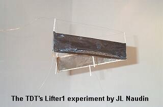

Qu’est-ce que c’est? Comment ça fonctionne?
(note: toutes les photos viennent du site constructeur français le plus connu de lifter et expérimentateur dans les énergies libres: Jean Louis Naudin)
Je n’ai jamais personnellement construit de lifter, mais j’ai pas mal étudié leur fonctionnement et je voulais me lancer à en faire moi aussi à un moment donné; plus tuile au vu du fait que d’autres ont déjà fait les tests nécessaires.
J’ai déjà vu des photos de lifter de diverses formes, la forme n’a pas d’importance. C’est un effet dû à un condensateur, et l’inventeur du principe, un Mr Townsend Brown, il y a de cela plus de 50 ans, a démontré le fonctionnement sur des condensateurs discoïdaux.

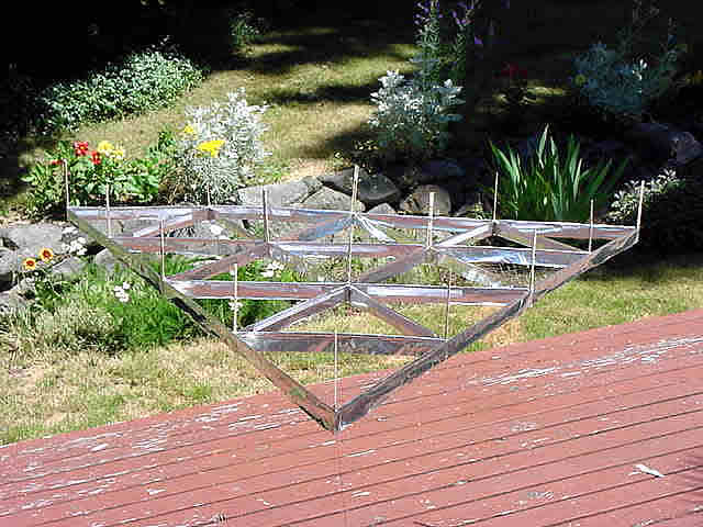

Les lifters sont constitués de condensateur en « bandes » de papier d’aluminium et fil de cuivre extra fin sur des supports très légers (balsa), et plus il y a de bandes, et mieux ça marche; mais les bandes peuvent être alignées pour former la figure que l’on veut. Le principe est qu’une force dissymétrique apparaît du côté du pole positif lorsqu’on soumet le condensateur à une très haute tension (plusieurs dizaines de milliers de volts). Alors plus on accumule de condensateur, et plus l’ensemble est soumis à une force importante (en général de l’ordre de 30 000V)
Les contraintes: que le lifter soit plus léger que la force qui tend à le soulever, sinon il ne décolle pas. Après, pour la forme, c’est une question artistique.

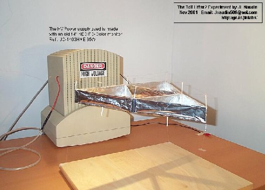

Le problème d’ailleurs est en fait d’intégrer un générateur de THT (Très Haute Tension) délivrant une énergie assez importante pour soulever son propre poids, si on veut construire un engin autonome capable de se soulever par effet Brown sans être relié à un générateur au sol qui l’alimente, et là en labo, pas possible (je me rappelle avoir vu une expérience où c’était le cas, mais le gars trichait: il avait mis son installation sur des ballons à hélium qui compensaient exactement le poids du dispositif complet avec son petit générateur THT qui fonctionnait sur batteries, et alors la moindre force permettait de soulever le dispositif, et avec une télécommande afin de faire pivoter la direction des condensateurs-lifters, il pouvait même diriger son installation).
Voir ici par exemple: http://blazelabs.com/e-intro.asp

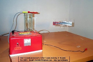

Analyse du fonctionnement du Lifter

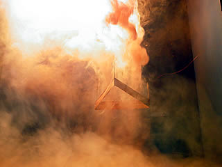

Les constructeurs de lifters constatent un flux d’air sous le lifter. Sous les plus gros lifters, le flux d’air éteind une flamme aisément. Cela prouve la propulsion par éjection d’air.
Image postée par l'utilisateur
exemple de matérialisation du flux d’air au centre d’un lifter grâce à de la fumée.

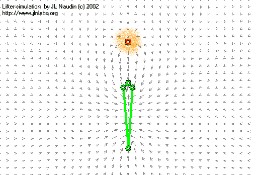

Des études plus précises ont confirmé ceci, et les mesures d’ionisation montrent que de l’air non ionisé est propulsé vers le bas d’un lifter, par l’air ionisé, à grande vitesse à cause de la grande tension électrique (le détail précis de zones de pression et de circulation d’air restent encore à préciser, mais tout est là). La partie assymétrique la plus grande du lifter sert de zone de fuite pour cet air en mouvement; et le lifter fonctionne selon le principe d’action réaction:
ACTION: air poussé vers le bas
REACTION: lifter poussé vers le haut

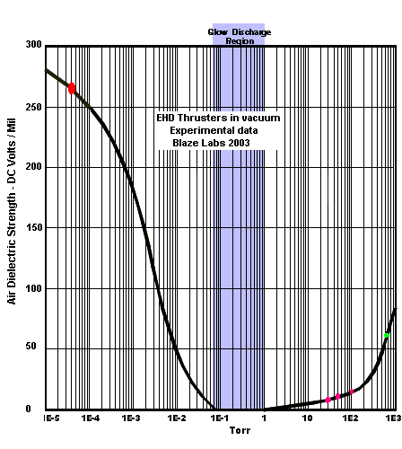

Courbe de la résistance diélectrique de l’air en fonction de la pression:
CITATION

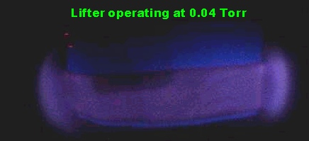

At a glance, this curve explains why lifters do not work in the pressure region shown as glow discharge area, since the airgap virtually represents a short circuit. It also explains the fact why lifters work better at sea levels (760 Torr) than at very high altitude levels. Atmospheric pressure is much lower at high altitudes.Referring to the curve shown above:The green point is at 760 Torr (STP), tested as the normal atmospheric pressure at which EHD thrusters lift.
The 3 purple points give a lot of air ionisation with much reduced thrust.
The blue band, shows the glow discharge region, where ionisation and spark-overs are the main results, with zero thrust.Below is a photo of the lifter operating at 4E-2 Torr, just under the glow discharge area, with lots of glow discharge and no thrust.
Le point vert indique 760 Torr (NdT: le Torr est une unité de mesure de pression), ce qui correspond à l’altitude du niveau de la mer; là ou on observe que les lifters fonctionnent le mieux. Les autres points rouges indiquent des points à des altitudes plus élevées (pression plus basse) et justement le lifter fonctionne moins bien. Dans une région particulière mise en évidence sur le graphique, l’air n’a plus de résistance diélectrique et se conduit comme un court-circuit, alors le lifter ne marche plus. Voir un lifter dans ces conditions image de dessous (il émet des arcs électriques, une forte ionisation, à cause de l’air qui est très bon conducteur):

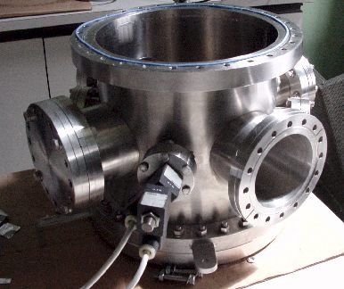

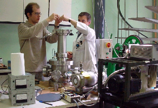

Des tests ont été réalisés dans le vide, avec un pompe à vide professionnelle:
CITATION
During this experiment, the lifter in the chamber was not flying but was set hanging down on a very weak spring. The position of the lifter could be easily observed from the exterior. As the pressure was diminished below 8 to 15 Torr, thrust was no longer observed. The pressure was then diminished further to go far below the glow discharge area into the hard vacuum region. Air was pumped out to a pressure of 3.75E-5 Torr, indicated by the big red dot on the dielectric strength plot shown above. At this pressure, the 30 kV potential across the lifter element can easily be handled and no arcing or glow discharge occurs. The result of this experiment was zero thrust, or at least no thrust that could change the position of our very weakly spring loaded lifter. This definitely confirms that the main lifters’ thrust is of an electrohydrodynamic form, due to ion interaction with neutral air particles, and disproves once for all any antigravity theory.
Résultat: avec cette machine la preuve a été faite qu’en abaissant la pression assez basse pour dépasser la zone où la conductivité de l’air trop grande empêchait le fonctionnement du lifter, le lifter aurait du fonctionner de nouveau si il fonctionnait par antigravité et pas par écoulement de l’air ionisé. Mais il ne vole pas: normal si il fonctionne seulement comme propulseur à air car à ces pressions il n’y a plus (presque) d’air.
Bref, la preuve que le lifter n’a pas de fonctionnement antigravitique.

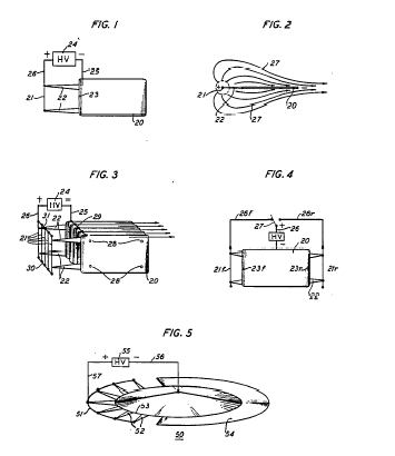

Le fondement sur lesquels le lifter a été construit est l’effet Biefeld-Brown découvert par Townsend Brown qui indique un effet antigravitique dans des dispositifs de condensateurs soumis à très haute tension continue. C’est dans cet esprit que les lifter ont été construits et c’est pourquoi les premiers constructeurs ont parlé d’antigravité (avant que le vent ionique n’explique ce qui se passe).
Alors le petit effet résiduel dans le vide mesuré pour le lifter prouverait que l’effet Biefield-Brown est réel, mais pas aussi puissant qu’attendu, largement pas, en tous cas dans cette géométrie de dispositif.
En effet on est loin des effets electrocinétiques annoncés par Townsend Brown qui lui il soulevait des dizaines de kilos, et semble-t-il pas par effet de soufflerie du tout(?!)

Le phénomène, étant connu comme l’effet Biefeld-Brown, a été découvert en 1921 par Thomas Townsend Brown. Il travaillait alors sur une expérience portant sur les tubes à rayons X. Le jeune chercheur de 16 ans eut l’idée de monter son tube en équilibre instable et de lui appliquer une forte tension électrique de l’ordre des 10 000 volts. Le tube eut un léger sursaut, un peu comme s’il essayait de décoller. Mr. Brown consacra ensuite toute son existence à ce principe qu’il venait de découvrir. En 1923, l’effet a été examiné pour la première fois en détail par lui et le physicien Dr. Paul Alfred Biefeld, professeur à l’université de Denison dans l’Ohio.
Selon ce nouveau principe, un condensateur électrique chargé et déchargé de façon alternative a tendance à se soulever dans la direction de son pôle positif. Cet effet est clairement décrit dans le brevet N° 2 949 550 de Thomas Townsend Brown. Celui-ci présente un appareil utilisant une énergie électrocinétique : « L’invention utilise un phénomène électrocinétique jusqu’ici inconnu que j’ai découvert; à savoir, quand une paire d’électrodes de forme appropriée sont tenues dans une relation fixe, espacée entre eux et immergées dans un milieu diélectrique et puis chargées de manière opposé à un degré approprié, une force est produite tendant à déplacer la paire d’électrodes à travers son milieu. » Très longtemps, le silence a été maintenu au sujet de l’effet Biefeld-Brown. Bien des scientifiques ont pris plus ou moins le temps de comprendre cet effet, n’ayant pas les moyens d’apporter une réponse claire sur la source de ce phénomène. De plus, en 1953, Thomas Townsend Brown fit une démonstration si spectaculaire que les résultats furent immédiatement classés « top secret » par la Marine Américaine!

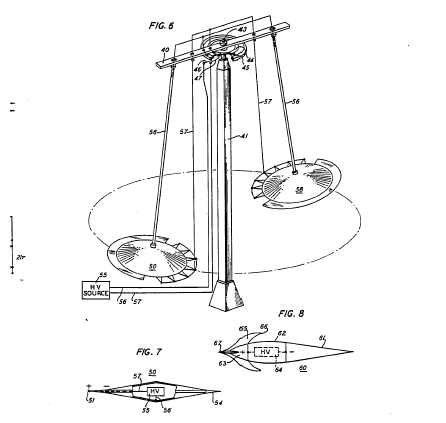

Brevet de Townsend Brown en français:
http://worldwide.espacenet.com/publicationDetails/originalDocument?CC=FR&NR=1207519&KC=&FT=E

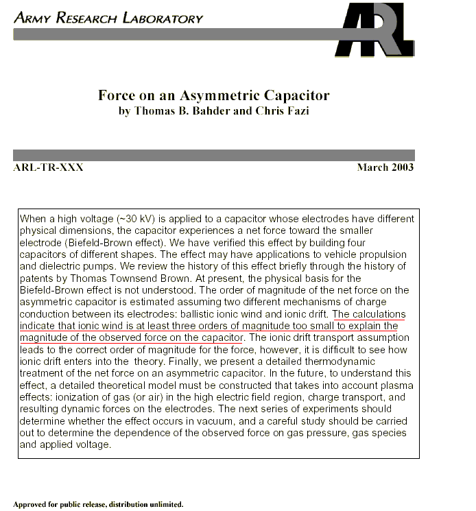

Il y a bien un effet Biefeld-Brown important sur un lifter qui n’est pas dans le vide: le vent ionique est trois fois trop faible
Et maintenant le coup de théâtre: avec de l’air et donc un vent ionique, les mesures effectuées sur un lifter de labo par une équipe de deux chercheurs montrent que la force de poussée du lifter est trois fois plus grande que celle de la poussée par le vent ionique.
Donc l’anomalie qui existe dans le vide complet augmente lorsqu’il y a de l’air. Il est possible que l’effet antigravitique qui se manifeste donc soit lié à la matière qui environne l’objet poussé (puisqu’on n’est plus dans le vide).
On voit que le phénomène est tout de même complexe et qu’il faut l’avoir étudié comme on le fait ici pour voir qu’il subsiste un intérêt même si il y a du vent ionique.
Télécharger l’article d’étude déposé sur le serveur lanl (en anglais)
