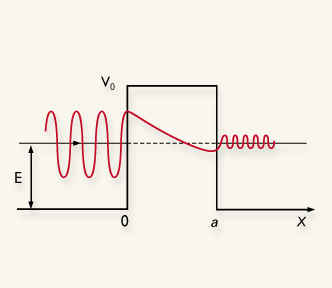

L’électron correspond bien aux exigences imposées par la relation de de Broglie puisque sa masse vaut 10-30 kg. Un électron se déplace de la gauche vers la droite suivant l’axe OX ou encore une onde progresse dans cette direction. L’électron rencontre une «barrière» de potentiel V0 sur laquelle il «se cogne» et il rebrousse chemin, ne pouvant pénétrer dans la barrière. Pour l’onde associée, la situation n’est pas si radicale, l’onde ne s’arrêtant pas en un point précis. Ne pouvant se propager dans la barrière, son amplitude décroît très vite sur une distance de quelques angströms. Cependant, si la barrière de potentiel est très mince (quelques angströms), l’onde, quoique d’amplitude très faible, pourra passer à travers la barrière de potentiel et se propager à nouveau dans la direction OX. C’est cette traversée de barrière de potentiel, sorte d’effet passe-muraille pour l’électron, qui représente l’effet tunnel. En quelque sorte, l’électron heurtant la barrière voit apparaître parfois devant lui comme un tunnel qui lui permet de la traverser sans que cela lui coûte de l’énergie. L’effet tunnel est élastique.
