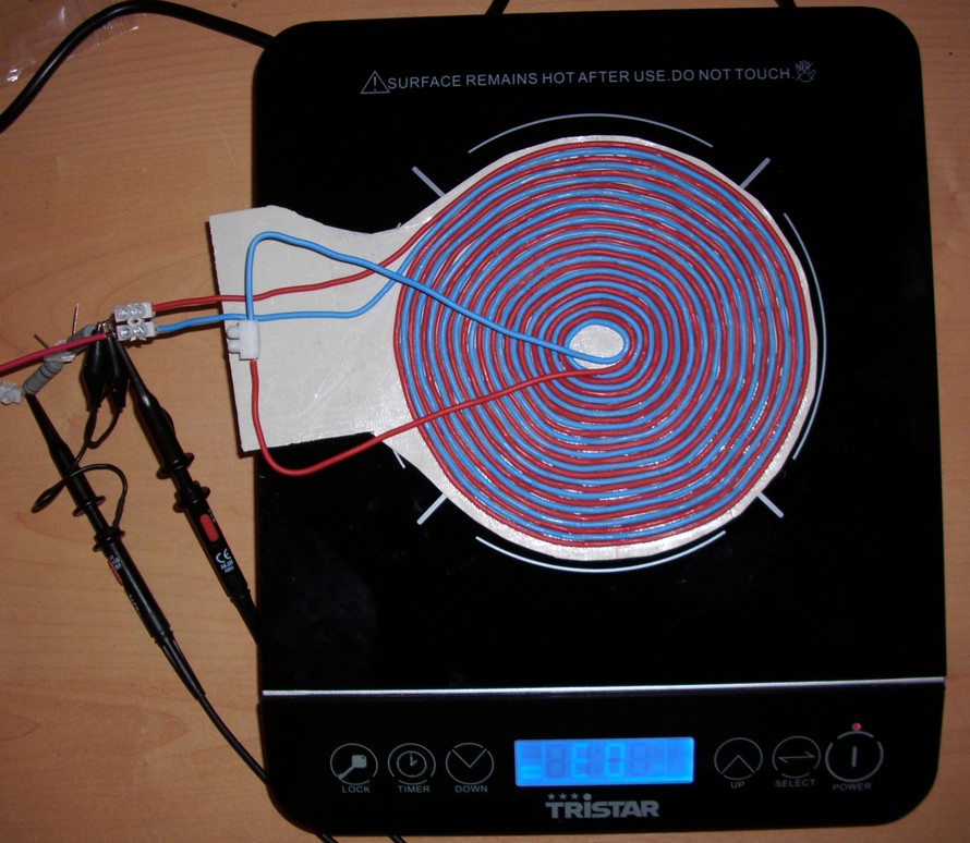

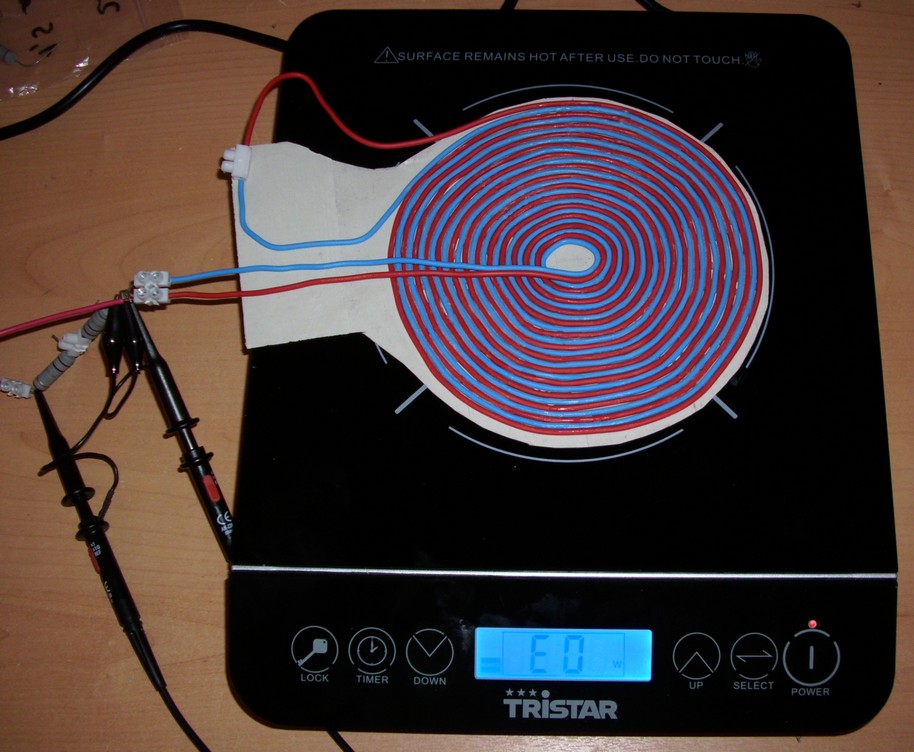

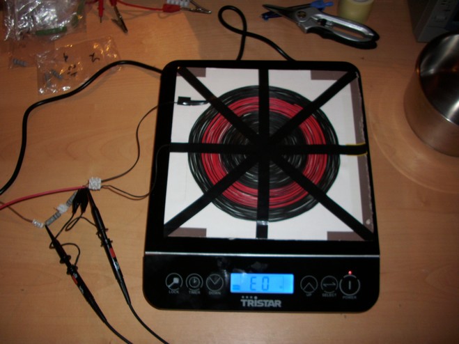

Petite manip de 3minutes pour montrer qu'en effet le système ne veut pas démarrer par absence de détection: l'erreur E0 s'affiche et rien en veut se déclencher, pour les deux modes de connexion scalaire à circulation inversée du courant:

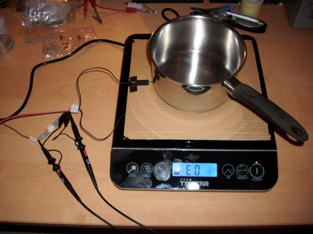

Ecrit le: Vendredi 04 Janvier 2013 à 15h47 Posted since your last visit

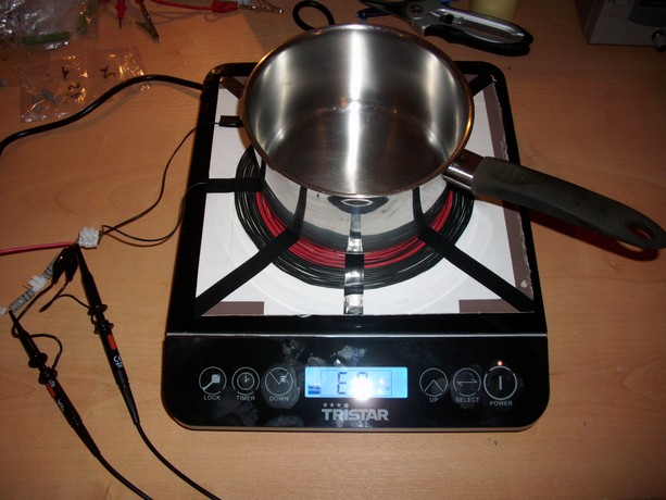

Petit complément d'expérience: si je mets une casserole à induction sur la galette, je force le démarrage, je soulève de 1mm pour que ça continue à fonctionner.
La plaque à induction démarre et fonctionne à 1500W. Mais aucune luminosité apparait dans les halogènes.
En fait c'est aussi logique car le champ magnétique inducteur de la plaque à induction produit deux courants dans le même sens dans les spirales qui telles que connectées amènent donc des courants opposés dans la charge, exactement opposés (ou presque) et qui s'annulent.
Par contre on émet des ondes scalaires pures à ce moment là.
Il n'empêche qu'un mode "scalaire" existe pour les galettes plates comme l'a montré Meyl bobiné en mode normal (galette monofil); par un supplément d'énergie capté lors de l'expérience des transmetteurs; la bifilaire en est une extension.
En tous cas vous voilà fixés sur le comportement.

Ben pour mes premiers tests j'ai respecté le modèle suivant:
ma bobine:

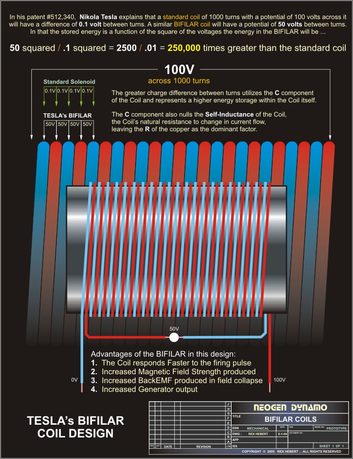

Faut se méfier des documents issus de vieux fakes comme Neogen...
A ma connaissance ce truc n'a jamais fonctionné...

Dans l'image Neogen il est affirmé que les bifilar augmentent les backEMF, alors que je crois que c'est le contraire, il n'y a pas de BackEMF dans une bifilaire.

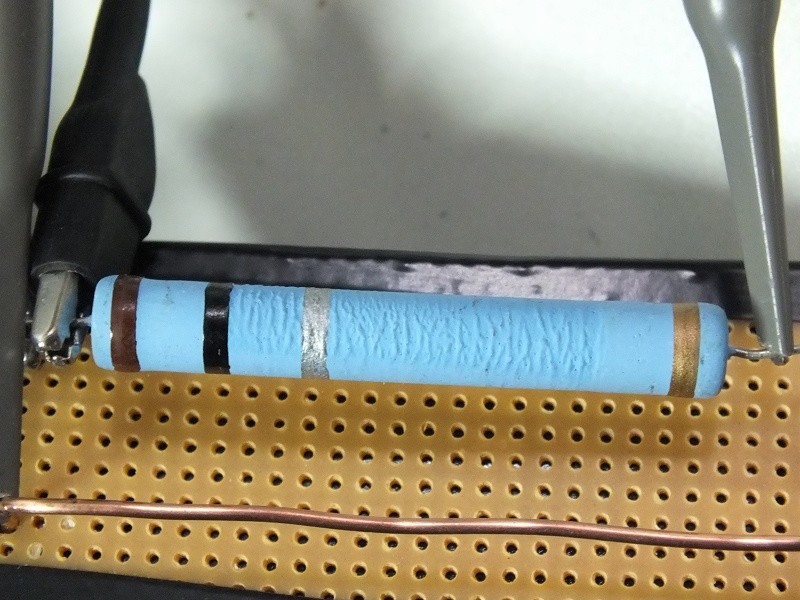

Quand j'ai posé ma question à Jean-Louis Naudin sur la manière dont se comporte la résistance suite à mes interrogations sur sa capacité à passer 40Watts, il m'a répondu avec images, mais je n'ai pas eu le temps de revenir ici avant:
Citation (Jean-Louis Naudin)
Elle est très limite, elle est TRES TRES CHAUDE, hier je mes suis brulé dessus en la touchant et la peinture est un peu frétrie (ça se voit sur la photo...)
Mais bon je l'utilise pas longtemp, je vais mettre un ventilo ou un radiateur dessus.
Voici la photo de ma résistance métal MR10:
La peinture est flétrie à cause de la chaleur dissipée:
A priori elle doit donc passer plus que les 10Watts prévus en effet. Combien on ne peut dire, mais plus.
Il n'y a qu'en poursuivant les tests pour reproduire ses résultats qu'on saura comment produire autant de courant nous aussi.

Pour Chercheur ; la résistance de J.L Naudin supporte évidement des tension et intensité au dessus de la moyenne donc des températures très très haute .
La plupart des alimentations a découpage Télévision étaient équipées de ce type de résistances et fonctionnaient des années et des années sans problème . Apres 20 ans de depannage TV , il m'arrivait de dépanner des TVC ou les soudures résistance-metal séchaient cause température ou la soudure finissait par tomber en poussière subissant des températures permanentes de 140/150° minimum.....

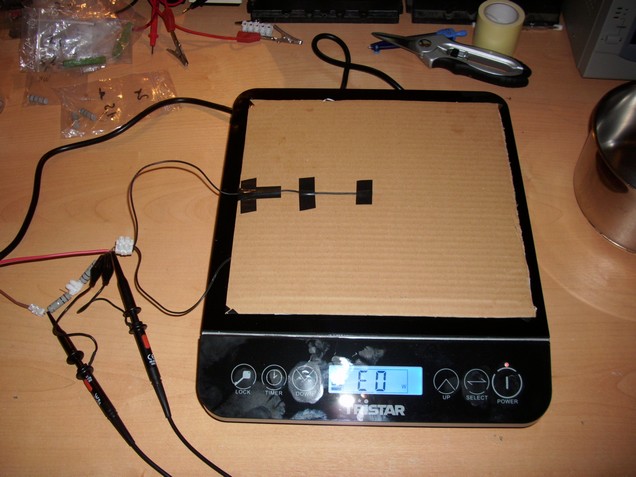

Comme ça ne me demande pas de rebobiner quelque chose car j'ai déjà le mono-enreoulement qui me servait d'émetteur de fortune avant la plaque à induction, voici le test:
Erreur E0 systématiquement et aucun allumage des halogènes bien sûr (puisque ça veut dire que la plaque essaie une émission et ne détecte pas de retour suffisant); même avec la casserole à induction mise dessus.
Ce n'est pas un problème de proximité, déjà car le carton est très fin, et puis même si je mets à l'envers, fils directement sur la plaque, rien ne se déclenche. Et puis même en mode scalaire la bobine bifilaire ne donnait rien mais au moins la plaque se déclenchait avec la casserole au-dessus, là elle ne veut pas de déclencher du tout.
Il y a bien une différence dans le fonctionnement de ces dispositifs.
Le fait que ça soit un bifilaire avec spirales concentriques change quelque chose, clairement, l'expérience le montre. Pourquoi, je ne saurai dire!

quand je disais (+ -) (- +) (+ -)...
je ne parlais pas des fils, mais de mettre les bifilar tesla coil, têtes bêches
en opposition physique l'une au dessus de l'autre.

Citation (Chercheur @ Vendredi 04 Janvier 2013 à 23h33)
Il est certain que si la bobine mono est bien identique à la bi ,on a là une curiosité .
Au moins ,l'essai est réalisé ! Bravo Chercheur.
J'avais envoyé un mail à Naudin dans le même sens,mais aucune réponse !
