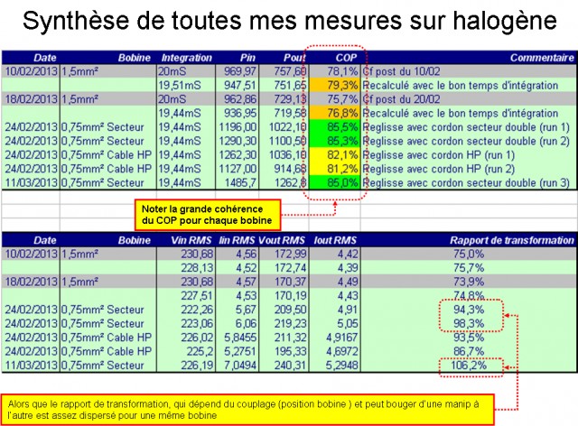

Salut à tous,
Ce message constitue la conclusion de mes mesures à ce jour sur la Gégène et ne va pas faire plaisir à tout le monde (mais bon il faut savoir appeler un chat un chat).

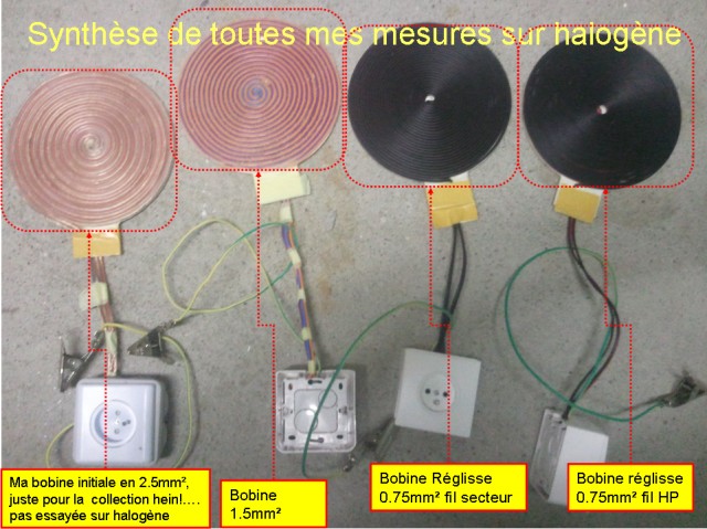

Toutes mes mesures et photos sont sous: http://dl.free.fr/iDDqNABCK et resteront 30j en ligne. La dernière fois BlueDragon avait récupéré le fichier pour le mettre sur son site mais ça fait longtemps qu'il n'a pas posté (BlueDragon t'es là ?). Chaque mesure est encapsulée dans un répertoire et il faut rejouer le ou les fichiers CalculCSV.asc locaux pour les afficher.
Les mesures que j'ai faites avec des halogène (1200W nominal) sont sur les 3 bobines de droite:
En voici la synthèse:

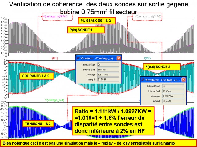

Noter que les mesures déjà publiées ont été recalculées en prenant la vraie valeur du temps d'intégration mesurée au scope (ce qui ne change pas grand chose d'ailleurs). Noter aussi que les deux tableaux n'en font qu'un en ligne mais le scinder rendait les chiffres plus lisible. Donc les lignes des tableaux haut et bas se correspondent et affichent des données différentes (les puissance en haut et les courants/tension en bas)

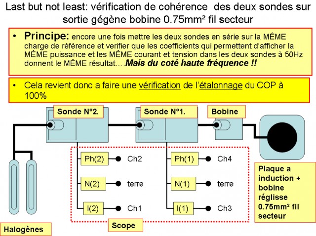

Pour être sûr de mes chiffres, j'avais fait il y a peu une vérificationde l'équilibrage des sondes (vérifier en fait que leur interchangeabilité s'étendait au domaine de la sortie "HF"). En voici la méthode:
Et le résultat;
Bon ce n'est pas parfait mais c'est pas mal non plus, l'équilibrage exact observé à 50Hz se dégrade légèrement à 25kHz et + mais reste tout a fait honorable. La différence provient probablement d'une légère différence de bande passante que je n'ai pas caractérisée jusqu'au bout mais le résultat est là : la mesure de COP est bonne à 2% avec ces instruments.

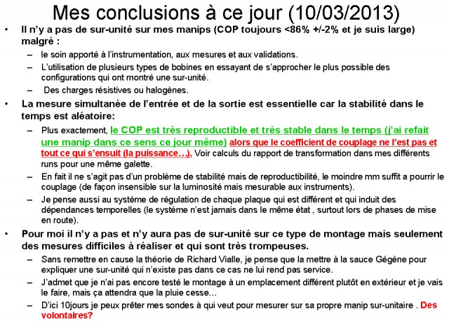

Donc j'en arrive à ma conclusion, pas agréable, au bout de plus de 2 mois de boulot sur ce seul sujet:
Je suis conscient que bien des membres ne partageront pas mes conclusion et a cet effet , comme je l'ai écrit sur ma conclusion je suis prêt a refaire quelques manips de vérification ou prêter mes outils à des fins de contre mesures pour ceux qui observent de leur coté une sur-unité avérée (JLN si vous me lisez...).
Mais dans l'ensemble, ceci clôt en gros mon activité sur le sujet Gégène.
