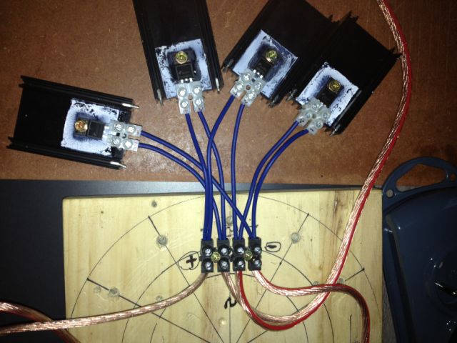

Bonjour Thieu,
Je ne comprends pas te branchement des diodes pour faire le pont de diodes, sur l'ensemble de 4 dominos noirs.
Phot bien, mais une autre avec champ plus large aurait permis de voir le reste. J'ai essayé de comprendre aux travaers des autre photos precedentes , mais couleurs de fil ont changé. icon_sad.gif
Merci de ton travail.

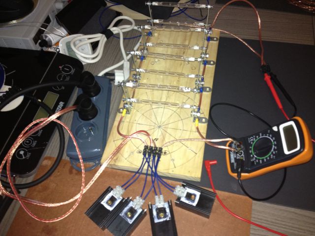

J'ai rajouté les polarité sur la planche...
Ci dessous une vue plus large, plus près et avec la charge en route, les diodes sont passante de droite à gauche (sur la photo du milieu) :

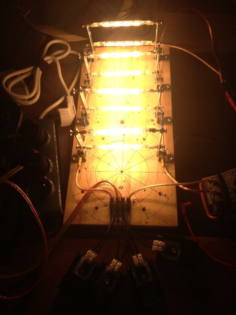

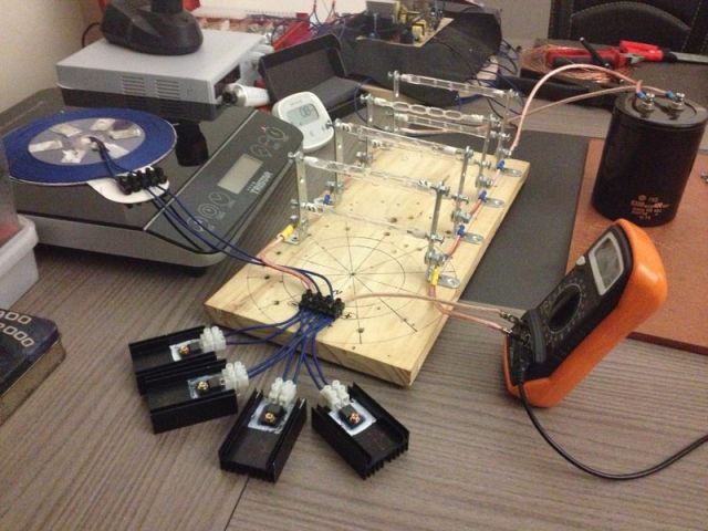

2 autres essais :
1/ Avec la bobine en fil aluminium
2x 0.75 mm2, 16 Spires, et bien j'ai une joile erreur EO sur la tristar :
Même en allumant la plaque avec une casserole, dés que je bascule sur la bobine, elle se remet en erreur :
2/ Rajout du condensateur
En tenant compte du problème EO lors du premier essai, j'ai rajouter un interrupteur sur la ligne du condo pour pouvoir démarrer la plaque avec la charge puis le condo :

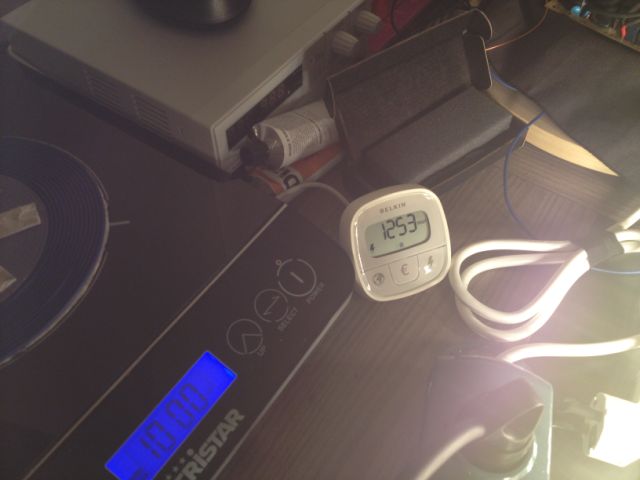

Demarrage de la plaque, mesure (écart de mesure par rapport à ce matin...! ) :
Wattmetre : 1165 w
Tension, comme ce matin, 120V DC :
Courant 5,49 A :
Allumage du condo :
- constat d'un léger grésillement audible.
- un gain de puissance visuel sur la luminosité des halogènes.
- les diodes sont tièdes mais je peux mettre le doigt dessus sans problème.

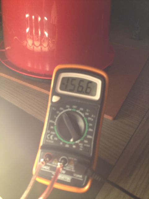

Mesure :
Wattmètre
Tension : 156,6 V
Courant : 6.77 A
petite synthèse :
P=UI
Sans condo : 120 x 5.49 = 658.8w ; Rendement / 1165 = 0.56
Avec condo : 156.6 x 6.77 = 1060.18 w Rendement / 1253 = 0.85
On voit une nette amélioration ! mais pas encore sur unitaire
Prochaine essais : la self proposé par Obelix (weekend prochain)
A suivre
Thieu

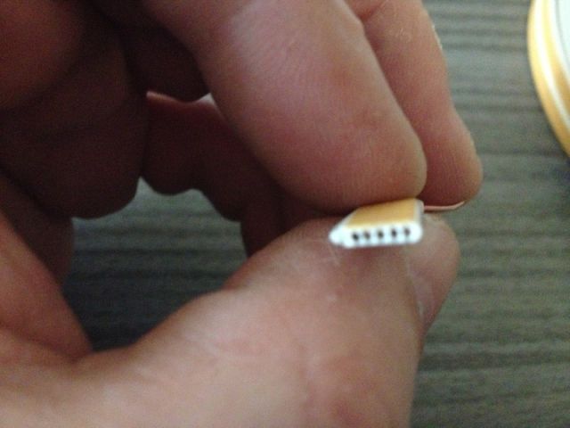

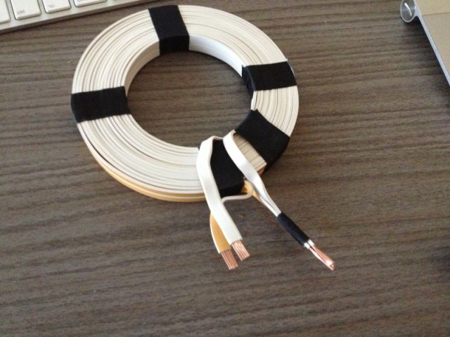

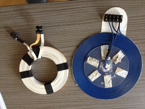

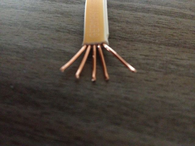

Je viens de faire une autre bobine de 2x2.5mm2 en "semi" fils de Litz (en fait 2x 5 brins de 0.5mm2) de forme plate donc très facile à enrouler pour une "réglisse" ou de forme conique
En détails :
Elle fait exactement 5 m en 15 spires
Je teste tous ça dans l'après midi...

Premiere essais avec la reglisse seul, -> pas de démarrage de la plaque même avec une casserole.
Donc lancement avec la BFT plate et la reglisse par dessus...

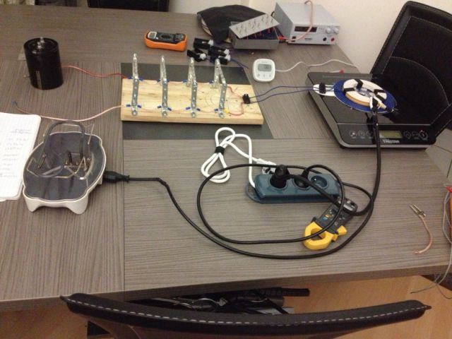

A noter que la plaque se trouve à 60 cm de l'emplacement des derniers test
Puissance consommé pour 2000 w demandé sur la plaque : 1605 w
Par contre je ne suis pas du tout convaincu de ces mesures, notamment la Pince ampèremètrique, j'ai mis une vidéo à la fin de ce post décrivant pourquoi, les images parlant mieux qu'un long texte...
Une vidéo du montage :
J'ai pu récupérer un petit appareil à raclette d'une puissance de 450W que j'ai raccordé à la réglisse via une multiprise.
La rampe est raccordé en direct sur la bobine bleu, le condo n'est pas raccordé
une vue globale :

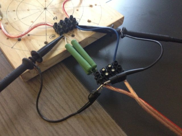

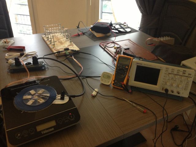

Quelques essais avec l'oscillo du boulot ce coup ci, permettant peut être de calculer l'intensité :
Photos du montage du jour :
Premier controle au luxmètre, j'ai donc branché la rampe sur secteur pour comparer puissance et lumière.

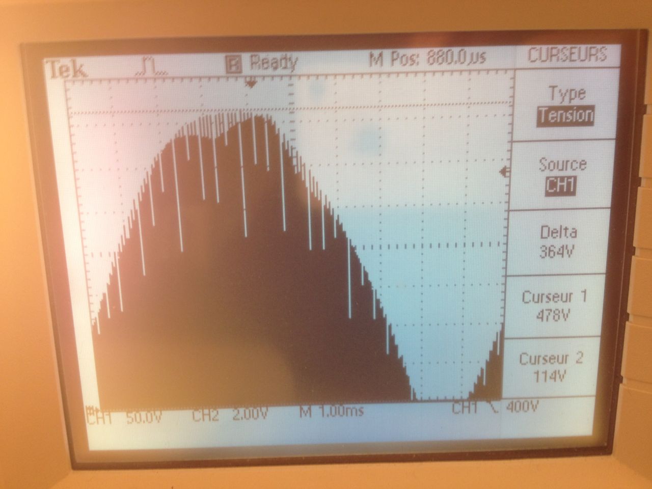

mesure à l'oscillo
Details du point de mesure :
J'ai mis x4 résistance (inductive, je n'ai que ça sous la main...) 1 Ohms, 10w en // donc Req= 0.25 Ohm (théorique) et Peq = 40w
Toutes les mesures ont été réalisés avec une consigne à 1000w sur la plaque, 1165w constaté au Wattmètre et avec 2 sonde X10.

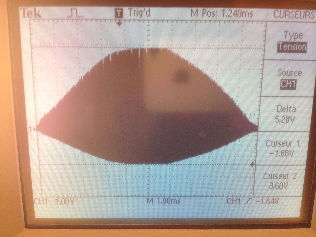

Tension sur la résistance
(mesure au Fluke 473mV Rms) :
Crête à crête : 5.28 Vcc donc 528 mV
Donc 0.528/2.8284 (2x √2 parce que double alternance)= 0.186 Veff

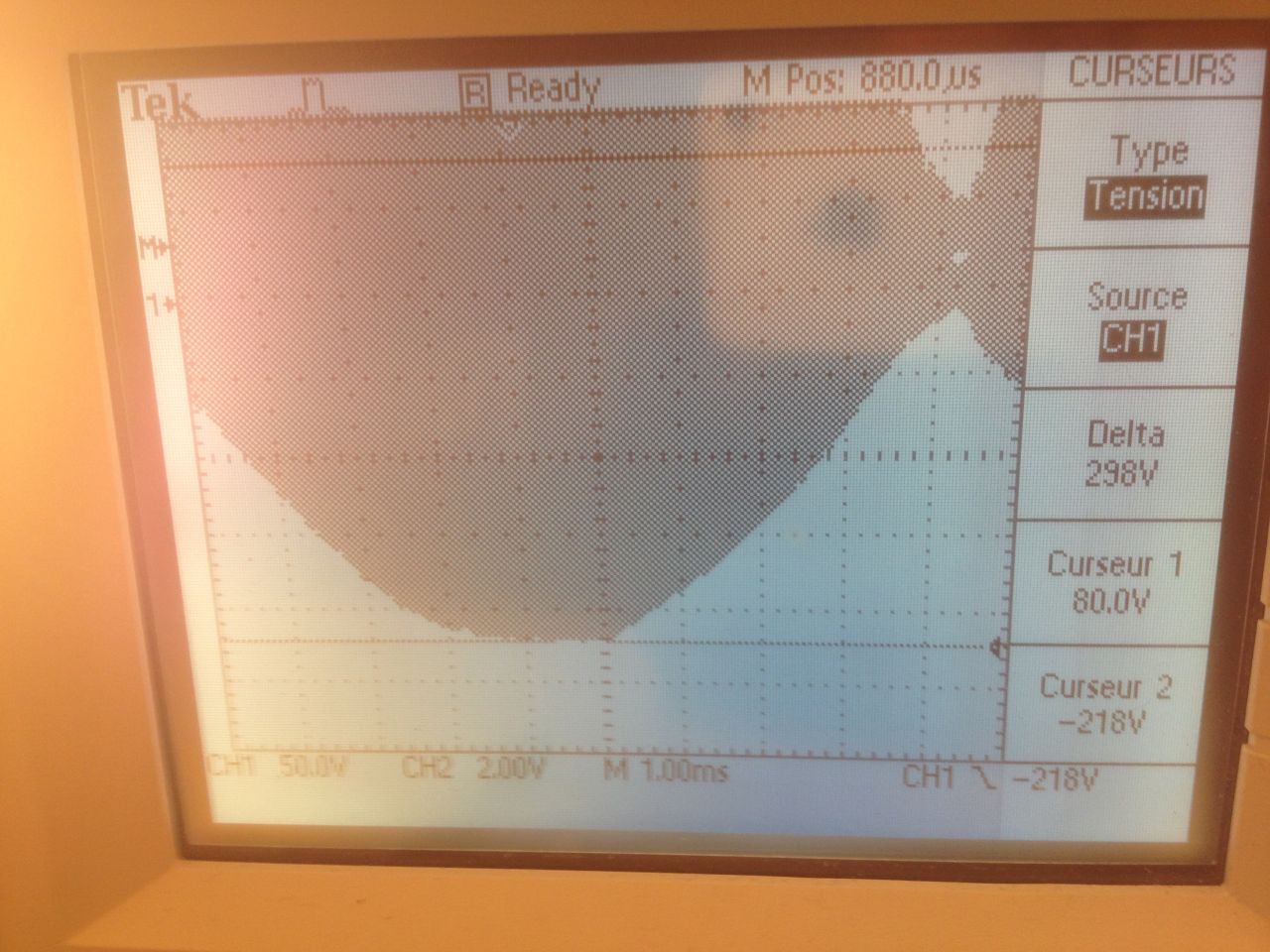

Tension de la charge (mesure au Fluke = entre 150 et 170v Rms, cela dépend du moment du contrôle...)
Malgré tous les réglages testé, je n'arrive pas à affiché la totalité du signal sur l'écran de l'oscillo, et je n'ai rien sous la main pour faire un pont diviseur de tension, ni d'adaptateur BNC / Bananes pour ne pas prendre les sondes X10.
Donc en 2 mesures en utilisant les curseurs qui me donnent la valeur à droite de l'écran :
Crête à crête : 478+218 = 696 Vcc donc 69.6 Vcc
Donc 69.6 / 2.8284 = 24.7 Veff
On est loin des valeurs mesuré sur le Fluke quand même, j'ai raté un truc ?
Après l'oscillo est capable de calculer les tensions efficace, on est dans les même grandeurs que celle calculé mais avec des écarts quand même.
une petite vidéo montrant les x2 Canal et les mesure en temps réel en Vcc et Veff, en jouant un peu sur le trigger pour stabilisé l'affichage... on voit bien le Veff changer constamment (CH1 et 2) :
Aussi j'ai l'impressions qu'il ne calcule que ce qu'il a à l'écran sans tenir compte de la globalité du signal puisqu'en changeant le temps / division, les valeurs se rapprochent de celles calculées
Je ne peux donc pas calculer l'intensité puisque je ne sais pas quelle valeur prendre, celle du Fluke, celle de l'oscillo (instable) ou celle calculé en fonction de Vcc...

une réponse de mon précèdent post du coté MAGENTOSYNERGIE :
lien du post
Citation (yjah)
Merci pour ces résultats Thieu.
Juste deux points :
-Ta mesure au luxmètre est peut-être faussée par la lumière du jour.
-A mon avis, le wattmètre ne devrait pas être utilisé pour contrôler la puissance de sortie. Généralement cet appareil est prévu pour du 50/60 Hz. Ici on a jusqu'à 25 kHz.
Vérifier sa doc, à tout hasard.
Citation (Thieu)
J'ai raté un truc ?
Il me semble que oui. Rassure toi ça arrive aux meilleurs.
Tension aux bornes de la résistance.
Pourquoi l'as tu divisée par 10 ?
5.28 V nous donne 1.86 V eff.
Et 1.86 V nous donne 7.44 Ampères ce qui est très cohérent.
En revanche la tension aux bornes de la charge donnée par le Fluke me paraît délirante. 170 mV ?
Et celle donnée par l'oscillo me semble cohérente.
Mais pourquoi la divises-tu par 10 elle aussi ?
D'après ta mesure tu trouves 696 Vcc : ça nous donne  246 V eff.
Et finalement en sortie tu as une puissance de
246 * 7.44 = 1830 Watts,
ce qui rejoint la valeur théorique de 1840.
Citation (Thieu)
pourquoi doit on diviser par 2.8284
Parce que c'est la tension crête à crête divisée par 2 puis divisée par racine de 2.
(Enfin ceci est valable pour du sinus ou quasi sinus, un peu comme dans notre cas où les mesures Rms et Eff n'ont qu'un écart de 1 à 2 %.)
Lorsque la tension crête à crête (Ucc) est redressée, tu obtiens la tension maximum (Umax) et comme on a shooté l'alternance négative en redressant, Umax = Ucc / 2.
Puis pour avoir une tension efficace on divise encore par racine(2)
Et mathématiquement parlant Ueff = Ucc / 2 / racine(2)
soit Ueff = Ucc / 2.84.
Concernant ton info complémentaire :
L'influence de la longueur de la bobine et sa fréquence de résonance m'ont effleuré l'esprit, mais je n'ai pas les compétences pour en rechercher les relations.
Merci pour cette info.
Bon week end.
Effectivement, je pensais qu'en fonction du multiplicateur il fallait rectifier, conforté par la mesure avec le Fluke à 0.473 V, cela semblait cohérent...
Citation (yjah)
Tu as dut mélanger les deux mesures, en fait c'est bien entre 150 et 170V pour la tension de la charge mesuré avec le Fluke et  473 mV (0.473 V) sur les résistances mesuré avec le Fluke...
Citation (yjah)
Même logique qu'en dessus
Je rappel mon newbie-isme dans ce genre de mesures exotique (sortant de mon cadre pro) et le reste, c'est des souvenir de cours...
Citation (yjah)
Citation (Thieu)

Donc si mes mesures sont cohérentes et que nous avons nous avons 1830w sur la charge en mode TESLER (Gégéne) sur laquelle on pourrais rajouter les 40w de conso des résistances ?
Allez, même sans ça, 1830/1165=1.570 donc un COP>1 avec des mesures plus fiable qu'un testeur et balance penchant vers l'inférieur puisque pour 1840w Théorique j'en mesure 2113 avec la rampe sur le wattmètre en direct sur le secteur, donc le wattmètre a tendance à "sur"-dimensionner la conso...
Je me pose encore une question, du fait de la modulation de plusieurs dizaines Khz sur du 100hz, n'y a t il pas un double calcul à effectuer ou une moyenne de la modulation en khz sur une periode du 100hz à faire ou (enfin je sais pas si je m'exprime bien ?) dit autrement : commencer par calculer la puissance de modulation (khz) sur une seul période (100hz) puis calculer ce résultat en fonction de ces 100hz
Petite remarque : le Fluke donné pour des mesures à 1% de marges d'erreurs jusqu'à 100khz ne fonctionnent que sur des simples alternances (sans modulation)
Difficile d'y retrouver son latin dans tous ça, s'il n'y a que l'oscillo pour sortir des mesures fiables...!
Reste plus qu'à écarter le problème de résistance inductive, je doit passer une commande pour un kit Arduino, je rajouterai quelques résistances sur la commande pour m'assurer de la cohérence de tous ça...
