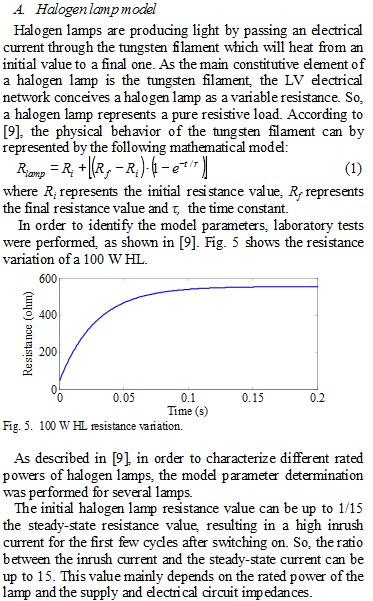

Je viens de réaliser mes premiers tests aujourd'hui.
Passé un premier instant d'euphorie, pendant lequel j'ai bien cru avoir un COP de 1.8 dès mon premier test, différents contrôles m'ont cependant vite rendu raison gardée.
Tout d'abord une lampe halogène n'est pas une bête résistance, mais un objet un peut plus complexe dont la résistance comporte une inductance parallèle de quelques 10aines de mH.
J'ai trouvé cela pour ceux qui voudraient approfondir :
http://hal.archives-ouvertes.fr/docs/00/40/28/31/PDF/597.pdf
D'où ma lampe de test représente à vide une résistance de 23 ohm mais sous 235V 50Hz, elle fait 370 ohm.
Donc mon halogène de 150W produisant en sortie une DDP de 90 Volt RMS représente une puissance impossible à évaluer : quelque chose entre 350 et 22 W !!
Comme en entrée de ma plaque de cuisson je mesure une puissance de 190 W, je pourrais avoir des doutes. Mais comme l'halogène est nettement moins brillante que directement branchée sur le secteur, je vois bien que je suis à rendement très nettement < 1.
J'ai fait un second test en branchant un chauffe-raclette de 1200W. Bizarrement, le système n'amorce qu'en branchant en parallèle l'halogène et se maintient par la suite en l'enlevant. Dans cette configuration, je mesure en entrée 460W et mon chauffe-raclette - qui lui a une résistance stable et constante de 46 Ohm, me donne toujours une DDP de 90 VRMS, soit une puissance de 176W, soit moins de 40% de rendement.
Mes tests de cet après-midi ne sont donc absolument pas probants ni concluants. Une analyse critique montre des écarts énormes par rapport aux tests de référence de JL Naudin :

Je suis allé lire le document et il indique seulement qu'une ampoule halogène se comporte comme une charge purement résistive, il le dit clairement dans le texte:
So, a halogen lamp represents a pure resistive load.
D'après la page 2 du document cité:
Ceci en toute conformité avec les mesures de déphasage à l'oscilloscope que j'ai réalisé et que Jean-Louis Naudin a réalisé, montrant un déphasage nul et donc une charge parfaitement résistive.
Il y a erreur quelque part dans vos informations; je ne sais pas où vous lisez que la lampe halogène est équivalente à une inductance parallèle à une résistance dans le document.
Par contre ce que dit bien le document, et dont on s'est rendu compte, c'est que la résistance varie rapidement de façon non linéaire (on a même l'équation) et JLN a suspecté que ceci était ce qui faisait une différence importante avec une résistance classique utilisée comme charge, qui ne donne elle pas de surunité lors des mesures réalisées par JLN.

Effectivement, ils disent bien un rapport 1/15 et c'est ce que j'ai mesuré en écart (voire plus) : 23 Ohm à froid et 360 Ohm sur secteur.
Ce sujet ne peut pas être un sujet théorique établi à priori (je vous l'avais dit dès le départ) et ne peut être qu'approché qu'expérimentalement; pour déjà commencer à avoir des données collectables. Vous établissez un modèle sans mesure, sans même savoir comment elles ont été réalisées: cela ne peut pas mener loin.
Je pense qu'on a le droit d'avoir ses intuitions, tant qu'on les confronte à la réalité et qu'on reste sincère avec soi-même en cas de plantage...
Inversement, on peut accumuler les chiffres, mais si on a aucune intuition, on peut rester longtemps dans le brouillard.
C'est que la résistance varie rapidement de façon non linéaire (on a même l'équation) et JLN a suspecté que ceci était ce qui faisait une différence importante avec une résistance classique utilisée comme charge, qui ne donne elle pas de surunité lors des mesures réalisées par JLN.
Reste donc à savoir pourquoi ?

Même constat fait à de nombreuses reprises chez moi (je l'avais porté dans mes vidéos sur mon sujet d'expérimentation): les halogènes ne démarrent pas sur la plaque directement sans la casserole. Mais une fois démarré et si je n'attends pas trop longtemps après la coupure des halogènes, si ils restent encore assez chauds, je peux les faire démarrer directement sur la plaque.
Si j'attends 2min après la coupure par contre je ne peux plus démarrer les halogènes directement.
J'avais conclu que la résistance initiale était donc importante; mais sans avoir fait le raisonnement intelligent que tu as fait là et qui est sans doute l'explication: le transfert de puissance optimal entre la bobine comme générateur et les halogènes comme charge. C'est une explication tout ce qu'il y a de logique et de bon sens électrique.
