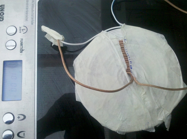

j'ai d'abord essayer différentes bobine avec différentes sections de cable et le meilleur résultats que j'ai eu a ce jour est celui-ci:
bobine en réglisse
diamètre 17,5cm
composé de deux cable hp différents en section le premier qui fait la partie centrale est en 2,5mm² sur 17 tours, le second en 0,75mm² sur 7 tours (branché a la suite en série pour ne former qu'un seul cable)

test de la bobine:
démarrage direct de la unold puissance sur 1000w (mesure a la prise+-950w)

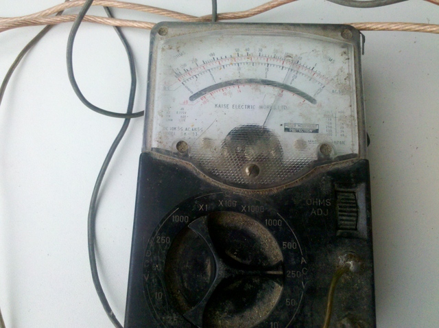

la bobine bien centré, j'essaye de mesurer la tension avec un très vieux voltmètre a aiguille en AC et il indique 170 V, un digital produit blanc a 5 euro 28 V...
je mesure la température après plusieurs minutes au pistolet: 70° au repère de la grille (avec des fluctutation par moment de 2 degrés soit 68° surement du au léger mouvement de ma main en essayant de ne pas bouger de la position)
