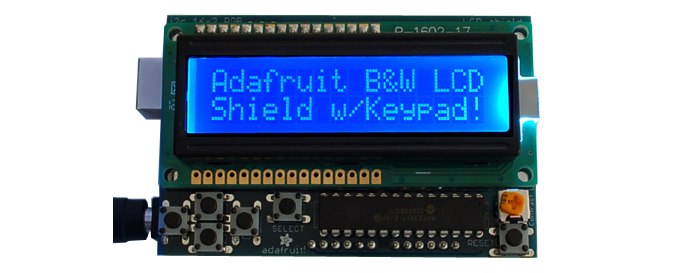

Je pars sur un Arduino + interface I2C sur LCD 1602 + LCD 1602 + AD9850 prémonté + boutons ou encodeur
Restera ensuite la partie amplification où je pense partir sur la solution d'electron pour tester, voir ta solution quand elle nous sera présenté.

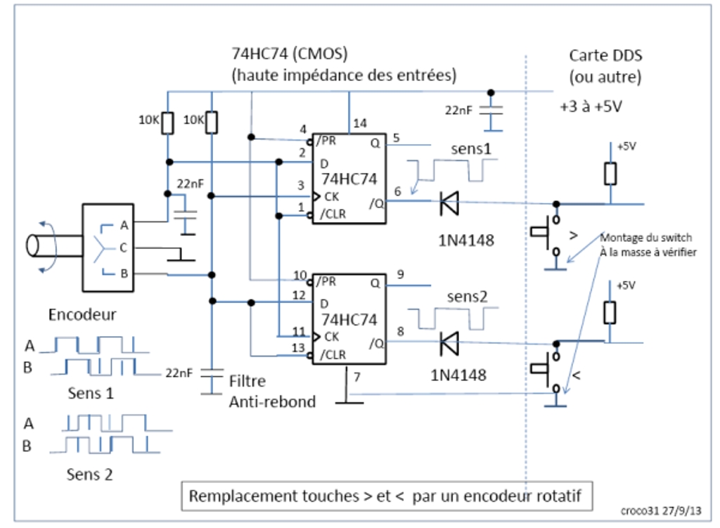

Bonsoir . Que penses tu de ce système est ce que l'on peut faire d’après toi , puisque ce que l'on veut c'est uniquement monter et descendre avec l'encodeur , et la le circuit est encore plus simple a faire ; 4 centimetre de coté , alim d'un coté le - commun et les deux sortie .Parce que ça fait un moment que je fouille entre tes circuits a 4 dollar les deux et maintenant a un demi euro piece , je ne sais plus trouver plus facile et moins cher .......
Voir également :http://forum.highlyliquid.com/showthread.php?t=828
Si la chose simplifiée est intéressante il faudrait diffuser le schéma avec l'explication ,parce que beaucoup d'amis cherchent une solution identique et cela va servir , mais je ne me rappelle plus comment mettre l'image ....sur le site ...
Ce qui permettrait d'utiliser cela d'une façon simple :
http://www.ebay.fr/itm/10pcs-Commutateur-d...m-/281129525151

Merci pour le schéma à bascules !
C'est super interessant car j'ai un codeur ou deux qui trainent et je voulais pas débourser 12 euros pour m'en servir, ou programmer ces machins avec un arduino ^^

Bonsoir Edenguard .....Je sais bien et je me doute bien que c'est super ou fortement intéressant ,mais entre  le chien , la belle -mere , les drones , la programmation des contrôleurs , les amplis HF lorsque j'en faisait  , les systèmes inertiel , l 'antigravité etc ...... etc .... on n'y arrive plus . Et mieux ton CI que tu me conseillé , j'ai cherché un peu et je t'ai mis l'adresse EBAY , je t'en trouve 2 pour 4 euros port compris au lieu de tes 12 euros en France pour 1 . Comme tu vois attention aux pris car en cherchant un peu on trouve jusqu’à 10 voire 20 fois moins cher dans tous les domaines.Bon pas grave .Que pense tu de l'utilisation du 74.... machin truc ??? tu as regardé le schéma qu'en penses tu ??? parce que sur le circuit chinois les micro contacts de monté ou descente mettent deux arrives d'' un Ci  a la masse , au moins .et la donc X et Y devraient aller sur les arrivées de ce circuit ? qu'en penses tu ??

Demain je teste ton schéma car il me semble interessant, mais je ne l'ai pas étudié j'avoue, là je suis fatigué donc dodo ^^
Ce serait super si ca marchait ton truc, car du coup je m'en servirais aussi pour le système que je fais, comme çà pas de potentiomètres et intégration d'un LCD, on pourra bouger qu'un digit à la fois, c'est pas mal, c'est à étudier icon_smile.gif
Ecrit le: Jeudi 26 Septembre 2013 à 13h24 Posted since your last visit
Je confirme que le super montage trouvé par Apoc fonctionne nikel.(TTL 7474)
J'ai testé avec cet ENCODEUR ROTATIF.
Tout est ok coté signaux, et pas besoin de résistances de PULLUP/PULLDOWN, avec cet encodeur en tous cas.
Ecrit le: Jeudi 26 Septembre 2013 à 15h04 Posted since your last visit
OK je prends ! ça simplifiera grandement l'interco du codeur rotatif !
Merci APOC / Edenguard !
A 3.23€ les 10, vais pas me priver ^^

J'ai testé aussi avec un 74HC74 (CMOS) et un encodeur pas cher de Bourns (les chinois sont similaires)
Encodeur RS
Pour le CMOS HC74 il faut des pullups au +5V sur les broches A et B de l'encodeur et relier la broche C (milieu) à la masse.
Ils ne sont pas nécessaires en effet pour le 74LS74 (structure interne de l'entrée de la série 74LS)
En regardant les signaux A et B de l'encodeur au scope on voit des rebonds du aux contacts internes de l'encodeur (directs).
Le schéma à bascules 7474 fonctionne, mais à cause des rebonds il y a des impulsions de temps en temps sur la sortie Y quand on tourne dans le même sens, et que la majorité des pulses sortent sur l'autre sortie X.
Et pareil dans l'autre sens.
Cela ne doit pas être gênant pour un réglage de valeur, mais à prendre en compte quand même.

Y a pas de secret:
1- soit utiliser un encodeur sophistiqué comme Edenguard (donc plus cher) qui contient déjà un circuit anti-rebond des contacts: dans ce cas pas de problème avec un simple 74HC74 ou un 74LS74 (qui consomme un peu plus). noter qu'il faut alimenter cet encodeur
2- soit utiliser un encodeur "chinois" pas cher du tout qui contient seulement de simples contacts et qui fait des rebonds (tout contact fait des rebonds) en utilisant un 74HC74 avec des résistances pullups de 10Kohms au +5V, ou un 74LS74 qui n'a pas besoin de pullups (mais qui marchera aussi avec). le circuit simple doit pouvoir être amélioré avec des capas de filtrage pour éviter le petit problème que j'ai mentionné, mais cela dépend de l'usage final des sorties X et Y du montage: en l'état cela doit aller pour régler une valeur de fréquence qui est affichée sur un LCD.
Pour utiliser ces sorties X et Y à la place de deux switches (de la crtae DDS chinoise), il faut quand même vérifier que ceux-ci sont montés par contact vers la masse, et vraisemblablement mettre une diode (1N4148 dans le bon sens! cad que la sortie Q du 7474 tire le switch vers la masse) entre chaque sortie X et Y et le contact du switch.
En effet si le switch est passant (appuyé) il court-circuiterait la sortie X ou Y du 7474 et donc l'alimentation (pas bon pour le 7474: surtout le HC74 d'ailleurs).

Ecrit le: Jeudi 26 Septembre 2013 à 19h06 Posted since your last visit
je ne les avais pas vus: bien moins cher en effet !!
Identique à celui que j'ai testé.
la datasheet montre bien les rebonds et le circuit de filtrage à prévoir pour ne pas être gêné par ces rebonds (page 8/8).
Il faut connecter les entrées du 74LS74 sur les capas de 0.01µF.

Ecrit le: Vendredi 27 Septembre 2013 à 10h02 Posted since your last visit
Note:
coté circuit 74HC74 cela marche bien, je l'ai testé: grâce à la capa de 22nF pas de parasite sur l'autre sortie quand on tourne dans l'autre sens.
Par contre vérifiez que les boutons de la carte DDS chinoise sont bien connectés comme montré (un coté à la masse). Je pense que c'est le cas en regardant la photo de la carte mais pas sûr.
Si on utilise un 74LS74, le fait d'avoir 3 entrées en parallèle fournit un courant de 2.4mA venant de l'entrée, il doit falloir mettre des capas beaucoup plus fortes.

Ecrit le: Vendredi 27 Septembre 2013 à 13h23 Posted since your last visit
un dessin vaut mieux que milles mots...
Nota: en regardant la carte DDS chinoise vue sur ebay on voit un circuit U3 qui est un 74HC21, et qui semble connecté sur les switches (4 entrées AND justement = 4 switches).
Donc avec des 1N4148 normales et une chute de tension à leur bornes de 0.6V, ce circuit va voir 0.6V sur l'entrée, ce qui donnera bien un état 0 sur l'entrée du HC21 (c'est un HC donc son seuil est à Vcc/2 = 5/2= 2.5V il y a de la marge), comme si on appuyait le poussoir qui, lui, impose un 0V sur l'entrée.
Si on avait une autre carte avec des circuits dont le seuil est plus bas (des HCT par exemple pour lesquels le seuil d'entrée est à 0.8V comme la LS), il vaudrait mieux utiliser des diodes schottky dont la chute de tension est de 0.1V pour de faibles courants.
Ecrit le: Vendredi 27 Septembre 2013 à 13h34 Posted since your last visit
Hello Croco,
Justement, à l'état bas la patte de sortie serait donc de la valeur de la tension de la diode (0.6V on est en dessous des seuils de détection de l'arduino donc c'est OK)
Mais qu'en est il à l'état haut ? j'ai beau me creuser les méninges, je trouve 0v ... en effet, lorsque QBarre est à 5V, il vient en contre potentiel du pullup à 5V et nulle part ou l'on retrouve un potentiel (je néglige ici la tension de la diode).
Tu pourrais juste m'éclairer sur le shéma équivalent si la sortie de QBarre était à 5V ?
Va falloir que je réétudies le schémas ^^ je pensais avoir compris mais là je pense que j'ai loupé un truc. plutôt regarder du côté du datasheet du coup :/
Quand je parle du QBarre à 5V c'est concernant la patte 'Y' c'est à dire celle du bas sur le schéma que l'on connecte au µc
ça y est je viens de comprendre mon erreur lol icon_smile.gif suis trop bête des fois.
Dans le cas où QBarre est à 5V, la diode est bloquée, c'est donc un circuit ouvert.
Il reste donc le +5v via le pull up et la différence de potentiel entre la patte de l'µc et la masse de référence est donc de 5V, soit un état logique Haut (je dis 5v mais ça sera un peut moins de part la résistance de pullup, et la résistance équivalent interne de l'µC)
Désolé pour ma question ^^ j'avais oublié de représenter le potentiel par rapport à la masse de l'µC icon_razz.gif

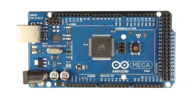

Ecrit le: Vendredi 27 Septembre 2013 à 15h44 Posted since your last visit
J'ai passé la journée à étudier la question pour me renseigner, voir ce qui se faisait et à quel prix et j'ai fini par commander:
Platine Arduino Mega 2560 (Rev 3)
http://www.lextronic.fr/P5072-platine-ardu...2560-rev-3.html
Module Shield afficheur LCD 2x16 caractères (contrôle par i2C intégré, avec 5 boutons poussoirs + bouton reset)
http://www.lextronic.fr/P27021-module-shie...caracteres.html
J'ai pris aussi de quoi faire de la connectique, des straps, une alim secteur, câble usb, des fourches optiques avec module émission/réception et émetteurs infra rouge et phototransistors infrarouge même fréquence (tout ça servira à l'expérience de mesure de chute libre) et bien sûr de quoi faire générateur de fonction piloté par l'arduino:
http://www.ebay.co.uk/itm/AD9850-DDS-Signa...K-/111171686410?
En effet j'ai vu que c'était très facile d'utilisation, grâce aux plate-formes de développement permettant de programmer ça en plus haut niveau depuis le PC.
Donc je rentre dans le club.
