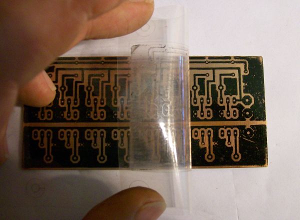

Concernant ma réussite :
je dis ma, mais je pourrais dire 'mes' puisque je viens de réitérer dans la foulée l'exploit afin de valider la procédure.
Clairement, le papier quel qu'il soit n'est pas un bon candidat pour les imprimantes laser bas de gamme. ces dernières n'envoient pas assez de TONER pour jouer la carte de l'éconnomie, et seule une partie est transférable sur le cuivre (lorsque ça veut bien...).
Il y a donc deux solutions :
- Maximiser la couche de TONER
- Trouver un système pour qu'un maximum de TONER se transfert sur le cuivre
=> Concernant la maximisation de la couche de TONER, le seul moyen que j'avais à ma disposition était d'imprimer le typon deux fois sur le même papier. Mais comme vous le savez, il est très rare que cette technique fonctionne car généralement le papier se décale d'un dizième de miliètre lors de la prise de la feuille par l'entraînement, ce qui fait que jamais je n'ai réussi à imprimer deux fois le même dessin sur la même feuille.
=> Concernant une technique pour maximiser le transfert du toner, je suis tombé par hasard sur un site anglais qui utilisait des transparent pour laser en lieu et place des ramettes de papier, puis un autre en français. Et là j'ai dis bingo ! c'est la dernière chance ! C'était la solution idéale compte tenu du fait que le transfert du TONER est presque INTEGRAL, contrairement à toutes les techniques qui utilisent du papier d'imprimante !
Exemple de résultat :
J'ai cru voir parler aussi du papier sulfurisé qui passe au four (oui celui que vous utilisez sous la pizza pour la mettre au four icon_smile.gif )
Je me suis donc procuré des transparents pour mon imprimante laser sur Amazon : ASIN B000SHSER6 (5 étoiles ETL-333255).
Puis j'ai imprimé en utilisant le settings recommandé, à savoir 'Transparent'... Pfff résultat de chiotte completement dégeu bref c'était mal partit. J'ai donc testé avec des settings pour papier normal et là, oui beaucoup mieux ! plus de bavure et une impression correcte.... mais palichone :/
Après avoir passé une bonne dizaine de transparent à la recherche du réglage qui cracherait le plus de TONER, j'ai trouvé celui là :
- Type de papier : Papier de luxe
- Graphique : Echelle de gris => Avancé : Luminosité 0, Constraste 100
- Qualité : Optimale
- Police/Texte => Texte clair et tout le texte en noir : Désactivé
- Controleur graphique => Amélioration des niveaux de gris et bord fin désactivés
- Econnomie de Toner => Aucun enregistrement
- Reduction ondulation du papier activé
Voici la procédure utilisée pour le transfert :
- Nettoyage du cuivre au liquide vaisselle, rincé à l'eau tiède et essuyé
- Fer à repasser positionné sur MAX
- poser le film transparent sur une surface place (style mélaminé), le côté non imprimé vers la table
- poser ensuite le circuit imprimé dessus
- Chauffer la plaque en appuyant modérément 30 secondes
- retourner la plaque => le transparent ne se décollera pas
- Appliquer le fer à repasser directement sur le transparent => il ne fondra pas
- Chauffer le transparent une bonne quinzaines de secondes
- avec un chiffon, faites pression sur le cuivre et le transparent pour que l'ensemble ne bouge pas pendant qu'avec la pointe du fer, vous appuyez modérément sur toutes les pistes du futur CI, en faisant des va et vient. faites tourner la carte si besoin pour pouvoir "repasser" sur toutes les pistes avec la pointe du fer. Personnellement, avec la photo ci-dessous, j'y ai passé 3 minutes, le temps de faire bien toutes les pistes.
- Lorsque vous êtes passé sur toutes les pistes, réappliquez le fer à repasser globalement sur le transparent sans bouger, en appuyant modérément, pendant 15 secondes
- Une fois fait, récupérez illico le CI et faites couler un filet d'eau froide directement sur le transparent pour refroidir le CI et le transparent. ensuite, faites couler un filet d'eau modéré à faible, entre le CI et le transparent : ce dernier devrait se décoller tout seul comme un grand.
Voilà, vous venez de réaliser un transfert INTEGRAL du toner sur le cuivre, et en plus, fini la corvée d'épluchage du papier !
L'opération du décollage du transparent à l'eau froide prend à tout casser une vingtaine de seconde.
Même si le transfert est INTEGRAL cette fois çi, mon imprimante n'envoie pas assez de TONER pour avoir une qualité de transfert irréprochable. Il faudra dans ces cas là, utiliser un stylo indélébile pour rattraper les toutes petites rayures occasionnelles sur les pistes. Je ferait le test demain avec des impressions au boulot, je pense que le résultat n'en sera que meilleur.
Voici les résultats que j'ai obtenus :

Bien voici les avancées, pas folichonnes par ailleurs... Je comprends pas comment ils font les gars sur le net, sont trop balèze...
Donc l'imprimante de mon boulot fait pas mieux que la mienne. Le piqué du noir est plus profond, mais une fois transféré sur le CI, j'ai plus de perte avec cette imprimante qu'avec la mienne. Il faudra que je tente des réglage du driver d'impression au boulot pour tenter de faire cracher plus de toner.
Ci-dessous, les deux plaques côte à côte. Sur la plaque de droite, j'ai effectué 2 passes de transfert de TONER pour maximiser le TONER déposé sur le CI, mais ça n'a pas vraimment arrangé l'histoire. Faudra que je reteste avec le FER en position max car sur la photo j'étais en position "Coton / lin" (juste avant MAX).
Ci-dessous une tentative de deux passes avec les impressions faites par ma laser. J'ai enfin des pistes presque nickel, bien que le transparent se soit déplacé d'un pouillème au début du transfert (et que le toner ai légerement bavé ^^) :
Bah j'y arriverai un jour, j'y arriverai ^^
Pour ceux qui font des transfert, vous pouvez faire une photo de la qualité de votre transfert que je puisse comparé, avec un bon zoom sur les défauts, histoire de voir ?
Bon, voici le résultat d'un nouveau transfert :
Procédure connue avec le FER à MAX pour la première passe, décollage du transparent à l'eau froide, puis passage du deuxième transparent avec le FER sur COTON/LIN pour éviter de faire baver le TONER :
Les pistes transférées ont désormais une belle "croûte" de toner propre tel que je devrais avoir normalement. Le double transfert endommage cependant les piste qu'il faut réparer (sûrement un coup de main à prendre). Embêtant mais au moins les coupure sont franches : fini les microcoupures ! (sauf sur les pistes fines).
Franchement quelle galère ce truc icon_neutral.gif Mais bon, quand on a pas de cuivre présensibilisé on fait avec ce qu'on a icon_smile.gif manquerait plus que je fasse de la dremel pour des gravures à l'anglaise à main levée icon_razz.gif
Ah tient, j'ai une question : Vos cuivres ont-ils cet aspect de nid d'abeille visible sur les photos ou avez vous des plaques de cuivre "hyper" lisse ? je pense que ça y joue beaucoup ça aussi.
Ce message a été modifié par BlueDragon le Samedi 07 Juin 2014 à 00h01

Ecrit le: Dimanche 08 Juin 2014 à 08h23 Posted since your last visit
Voici donc mes derniers resultats de transfert :user posted image
Les resultats sont bien meilleurs qu avant. Ceci est du a un meilleur etat de surface du ci.
Pour préparer le ci je passe d abord un coup de laine d acier tres fine, celle que j ai pour nettoyer la panne du fer à souder.
Ensuite je ponce le ci a la main avec un grain de 240, ce qui entre la laine d acier et le papier à poncer va decaper le ci de toute résine ou residu de surface.
Ensuite j utilise une eponge pour la vaisselle du cote du grattoir, et je lave et désincruste mes ci avec une noisette de liquide vaisselle
Je rince ensuite le tout et frotte avec mes gros doigts,
Enfin, juste avant le transfert je frotte le ci avec un saupalin ayant une gicclee de white spirit.
Une fois le white spirit évaporé du ci, je pose le transparent et une feuille de papier par dessus et commence le transfert.
Le fer est alors réglé entre coton lin et max maid surtout pas max car ca fait baver le toner à la pression.
Apres c est suivant chacun, des fois je ne repasse qu avec une feuille entre le transparent et le fer, parfois je l enleve pour bien faire chauffer le transparent. Bref j ai pas encore trouvé une technique imparable..
Mais les transferts sont bien mieux qu avant depuis que je ponce lave et dehraisse le ci !
En quoi c est mieux ? Et bien deja les details comme les ecritures sont beaucoup plus net et propre. Le contours des piste est beaucoup moins dentelé qu avant, bref je suis plus confiant pour une gravure avec ces résultats qu avec les précédents icon_smile.gif

Bien, voici quelques images de l'avancée : J'ai préparé quatre plaques hier soir, toutes poncées, néttoyées et dégraissées. Déjà l'éffet "nid d'abeille" est largement diminué lors du transfert et le TONER accroche bien mieux le cuivre !
J'ai donc suivi les conseils d'APOC pour le bain d'acide nitrique, et je dois dire que ça marche vraimment très bien et très vite ! en 3 minutes à froid, la gravure était terminée. J'ai fait un mélange 2/3 eau + 1/3 Acide et ça marche vraimment fort ! il faut garder l'oeil dessus cependant car la réaction tarde un peu à se lancer puis le cuivre disparait en moins de 30s d'un coup. il faut donc le surveiller de près et faire ça en exterieur car ça bulle et dégage des odeurs toxiques.
Voici le résultat après gravure des 4 CI avec le même mélange :
J'ai ensuite viré le TONER grâce au diluant cellulosique. J'ai vérifié ensuite toutes les pistes et les shunt inter piste : tout est OK (sauf pour les plaques 1* & 2*)
J'ai ensuite étamé au fer à souder la plaque 3 pour le fun, et pour voir si c'était barbant. Et bien je confirme : il s'agit d'une opération barbante et qui ne rend pas un travail très joli, il faudra que je pense à acheter une solution d'étamage à froid dans un bain, comme le fait Amateur :
(*) Concernant les plaques 1 et 2, je voulais analyser le résultat d'une gravure lorsque les transferts ne sont pas très bon. Finalement, la gravure reproduit fidelement les défauts du TONER ce qui me conforte dans l'idée que l'étape de transfert du TONER est une étape très importante !
Pour les plaques 3 & 4, j'ai effectué quelques retouches avec un stylo indélébile pointe fine pour CDRom afin de vérifier que les retouches ne partaient pas à la gravure. Et bien je confirme qu'ils ne partent pas à la gravure mais il faut cependant bien marquer le "trait" si je puis dire, exemple du chiffre 3 sur la plaque 3 qui complètement disparu lors de la gravure.
Conclusion :
L'étape de gravure à l'acide nitrique est vraiment rapide et efficace. Un CI de 7x7cm est effectué en moins de 3 minutes et je suis très satisfait du résultat.
Les résultats de transferts par TONER m'enchantent par contre bien moins, cette étape est cruciale et elle semble nécessiter un bon coup de main et de nombreux échec pour trouver les bons paramètres.
Paramètres importants d'un transfert par TONER :
- La qualité de l'impression (couche de TONER appliquée)
- La qualité de surface du CI
- La propreté du transparent juste avant le transfert
- La bonne température du fer à repasser lors du transfert
- Le bon Timing pour le transfert et la bonne pression
Voilou pour les dernières nouvelles.
Je suis content car j'ai finalement réussi à avoir un prototype qui ressemble à ce que je voulais et qui me permettra de réaliser mon level shifter maison (adaptation des tensions 3.3V et 5V pour un bus I2C). J'ai encore de l'experience à acquerir sur le transfert de toner, et l'étape des essais / erreurs avec le transparent m'a permis de monter en compétence rapidement sur le sujet.
