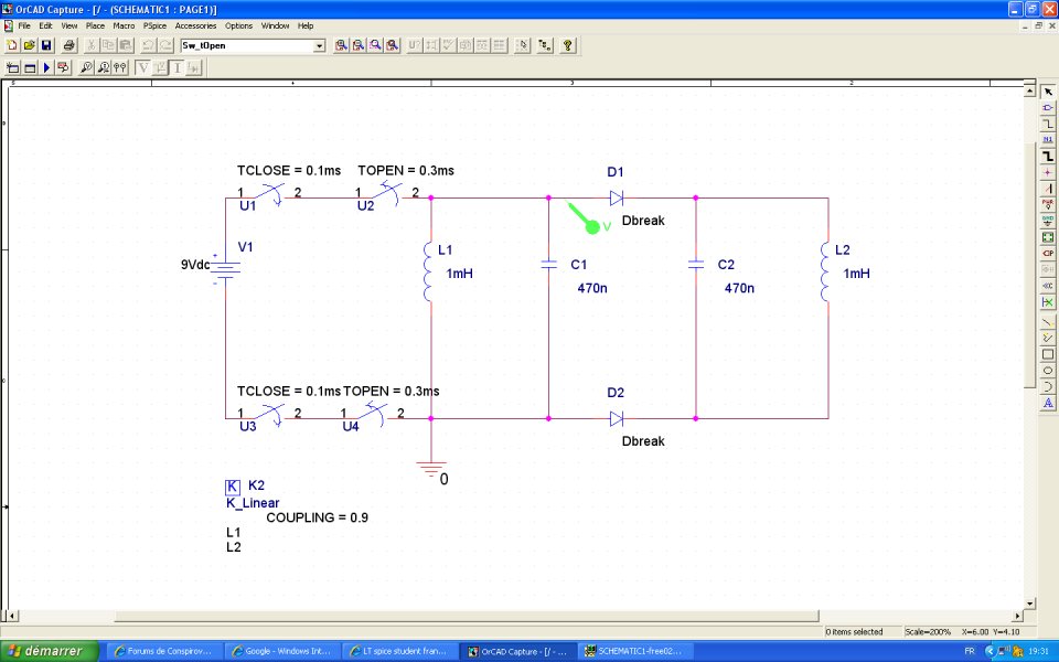

Je vais essayer de mettre les mêmes interrupteurs , U3, U4 dans le circuit de la masse

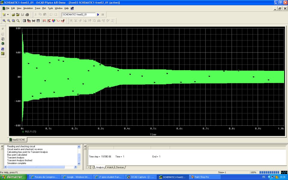

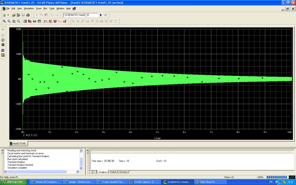

Tu as raison, il n'a pas bugué avec deux interrupteurs supplémentaires dans le fil moins de la batterie (le circuit oscillant gardant sa masse)
On obtient cela:
On dirait qu'on y gagne sur une periode de simiulation de 10 secondes, mais pas sur une période de 1 seconde !!?? icon_eek.gif

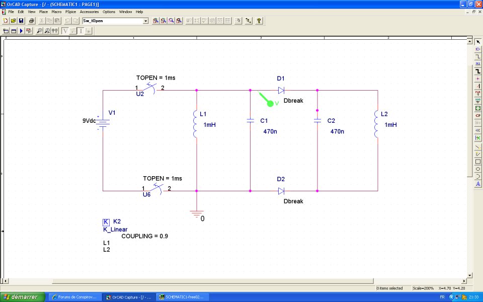

Un seul devrait suffire. (sur le + et le - bien sur)

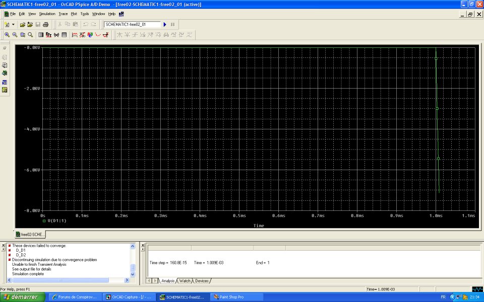

On obtient quelque chose d'aberrant. A l'ouverture des interrupteurs (1ms), la tension passe de 0V à -7KV (-7000V) !!?? icon_eek.gif
URL=http://www.hostingpics.net/viewer.php?id=347722FREE0207.jpg]user posted image[/URL]
Bon je vais arrêter avec la simulation aujourd'hui, ça me donne mal au crâne !! icon_smile.gif

Citation (BlueDragon @ Dimanche 22 Juin 2014 à 08h53)
La question est donc, qu'est ce tu cherches à faire Amateur ? Pour obtenir des centaines de volts il faut obtenir une résonance entre les bobines des transfos et leurs condensateurs.
Il faut savoir que le condensateur C2 à droite, à une composante complexe équivalente sur le primaire de L1, vu que l'on a un couplage de transformateur (du moins pour les calculs).
Avec des pulses, tu seras en mesure de faire osciller C1 et L1, et donc de faire entrer en resonance le primaire et ainsi obtenir de fortes tensions sur le Secondaire. Par contre, resonance veut dire courant maximal puisque ici R est proche de 0 (pas de résistance en série => tout va crâmer). Si tu met une résistance en série entre la source de tension (ici V1) et C1, alors il te faudra calculer le coefficient de qualité qui impact fortement la possibilité du système à resonner (j'en sais quelquechose ^^)
Bref, oui c'est un montage, mais le schema tel quel ne produira rien du tout. Il faut des pulses ou une sinusoide calculées pour une fréquence de resonance telle que L1 et C1 entrent en résonance (si c'est une haute tension que tu cherches).
note : je rejoins TECNO sur ce type de schéma :/ non seulement il est absolument pas clair de base, mais en plus si ton schéma, Amateur, est la reproduction de ce que tu as vu, tu peux laisser tomber ! il n'y a rien à voir, garantit !
Voilou, bisous !
