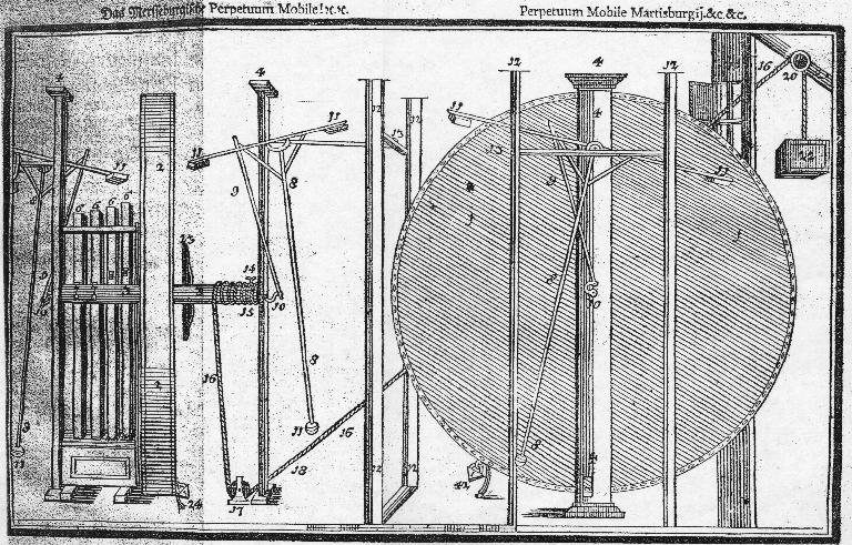

Mais sur cette roue :
https://www.chercheursduvrai.fr/forum/posts_saved/2/4219a5d86188a1a65d39edf4488b7f68.jpg
1 - Il y a des poids verticaux en extérieur de la roue, qui semblent tout de même liés au mécanisme.
Si on pouvait se pencher sur ces 4 contrepoids ?
D’abord, ils n’apparaissent pas dans les 143 croquis (MT)
http://www.orffyre.com/mt.html
Ils sont à l’extérieur de la roue. Donc pas nécessaires à l’intérieur de la roue tournante.
Pourquoi ? Car difficile de les caser ? Risque d’induire des contre-effets indésirables ?…
Sur cette image, le mouvement semblerait pourtant se faire quand même, avec ces contrepoids à l’extérieur.
=> Alors pourquoi ne pas les envisager dans le raisonnement, comme partie obligatoire dans l’autonomie ?
Il n’y en a que 4, alors qu’on entend « 8 poids (boules) à l’intérieur par cycle »
(Quoique Bessler parle aussi de fonctionnement par paires)
On peut penser qu’un contrepoids serve pour 2 boules, à certains 1/8 précis, du cycle de la roue.
Pourtant en regardant l’image, ce qui est sur : ces contrepoids ont 4 positions (niveaux, élévations) progressives, et donc nécessaires dans le cycle.
=>Il y a donc une servitude graduelle, à 4 temps et non à 2 temps, comme on l’envisage généralement de prime abord, dans des protos.
2 – Il y a 2 pendules (ou balanciers) en T de chaque côté de la roue.
Vraisemblablement ils sont là pour tempérer la roue de l’emballement, pour la régulariser, et la stabiliser à un RPM prévu et obligatoire pour le bon fonctionnement.
=> A mon sens, c’est bien parce qu’il faut travailler, avec la cinétique d’un poids en mouvement, au bon tempo, et pas autrement.
3 – Je me suis attardé sur les formules des pendules et c’est bien compliqué quand même.
Je savais qu’un pendule pesant, pendulant avec un bras de 1 m, faisait un aller retour en 2 s (horloge comtoise).
Sur Orffyre.com
http://www.orffyre.com/measurements.html
la roue ferait 12 pieds de l’époque (?). Avec autant de valeurs, que de pieds, on va dire ~~ 30 cm.
Soit 3,6 m.
En faisant un rapport de proportionnalités des longueurs sur l’image,
=> On peut estimer la longueur du bras du pendule à 2,8976 m soit 2,90 m
Au bas de la page http://fr.wikipedia.org/wiki/Pendule_pesant
T / T° = √ L / L°
Connaissant T° = 2s avec L° = 1m, on peut calculer ce qu’on veut.
T / 2 = √2,25 /1 => T² = 4*2,9 => T => 3,4 s
Comme l’axe principal de la roue est accouplé par une biellette aux pendules, la période du pendule est égale au nombre de tours par seconde de la roue, soit 60 / 3,4 = 17,647
=> 17,65 RPM
Or il est dit sur Orffyre,com, que cette Roue de Merseburg faisait 40 RPM, donc 0,66s par tour de rotation ( ???).
Il y a visiblement une erreur, alors qu’il suffit de calculer 2 rapports de longueurs comme je l’ai fait icon_smile.gif
4 – Donc ce pendule pesant a une période de 3,4 secondes, sans trop considérer l’importance du poids principal, du moment qu’il soit beaucoup plus lourd que le bras et n’oscille pas avec un grand débattement.
Mais je pose cette question :
Que viens faire cette barre horizontale (du T du pendule), lestée de part et d’autre d’un même poids ?
- En principe la barre horizontale est attachée rigidement à la barre verticale du pendule et fait partie intégrante de ce pendule qui a un centre de gravité total situé sur l’axe vertical (où un poids précis n’a pas d’importance sur la période du pendule).
- Je comprends l’utilité d’une barre (non lestée de poids au bouts), puisque qu’elle permet la prise déportée du mouvement avec le raccordement à la biellette de l’axe de rotation de la roue.
- Mais cette barre horizontale est lestée, et passe exactement par le milieu de son axe de pivotement.
Pour moi, comme les bras d’une balance, elle est équilibrée et n’aurait pas d’influence sur le mouvement ?
Alors, pourquoi avoir mis ces poids supplémentaires en bouts ?
Pour une inertie ? Alors qu ‘en renforçant le poids du bas, c’était pareil ?
Il y a encore de quoi faire sur cette image de la Roue de Merseburg, pour des déductions…
(Merci de faire des remarques constructives, en rapport avec ce questionnement sur les documents se rapportant à Bessler).

Je me permet un avis :
"" Mais cette barre horizontale est lestée, et passe exactement par le milieu de son axe de pivotement.
Pour une inertie ? Alors qu ‘en renforçant le poids du bas, c’était pareil ? """
xxxxxxxxxxxxxx
Cette barre ,avec ses lests en bouts, sert effectivement de volant d'inertie.
Oui,on pourrait croire qu'en renforçant le poids du bas,on puisse obtenir le même résultat,mais il faut considérer cette barre avec son poids en bas comme " l'amenant d'une cinétique,....comme un piston agissant sur une bielle pourvue d'un volant d'inertie.
Alors,même si cela est trompeur, du fait d'un mouvement pendulaire de cette barre(qui agit comme un piston) porteuse de masse,il ne faut pas confondre.....force arrivante et volant d'inertie.... et si le constructeur a évité de vouloir faire jouer un double rôle impossible à cette barre pendulaire....il avait vu juste!
Pour le reste....il y a de quoi dire!
Si on parle bien des "poids" annotés 6 sur la gauche , alors il s'agit d'une utilisation de la roue et non d'un mécanisme servant à faire tourner la roue :

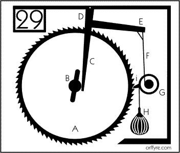

Je trouve que le MT29 pourrait avoir un rapport avec ces poids extérieurs
Les 2 chevilles sur l'axe soulèvent le balancier C donc le poids H, puis la roue dentée reçoit une poussée par i quand le poids retombe.
On retrouve aussi la poussée par roue à cliquets en MT51 53, ...et surtout MT55 .
Là on un triple système de poids sur l'axe A, B qui appuie successivement par des barres et renvoient de la force par l'engrenage C. (c'est ce que comprend)
ça se rapproche vraiment des 4 poids du dessin original où on voit des chevilles sur l'axe et des trous ou encoches sur les poids, ce qui les soulèveraient.
Reste à imaginer un système similaire que l'on ne voit pas qui donnerait une poussée positive quand ils retombent.
Et ce mécanisme il est où ? dans la boite sous les poids bien sur !!

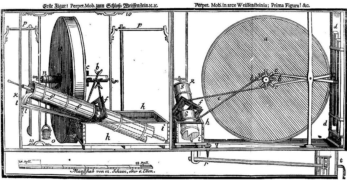

Ce principe est repris intégralement dans cette autre construction de Bessler
Les poids externes (seulement 2) sont à droite et non plus à gauche
Chaque poids est actionné 4 fois par tour (4 chevilles "b" sur l'axe ).
Avec les 2 bras "c" on à donc 8 actions synchrones ou asynchrones sur les 2 poids (rappel : il y avait 8 poids dans la roue selon les témoignages. Tiens tiens !!)

Effectivement alors que sur l’autre image c’était moins évident, sur cette autre image
http://www.orffyre.com/Merseburg2-small.jpg
On voit bien le poids de droite au dessus du socle, donc ces 4 pilons sont soulevés par un arbre à cames prolongeant l’axe de rotation de la roue.
Maintenant je ne vois pas bien le côté « utilisation », car il n’y a pas d’arrivée de minerais à concasser.
Si c’est que pour réduire en poudre fine, la machine est bien encombrante et il faudrait l’arrêter pour vider le réceptacle.
Aussi on peut supposer comme le dit Cheors, à une utilisation inverse de ce procédé industriel, pour le bon fonctionnement de la roue.
Une sorte de tampon d’énergie emmagasinée qui n’est utilisée qu’à bon escient dans la roue, à un moment déterminant pour la pérennité du mouvement.

Intéressant comme autre point de vue sur les "pilons" . Je les mets de coté au cas ou mon projet actuel ne fonctionnerait pas . . .
Pour ce qui est de la seconde roue avec la vis d'Archimède , je pense exactement comme cette intervenant (Stewart) :
http://translate.google.fr/translate?sl=au...9a7c5961c659018
"Je pense qu'il a réduit le nombre des coups de pilon dans la roue de Kassel, afin qu'il puisse alimenter à la fois la vis à eau et les pilons " . . . ce qui semble logique !Et Cheor a tout à fait raison de faire remarquer la synchronicité des 2 pilons X4 mouvements et les 8 poids internes . . . tout comme l'autre roue à 4 pilons X2 mouvements => 8 poids également .
Voici d'autres gravures des pilons d'époque retrouvé par . . . le même intervenant ( Stewart ):
http://www.besslerwheel.com/forum/viewtopi...er=asc&start=15
Quant à l'arrivée de minerais , le faite d'arrêter la roue pour vider le réceptacle (comment faisaient-ils avec un moulin à eau ou à vent ?) . . . on est quand même qu'au début du 18ième siècle ... et je pense aussi qu'en toute logique Bessler voulait montrer une utilité à ses roues sans pour autant trop s'étendre sur ces choses "secondaires" . La roue étant l'objet principal , elle doit occuper "le devant de la scène" . . .
Dans le même sens ,si on regarde la vis d'Archimède , elle "pompe" de l'eau dans un bac , pour ensuite la faire couler dans le même bac !? Tout cela n'est qu'une démonstration de ce qu'on aurait pu faire de la roue en ces temps là .
Ceci dit , je trouve intéressant cette piste des pilons/poids ... mais pour le moment je ne saurais l'exploiter ... plus de place dans mon atelier icon_wink.gif

je vais sans doute noicir un peu le tableau, dites moi si je me trompe.
on voit sur cette image :
en n°4, la colonne de soutient.
sur celle du milieu , la deuxième, on voit le balancier sur son axe, l'axe de la roue, et sur celui ci une corde enroulée, cette corde ne s'enroulerait pas mais l'inverse...
cela me fait penser aux mécanisme d'horlogerie, comme ci cette roue était remontée et que le poids situé a droite de l'image, amenait la force nécessaire au mouvement du pendule, qui sert effectivement au ralentissement, sinon le poids tombe d'un coup, donc... je le sens mal là ce dessin... icon_sad.gif

La corde servait à monter et descendre des charges utiles à travers la fenêtre.
Pour ça on inversait le sens de rotation.(roue de Merseburg bidirectionnelle)
