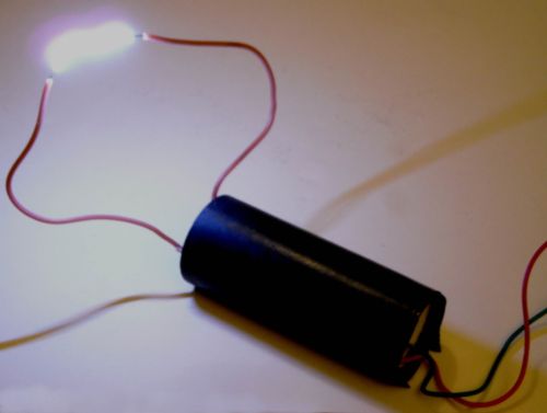

Ecrit le: Lundi 10 Février 2014 à 00h30 Posted since your last visit
sympa pour 35€ icon_razz.gif 50W max!
http://www.radioelec.com/puissantgenerateu...40_397-842.html
un peu lent c'est dommage,15 hz c'est pas terrible, mais avec des arcs courts c'est plus rapide selon la notice icon_biggrin.gif
Il y en a un a 22€ et 25W.
