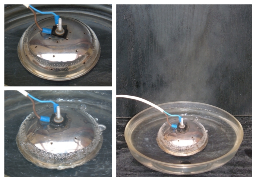

Bien sur que Davey = Dumas. C'est appliquer le courant du secteur alternatif sur deux électrodes plongées dans l'eau.
Citation (toinoo)
- étant donné la faible épaisseur, le volume d'eau chauffé est faible, donc se met rapidement en ébullition.
Pas exactement ! que les électrodes soient espacées de 2 mm ou 2 cm, l'eau peut bouillir aussi rapidement.
Ce que j'ai remarqué lors de mes expériences, c'est que pour des plaques verticales comme à ma première expérience https://www.chercheursduvrai.fr/forum/in...=60&#entry47362 , le courant augmente régulièrement avec la température du liquide.
Si elles ont une forme qui empêche la vapeur de s'échapper facilement, il y a une sorte de régulation du courant par la vapeur qui remplace l'eau et augmente, de ce fait la résitivité relative.
Lors de mon expérience sonnette de vélo https://www.chercheursduvrai.fr/forum/in...120&#entry47916 , j'avais même trop de régulation, le courant diminuait trop en chauffant.
Il faut donc un compromis entre la forme, la dimension des électrodes, la résistivité de l'eau (probablement très douce en Ardèche) et le nombre et diamètre des trous pour la version Dumas.
Dans la réalité, ce procédé, mais en courant faible, est utilisé pour mesurer la conductivité http://pcstarchaptal.free.fr/doc/Conductiv...et_Pratique.pdf
Toinoo, tu as du voir aussi ceci : http://www.paranormal-encyclopedie.com/for...php?f=27&t=2973 Notamment, le commentaire censuré de Bernard Bel, Ingénieur de recherche au CNRS.

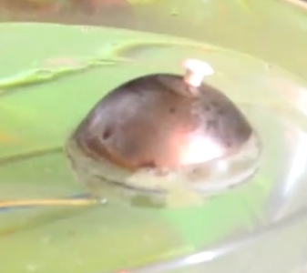

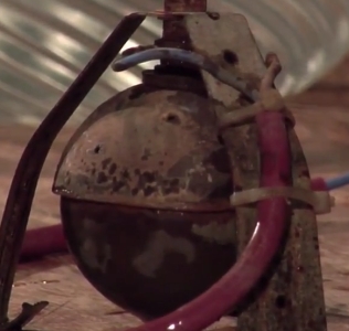

Pour démontrer que le "bidule" de Dumas ne fonctionne pas, bien qu' il prétende l' avoir montré par des videos, en public et démontré par des experts lors d' une expérimentation sous le contrôle d' un huissier de justice, il faudra le reproduire à l' identique et le mettre sous tension. Là, si les plombs sautent, il faudra diminuer la conductance de l' eau et mesurer le rendement (afin de garder l' écart du nombre d' or); mais si ce dernier est inférieur à un, alors, ce sera la conviction expérimentale qu' au mieux, l' information partagée était volontairement incomplète (nature de l' eau, additif, autre) et qu' au pire elle était imaginaire, voire mensongère (bonjour les "experts").
J' ai aussi relevé des anomalies dans les videos disponibles, et son plan technique (signé par JC Dumas en dernière page) n' a pas été dessiné par un gars du métier ou par un amateur éclairé. Par exemple:
- les 3 demi-sphères ne peuvent pas être de même dimension (page 1)
- le rayon de la sphère cote son diamètre au lieu de son rayon (ou alors faut préciser le centre du cercle et page 1)
- le percement du trou dans l' hémisphère ne doit pas être: "éventuellement augmenter de l' épaisseur de l' isolant" (gaine), mais il doit l' être impérativement (sinon il y a court-circuit avec la sphère et page 2)
- on ne cote pas sur un trait interrompu (l' épaisseur de 0,90mm et page 2)
- le rayon de l' hémisphère ne pas doit être coté à "34,81mm", mais à "35,72mm" à cause de l' écart de PHI (34,81+0,90+1,62=35,72mm et page 2)
- les 2 rondelles d' écartement en caoutchouc font 2mm au total et non unitairement comme sous-entendu (page 2)
- ces 2 rondelles d' entretoise ne sont pas dessinées à la bonne épaisseur de 1mm (page 2)
- l' hémisphère n' est pas dessinée proportionnellement à la sphère (diamètre anormalement égaux et page 2)
- même remarque à la page 3 (le bol est dessiné à son diamètre intérieur et son épaisseur est trop petite)
- il manque un trait de rappel sur la cote de l' écart (page 3)
- le nombre d' or arrondi à la 2ème décimale ne fait pas "1,61mm" mais "1,62mm" (PHI= 1,618034 page 3)
- l' hémisphère est tronqué parce que raccourci en hauteur, sur la vue en 3D (page 4).

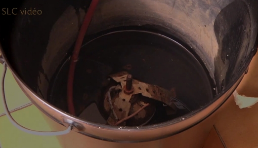

Concernant les videos officielles:
- l' eau du saladier est remplie avec une bouteille d' eau minérale, contenait-elle de l' eau du robinet ?
- l' expertise à été réalisée avec un mélange eau (40%) et huile (60%), toujours pas d' eau du robinet à 100% et sauf erreur
- le dispositif de Dumas barbotte dans les saladiers et il n' est jamais noyé, laissant ainsi un accès aérien direct aux vapeurs d' eau
- cela parce qu' il est maintenu par une armature (avec un niveau d' eau ad hoc), ou parce qu' il flotte grâce à une sphère creuse et étanchéisée (bouchon blanc dans la sphère qui doit rester creuse, pour flotter ?)
- le "bidule" mousse en fonctionnement, tandis qu' il bulle un peu dans les reproductions avec de l' eau ordinaire
- l' écart entre le bol et la sphère, du modèle sur pattes, semble plus grand que l' autre (seuls les 2 même "bidules" apparaissent dans tous les films)
- Dumas réalise un radiateur à l' aide d' un tuyau de poële métallique (risque d' électrocution au contact), qu' il trempe avec son "bidule" sous tension dans l' eau d' un seau métallique (risque d' électrocution au contact), le tout reposant sur un sol carrelé, donc avec une installation électrique qui devrait disjoncter avec le différentiel (radiateur non conforme, non fonctionnel et dangereux à l' emploi)
- est-ce que le robinet en haut du tuyau n' aurait pas pu être remplacé par un simple trou, pour réguler la pression de la vapeur à l' intérieur ?
Toutes ces imprécisions et ces incohérences, c' est bien dommage, ne facilitent pas les reproductions du "bidule" de JC Dumas, contrairement à la volonté affirmée de son inventeur, puisqu' il prétend vouloir la partager avec le plus grand nombre. J' attendrai une reproduction à l' identique pour trancher. Pour le moment ça marche peut-être, quoique, mais c' est bien brouillon tout ça.
Peut-on ignorer l' influence de la vibration du métal du bol, mélangées à des ondes de forme possibles et des caprices de la nature ? C' est médiatisé (site internet), ça va loin (réunion publique, films, expérimentation sous huissier et par des experts), ça se cache pas, c' est cadeau et c' est pas cher; ça mérite bien une reproduction à l' identique pour voir, pour savoir et passer à autre chose si ça foire.
