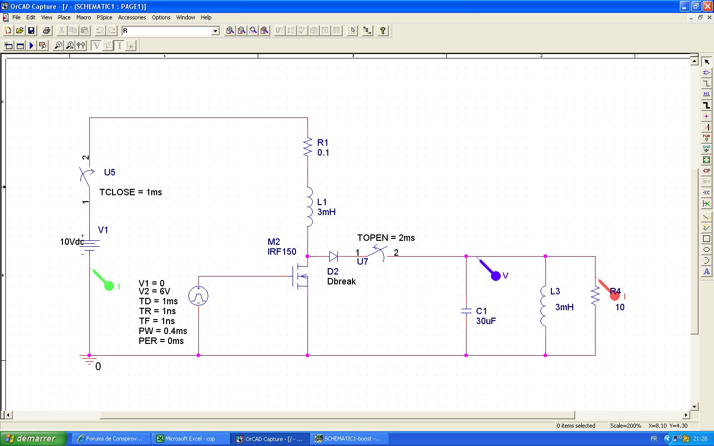

J'ai reussi un cop de 0.66 avec une impulsion de 5ms
Sinon, ce genre de circuit (boost) donne des rendements de l'ordre de 0.95
Il manque pas grand chose pour un cop>1

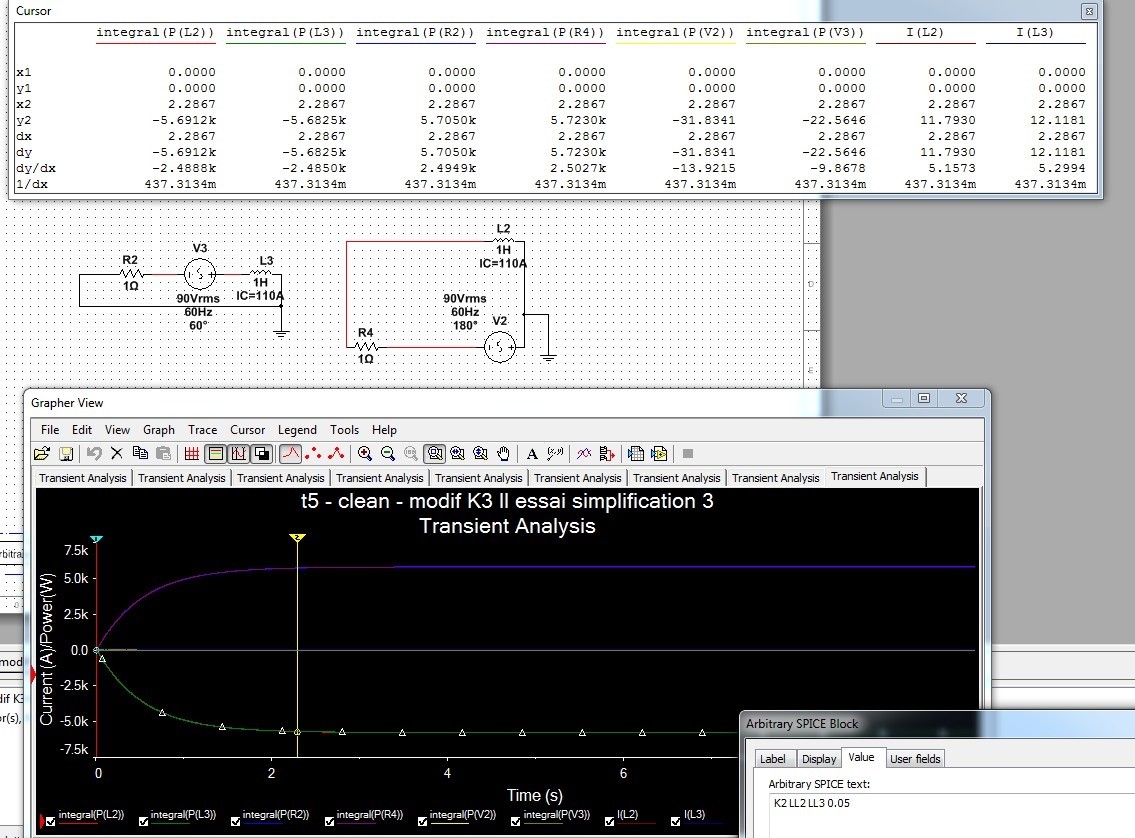

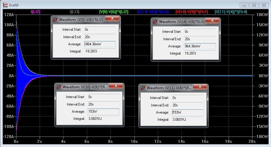

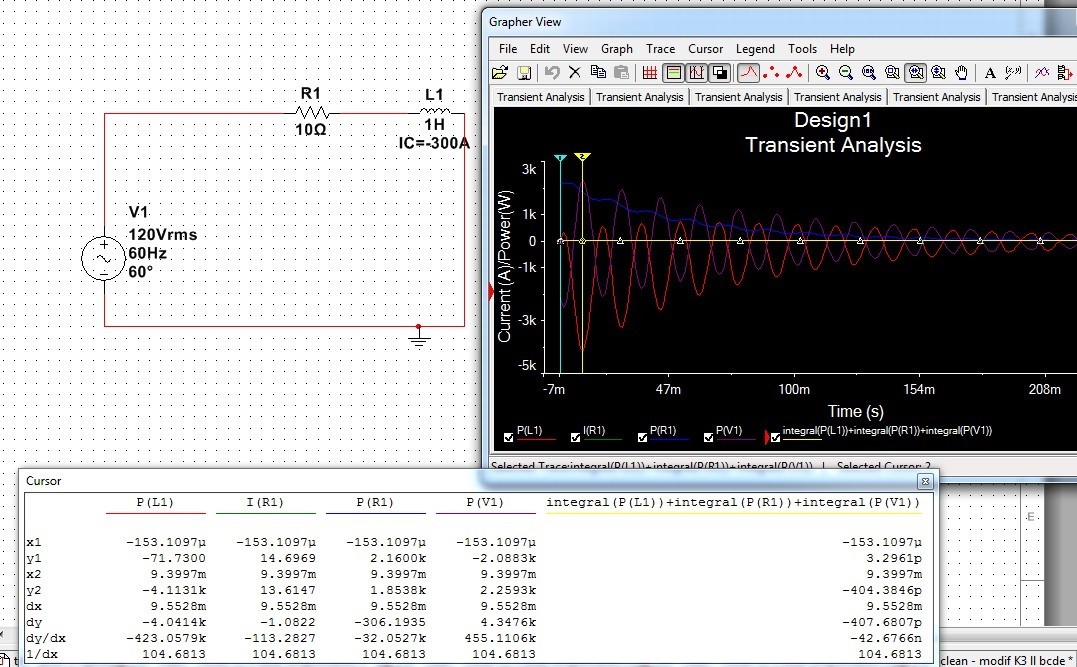

Je ne comprends pas la somme de l'énergie fournie par Multisim dans le schéma:
Avec 300 A à l'initialisation, l'énergie contenue dans la self est 45000 J or rien n'indique cela dans le graphe, comment Multisim gère cette énergie ?
Concernant les autres essais, Multisim indique bien 0 la somme de l'énergie mais pas LTSpice, j'ai toujours une grosse différence d'énergie. Quelqu'un a testé ?
Avec ce fichier:
vV3 14 9 dc 0 ac 1 0
+ sin(0 {90*1.414213562} 60 0 0 60)
vV2 0 6 dc 0 ac 1 0
rR4 11 4 1
K2 LL2 LL3 0.5
rR2 10 9 1
lL3 13 0 1
lL2 5 0 1
.ends
Avec un K de 0.5, chaque self a au départ 0.5*(110+110*0.5)^2 ou 0.5(110-110*0.5)^2 cela donne 13612 J ou 1512 J pour chaque self, or ici on a en sortie 3000 J pour chaque résistance.
Et en prenant :
vV1 0 1 dc 0 ac 1 0
+ sin(0 {100*1.414213562} 50 0 0 0)
vV2 0 11 dc 0 ac 1 0
rR1 1 2 1
rR2 11 12 1
lL1 2 0 1
lL2 12 0 1
K1 LL1 LL2 0.5
Cela donne des courant de self à 0 au démarrage, par contre la somme de l'énergie est de 620mJ pour les alims et de 510 mJ pour les résistances.
A chaque fois le circuit perd de l'énergie.

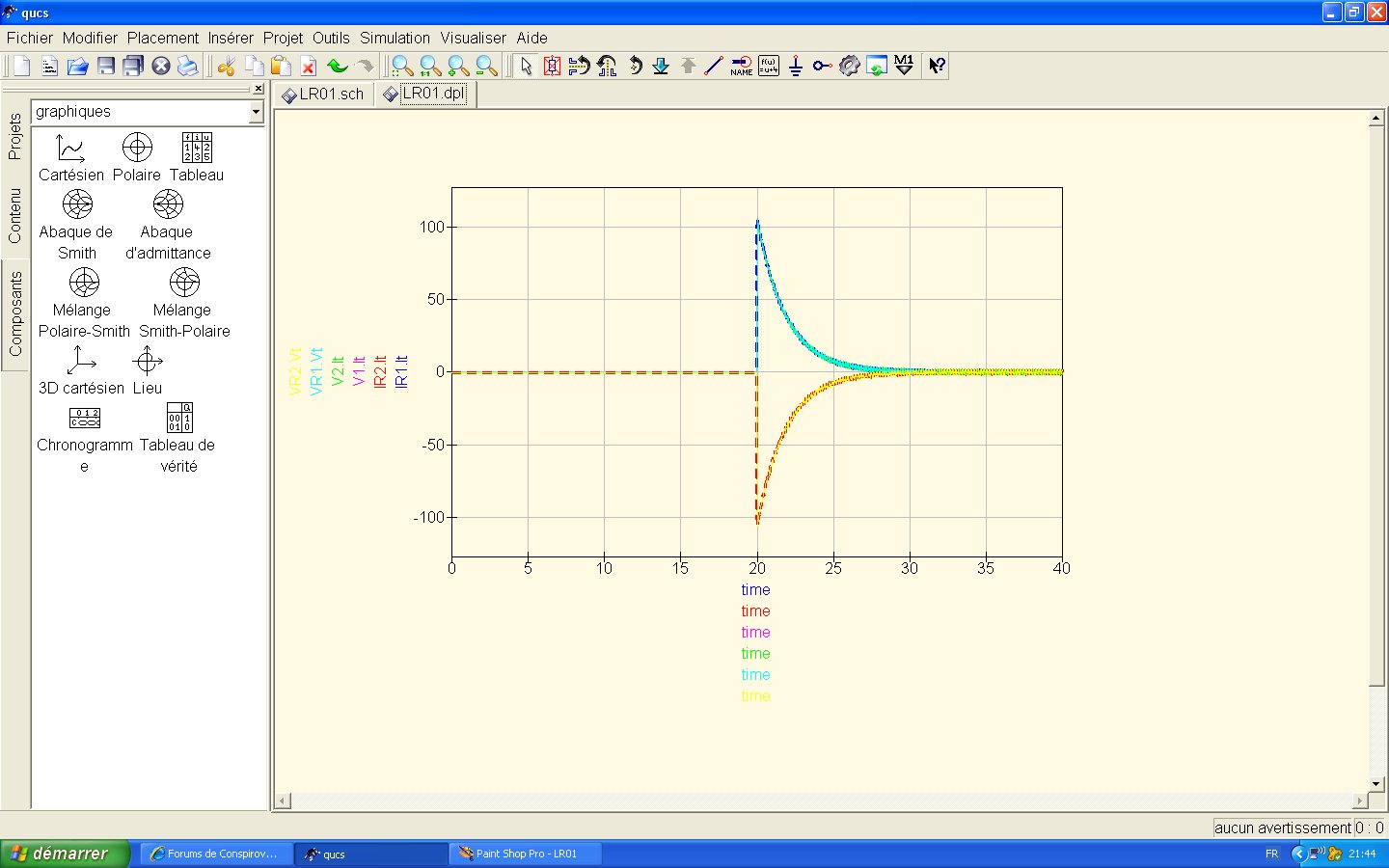

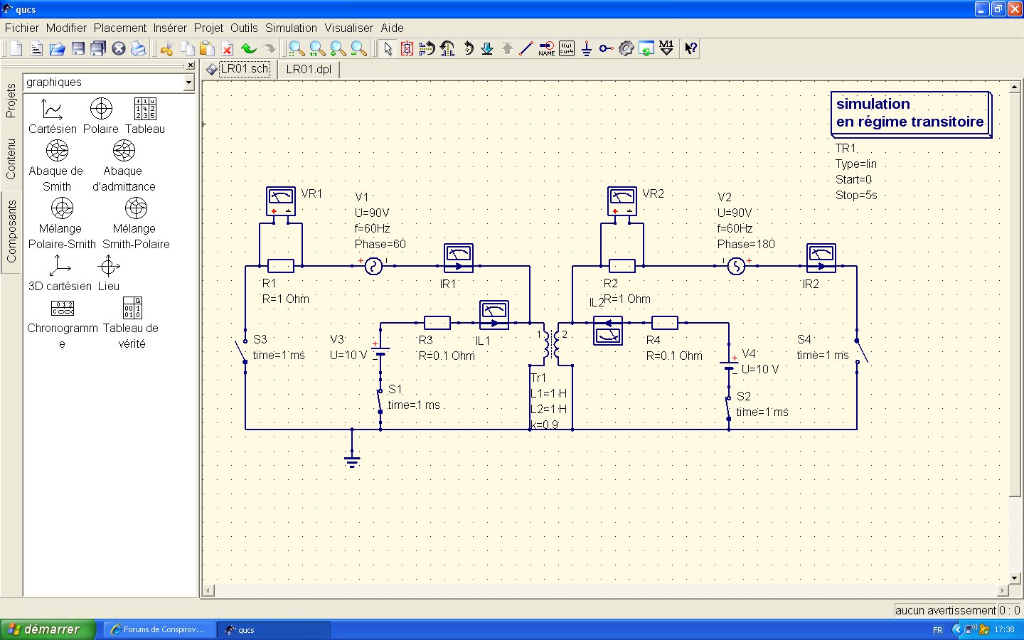

Ecrit le: Vendredi 18 Avril 2014 à 16h44 Posted since your last visit

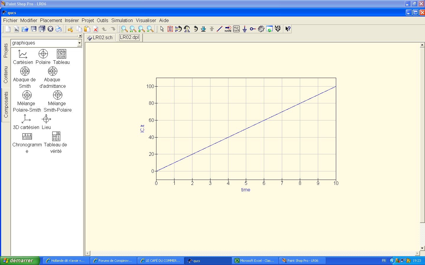

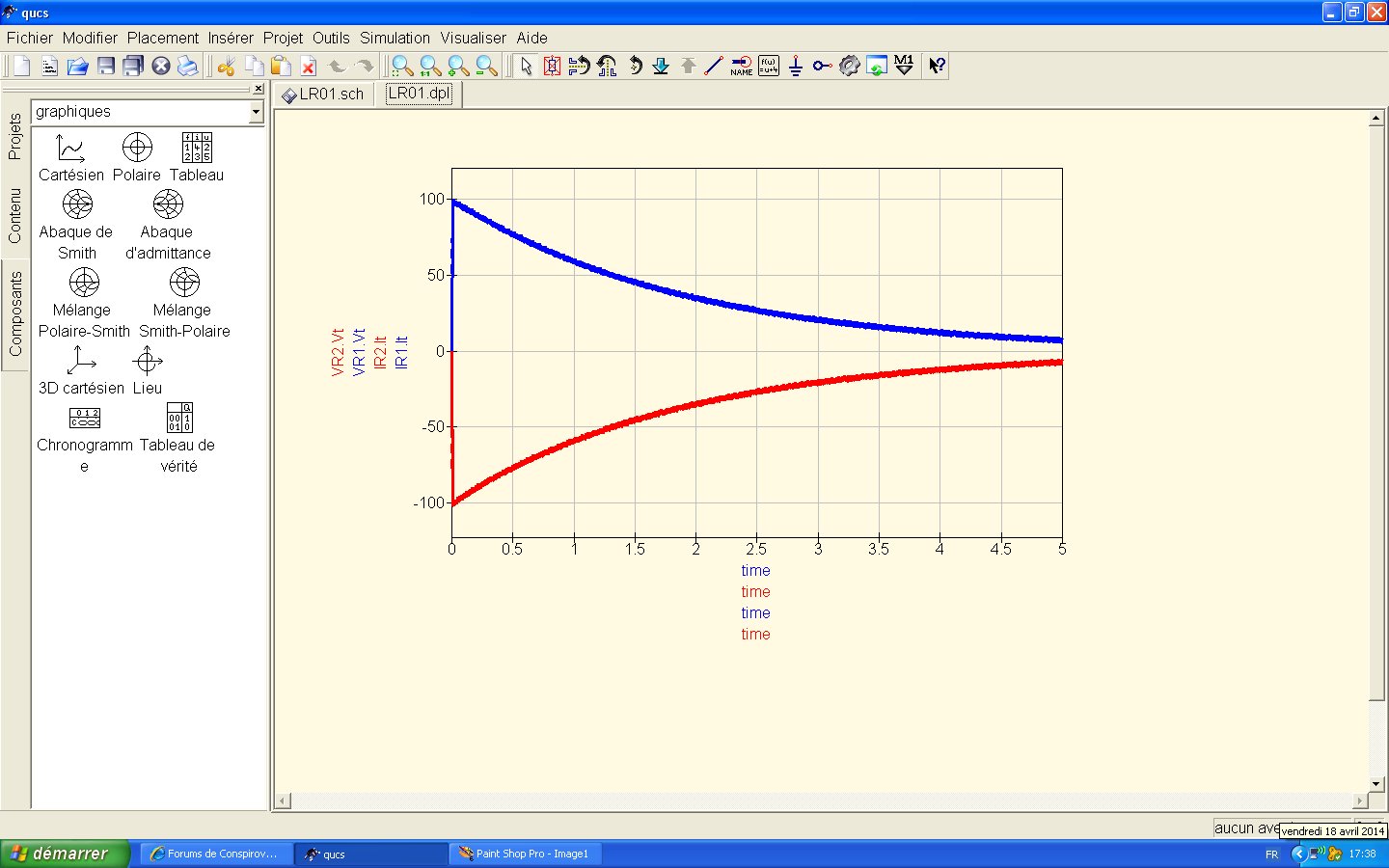

Je viens de simuler avec Qucs un de tes montages
Je charge d'abord les inductances à 100A pendant 1ms
ensuite je ferme les interupteurs des circuits comportant les sources alternatives.

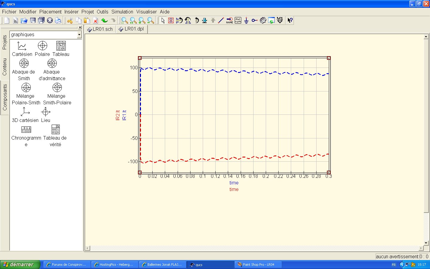

Je mesure I et U aux bornes des resistances R1 et R2 pendant 5 s
A part le petit brouillage des courbes, cela à l'air conforme à une décharge d'inductance dans une resistance et cela ignore l'existence des sources alternatives !!??
J'obtiens cela:

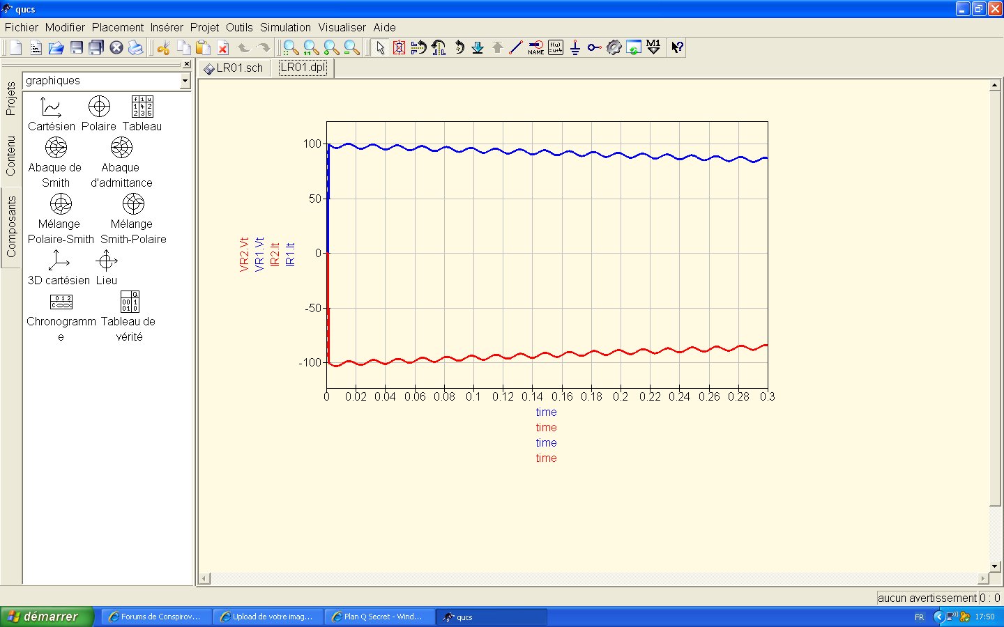

Simulation sur 300ms pour mettre en évidence les petites fluctuations dûes aux sources alternatives

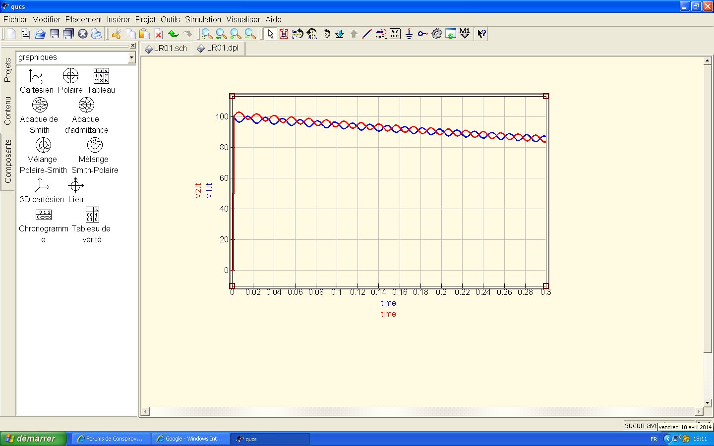

Ecrit le: Vendredi 18 Avril 2014 à 17h18 Posted since your last visit
Mesure des tensions des sources alternatives sur 300ms
Mesure des intensités sur 300ms
Ecrit le: Vendredi 18 Avril 2014 à 18h27 Posted since your last visit
Bon à savoir:
Il faut quand même 10s pour charger une inductance de 1H à 100A avec ce montage et ça coûte 5000 joules d'énergie, (5KW pendant 1s) icon_biggrin.gif

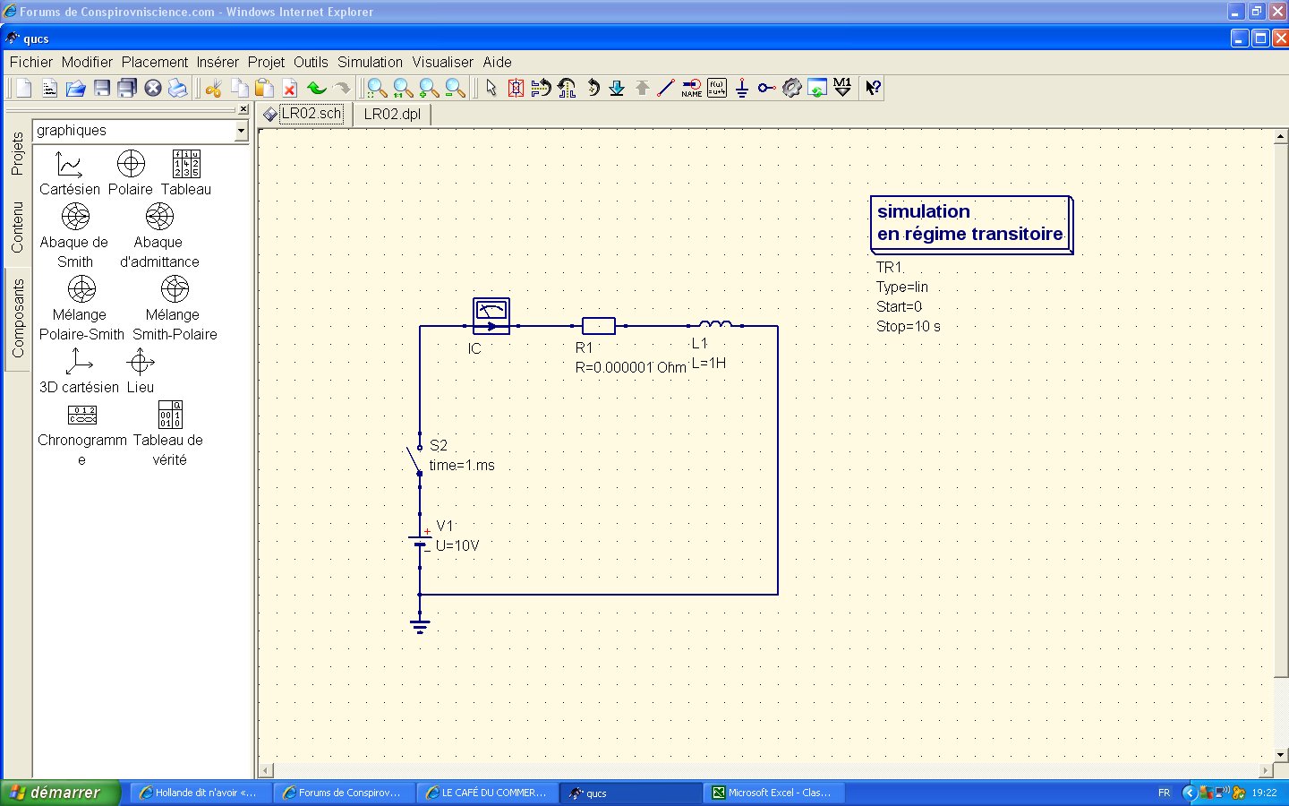

Ecrit le: Vendredi 18 Avril 2014 à 20h55 Posted since your last visit
Donc j'ai ajouté un interupteur ouvert pendant 1ms dans le circuit de charge préalable des inductance, tout en minimisant la résistance de charge à 1 millionieme d'ohm (necessaire sinon qucs ne veut rien savoir sans resistance icon_sad.gif )
ça change tout, au lieu de 1ms dans le premier montage pour atteindre 100A dans les inductances de 1H, je suis obligé de monter à 20s (2x10s pour les deux inductances?) de charge pour obtenir les 100A et démarer les circuits avec sources alternatives !
Ce qui signifie que lorsqu'on démarre sans interupteur ouvert, le travail de charge se fait en douce (en temps masqué), sans qu'on sache combien ça coûte énérgétiquement
Ensuite, tout se deroule comme pour une decharge normale d'une inductance dans une résistance avec les petites fluctuations dûes aux sources alternative.
Les deux courbes sont bien symetriques, donc les energies sont équilibrées de part et d'autre
L'opération dure 40s et coûte 2 minutes de travail à Qucs sur mon ordi winXP icon_biggrin.gif

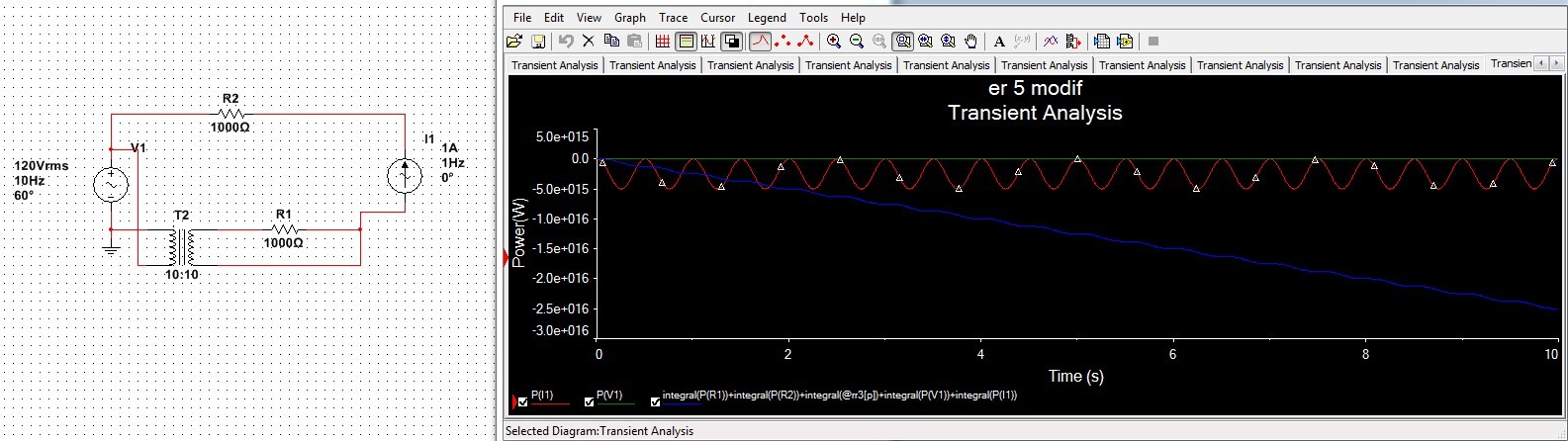

J'ai refait toutes les mesures et je trouve bien la somme de l'énergie à 0 pour tous les montages.

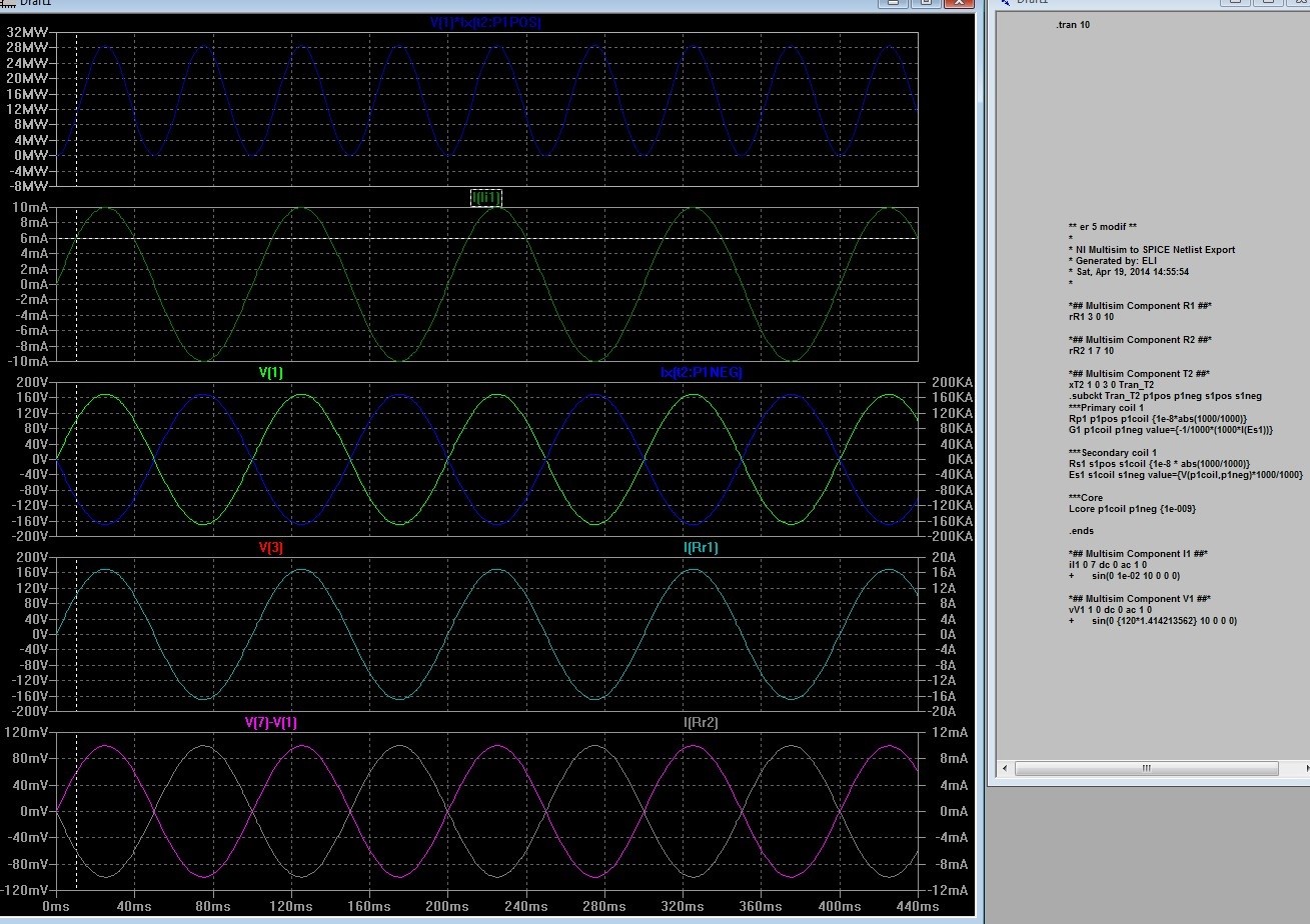

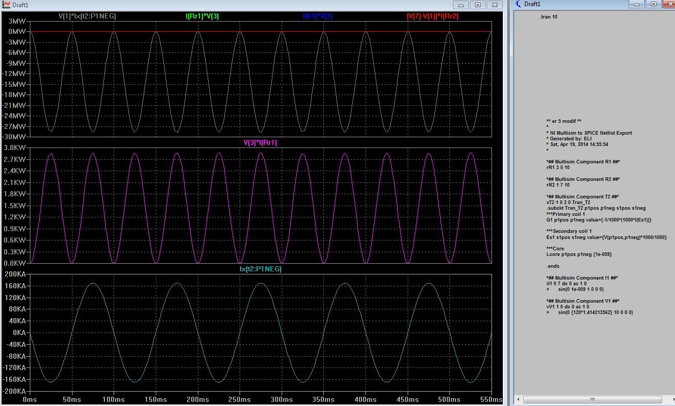

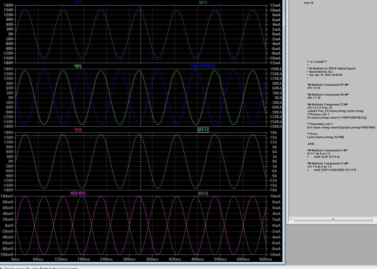

J'ai essayé ton simulateur mais en poussant la précision comme pour Multisim ou LTSpice il plante, impossible d'avoir des résultats fins (ou alors il faut attendre une semaine).

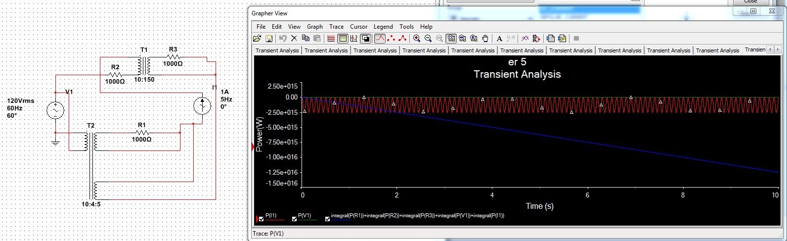

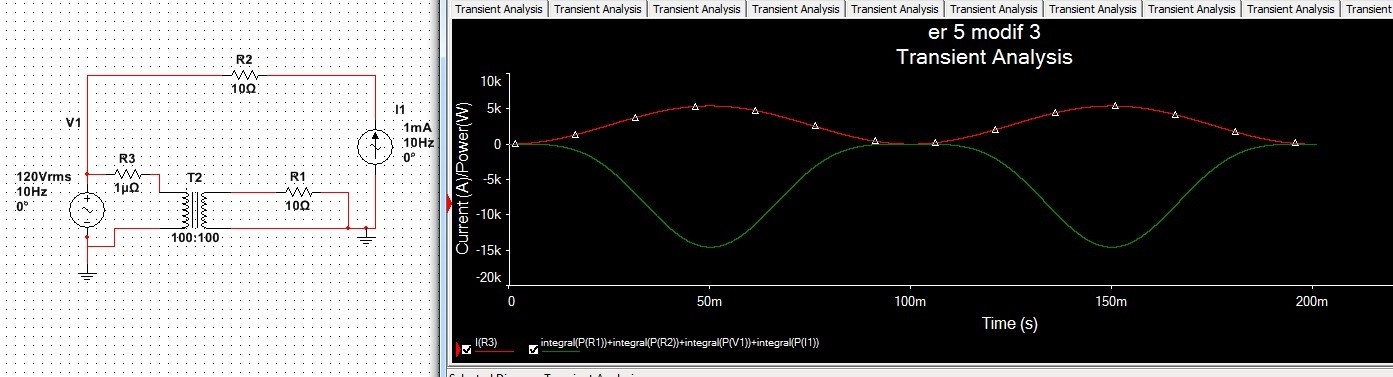

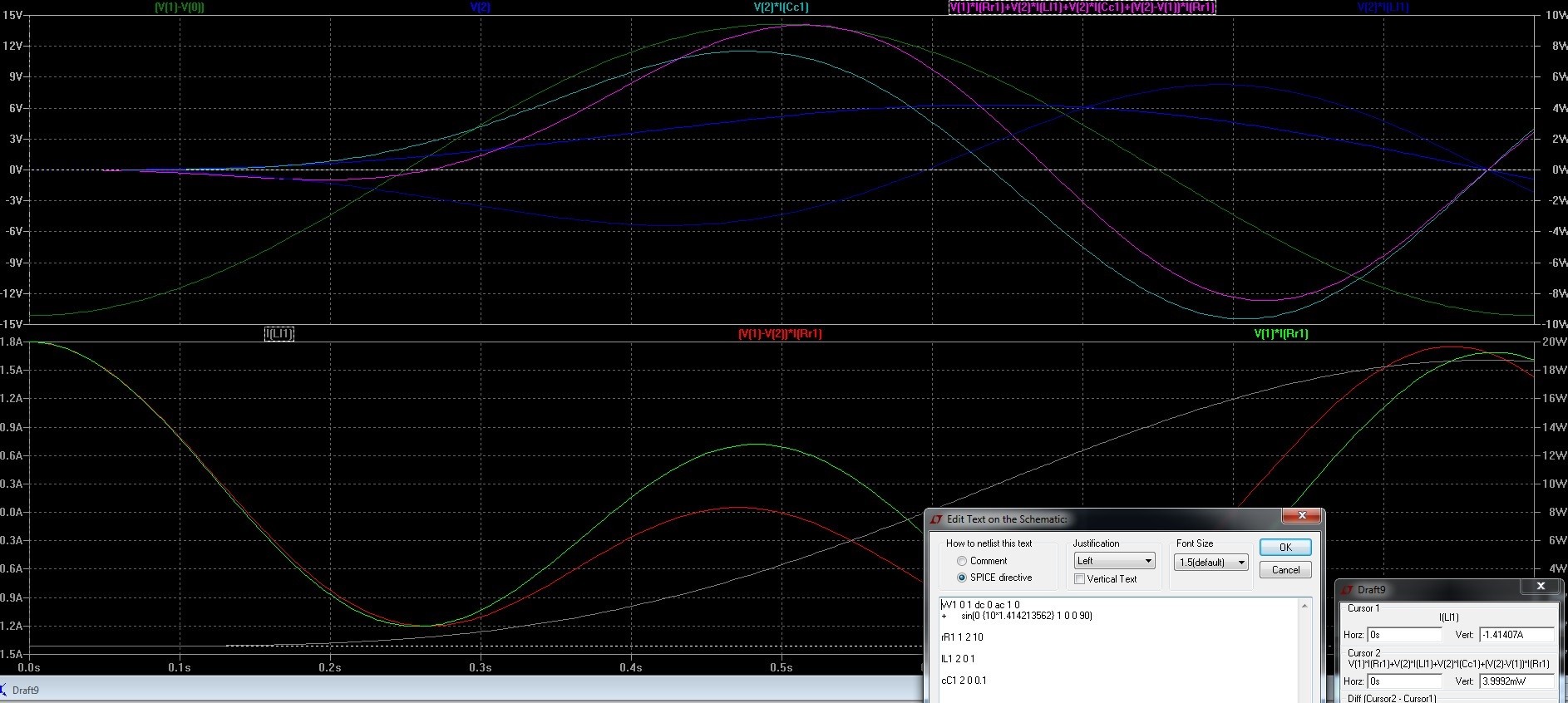

Sinon voilà un autre petit montage et là la somme des puissance est vraiment pas nulle, bon certainement une erreur dans le simulateur je vais regarder.
Et voici le circuit simplifié:
avec LTSpice:
J'ajoute les différentes formes de courants et tensions:
Ecrit le: Samedi 19 Avril 2014 à 17h33 Posted since your last visit
Je comprends le principe d'avoir un montage surunitaire, et où se trouve l'énergie apportée (dépensée) et où ce trouve l'énergie récoltée dans ces montages ?
D'après ce que je comprends, on donne (dépense) 1/2LI² plus les l'energies délivrées par les generateurs sinusoidaux
et on récolte de l'energie où ? dans la dissipation dans les résistances ?

Non, je pense qu'ici le montage perd de l'énergie, c'est juste pour montrer la non conservation, ce serait déjà cela. L'alim V1 perd 14 MW, ça fait beaucoup et cela semble complètement faux. J'ai ajouté des résistances (10 nOhm) pour le transfo et une inductance (1nH), juste histoire de coller à la réalité et les résultats sont identiques.
En déphasant l'alim I de 180° cela change le signe de P.
Il doit forcément y avoir une différence de tension entre V1 et V(I1) pour avoir les 0.01 A requis. La tension aux bornes de primaire est forcément de V1. Cela donne V1 au secondaire, le courant dans R1 correspond. Le courant qui vient de la source de courant, doit forcément passer par le primaire du transfo et l'alimentation. Ce qui doit augmenter le courant de V1.
J'ai essayer de nouveau sur Multisim et c'est toujours pareil.
