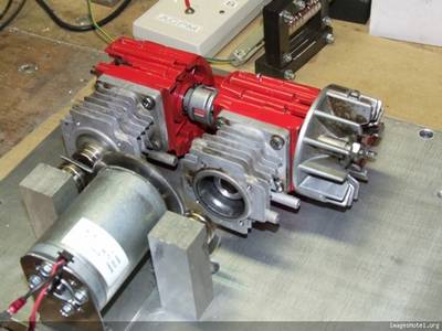

Si tu pense à ce genre de système, ça ne fonctionne pas user posted image
