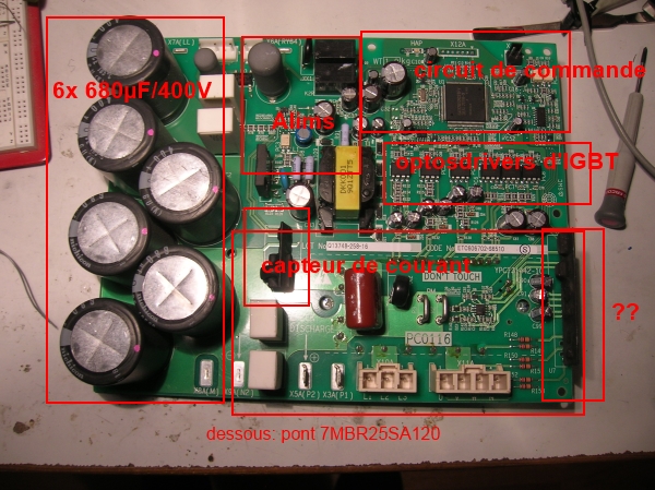

Une petite question a Crocro :
Pourquoi un pont de MOSFET en H ? Est-ce qu'un
simple MOSFET de puissance en série avec le
résonateur de Davey ne fonctionnerait il pas
tout aussi bien ?
Ecrit le: Lundi 05 Décembre 2016 à 20h33 Posted since your last visit
Citation (lsouriau @ Lundi 05 Décembre 2016 à 19h31)
tout aussi bien ?
J'ai le sentiment qu'il vaut mieux  forcer un potentiel alternatif symétrique entre les plaques (ce que fait le secteur 50Hz en sinusoidal).
Ceci demande un pont en H pour inverser le potentiel.
Un simple mosfet ne ferait que produire un potentiel continu "haché", mais cela peut suffire dans un premier temps.
Mon problème actuel est de trouver une protection qui évite le fort courant de décharge des capas si les électrodes se touchent.
J'avais récupéré chez le ferrailleur un vieux circuit neuf qui devait servir à une commande de moteur triphasé: il contient tout ce qu'il faut dont un hybride 7MBR25SA120 de Fuji qui comporte le redresseur triphasé et un pont H triphasé (6 x IGBTs 25A/1200V).
En enlevant la partie commande et en attaquant directement les optocoupleurs de commande des IGBTs je devrais pouvoir réaliser ce qu'il faut.
Mais un court-jus de 4000µF sous 400V doit faire du bruit, et surtout fusiller les IGBTs.
Heureusement il y a un transfo de mesure du courant que je devrais pouvoir exploiter pour la protection.
Bref avec ce truc, on pourrait moduler 5KW à fréquence variable de 1Hz à plus de 100KHz w00t.png

Merci Crocro. Je vais essayer l'option un seul MOSFET
en série avec le résonateur. J'utiliserais un driver de
MOSFETs.
