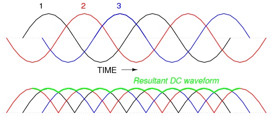

Le meilleur rendement je l'est trouver avec un moteur de trottinette électrique de première génération.Se moteur est intégrer à la roue et à donc une configuration plate avec les bobines disposées de la même façon que la génératrice que tu propose avec une multitude de bobines qui sont couplées en trois groupes qui représentent 3 phases.Les aimants passent devant les groupes de bobines l'une après l'autre pour obtenir 3 impulsions qui se suivent en un cycle qui se répète à chaque tour.Ensuite chaque phases est redressées avec un pont à 6 diodes (deux diodes par phase).
Voici à quoi ressemble le signal de sortie avant et après redressement: user posted image
Il suffit ensuite de rajouter un condo polarisé en // pour lisser la courbe et ne garder que la résultante; la courbe verte (qui devrait être un trait droit horizontal pour avoir un beau signal continu icon_smile.gif )
