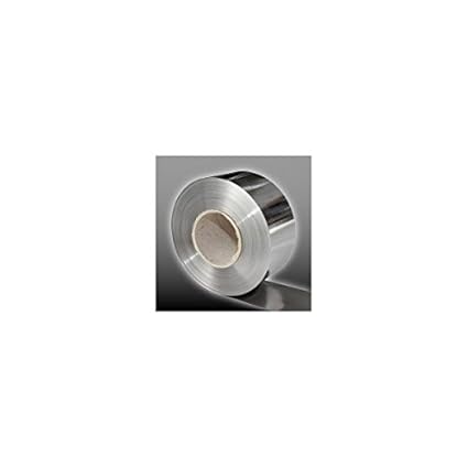

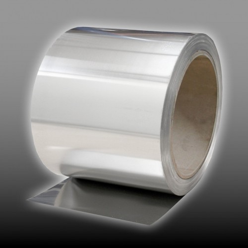

Ici une petite recherche sur Amazon pour du film adhesif en MU metal
http://www.amazon.com/Mumetal-Magnetic-Shi...k/dp/B00IUFJFLW

Citation (buckroger @ Vendredi 15 Mai 2015 à 09h03)
J'en avais déjà cherché pour se confectionner une cage de Faraday pour des expériences qui perturbent l'électronique des balances électroniques. Après un long temps de recherche j'avais trouvé le moins cher ici:
http://electromagnetique.ca/boutique/index...&product_id=110
Bande 25cm sur 1 mètre de long pour $45 soit 45€ environ.
  • Largeur: 25 cm
  • Longueur: au mètre
  • LF Atténuation du champ magnétique: 14 dB (80%) de blindage, le blindage utiliser de multiples couches de plus!
  • Atténuation RF: 100 dB à 1 GHz
  • Saturation densité de flux: 0,8 T
  • Poids: 900 g / m²
  • Epaisseur: 0,1 mm
  • Couleur: Argent
  • Matériaux: alliage de nickel, de fer, le molybdène
  • La conductivité de surface: 0.004 ohms (résistance carrée)
Celui que tu donnes est plus intéressant en terme d'atténuation en Basse fréquence mais bien moins en haute fréquence et moins en prix par rapport à la surface: $33.50 pour une bande de 1 mètre par 5cm =  $167.50 pour avoir autant que la référence précédente (donc 3.7 fois plus cher). J'avais vraiment cherché au moins cher mais pas aux meilleures caractéristiques.
http://www.amazon.com/Magnetic-shielding-f...3445658-5568419
  • Length 3 feet ; Width: 1.96 inch --> longueur 1 mètre et largeur 5cm seulement
  • Attenuation LF magnetic field: 30 dB (97 %) ; Attenuation HF: 40 dB at 1 GHz  --> atténuation bien meilleure en Basse fréquence mais beaucoup moins bonne en haute fréquence
  • Weight: 180 g/m²; Material thickness: 0.02 mm; Color: Silver
  • Permeability: µ 4 = 25,000; µ max. = 100,000; Saturation polarization: 0.55 T
  • Composition: Co69, Fe4, Mo4, Nb1, Si16, B7
Donc après c'est une question de fréquence choisie, de surface de boite à blinder et de budget (car il faudra plusieurs épaisseurs quand même avec ce niveau d'atténuation).
Avec celui qui atténue à 80% en basse fréquence il faudrait au moins 3 couches pour atténuer suffisamment à minima: il resterait un peu moins de 1% du signal. Mais si on veut vraiment écraser le signal, il faudrait quand même du 100dB et donc 8 couches (signal divisé par 100 000, là on est très bon!). Par contre si on est en haute fréquence une seule couche suffit!
L'autre référence, celle d'Amazon, qui atténue à 97% donnerait du 100dB en 4 couches en basse fréquence; et en haute fréquence il faudrait 3 couches pour avoir les 100dB. Et il faut compter qu'il coute presque 4 fois plus cher que le précédent; mais il ne faut pas 4 fois moins de couche pour la même atténuation: donc il ne vaut pas le coup en terme rapport atténuation/prix.
Mais on voit qu'une bonne cage de Faraday c'est un budget!
