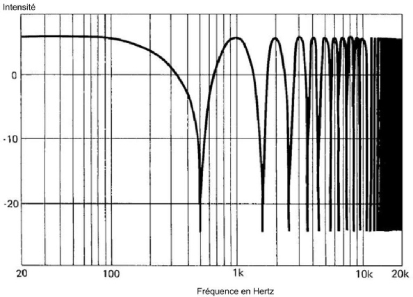

La réponse en fréquence même quand elle est adaptée en entrée sortie, n’est pas plate après la fréquence de coupure. Ça ressemble plutôt à ça, un filtre en peigne :
Si en plus elle n’est pas adapté en impédance, je ne serais pas étonné que certains rebonds soient plus importants que d’autres.
en plus le TC, vu qu'il est accordé avec une capa à une extrémité, c' est encore différent d'une ligne à retard classique mais l'effet filtre en peigne est là. Il doit être cumulé avec un effet résonance.
