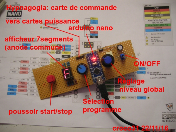

J'ai terminé la carte de commande à base de arduino nano.
Elle comprend:
- un poussoir Start/stop
- l'afficheur 7 segments
- l'arduino nano
- le potar de sélection de programme
- le potar de réglage de niveau global (utilise le PWM OCR2A sur la PIN11 en plus des 2 PWMs déjà utilisés) pour piloter le signal PWMG de la carte puissance (ce signal est en mode PWM inversé : les Leds sont éteintes si le signal est à 5V).
En partant de la version 0.7 de BlueDragon, j'ai intégré en flash tous les programmes: cela rentre et occupe 60% de la flash environ.
IL y a de la place.
Image attachée
Image attachée

Et voilà le programme hypnagogia_croco_V0.1.
Au reset le prog attend le choix du programme en tournant le potar de sélection (14 programmes + programme F), l'afficheur clignote et indique le numéro du programme qui va être choisi.
La séquence est lancée par l'appui du poussoir.
L'afficheur devient fixe et affiche le numéro du programme en cours.
Un message est envoyé sur le port série indiquant le numéro de programme activé, avec un commentaire en clair sur le type de programme utilisé (affiché sur le pC si celui-ci est connecté).
Le séquence peut être annulée par un appui du poussoir.
Le programme 0xE n'est pas utilisé: revient en attente de sélection si activé par erreur.
Le programme 0xF sert à régler le niveau global et à tester le circuit avant de connecter les LEds: le potar de sélection donne le niveau appliqué sur les leds flash (pleins feux au moment de la sélection car 0xF) et sur la led ambiance.
Le potar de niveau permet de régler le niveau du signal PWMG qui modifie le niveau des Leds: il n'agit plus quand un programme est en cours.
C'est la position du potar de niveau qui sert de mémoire (on aurait pu mettre cela en EEPROM non volatile).
J'ai gardé la structure du programme pour pouvoir modifier facilement les suites de paramètres (intensités).
Il y a de la place en flash pour d'autres programmes qu'il faudra coder sur l'afficheur avec d'autres symboles.
Schéma à suivre.

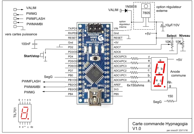

Voici le schéma de la carte commande.
J'ai mis un régulateur externe LM7805 en TO220 pour maitriser la dissipation thermique si VALIM est plus de 12V, mais on peut utiliser directement le régulateur intégré dans l'arduino nano qui ressort le +5V pour l'afficheur et les potars.
Je n'ai plus qu'à relier les sorties aux cartes de commande des LEDs.
IL est d'ailleurs possible de ne pas utiliser PWMG ou de le relier seulement au contrôle de la LED ambiance.
Les PWMFLASH et PWMAMBI peuvent être reliés à l'entrée de commande du générateur de courant pour commander en analogique, ou sur l'entrée ON/OFF si on veut commander l'intensité de la LED en mode PWM.
Dans ce dernier cas il faut envoyer un +5V (en plus) sur l'entrée de commande pour avoir du courant.

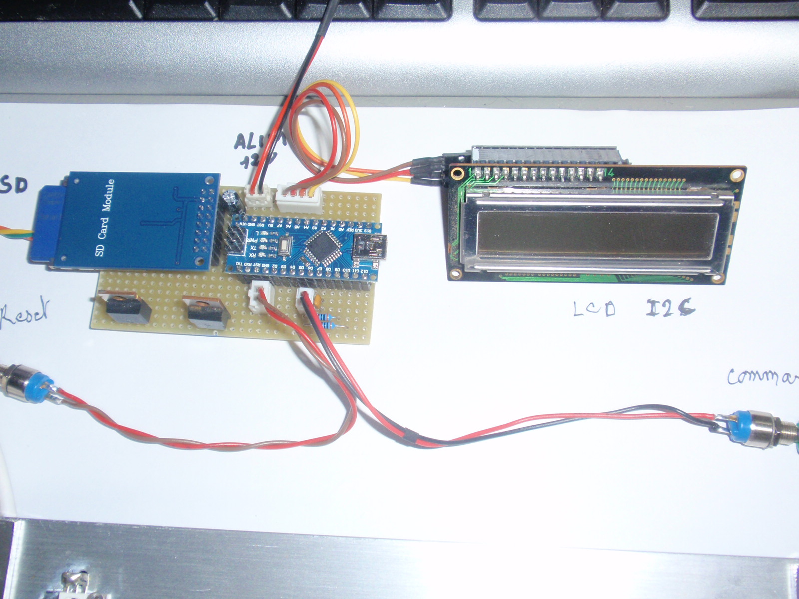

petite photo de la maquette, manque plus que la boite.

2 eme photo.

très bon travail Croco31.
J'attends avec impatience tes tests avec les leds pour connaitre tes "visions".
Avec quoi tu fais tes beaux schémas electroniques ?.
Petite info: l'ambiance avait des steps ou j'appliquais des valeurs > à 100%, je pensais que j'aurais au moin 100%, et bien c'est faux.
Donc j'ai divisais par 3 sur le sketch comme si j'avais 3 leds d'ambiance et c'est mieux.

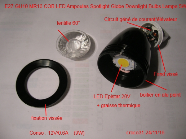

J'ai reçu une lampe LED 9W MR10 (12V AC ou DC) que j'ai démonté :
Lampe led MR10
Elle est assez facile à utiliser pour tester/réaliser un projo car il suffit de déconnecter la LED et de l'alimenter directement par un géné de courant (ici il faudra du 24V car je mesure 20V aux bornes de la LED).
Elle consomme 0.6A sous 12V (élévateur interne).
La boîte indique que c'est un LED Epistar.
Cela résout le montage mécanique (en utilisant un support de lampe standard), l'optique (faisceau 60°) et le radiateur en alu (pour 4E environ).
Je pense que le modèle 230V ne diffère que par le circuit générateur de courant dans le culot.
Réutilisable après test comme lampe si on ne fait que dévisser.
Cela donne 2000lux à 1m dans l'axe, soit plus de 10000lux à 30cm (distance au carré) , gare aux yeux icon_tresfache.gif

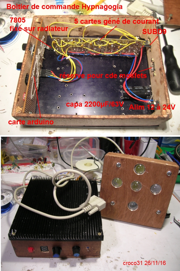

Et voilà le boitier de commande:
- carte arduino intégrée en face avant. Le régulateur 7805 doit être fixé sur radiateur car il chauffe pas mal (afficheur 7 segment), le régulateur 5V interne de l'arduino nano ne tiendrait pas.
- un gros radiateur qui traînait a servi de paroi supérieure pour le boitier: en pratique cela ne chauffe pas beaucoup mais cela dépend de la tension d'alimentation générale
- boitier en CTP5mm ciré comme toujours avec un trou dessous pour accéder à la prise USB de l'arduino sans démontage (mise à jour du logiciel)
- les 5 cartes géné de courant sont tenues par la fixation des BD241 sur le radiateur (avec isolateurs)

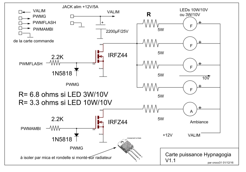

- il y a 4 générateurs réglés en 300mA (LED 3W/10V) et un autre réglé en 700mA (LED ambiance 10W/10V). le réglage de courant max est fait par la valeur du pont diviseur d'entrée.
J'ai eu quelques soucis avec la commande de dimming sur l'entrée PWMG, ce qui m'a conduit à utiliser les entrées ON/OFF pour faire un découpage par le signal PWMG produit par l'arduino.
- le projo est relié par une prise SUBD9 et un câble PC rallonge port série de récupération
- une autre prise SUBD9 est prévue en réserve pour utiliser une commande par 2 mosfets Flash et Ambiance (sans géné de courant) pour comparer les effets.
- le tout sera alimenté par une alim de portable de récup 18V/2A (tension qu'il faudra chuter à 10V ou limiter le courant pour commuter les LEds par des mosfets afin de ne pas casser les LEDs).
La tension d'alimentation est filtrée par une capa réservoir de 2200µF/63V
Avec le recul, je pense qu'un montage beaucoup plus simple aurait suffi avec des mosfets (moins de câblage), en commutant en tout ou rien les LEDs, mais il faut contrôler le courant maxi ou la tension appliquée.

Ecrit le: Samedi 26 Novembre 2016 à 23h23 Posted since your last visit
Messages: 53
Membre n°: 10415
Inscrit le: 05/10/2013
Bravo Croco31,
Tu chômes pas, demain c'est le grand jour pour ta glande pinéale.

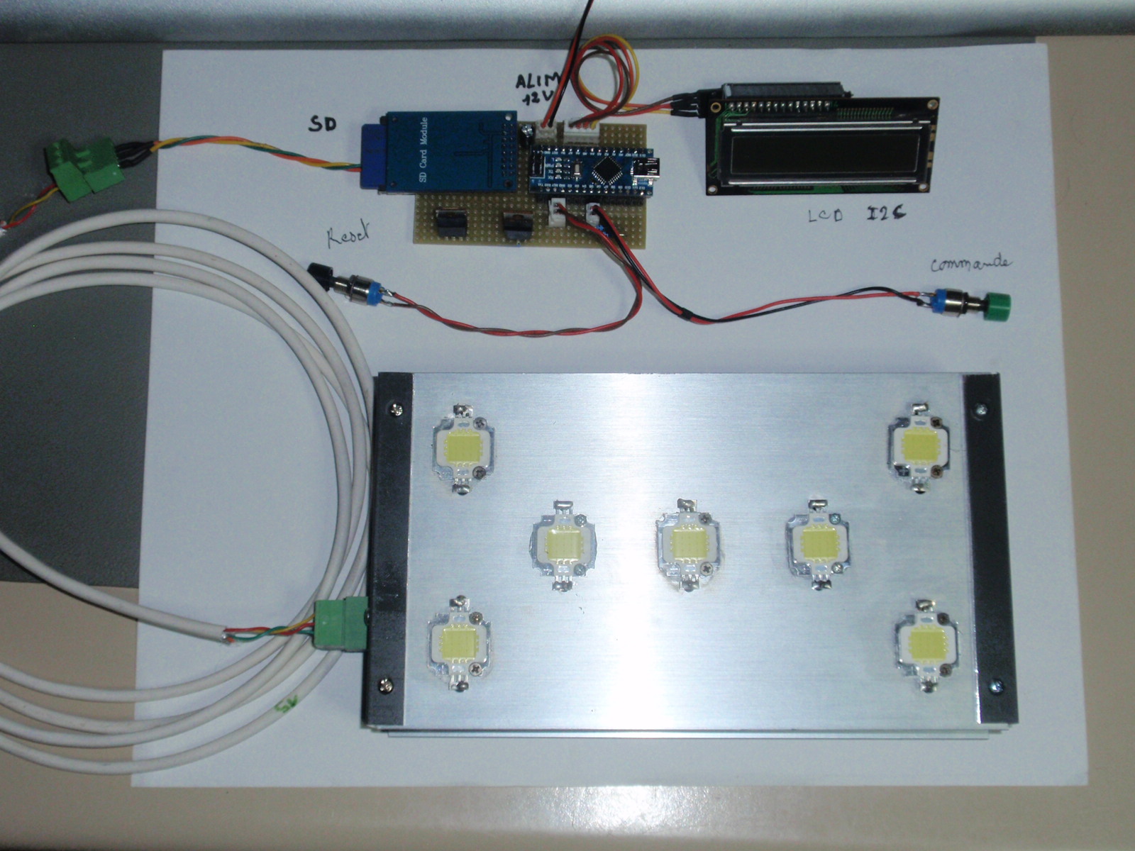

Pour ma part, j'ai travaillé sur mon sketch en passant les noms des 15 séquences en mémoire Flash, j'ai réussi mais cela a été laborieux.
J'ai baissé la conso de RAM de 66% à  55%.
Pour la commande des leds, j'utilise le minimum soit, 2 mosfets  et cela ne chauffe pas.
L' alim un bloc 12 v 5A, au début j'utilisais une alim de labo 2A mais ça planté l'arduino car cela s'écroulait.
J'ai regardé Pandora star, et il y a 9 leds cool white et 3 warm white le tout avec des lentilles.

Voici le schéma d'une commande puissance des LEDs plus simple:
- les 4 LEDs flash sont couplées et montées en parallèle,avec chacune une résistance de puissance 5W en série qui permet de limiter le courant (donc la tension à 10V) dans la LED.
- la LED ambiance pilotée par son propre mosfet N IRFZ44 (ou autre mosfet canal N de 3A avec seuil de gate de 3V).
- grâce aux diodes le signal PWMG fait un découpage PWM de la commande de la LED si on veut régler le niveau global. il y a peut-être un battement entre le signaux PWM de commande et PWMG car ils n'ont pas la même fréquence: à apprécier visuellement ou modiifer le logiciel pour avoir la même fréquence et phase au niveau de l'arduino.
La résistance à mettre en série (pour un bloc alimentation de 12V, sinon il faut recalculer la résiatnce) dépend de la LED utilisée:
- si LED 10W en 10V, il faut un courant de 0.7A environ ce qui demande 3.3ohms pour chuter de 2V
- si LED 3W en 10V, il faut un courant max de 0.3A environ ce qui demande 6.8ohms pour chuter de 2V
Exemple de résistance 5W
Exemple de bloc alim 12V/5A
Si on veut une commande indépendante de chaque led flash, il faut un mosfet par flash.
L'intérêt du mosfet est qu'il chauffe moins en commutation et il n'est peut-être pas nécessaire de mettre un radiateur (les isoler dans ce cas au moins un des deux) , mais un NPN darlington (pour avoir du gain) type TIP120 ferait aussi l'affaire mais avec radiateur obligatoire.
Image attachée
Image attachée
(138.01 Ko)
