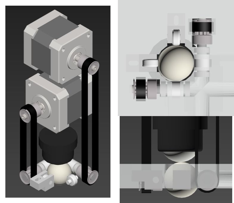

  • Le TriPod est une bestiole à base d'arduino qui intégrera l’interpréteur de g-code GRBL, il sera donc capable de tracer avec un crayon des formes sur un média.
  • Le TriPod est posé sur 3 points de contact, en effet des billes de vielles souris de PC sont motorisées et utilisées comme moyen de déplacement offrant une précision de 300dpi.
  • Le TriPod sera équipé de deux capteur optique de souris qui vont servir de règle de mesure du déplacement réel dans le but de compenser les écarts éventuelles de poursuite par rapport à la trajectoire Programmée.

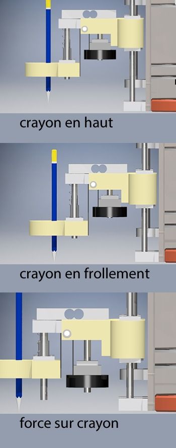

Mon projet ce cantonnera autour d'un axe Z doté d'un porte crayon à pression contrôlable.
Avec des tableaux d'outils intégrant certaine variante de crayon et en jouant avec la variation de pression, je pense que l'on doit avoir des résultats intéressants.( crayon Blanc et crayon Noir )( crayon Cyan, crayon Magenta, crayon Jaune et crayon Blanc, crayon Noir)

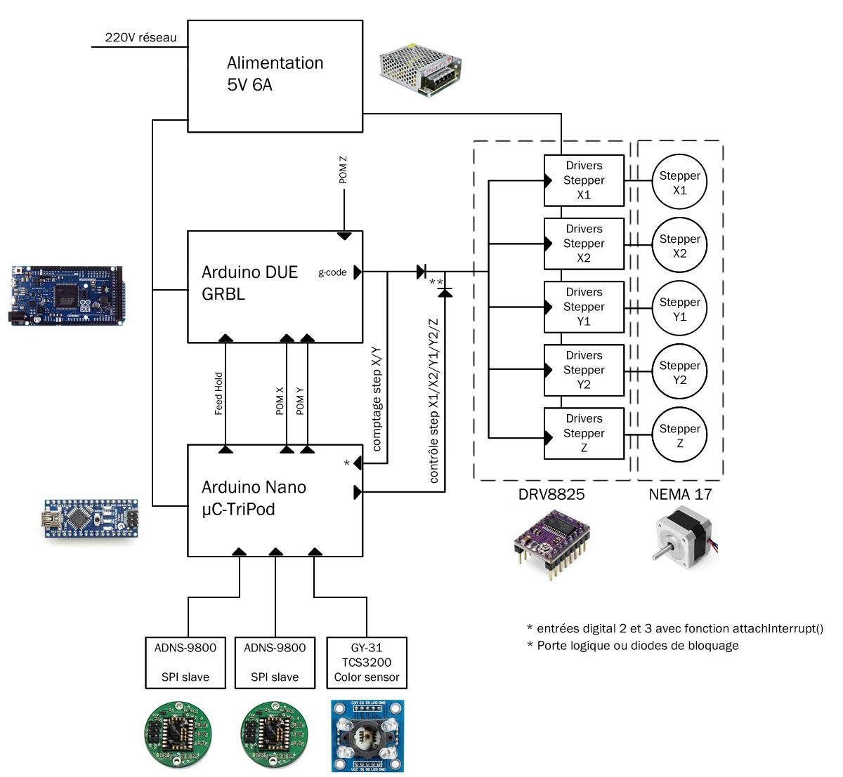

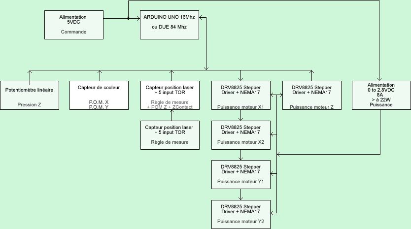

Synoptique des éléments électriques du TriPod :
Votre colas qui vous aimes.

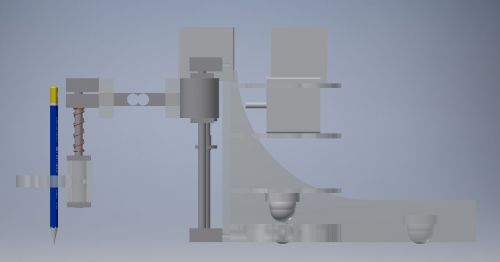

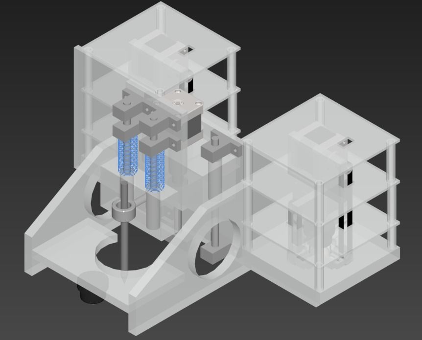

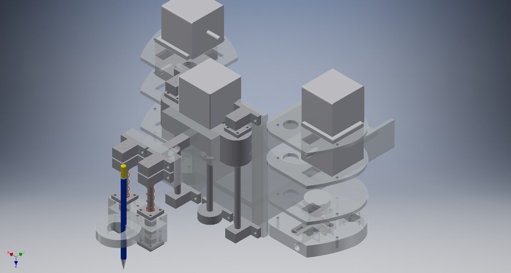

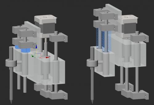

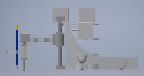

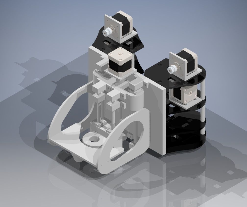

Mise à jour de la 3D de conception :
Passage de AutoDesk 3D studio Max à AutoDesk Inventor HSM....
Trop de la ball ce Inventor ! il y à une version gratuite 3 ans pour ceux qui se déclare étudiant directement chez autodesk....
Amélioration géométrie générale :

Effectivement ce logiciel donne une présentation "magnifique" du projet.
En quoi vont être réaliser les différentes pièces de cette mécanique ?
Comme il y a un décalage entre la position X, Y de la tête et les positions X1,X2 et Y1,Y2 des boules de déplacement, je sens qu'il va y avoir pas mal de calcul à faire pour bien positionner la tête.

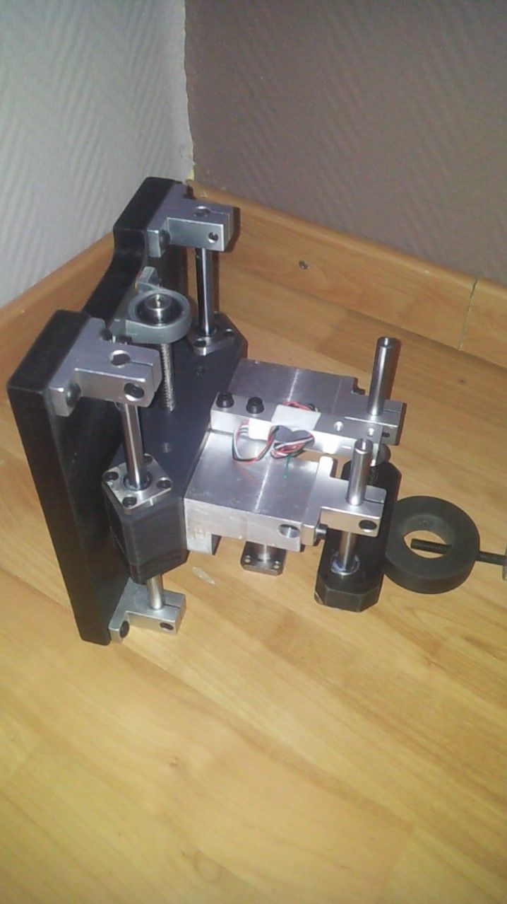

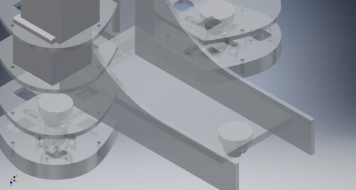

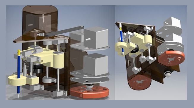

Sur la 3D y sont modélisées deux types de pièces :
- des pièces qui seront achetées (roulement linéaire, vis et noix en bronze, glissière....)
- des pièces qui seront usinées dans du plastique PEHD Noir épaisseur 15mm
J'ai de la chute à gogo au boulo suite à une erreur du patron lol
Toutes les pièces seront donc usinées sur une fraiseuse HURON EX avec commande CNC de la marque HEIDENHAIN.
quand les pièces ont une taille supérieur au 15mm d'épaisseur du PEHD Noir, la pièce est découpée en tranche et elle est donc construite en plusieurs couches...

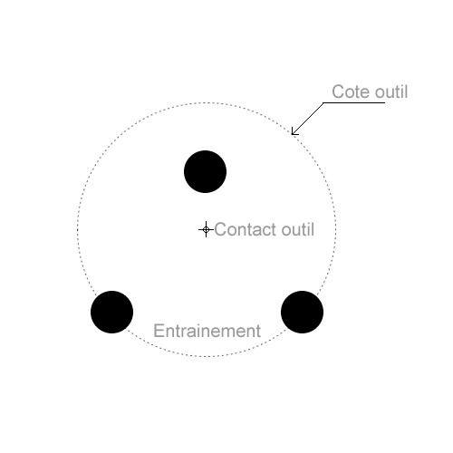

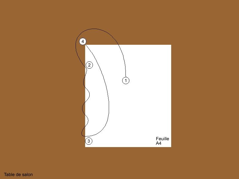

Voici la description du fonctionnement envisagé pour la procédure de Prise d'origine Machine pour l'axe X et Y
1 : Autorisation de démarrage de la procédure, le TriPod fait une trajectoire circulaire. Pendant sont parcourt un capteur de couleur RVB m'informe à chaque pas de la couleur moyenne perçu. Les variations de couleur du capteur permette de définir une position du point X0 et Y0 de mon origine feuille.
2 : Le TriPod poursuit par effectuer un trajectoire dite "de slalome". L'objectif de la phase de mouvement est d’interpréter les résultats des variations du capteur de couleur afin de définir un droite moyenne image du bord de la feuille.
3 : Le TriPod tourne sur lui même avec comme centre de rotation le point de contact du crayon, L'objectif de cette rotation est de compenser la position du TriPod afin que l'axe de déplacement Y soit parallèle au bord de la feuille. Enfin le TriPod se déplace en position d'origine feuille et valide le bon déroulement de la procédure POM.
4 : en attente d'instruction.

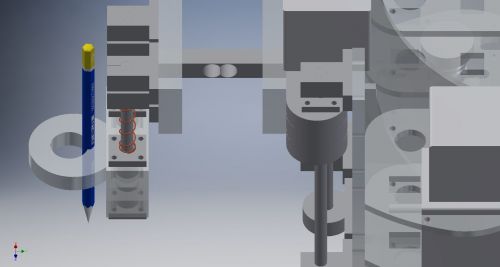

Procédure de réglage de la "Cote outil" :
Un mode spéciale permettra de faire déplacer le TriPod sur une trajectoire circulaire avec pour centre de rotation le paramètre variable "cote outil". en faisant varier ( numériquement ou analogiquement) la valeur "cote outil" dans la mémoire du programme l’ustensile de traçage marquera une empreinte du style :
Le bon réglage de la cote outil sera effectué quand l'empreinte fait la taille du diamètre du point de contact de l’ustensile.

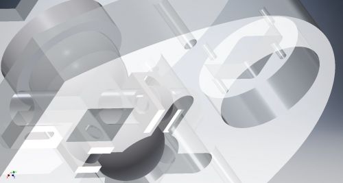

Cette image nous montre ce qu'il ce passe dans mon porte ustensile quand l’ustensile change de diamètre...
La cote outil reste fixe ! il y aura une compensation à récupérer dans les tableaux d'outils pour compenser l'origine du point de contact de l'ustensile.
La solution ci après aurai été parfaire, (glissière 4X, roulement linéaire X8, vis/ecrou 2X........ ) mais je trouve cela trop chère pour ce que c'est !

- comment s'assurer que quand le robot doit aller tout droit, qu' il va bien droit ? Comment tu vérifies l'écart entre l'origine et le point le plus loin ? (Dérive dû aux frottements, aux forces, etc)
Donc si je comprend bien la question, comment je suis sur que la trajectoire demandé à bien été réalisé ?
ou en d'autre terme, comment je suis sur que chaque pas moteur est réalisé correctement électriquement et que aucun pas moteur n'a glissé ?

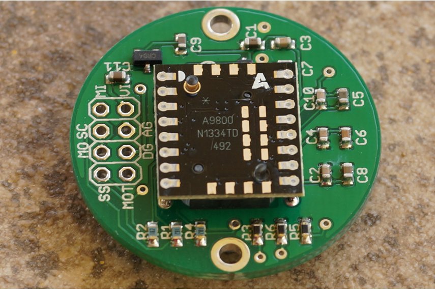

C'est la que les capteur laser de souris entre en jeu, il y deux choses que les capteurs de souris doivent réaliser :
  • Mesure d'écart de poursuite :
    Le capteur laser ADNS-6xxx est une technologie récente capable de mesurer une distance sur tout type de surface même le miroir... l'orientation des deux capteurs ADNS-6xxx doivent être parfaitement alignés avec les directions de mouvements des axes X et Y afin que quand on avance d'un pas en X+ on lit une valeur équivalente et >0 sur le capteur optique dans le sens X... et rien sur Y du capteur... avec cela on peut calculer un écart de poursuite entre la position de mouvement demandé au moteur et la position mesurer sur les capteurs ADNS-6xxx.
    Mesure de poursuite constante = ok, mesure de poursuite > seuil = glissement du TriPod.
  • Mesure d'orientation angulaire :
  • Le TriPod sera équipé de deux capteur ADNS-6xxx, ces deux capteur seront placé à deux extrême du TriPod. cela va me permettre de comparer les deux flux d'information du capteur et de voir si le TriPod à tourné sur lui même car les deux moteur  de déplacement X (tourelle-d'entrainement-gauche et tourelle-d'entrainement-droite) sont pas synchrone dans le poussées de déplacement.
Sur la fin du projet je vais me pencher sur la faisabilité d’utiliser la rotation du TriPod avec comme centre de rotation sur le point de contact de l’ustensile comme un "axe C" ; Dit autrement, Le TriPod pourrait tourner sur lui même pour orienter une lame de scalpel et procéder à des découpes...
- pour le point d'origine, pourquoi ne pas utiliser un martyr (feuille à imprimer) qui te servirait de repère pour le capteur et calculer les dérives + un repère pour l'utilisateur pour qu'il place sa feuille ?
Pour 5€ chez banggood on peut avoir un GY-31 TCS3200
Je pense que ta solution couterai pareil... mais serai bien plus simple à programmer.
Par contre cela rajoute qqchose de matériel à transporter en plus... et c'est moins drôle à voir et à utiliser...alors soyons fou !

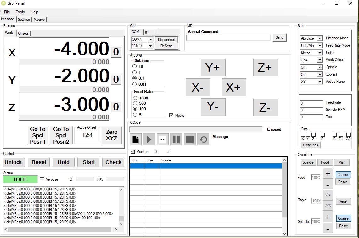

d'après ce que j'ai pu découvrir pour le moment ( vite fait donc pas sur... ) le GRBL ( l’interpréteur de commande G-code dans l'arduino ) ne va pas être facile à reprogrammer pour remplir les nouveautés que je souhaite...
Je pense qu'il va être plus facile de placer un arduino Nano en plus qui va gérer l’acquisition des POM XY et la mesure d'écart de poursuite...qui transmettra au GRBL des ordres du genre POM = ok !, Pause Programme ! compense un glissement !...
Ensuite j'ai découvert GRBL-Panel
Solution libre de communication avec GRBL créer en VisualBasic2015 exactement ce qu'il me fallait ! 6 mois de gagné...

Le GRBL est un interpréteur de commande G-code placé dans un arduino.
En faite tout le code source GRBL est programé en C, il est compilé par le logiciel arduino mais on ne peut rien programmer en langage arduino en C++ dans le GRBL....
Du coup pour rajouter toutes les fonctions que j'ai besoin pour que mon tripode fonctionne correctement j'ai deux solution :
1) soit je programme en C en modifiant le code source GRBL pour y intégrer mes particularités... mais du coup plus possible de prendre les futurs mise à jours GRBL sans tout revoir...dommage...
2)Soit du coup j'opte pour une gestion indépendante avec un autre microcontrôleur et une communication ! es ce possible ?
Ce qui est super cool avec le GRBL c'est qu'il est comme une machine outil, donc il y à une fonction FEED HOLD en A1.
FEED HOLD ca permet d’arrêter la machine doucement sans perdre la position step motor X / Y
donc le 2emme microcontrôleur, un arduino nano, pourra mettre en pause le GRBL...
Une fois le GRBL en pause il pilotera les drivers stepper X/Y directement sans perturber le GRBL.
l'arduino Nano pourra faire les POM et simuler au GRBL l'aquisition de la POM X et Y avec uniquement des E/S digital...
l'arduino nano aura des entrées interupt de comptage des imputions de commande GRBL des stepper X/Y
il pourra les comparer au information des deux ADNS-6 pour le calcule de l'erreur de poursuite et la mise en feed hold pour correction du glissement.

non j'ai pas de question sur les protocoles de com... je maitrise déjà cela... c'est pas la partie qui m’inquiète.
La partie qui me donne de la réflexion c'est la modification du GRBL.
tout le GRBL est programmé en C et pas en C++.
Ce que cela veux dire c'est qu'il n'est pas facile d’intégrer mes ADNS ainsi que mon capteur de couleur directement dans le programme en C du GRBL. J'ai peur de dégrader les performances de mouvement général, étant donné le nombre de calculs supplémentaires ça va être la merde...en C.
Du coup l'idée d'un second µcontroleur prend du sens, il me permet de gérer cela en C++ directement dans la programmation d'un .ino et cela me permet d’utiliser les librairies tranquillement...
Le point négatif c'est que ça ne me permettra pas de compenser des défauts de positionnement en temps réel aussi bien que en modifiant directement le GRBL. Je vais perdre en réactivité.
Mais cela devrai être négligeable et en tout cas cela n'impactera pas la vitesse générale de mouvement du GRBL.
voilà l'idée point de vu matos :

ADNS-9800 Laser Motion Sensor
Quantité: 2

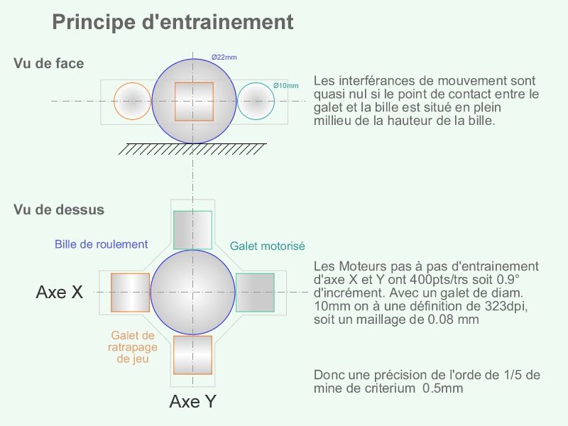

j'ai apporté des modification à la géométrie entre les éléments pour avoir accès à d'autre application type impression 3D ( ne pas enfermer la tête dans un carénage.
à l’arrière on trouve de la place pour embarquer l’électronique de puissance
J'ai prévu des emplacement pour les capteur de position ADNS9800 pour le calcul d'erreur de poursuite.
user posted image + user posted image

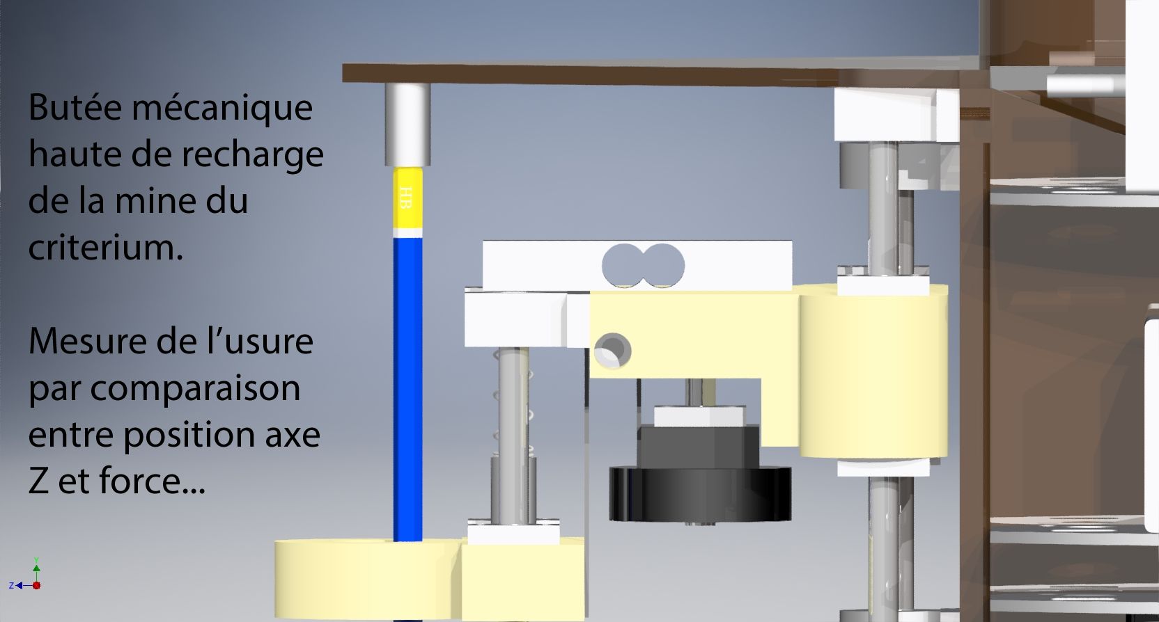

un capteur de force monté comme suit :
Ecrit le: Dimanche 31 Juillet 2016 à 00h00 Posted since your last visit
Messages: 481
Membre n°: 10156
Inscrit le: 30/08/2012
voici les dernières mise à jours de 3D.
Nouveauté ! j'ai mis en place un contre poids pour compenser le poids de l'ensemble porte crayon.
Si cela n'est pas en place la nuance gris la plus claire, serai du poids du porte crayon.... c'est déjà trop lourd pour moi...
maintenant dans ces condition avec le contre poids et le capteur de force, le Tripod mesurera quasi au gramme près, et cela avec une amplitude de 1g à 800g de nuance de gris. Le contre poids dois faire entre 10 à 20% de plus que le poids du porte crayon car le capteur de force ne prend pas les effort négatif il fonctionne que dans un sens de mesure...

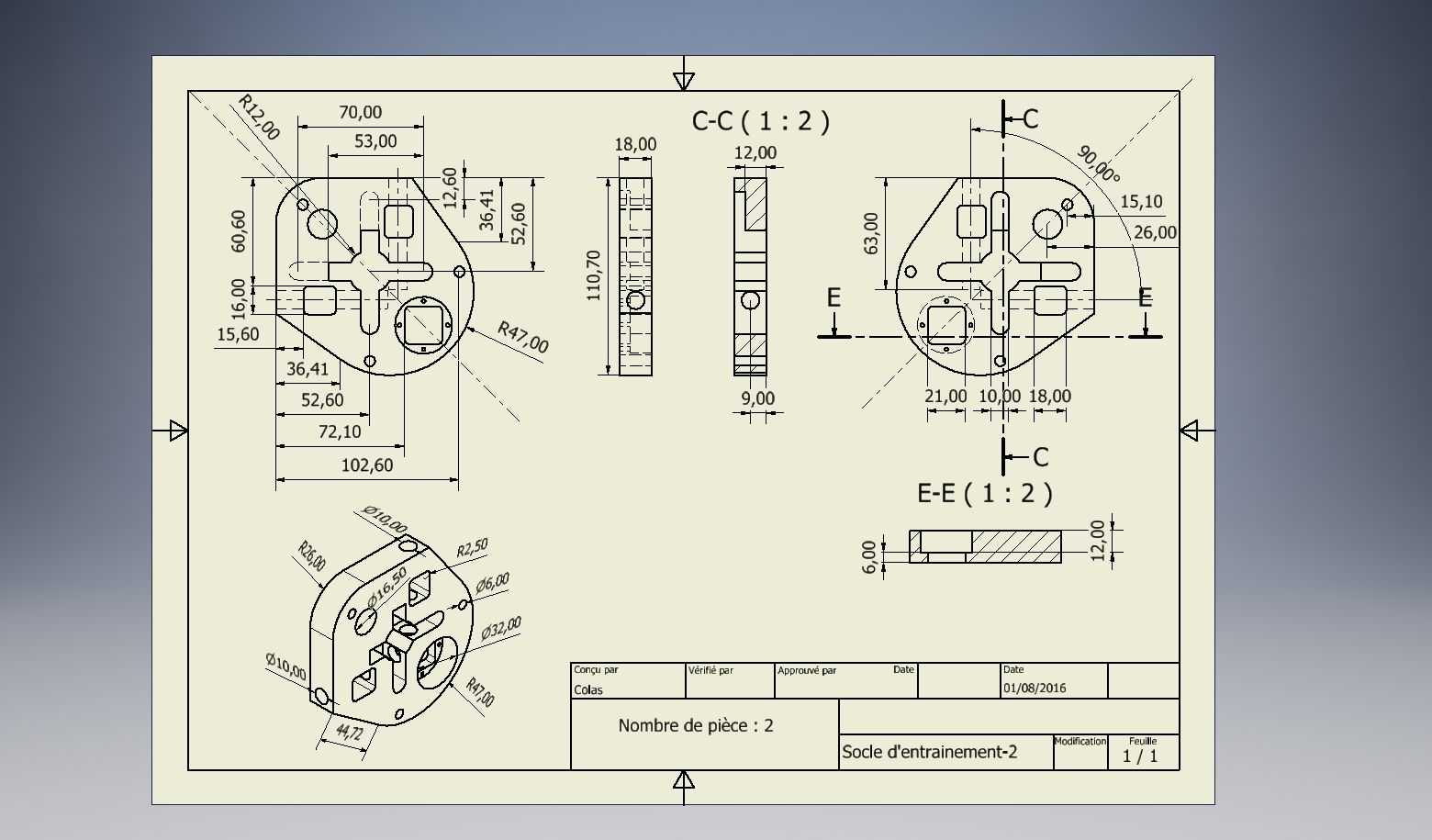

Le plan d'usinage des deux socles de tourelles d'entrainements à été envoyé pour usinage dans une entreprise qui se nome HARO située dans le 67, une entreprise familiale qui fait de la mécanique de précision. Elle est donc équipé de centre d'usinage comme il faut. Le jeune homme qui étais présent pendant ma réparration, dans le cadre de mon travail à gentillement accepté de me filer ce coup de main, d'usinage....
MERCI ! a HARO ! c'est beau !
Merci aussi à la loi de l'attraction qui à réglé ce problème qui m'a hanté toutes la semaine passé !
c’était les seul pièces du projet qui demande de la rigueur, de la précision.... c'est le cœur de transmission de puissance mécanique après tout....
J'ai trouvé du brut pour chaque pièces. y a plus qu'a suivre les plans....

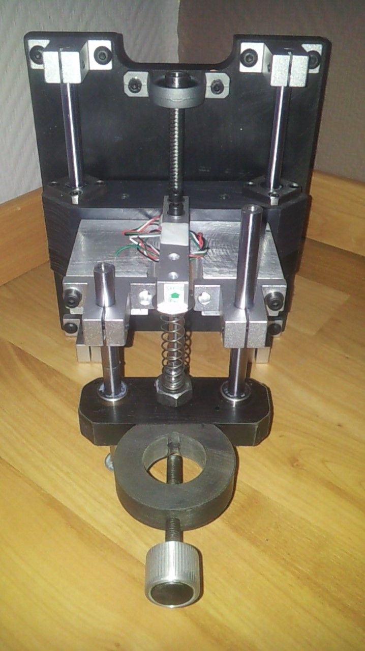

Voici les dernières avancées et pas des moindres puisque l'on commence à rentrer dans le vif du sujet avec du Réel !
Je suis extrêmement excité et plein de joie de vous présenter l'axe Z bien avancé :
Je n'ai pas de défaut par rapport à mes plans de départ, chaque pièces trouve sa place sans surprise.
J'ai assemblé toutes les pièces banggood et j'ai usiné les pièces sur un tours et une fraiseuse conventionnel (sans CNC) avec des règles de mesure et une visu au centième de mm.
Les rails de guidage ainsi que la vis ont été positionné bien parallèle  !
Il n'y à pas de friction, pas de dur ! tout au long de la course.
je développerai dans une vidéo, les méthodes de réglage d'alignement géométrique, ainsi que les moyens de vérifications et cela avec de l'outillage de précision et aussi des méthodes sans.
Un mauvais alignement diminue la durée de vie des roulements et de la noix en bronze de la vis. Une fois amorcée l'usure est exponentiel.
Très rapidement vous avez du jeu indésirable qui nuit à votre impression 3D par exemple (jeu à l'inversion, crabe du chariot)
Pour pouvoir poursuive, il y à les sous ensembles "contre poids" et "recharge mine" qu'il me reste à finir.

Sinon j'ai pu faire bouger mon axe Z avec le GRBL et ainsi me familiariser avec les paramètres et le logiciel.
