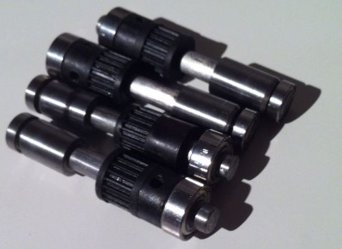

Les axes de transmission :
il y à un petit méplat sous le pignon pour le blocage avec la vis sans tête, petit roulement 6*10*3, grand roulement 6*13*5

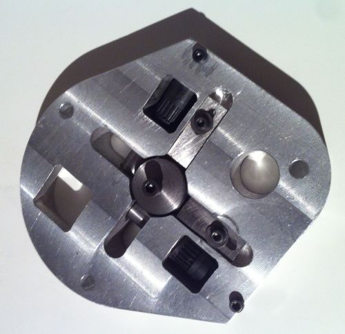

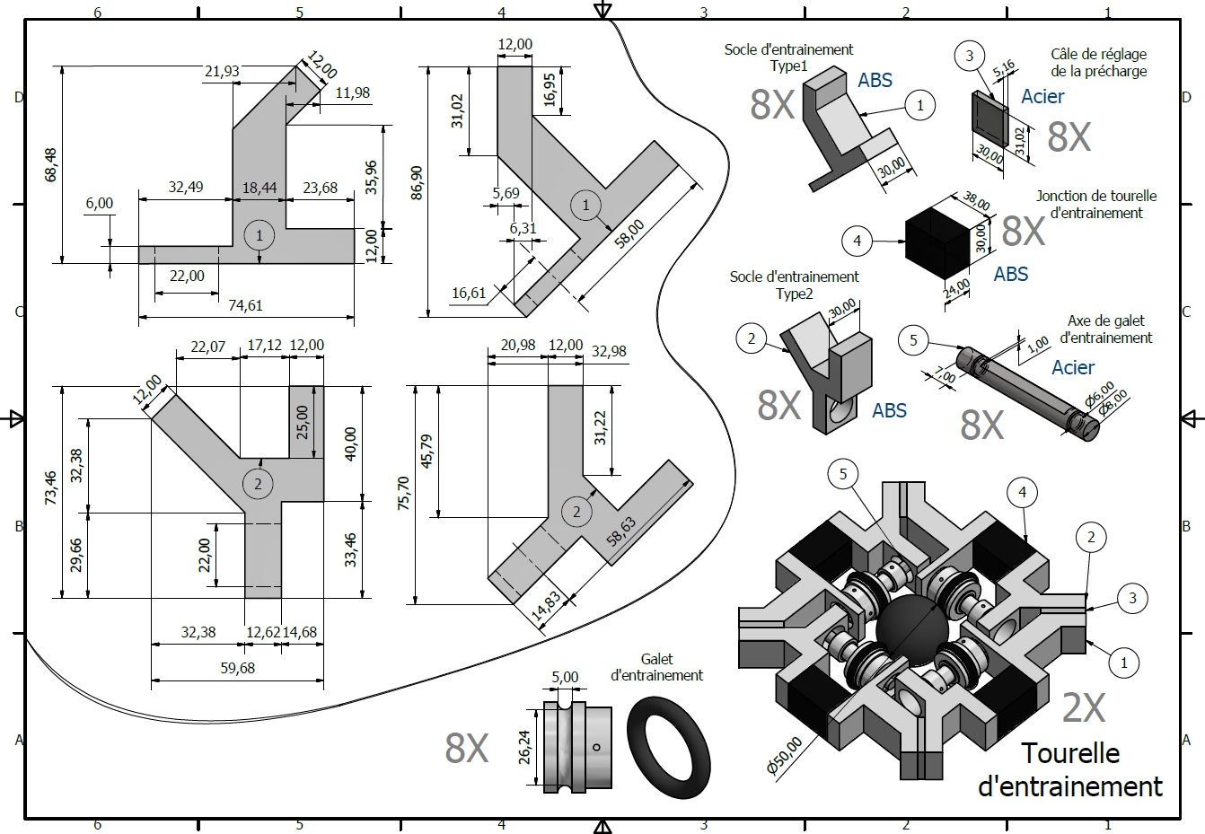

voici le plan d'usinage des nouvelles tourelles d'entrainement :
Maintenant les galets sont en matière adhérente avec un couple bien meilleur... a suivre
Votre colas qui vous aimes.

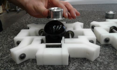

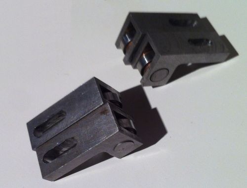

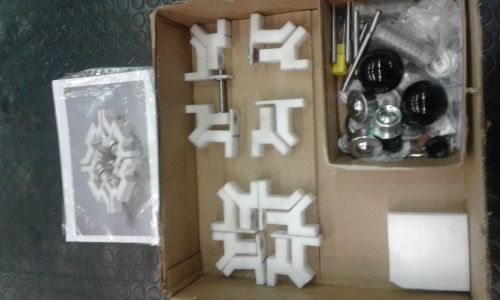

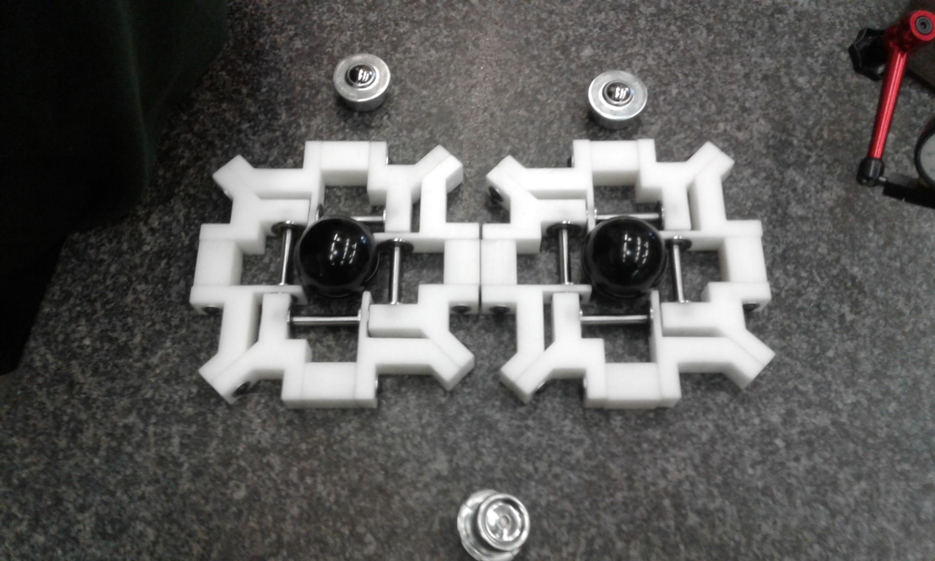

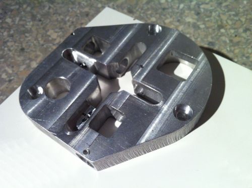

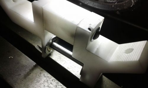

Voici un avancement de l'usinage et de l'assemblage des tourelles d'entrainement conforme au plan :
user posted imageuser posted imageuser posted imageuser posted image
Toutes les pièces ont été faite en séries ; je règle la fraiseuse conventionnelle en position avec la visu et j’utilise des cales pour positionner mes pièces...
Chaque passe de chaque pièce ont été faite avec les même réglages.....
Donc toutes les pièces sont bien identique à +/-.02mm
Les usinages à 45° n'ont pas été obtenu en tournant la tête de la fraiseuse. j'avais peur de pas être assez précis, j'ai rien pour mesurer l'angle correctement avec finesse.
J'ai utiliser des "V" et un étau.

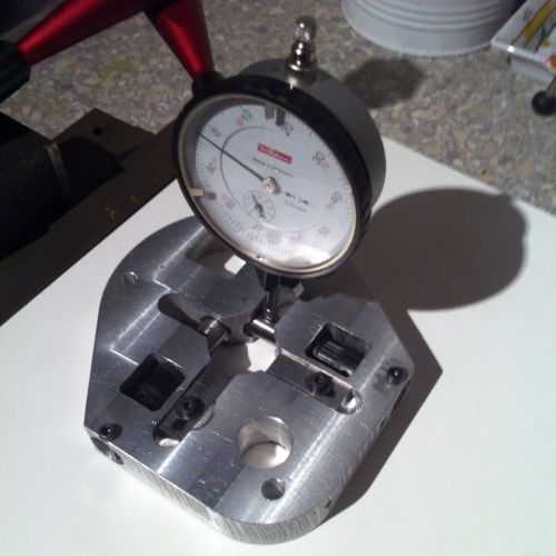

Afin de bien dégauchir les pièces, je me suis fait un petit gabarit d'assemblage:
La procédure d'assemblage que j'ai mis en place est la suivante :
Je plaque l'ensemble sur la surface à 45° de gauche du gabarit, puis je pince mon axe pour garantir son alignement, enfin je serre mes vis d'assemblage.
je contrôle avec un comparateur le point haut de l'axe (le pied magnétique fixe sur la table en glissant la pièce sur le marbre) ; près du 1er roulement ; puis près du second.
Les écarts de hauteur ne dépassent pas les 0.05 mm.
Mise en place de goupille :

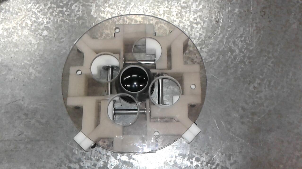

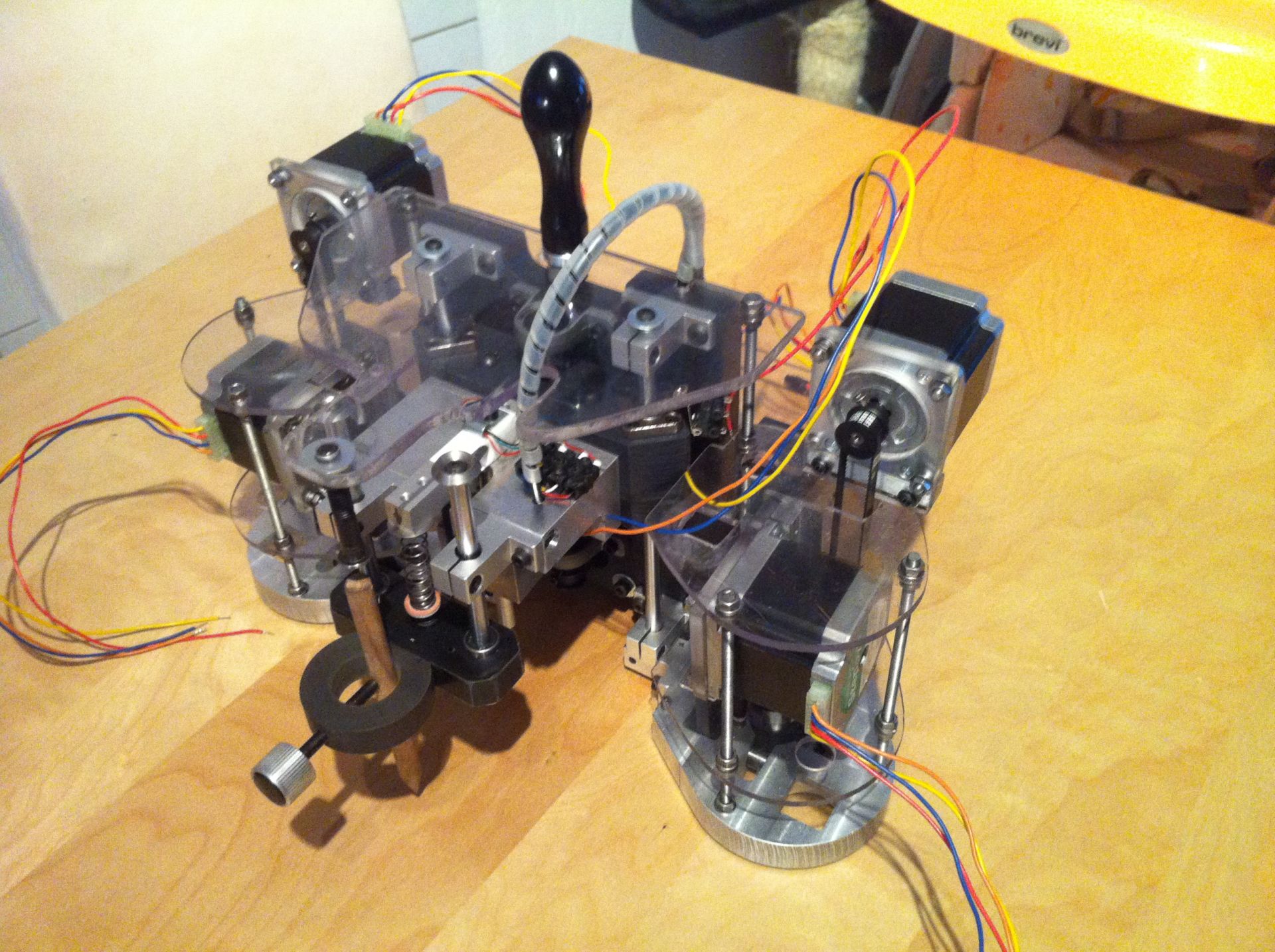

Vue d'ensemble de l'avancement :
