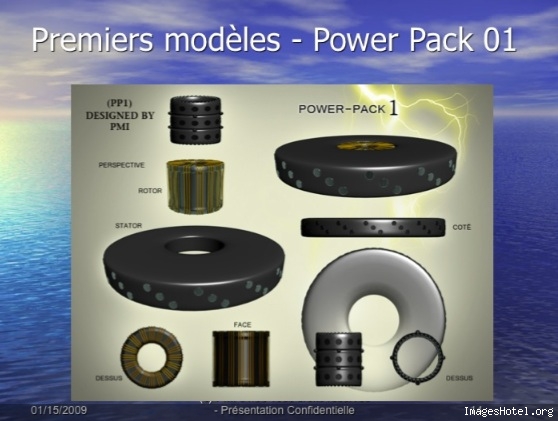

Je crois avoir deviné le mode de fonctionnement des MM MPI , en regardant le stator une chose me frappe s'est la largeur de l'anneau du stator et la disposition du petit rotor. Ce rotor semble constitué de spires en court-circuit.
Le stator semble être constitué d'aimants très longs et alignés probablement selon le rayon et formant ainsi un pseudo mono pôle vers le centre près du rotor.
MPI aux USA semble travailler avec ULTRACONDUCTORS.COM qui propose des super conducteurs ou des supraconducteurs à température ambiante en polymères .
Le rotor s'il était constitué avec des conducteurs de cuivre ou un alliage cuivre argent ou autre cela ne fonctionnerais pas , mais s'il s'agit d'ultraconducteurs ou mieux supraconducteur ( la révolution ) cela pourrais marcher car ces matériaux sont très diamagnétiques et très conducteurs. ( c'est un euphémisme )
Voilà mes dernières cogitations spéculatives avec tous les risques que comporte cet exercice, alors si vous allez voir un proto fonctionnel chez MPI pensez de poser des questions en rapport.

Ce polymère de chez ULTRACONDUCTORS conduit 100 mille fois mieux que le cuivre. C'est donc bien un ultra conducteur et pas un supraconducteur et c'est tout aussi révolutionnaire qui ouvre bien des portes.

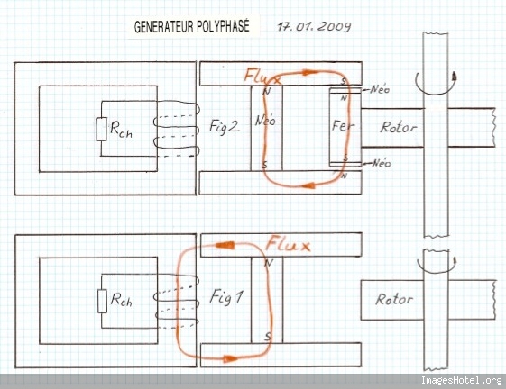

Ecrit le: Samedi 17 Janvier 2009 à 19h57 Posted since your last visit
Voici le schéma tout simple qui devrais pouvoir démontrer la surunité tant convoitée.
Au niveau des définitions on pourrais dire que c'est un générateur polyphasé à flux commuté avec un circuit magnétique secondaire isolé neutralisant la rétroaction du courant consommé. Désolé pour la phrase ronflante.
On avance pas à pas.
Première étape : La commutation magnétique est une affaire classée, ça marche.
Deuxième étape : avoir une induction de tension dans une bobine de récupération. Là cela devrais jouer : quand il y a pas d'aimant commutateur, le flux magnétique circule comme dessiné sur la fig 1. Il dépend de la puissance de l'aimant néo principal , de la non saturation du circuit magnétique primaire et secondaire, de l'épaisseur des 2 entrefers . Il est logique de penser quand ce flux diminue par l'approche des 2 petits aimants commutateurs du coté du circuit magnétique primaire, une tension va être induite dans la bobine du circuit secondaire. Comme il y a une charge ohmique connectée sur cette bobine un courant va circuler. Ce courant consommé va créer à son tour un flux qui cherche à s'opposer à la diminution du flux inducteur, c'est à dire il aura la même direction que ce dernier. Cette bobine va devenir un générateur de flux dit de rétroaction.
Troisième étape : Le flux de rétroaction ne peut circuler que le long du circuit magnétique secondaire , il est piégé et théoriquement et j'espère également pratiquement sans action freinante possible sur le rotor , porteur des aimants commutateurs, la cause primaire de tout ce qui vient d'être expliqué.
Le même phénomène se répète lorsque le flux inducteur recommence à croître dans la bobine mais avec un courant et un flux de rétroaction inversés, ceci étant provoqué lorsque les 2 aimants commutateurs s'éloignent des armatures du circuit magnétique primaire.
Ce générateur est appelé polyphasé car il peut comporter 12, 16 , 24 , etc de circuits magnétiques identiques et arrangés en étoile pour fermé le cercle. Le rotor comporte plusieurs aimants commutateurs répartis uniformément autour du rotor. On mets en série les bobines qui subissent une commutation synchrone. Tout dépend du nombre d'aimants commutateurs. On effectue un redressement polyphasé pour obtenir une bonne tension continue avec un minimum d'ondulation à cause du nombre de phases redressées.
Etant sur mon MM à spirales pour un bon moment encore , je ne pourrais pas me pencher pour l'instant sur la réalisation d'une version minimaliste pour tester la réalité d'une surunité de ce genre de montage, inspirée par les travaux de quartz.
L'énergie consommée par le rotor porteur des aimants commutateurs ne devrait pas être prohibitif . Quand un de ces aimants s'approchent des armatures, le rotor subit une accélération et lorsque ces aimants s'éloignent des armatures le rotor est freiné, mis à part les frottements et les courants de Foucault, réduits au max par des tôles de trafo, il y a match nul.

La commutation magnétique était elle rapide ou lente ?
E= -dphi/dt, si dt >>0 alors E très faiblako icon_smile.gif
Ecrit le: Dimanche 18 Janvier 2009 à 10h47 Posted since your last visit
Oui Amateur, c'est la réflexion que je me faisait, dans les différentes tentatives que j'ai mis en place,
je n'ai relevé aucune sur-unité certes, mais j'ai tout de même une induction à la commutation.
Lorsqu'elle est électrique, mais aussi lorsque je colle un barreau de court circuit magnétique sur les armatures.
L'induction est brève bien entendu, mais bien présente.
Visible à l'oscilloscope, pas au voltmètre.
Pour en revenir à ton schéma Derfla, il y a un point très important,
Il faut une succession de circuit à commuter.
Comme l'a clairement décrit Cisco
En revanche pour sortir le petit aimant de son logement, c’est une autre affaire.
Toute la problématique est là.
Si nous avons, cote à cote une succession de circuits magnétiques à boucler,
l'aspiration du circuit suiveur va compenser, légèrement, ou fortement, la force de maintien du circuit bouclé.
Dans mes pages perso je décrit un alternateur à commutation de flux ou je stipule se point qui me semble très important.
Cette animation rejoint la description dans le sens ou j'ai ajouté des pièces polaires de "lissages" magnétique afin que la transition d'une boucle à l'autre soit plus souple.
Ecrit le: Dimanche 18 Janvier 2009 à 11h05 Posted since your last visit
L' avantage du schéma à Derfla, c'est qu'on commute franchement. On passe d'un pôle nord à un pôle sud, etc disposés sur le rotor .. Par contre, bonjour l'énergie à fournir.. Faudra adjoindre un volant d'inertie en plomb au rotor pour lisser tout ça .
Bon dimanche àTous
Ecrit le: Dimanche 18 Janvier 2009 à 12h15 Posted since your last visit
Hello Amateur et quartz,
C'est clair qu'il y a des positions de freinage et d'accélération, pour faire entrer et sortir l'aimant commutateur de la position de flux maximum. Ces accoups de force ne sont jamais favorable mais je part de l'hypothèse souvent vérifiée qu'il y a grosso modo équilibre, comme par exemple dans une rampe SMOT ou autre COMME ICI . On a une zone d'accélération et une zone de freinage mais le bilan au niveau de l'énergie est proche de zéro. Pour moi c'est le phénomène de rétroaction qui est le principal acteur de la non surunité ( quand on cherche à utiliser de l'énergie ) dans nos montages passés et bien évidemment un configuration géométrique-magnétique inadaptée. Le montage que je propose permettrais de tester avec une certaine logique favorable à la démonstration de la surunité. C'est bien cela qui nous anime tous.
Il faut bien partir avec des hypothèses positives qui permettent de partir dans l'action pratique de la vérification, autrement on tombe dans l'interdit de la logique scientifique.
Ecrit le: Dimanche 18 Janvier 2009 à 13h18 Posted since your last visit
Je suis parti du schéma de Derfla, pour développé le concept en simulation.
Le but est d'avoir du gain en plus dans le fonctionnement par le jeu des surfaces.
Sur cette image, le système est bouclé entre aimants "rotor, stator" le barreau externe,
récepteur du couple moteur n'est pas irrigué magnétiquement.
Ainsi cela peut être une autre zone du système qui est réceptrice du couple.
Sur cette seconde image, l'aimant "rotor", par rotation à changé de polarité.
Le flux magnétique est repoussé, les deux flux vont s'additionner dans le "rotor".
cela va permettre d'obtenir une section de fer irrigué, plus importante, sensiblement avec la même intensité.
La disposition des simulations n'est pas la bonne je pense, je vous ferais plus tard un dessin plus approprié.
