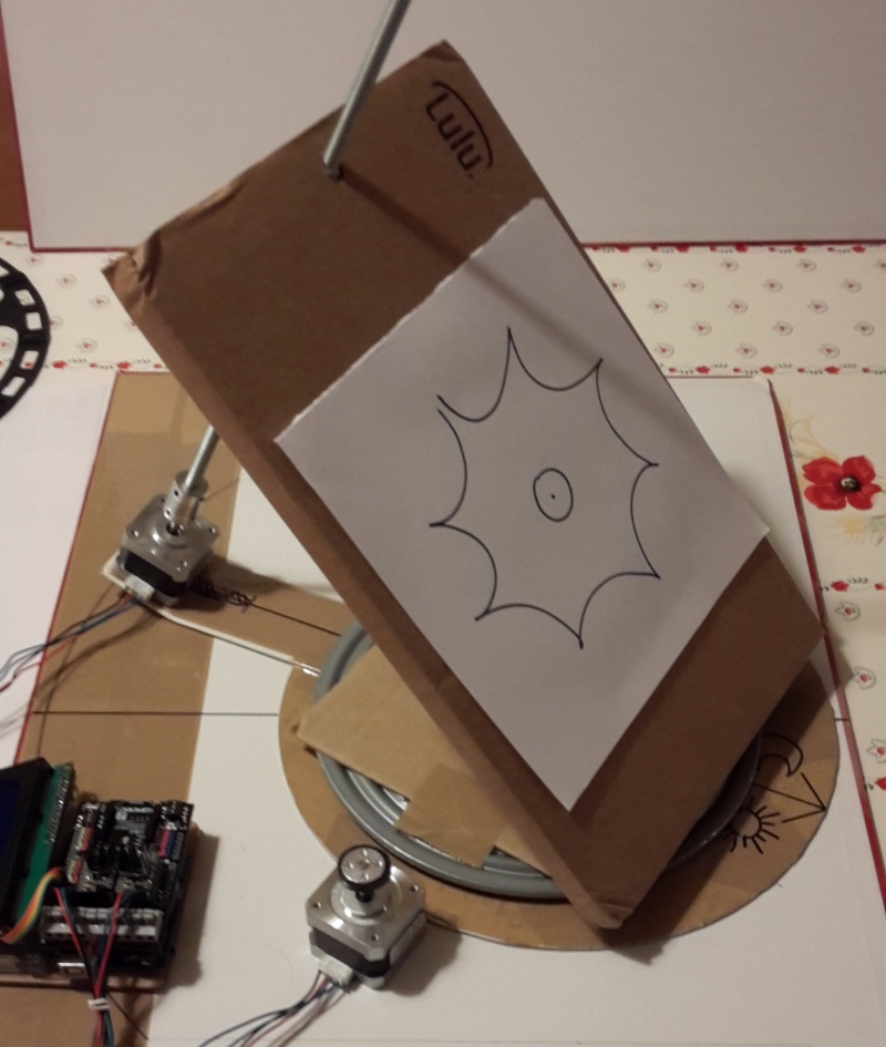

Nous sommes un petit cercle d'amis qui a besoin de "solariser" des liquides ou des matières, c'est à dire de les exposer au dard concentré du soleil pendant plusieurs heures, voir plusieurs jours de suite.
Tenir une loupe à la main, ou la fixer et rectifier les position des objets ciblés est donc exclu.
Donc il nous faut un système qui suive le soleil et nous propose une face toujours perpendiculaire au soleil. Nous fixerons dessus notre besoin, avec une loupe à la bonne distance focale et une matière bien positionnée (voir les "plateaux d'expériences" ci-après).
La première pensée va vers les systèmes existant en astronomie, et l'étude montre des solutions.
mais celles-ci nécessitent une connaissance rigoureuse de la saison, des déclinaisons solaires, et un alignement précis avec le Sud.
Je travaille sur un système qui serait facile à dupliquer pour d'autres bricoleurs, de coût raisonnable, et qui gère de façon autonome son ensoleillement.
Accessoires prévus, petits moteurs NEMA17 et Arduino UNO. L'utilisation fréquente pour les CNC ayant baissé les coûts !

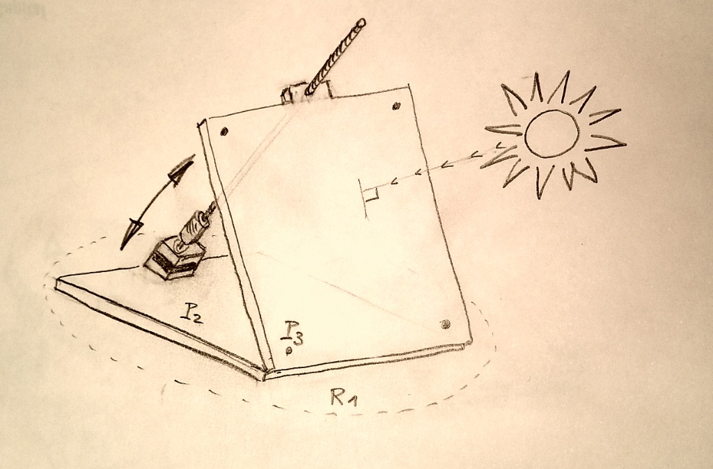

Voici une réalisation en carton de l'architecture visée.
Sur la partie éclairée , pourront venir se fixer différents "plateaux" préparés selon nos expériences...
user posted image user posted image user posted image ...

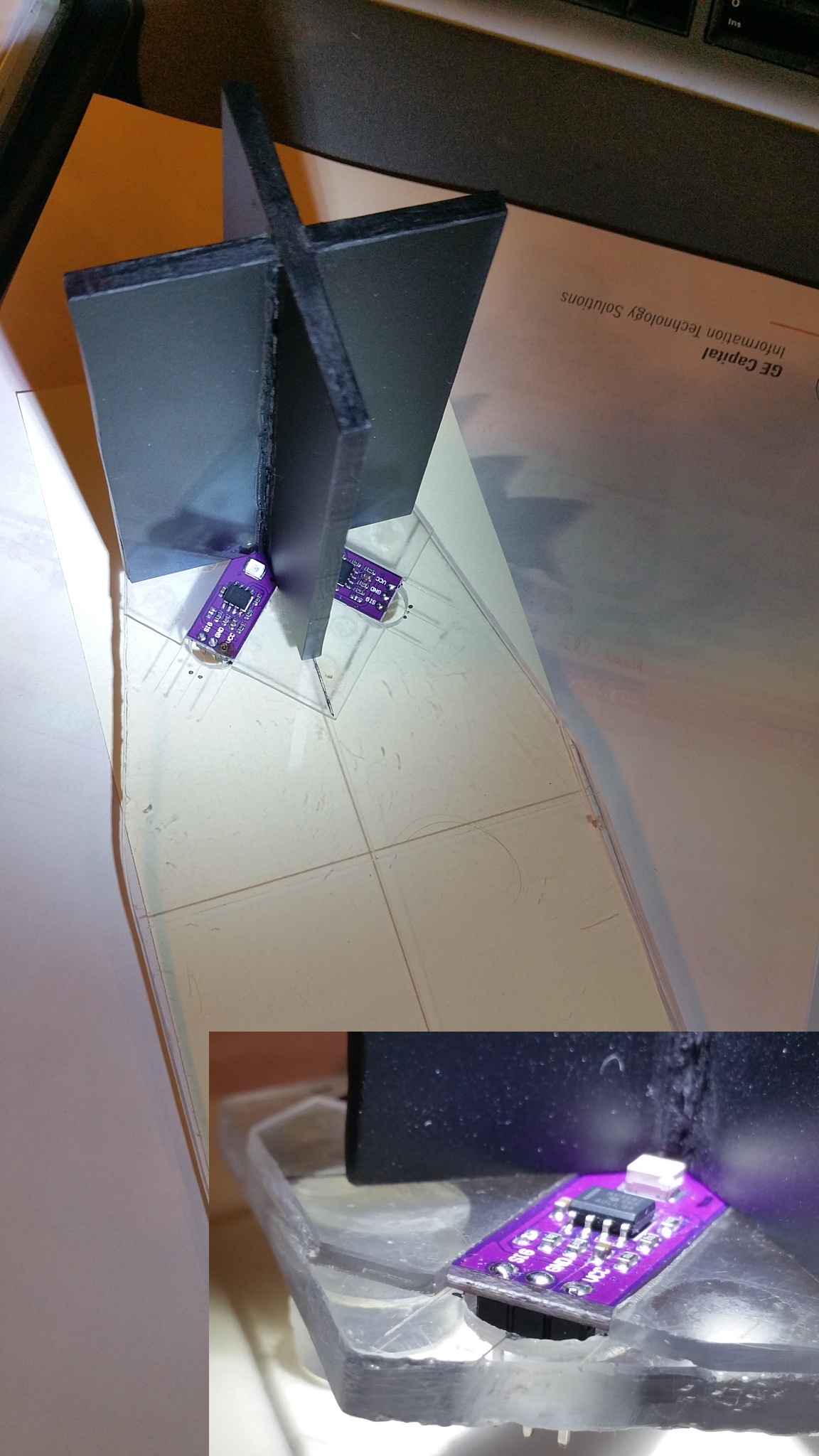

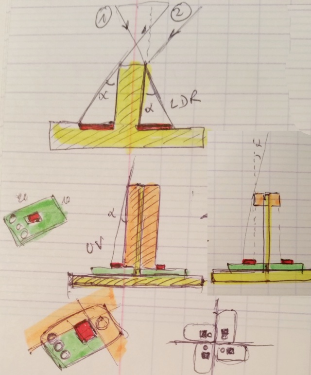

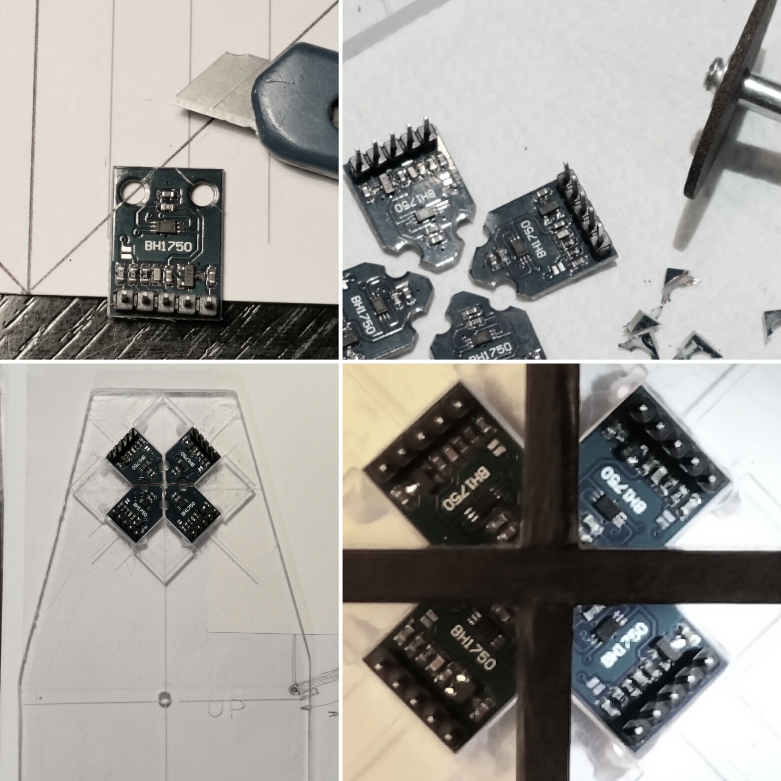

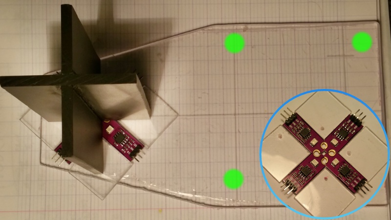

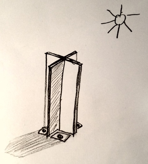

Pour la détection de la position solaire,
un des accessoires utilisé ici sera un collimateur, sorte de croix réduite assez haute, avec 4 cellules entre les branches, et dont l'ombre portée renseignera immédiatement sur le mouvement rectificatif à appliquer pour être bien aligné. Ce collimateur sera fixé sur la partie faisant face au soleil.
Avec ce principe, quelque soit la façon d'agencer nos plans et nos moteurs, les infos remontant par les cellules donneront des infos aux moteurs et petit à petit nous regarderons le soleil en face... et le suivrons.

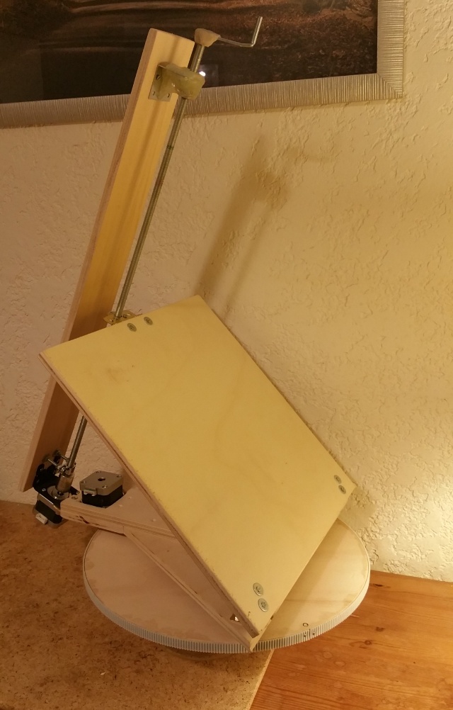

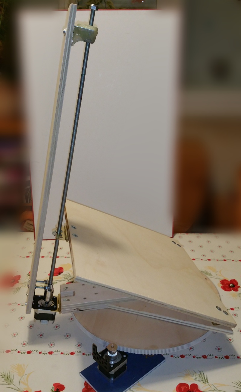

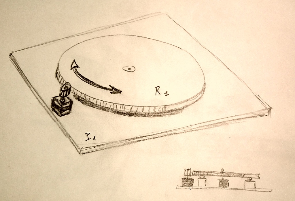

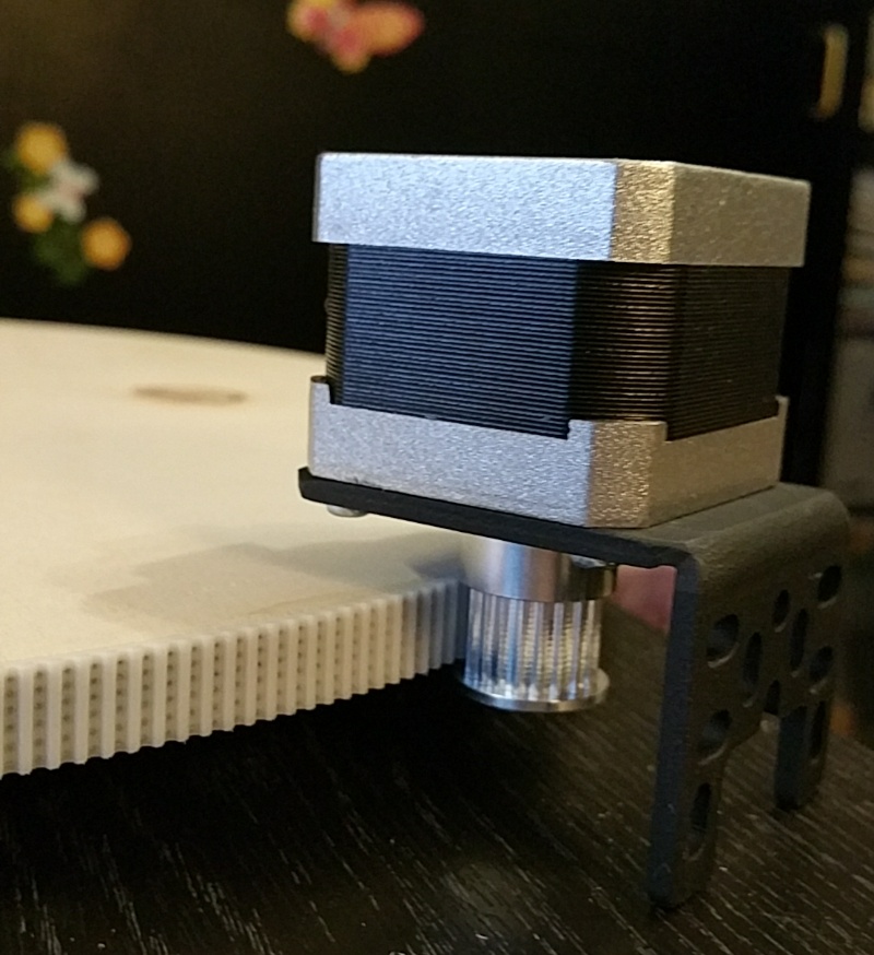

Partie horizontale :

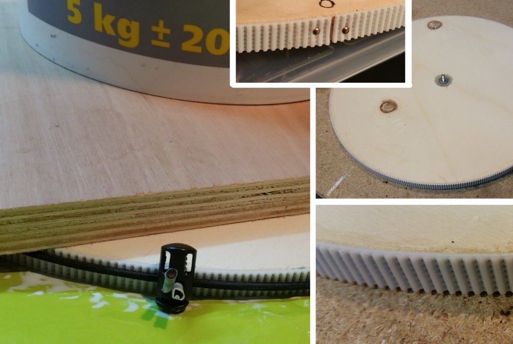

Sur une base fixe, sera posée un disque qui tournera par un moteur + petite poulie crantée + courroie crantée.
La poulie étant très petite, et étant appliquée à la périphérie du disque, elle aura une force suffisante pour actionner un système même lourd.  (Contrairement à l'idée sur la photo, d'une pneu et de frottement sur le disque, j'opte pour coller la courroie sur le disque _crans vers l'extérieur_ et faire frotter une poulie crantée). Le disque tournera très librement (voir système à billes plus loin).
Partie verticale :
Sur le disque vient se fixer une partie triangulaire (minimum pour les appuis). Au bout, un moteur (incliné dans la direction de son axe) qui fera vérin pour incliner correctement la partie recevant notre plateau de travail.

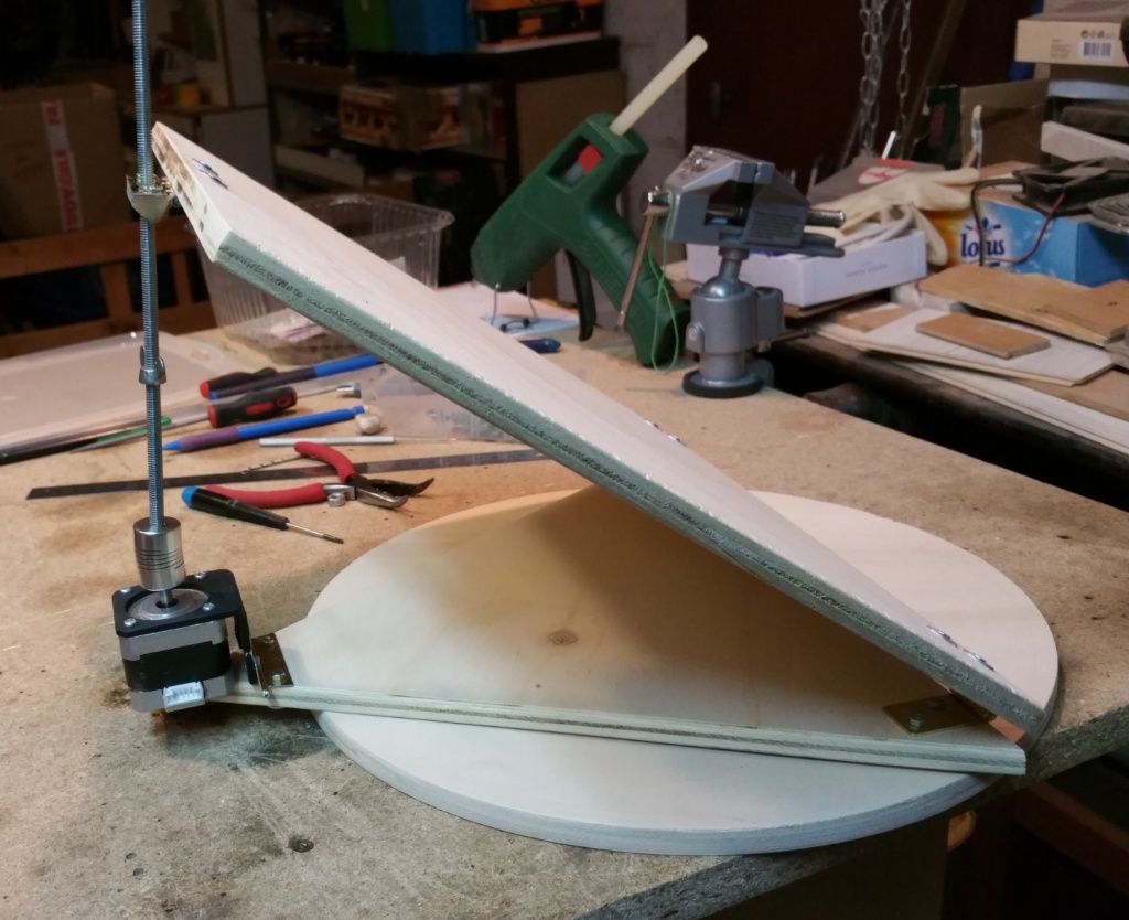

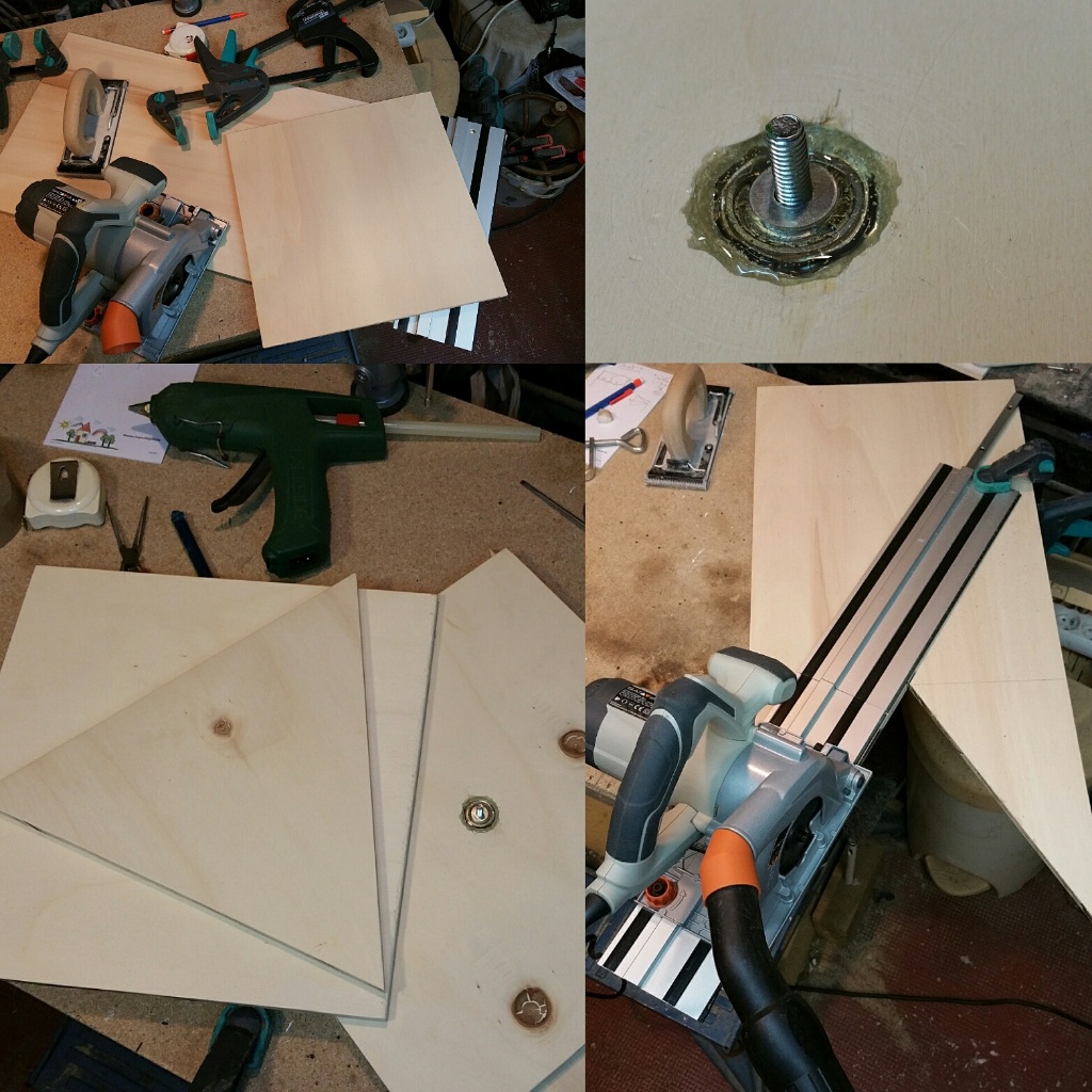

Découpes :
Contreplaqué de 10mm, un triangle, et 2 carrés. L'une des 2 sera transformé en disque.
Auparavant, on lui fixera son centre.

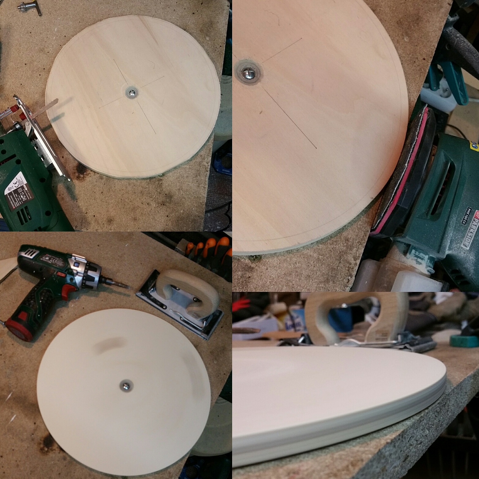

Fabrication du disque :
Donc, après avoir fixé un roulement au centre (trou plus grand, pose du roulement, pistolet à colle, séchage, découpe propre de la colle)
le contreplaqué a été découpé au plus juste, puis fixé. Une ponceuse tenue contre le bord, et j'ai fait tourner le disque pour ajuster le rayon partout.
Retournement du disque et ajustement. Ca tourne bien.
1cm d'épaisseur, comme ma courroie crantée.

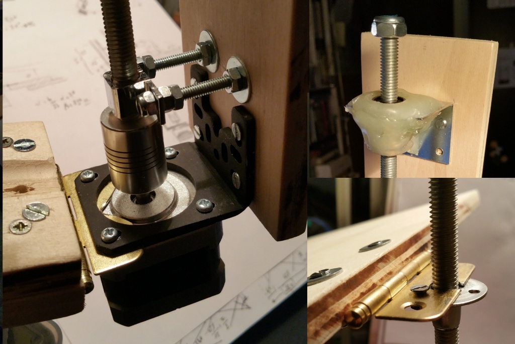

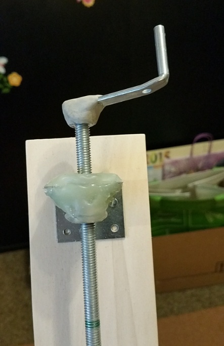

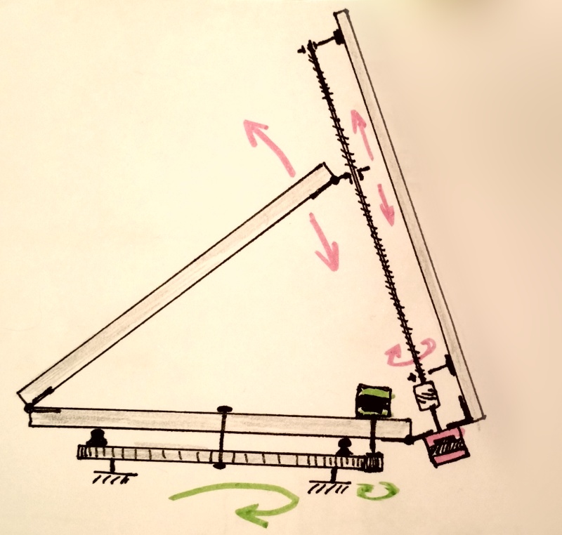

Le montage supérieur ressemblera à ça...

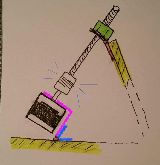

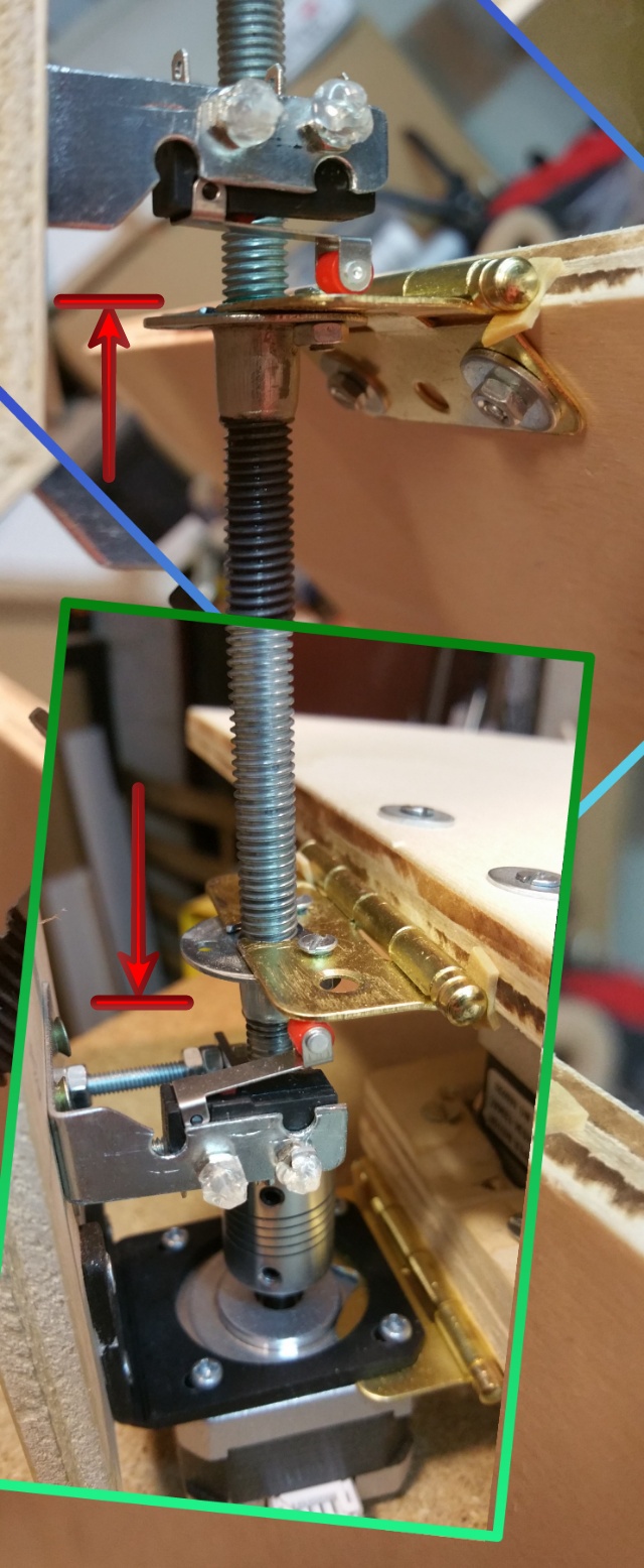

Le moteur est fixé à une petite charnière, pour suivre la longue vis.
Au dessus, un boulon a été noyé (par mon pistolet à colle, mon ami !) sur une charnière fixée à la tablette.
Mais c'est là que j'ai vu les limites de ma première réflexion : avec le poids du moteur et le coupleur, nous avons un léger angle qui se forme au niveau du coupleur. Et lorsque le moteur tourne, le mouvement irrégulier transmet des légers haut-bas à mon plateau oblique. Avec la précision des capteurs, ça va pas aller.
Ecrit le: Vendredi 16 Décembre 2016 à 21h21 Posted since your last visit
Messages: 91
Membre n°: 10212
Inscrit le: 24/11/2012

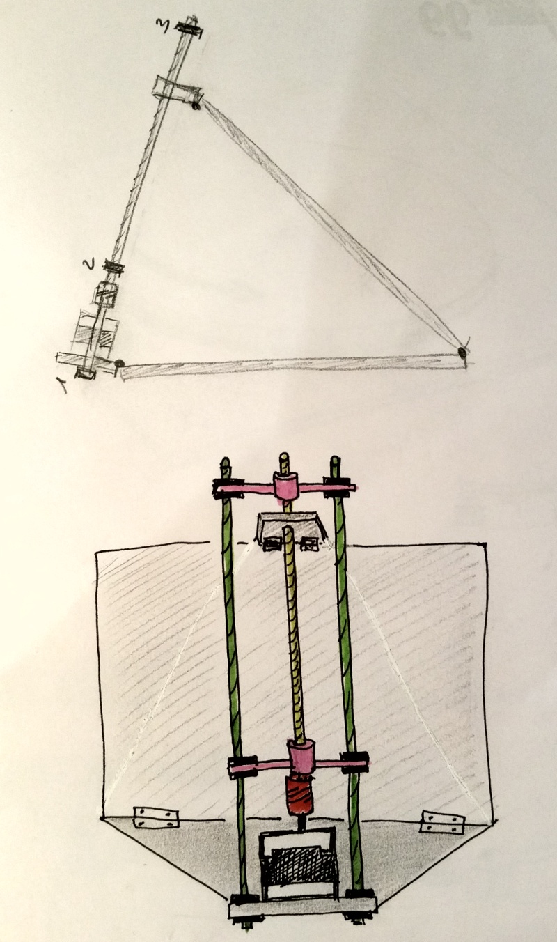

Une première solution, insuffisante serait de mettre un coupleur rigide. Mais on reporte une pression sur l'axe du moteur.
Une autre solution qui m'est venue à l'esprit serait de doubler la vis par 2 autre vis (mais fixes) pour rigidifier l'ensemble...
Qu'en pensez-vous ?
J'avoue être un bleu dans ces montages robotiques...
Y aurait-il un autre moyen simple pour le levage de ma plaque ?

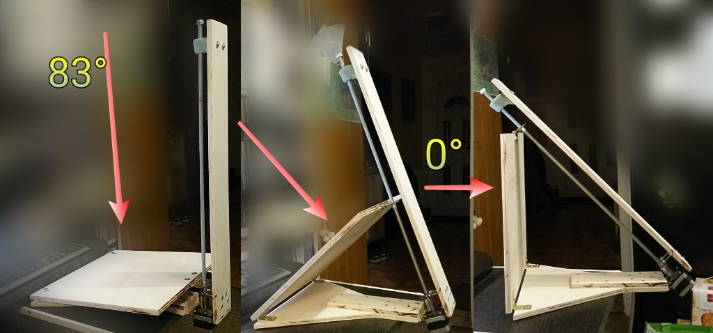

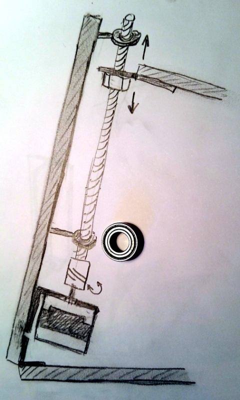

La nuit m'a soufflée un montage simplifié pour ma rigidité d'axe :
Mais je suis preneur de toute autre idée pour cette élévation par un système simple (moteur et vis ou autre ?).
Un ami se lance dans la solution d'un petit vérin... mais à mon avis la course sera trop courte.. ou le vérin trop encombrant.
Ecrit le: Samedi 17 Décembre 2016 à 20h22 Posted since your last visit
Messages: 53
Membre n°: 10415
Inscrit le: 05/10/2013
Il y a une idée pour rigidifier l'axe vertical, tu utilises une glissière a billes de tiroir ( de recup) que tu déplaces avec ta vis du moteur p a p.
La glissière aura toute la tenue mécanique.

Dufoindufoin, merci pour ton idée.
Peux-tu me faire un petit schéma pour expliquer ?

@Ray:
un tracker à 4 quadrants marche bien quand le Soleil est "accroché" pour la journée, mais comment va être géré le problème de retour à l'Est chaque matin, quand le Soleil passe derrière la Terre chaque soir?
Si seulement quelques jours de tracking sont visés, un recalage de l'azimut doit suffire car la déclinaison bouge peu et le quadrant va compenser.
Problème aussi de masquage par des nuages, mais là un jour ensoleillé se prévoit (météo)
Je pense qu'un arduino va être nécessaire avec un petit logiciel:
- recherche du soleil à la mise en service: balayage en azimut et déclinaison et accrochage du soleil
- mouvement diurne en azimut une fois calée la déclinaison
- retour à l'Est le matin (peut être automatique avec une minuterie logicielle)
- interpolation du mouvement si masquage du quadrant
Idem pour la lune.

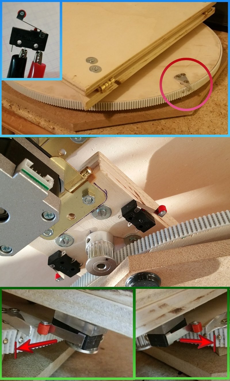

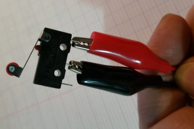

On passera aussi aux sécurités (avec des petits contacteurs prévus pour détecter le maximum des déplacements)... faut tout prévoir.
Puis on s'attaquera au mode "manuel" pour positionner plus rapidement l'ensemble au démarrage, ou pour réinitialiser à l'Est au matin.

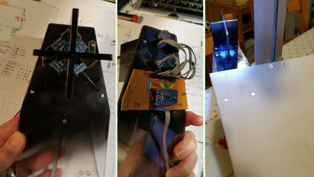

BlueDragon,
Tu ne divagues pas !
on passe par ces mêmes phases lorsqu'on planche sur le sujet  wink.png ... petit trou, boule ou cube...
et comment trouver une surface multi-capteurs ... pas chère ?
Puis on revient à la croix qui est quand même ultra-précise lorsqu'on creuse en trigo.

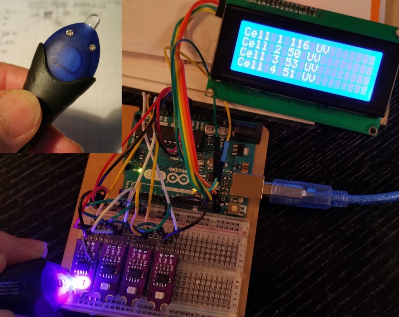

Avec des cellules LDR de 10x12mm, le passage ombre/ lumière est un peu flou.
Mais avec des cellules à UV (GUVA S12SD) de 3x3mm les valeurs ombre/lumière passent de 100 à 750 ce qui permet une estimation très précise avec 4 cellules seulement !
(-> avec 4 valeurs en-dessous de 200, on est certain d'un passage nuageux !)
Seule la hauteur de la croix permet d'affiner le règlage, son épaisseur n'ayant aucune importance.
Lors de suivi solaire manuel, on réajuste notre loupe environ toutes les 7 minutes.
Ici, la différence de 100 à 750 sera atteinte en 1'30 au soleil (avec une croix haute de seulement 10cm),
on peut donc affiner encore plus le déplacement.
On pourrait déporter ce collimateur, mais s'il se trouve sur la surface à exposer (dans un petit coin), pas de souci, la lecture sera vraiment réelle.
Dans ces moments-là, une imprimante 3D serait bienvenue pour les différentes pièces spécifiques... smile.png

J'aime bien le montage mécanique de celui-là où l'inclinaison est faite par un simple servo renvoyé sur l'axe par une poulie crantée sur l'axe de rotation du plateau.
La masse du plateau ne joue pas sur le servo car c'est équilibré (si l'objet à solariser est aussi centré sur l'axe.
 C'est une solution hybride où l'azimut est aussi contrôlé par un gros servo en prise directe, mais remplaçable par un pas-à-pas.
Servo sur axe inclinaison

Mes pièces attendues sont arrivées, et un peu de temps libre.

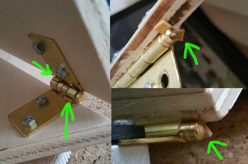

J'ai terminé le système pour l'élévation. Il y a un léger jeu dans les charnières, mais tout sera en appui, donc sans incidence.
La rigidité est bonne, donc résultat ok.
Pour la liaison moteur/vis, j'ai préféré un coupleur souple, qui minimisera les éventuelles tensions sur l'axe.
Les dimensions ont été choisies pour optimiser les angles possibles.
Vue générale après montage :
Le moteur d'élévation a été monté à un niveau en-dessous du plateau triangulaire. Ainsi, on peut descendre le plateau récepteur de quelques centimètres supplémentaires.
Au final, on peut prendre le soleil à son lever (0° sur l'horizon=plateau vertical à droite),
à son maximum au zénith 64°)
mais la lune ne sera pas oubliée (78° au zénith), puisqu'on peut descendre le plateau très bas (sin=4/32 -> 7° seulement ! donc un angle de 83°)
Pour la partie rotative, une courroie T2.5 a été collée sur le pourtour du disque (colle blanche, élastique autour, et 2 petite clous aux extrémités).
Il reste à finaliser la fixation de l'axe à bonne hauteur et trouver la position optimale pour une friction suffisante du moteur.
Ecrit le: Lundi 26 Décembre 2016 à 00h41 Posted since your last visit
Messages: 91
Membre n°: 10212
Dernière cogitation : positionnement avantageux du 2e moteur (vert), sans gêner la position la plus basse.
Entre le disque et le plateau horizontal, des supports à bille aideront à réduire les frottements.
Et pour positionner plus vite la hauteur lors des manipulations ... un mode manuel sans équivoque  grin.png

Résultat. Et ça fonctionne à la main.
(le prochain modèle sera plus strict sur les charnières, mais ça ne devrait pas gêner cette fois-ci)
Ecrit le: Lundi 02 Janvier 2017 à 18h01 Posted since your last visit
Messages: 91
Membre n°: 10212
Le petit jeu sur chaque charnière a été réglé simplement en insérant du caoutchouc large dans les charnières.
Ca a transformé l'ensemble avec une impression de rigidité, et de souplesse.

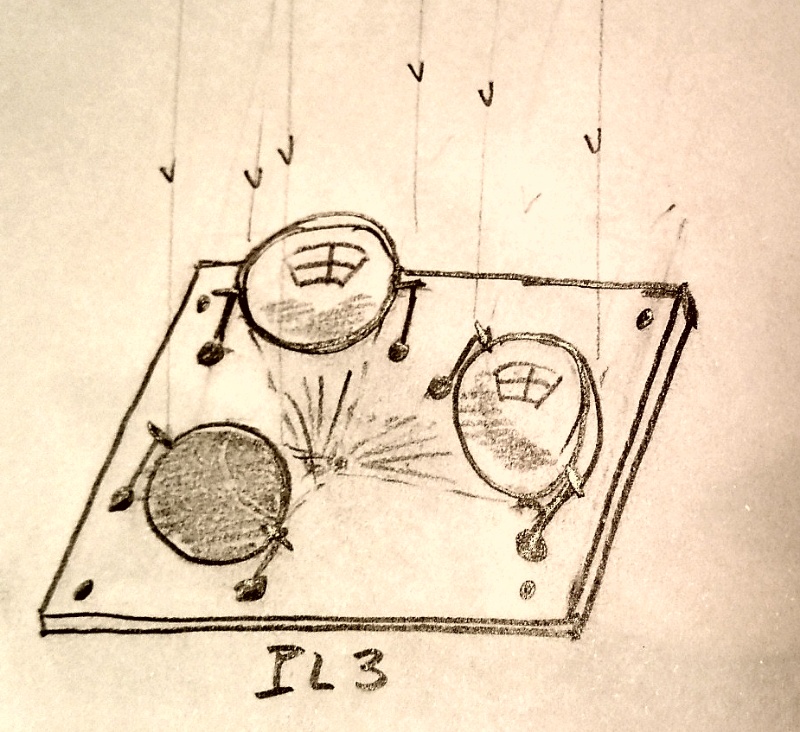

Conception de la partie "collimateur" :
Elle est chargée d'évaluer la direction des rayons de l'astre recherché, suivant 4 quartiers, grâce à des cellules UV.
Les 4 valeurs sont comparées, et l'Arduino en déduit la position solaire.
Les ordres seront alors donnés au moteurs pour réduire ces différences de valeurs.
Lorsque les 4 valeurs sont équivalentes, on est axé sur le soleil.
Nous sommes partis sur un bras en plexi de 5mm, qui sera fixé sous le plateau (fixé aux points verts) et dépassera de côté.
Dans cette configuration, le dessous du collimateur sera accessible. Donc les pins des cellules ont été ressoudées dessous, et la partie branchements sera aussi dessous le plexi, réduisant les ombres possibles sur les cellules.
Pour ce type de pièce, une imprimante 3D sera un luxe appréciable.
Pour l'instant, on travaille déjà une pièce définitive.

Pour le test des cellules UV sans soleil ... une petite lampe pour polymériser la résine !

Retour au tracker, pour mettre en place des sécurités liées au déplacement des moteurs.
J'utilise des petits switches de ce type :
Sur le plan vertical, en cas de dépassement des mesures (liées à un bug ou à une mauvaise manipulation manuelle), il faut arrêter le moteur afin de ne pas endommager le cadre.
Un switch disposé pour un plan de travail à 90°, et un switch disposé pour la plus basse position (câblage ultérieur):
Pour la partie déplacement horizontal, il faut empêcher de faire un tour complet : cela empêtrerait les fils, mais surtout j'ai un point qui ne passe pas dans la roue crantée, c'est la jointure des 2 bouts de la courroie collée. Ce point sera toujours globalement pointé vers le sud.
Au lieu de mettre en place les 2 switches de chaque côté de ce point, nous avons inversé les processus : l'arrêtoir (unique) est disposé sur ce point ... et les 2 switches sont près du moteur. ce qui a grandement simplifié le montage, et va réduire les câblages !
(la photo centrale est sens dessus-dessous pour mieux voir)

Fabrication d'un 2e collimateur de recherche, à base de cellules BH1750.
Le précédent mesurait les UV, mais ils sont trop faibles en ce moment, et il sera inutilisable pour la lune,
Celui-ci mesure la luminosité, en lux.
Même principe de disposition en croix. Tracé minutieux pour découpage des angles au Dremel,
duplication de l'ancien support en Plexiglas de 5mm, et positionnement des cellules entre 4 rebords (Plexi 2mm).
La fixation de la croix haute (noire) n'est pas encore défini.
Ce 2e collimateur étant monté sur un support identique, les 2 (ou plus ) seront facilement interchangeables.

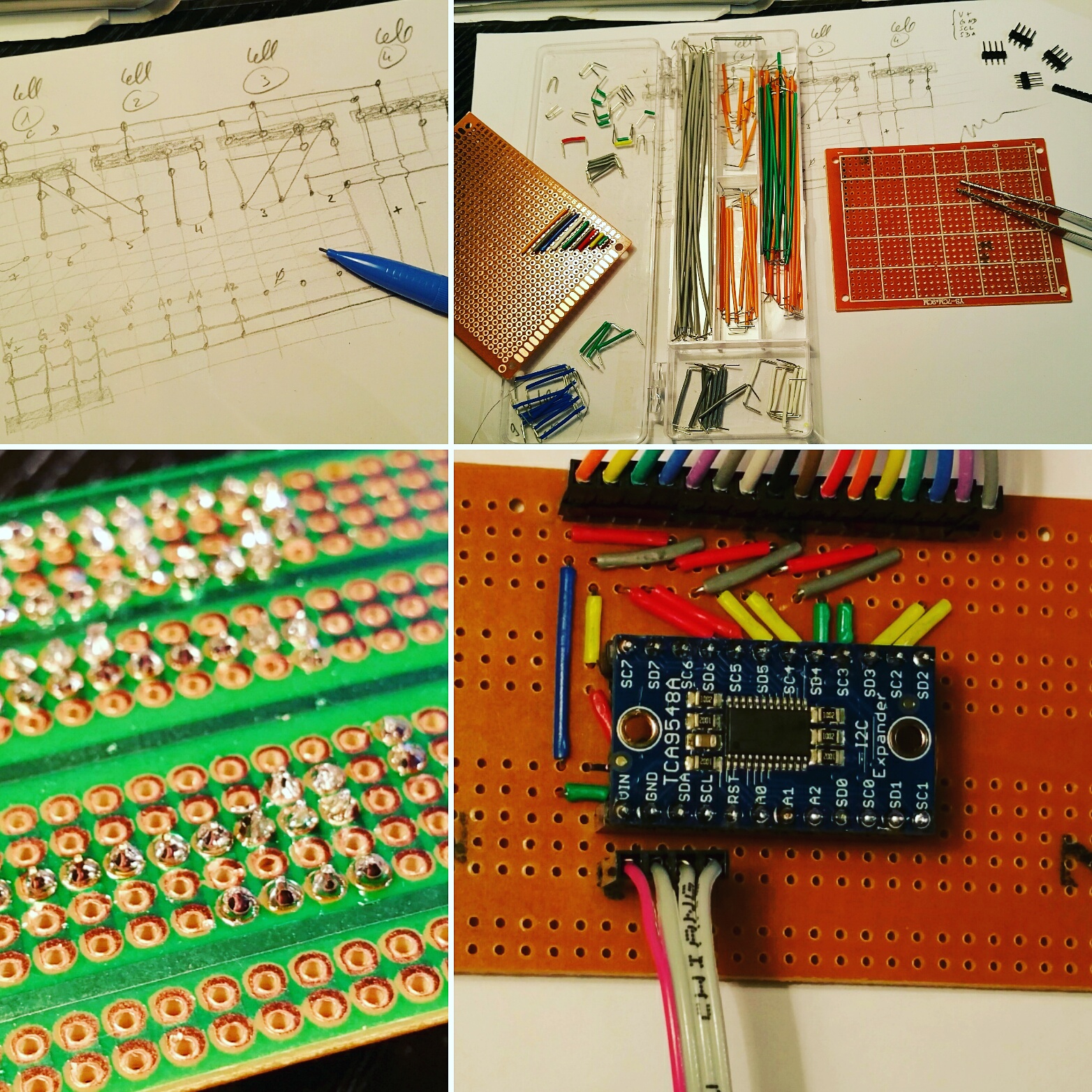

Les cellules BH1750 communiquent en I2C, mais sont limitées à 2 adresses.
Nous utilisons donc un multiplexer (TCA9548A, 8 voies maxi) recevant les infos des 4 cellules.
Il retransmettra les infos sur une seule voie, ce qui simplifiera aussi le câblage.  smile.png
N'ayant pas de compétences en circuit intégré, l'étude a mené à un montage assez simple (une première !)
(j'espère qu'il ne manque pas de résistance ou de condensateur sur ce type de circuit...)
Il sera fixé sous le collimateur, les 16 fils répartis vers les 4 cellules (dont les pins ont été re-soudées vers le bas),
et la nappe de 4 fils partira vers l'Arduino.

Finition d'un premier collimateur (sur le plan physique).
Du côté code Arduino, je n'arrive as encore à lire les 4 cellules, malgré un adressage simple sur l'expandeur (peut-être initialisation, ou manque de pullups supplémentaires ?), je ne lis que la première...
Je vais essayer de l'aide sur des forums.
