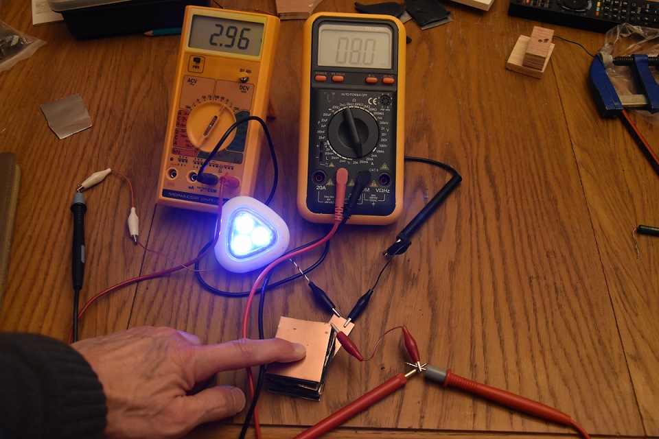

Et hop dans la foulée, amincissement de la pate qui passe à 1 mm environ.
Avec 3 cellules (4.5 V) et une résistance de 150 ohms, la tension descend à 2.3 V et consomme 14,2 mA.
Du coup j'ai branché mes leds dessus et il est facile maintenant de se diriger en s'éclairant.
Vont-elles tenir 2 mois ? Les tests commencent.
2,96 V et 8 mA pour les leds.
Pileouface
Image attachée
Image attachée
(264.66 Ko)

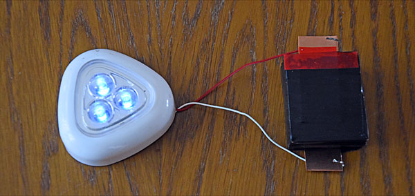

Pas trop d'activités autour des piles en ce moment.
Une petite photo d'une pile magnesium avec 3 éléments. Le tout est enrobé de chatterton noir.
Elle peut donner assez d'énergie pour allumer une lampe led pendant 24 heures.
Je vais faire un test en plaçant une résistance pour limiter le courant à 2 mA et voir si la pile pour le débiter en continu.
Pileouface
Image attachée
Image attachée
(69.34 Ko)
