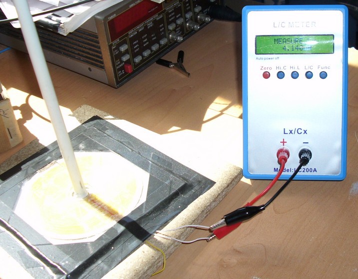

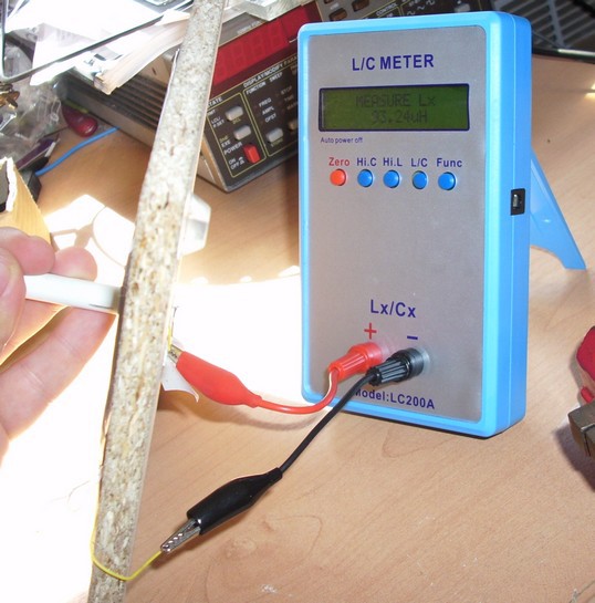

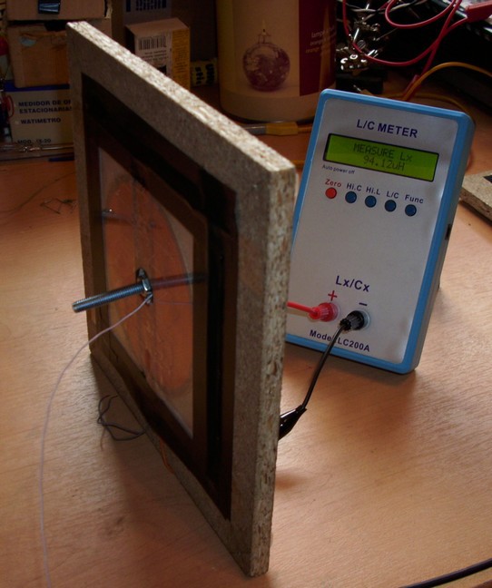

j'ai reçu mon capacimètre/inductancemètre digital commandé à Honk-Kong au prix imbattable de 34€ port inclus, pour affichage des inductances à 1 nano Henry près et des capacités à 0,1 pico Farad près, fourni avec fiches bananes/croco + pince de mesure pour composants CMS avec fiches bananes + adaptateur secteur format européen pour alimentation (ça marche aussi sur pile, j'ai mis des piles, c'est plus pratique).
J'avais un peu peur de m'être fait avoir à ce prix là (normalement ça coûte 6 à 10 fois plus en achat en France), mais ça marche bien. En plus ça n'a pris que 11 jours pour arriver (et sans frais de douane!)

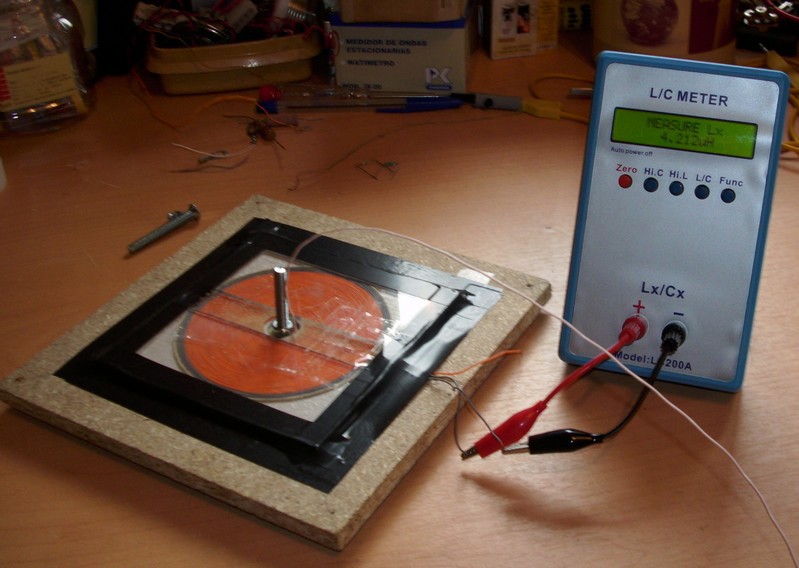

ça m'a permis de mesurer précisément les inductances du bobinage primaire et secondaire de chaque bobine.
Bilan des mesures:
Primaire bobinage jaune: 4,14 micro Henrys
Secondaire bobinage jaune: 93,28 micro Henrys
Primaire bobinage orange: 4,30 micro Henrys
Secondaire bobinage orange: 94,44 micro Henrys

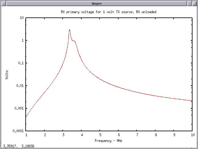

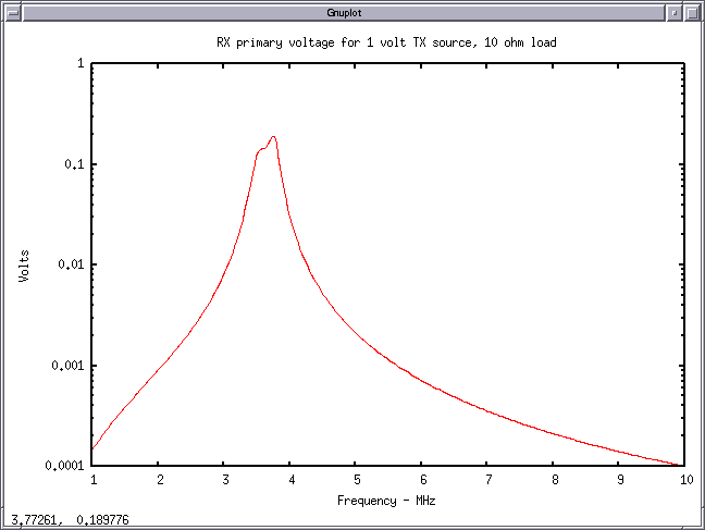

Le calcul du fichier Excel donne:
Bobinage jaune: 3,57MHz
Bobinage orange: 3,62MHz
Mes mesures réalisées en sortie ouverte (impédance de 1 méga ohms de l'oscillo) avaient donné:
Bobinage jaune: 3,7MHz
Bobinage orange: 3,77MHz
Donc le fichier commence à bien fonctionner pour donner les bonnes valeurs!

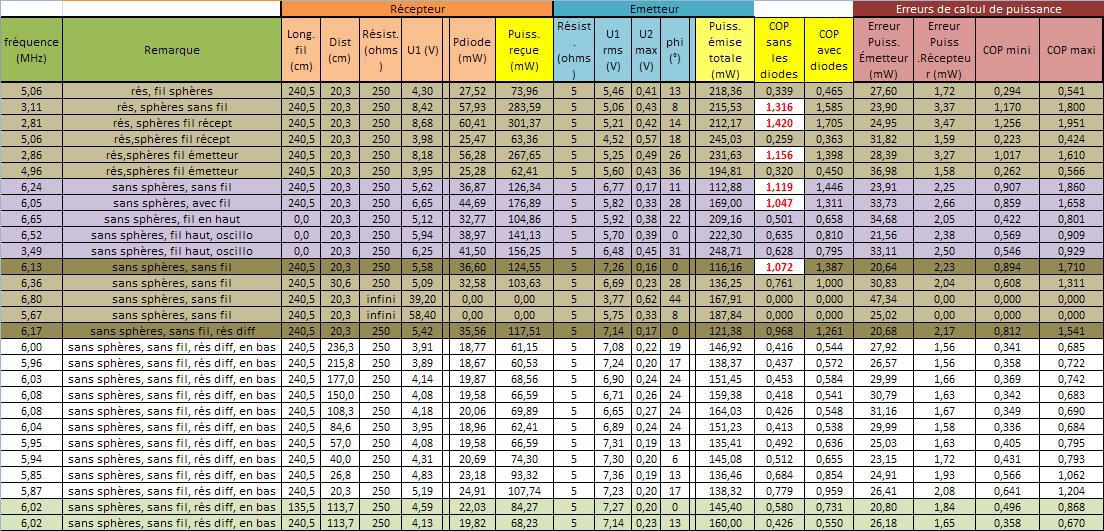

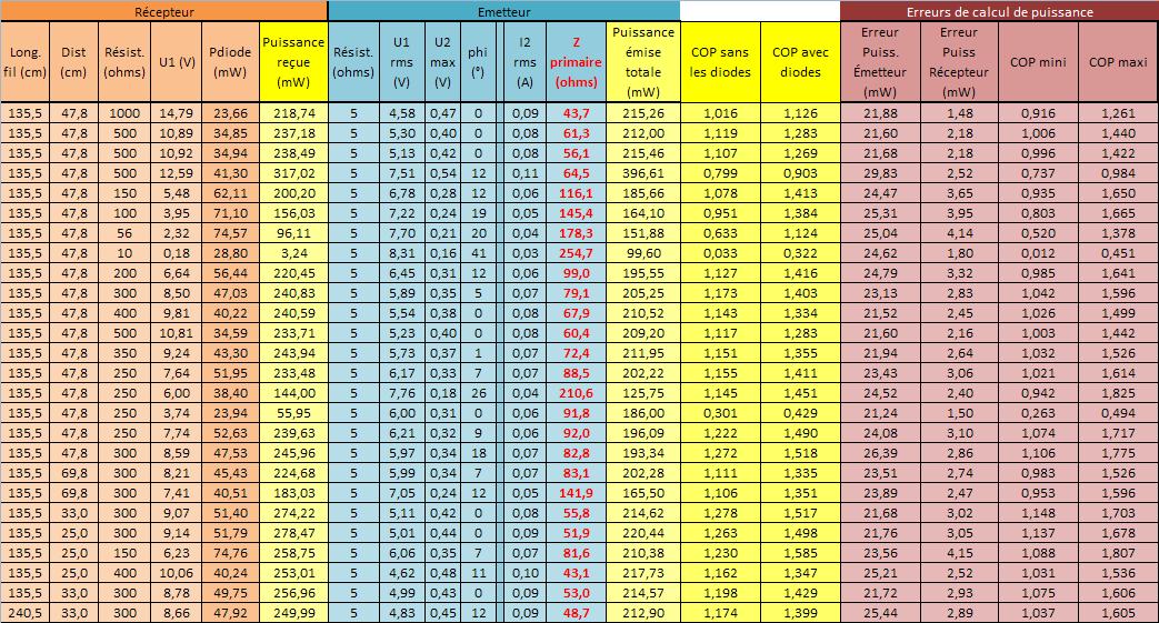

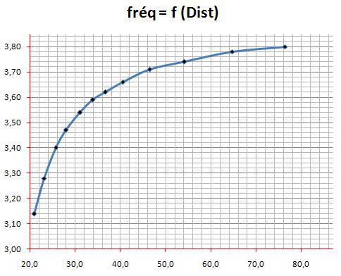

Et puis j'ai travaillé encore sur les mesures sur le montage, pas mal d'heures.

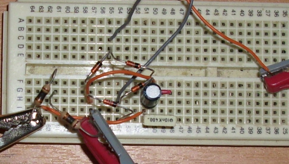

J'ai mis la sortie sur un pont à diodes BAW 76 (diodes rapides) avec une capa de 1 micro Farad et une de 10 nano Farads en parallèles pour lisser). La lecture se faisait avec le multimètre en tension continue (ce qui facilite le calcul de puissance délivré sur la résistance de charge).
Il faut ne pas oublier que le pont à diode consomme de la puissance pour fonctionner, c'est de l'énergie perdue tout simplement. A chaque instant deux diodes sur les 4 fonctionnent. J'ai utilisé les caractéristiques techniques de la diode sur son datasheet pour calculer la puissance gaspillée par le pont à diode à chaque fois.

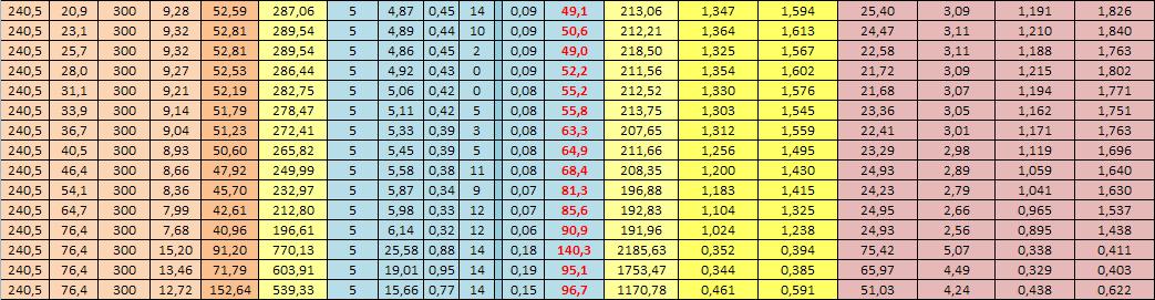

Mesures réalisées:
On voit que j'ai essayé différentes choses, comme faire varier la charge à distance fixée, faire varier la distance et chercher l'optimum de puissance, faire varier la longueur du fil de liaison et refaire les tests.
Si on ne prend en compte que la puissance récupérée sur les résistances, le système arrive à être surunitaire avec un COP=1,3 quand c'est bien optimisé, et si on prend en compte les pertes du pont à diode (c'est de l'énergie consommée à l'arrivée) on a même COP=1,5 au moins pour les bons réglages.
La sortie est réelle, j'ai touché les résistances de charge et elles étaient très chaudes, le pont à diode était tiède lui; donc l'énergie reçue mesurée l'est vraiment!
On notera l'utilisation de mon ampli de puissance alimenté respectivement avec 85mV; 45mV et 35mV en entrée. Tests rapides. Les résistances de charge de 1/4 de Watts sur le récepteur se sont mises à fumer. Il restera à faire des tests de puissance plus poussés ultérieurement.
Là aussi j'ai fait les calculs d'erreur. J'ai utilisé un module oscilloscope qui se branche sur l'ordinateur car mon oscillo qui mesure les phases est cassé (une des voie est HS) suite à des manipulations sur des tests d'ampli de puissance. La méthode de mesure des phases est un peu différente, j'ai calculé la marge d'erreur majorée à chaque mesure.
Les variations selon distance ont été calculées là aussi pour une autre longueur de fil (240,5cm comme l'indique le tableau précédent)

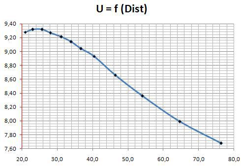

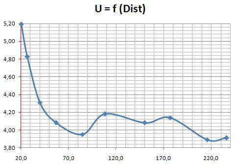

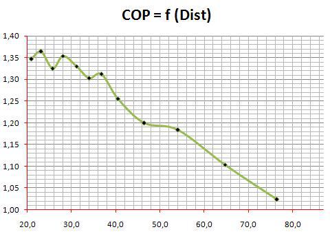

Voilà les résultats en courbe:
De toutes ces mesures, j'ai retiré deux principes que j'énonce et qui serviront pour poursuivre les études:
Citation (Principes synthétisés)
1) Pour une longueur de fil de masse donnée, il y a une charge optimale de récupération du maximum de surunité. Quelle que soit la distance entre transmetteurs, cette charge est fixe pour une longueur de fil de masse donnée.
2) Pour une longueur de fil de masse donnée, et une charge donnée (par exemple la charge optimale) il y a une distance optimale où on peut récupérer le maximum de surunité qui correspond au maximum de puissance de sortie (le rapport sortie/entrée est maximum et la sortie est maximale).
La fréquence de résonance est à chercher pour chaque distance, elle varie selon la distance. On la trouve en cherchant à maximiser la tension de sortie, une fois la distance fixée.

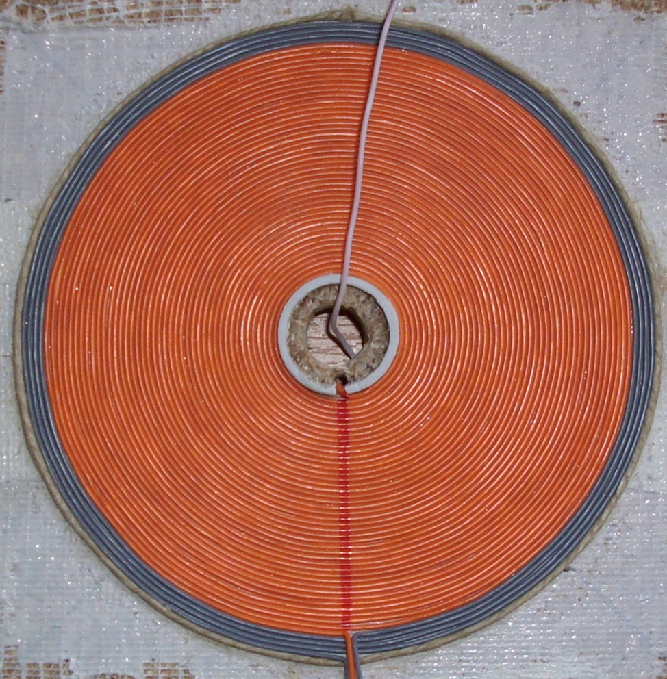

Ps: dimensions de mes transmetteurs prises au pied à coulisse avant de tout enchasser dans du plexiglass (j'ai été prévoyant!)
Jaune:
Diamètre extérieur du secondaire= 96,55mm
Diamètre intérieur du secondaire(anneau plastique)= 19,69mm
Diamètre extérieur avec le primaire autour:= 104,27mm
Orange:
Diamètre extérieur du secondaire= 98,80mm
Diamètre intérieur du secondaire(anneau plastique)= 19,70mm
Diamètre extérieur avec le primaire autour:= 106,01mm

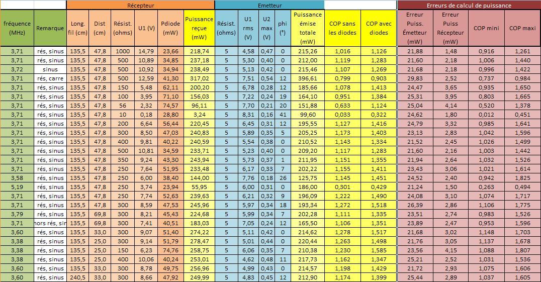

Ecrit le: Jeudi 22 Septembre 2011 à 11h14 Posted since your last visit
Pour illustrer ce que je viens de dire, j'ai affiché la colonne que j'avais masquée des impédances et mise en rouge et en gras pour bien la voir.
Cette impédance est calculée par le pont diviseur de tension que fait la bobine primaire de l'émetteur avec la résistance en série pour mesurer le courant injecté dedans.
On voit logiquement que c'est lorsque l'impédance est de l'ordre de 50 ohms que la phase phi est nulle sur l'émetteur. En effet mon générateur est lui calibré pour une sortie en 50 ohms, donc c'est seulement lorsque la sortie est de 50 ohms que phi=0 (on est en phase entre courant et tension).
Mais on voit aussi que le COP est maximal pour phi=10° à 23,1cm de distance, ou encore phi=14° à 20,9cm de distance avec une impédance de 50 ohms du bobinage qui est inductive. Et là la charge de sortie est de 300 ohms sur le récepteur.
Alors tu vas me dire: si tu avais mis 50 ohms au récepteur tu aurais eu plus.
Alors regarde les premières lignes du tableau: à fréquence fixée de 3,71MHz, je fais varier les charges et à 56 ohms de charge le COP est tout à fait minable. Ce n'est qu'à 300 ohms que j'obtiens un bon résultat (14 premières lignes où tout est fixé sauf la charge).
Le fait de relier les deux bobinages par un fil de masse change aussi la donne. Plus rien ne marche si je coupe le fil de liaison. Ce n'est pas un simple système émetteur/récepteur radio classique.

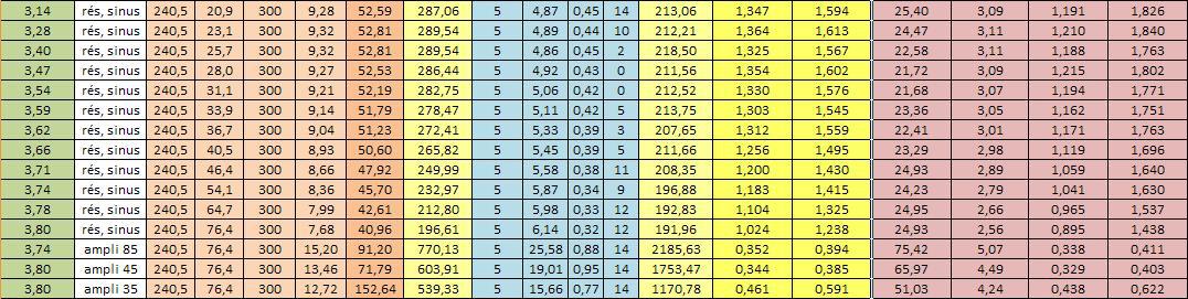

J'ai mené des expériences de puissance.
La longueur de fil était de 240,5cm et la résistance de charge de 300 ohms (2 résistances de 150 ohms 0,25watts en série comme les fois précédentes).
J'ai dû mouiller fréquemment les résistances de charge avec un peu de salive (qui se mettait à bouillir sur la résistance) tant elles étaient chaudes sur certains tests. Il faut dire qu'il y a eu jusqu'à 2 watts de dissipés sur ces résistances. Elles ont tellement noirci que les codes couleurs sont effacés, la surface de la résistance étant noire uniformément en fin de travail.
Voilà les résultats:
J'ai donc fait un test de montée en puissance en partant de 20mV injecté à l'entrée de l'ampli. A 10mV le signal est complètement distordu et je ne récupère même pas la même fréquence en sortie qu'en entrée (la fréquence moitié seulement). A 20mV le signal commence à être bien et à la même fréquence.
J'ai testé avec plusieurs distances entre émetteur (jaune) et récepteur (orange). On voit clairement que la surunité n'est apparente et exploitable qu'à la distance de 23,1cm que j'ai fixée parmi 3 choix de distance. C'est la distance qui donnait le COP maximal à plus petite puissance.
A 23,1cm j'obtiens sur mes résistances 2,7 watts (c'est là qu'elles ont cramé le plus évidemment) pour 2,1 watts injectés sur l'entrée. Donc récupération de 0,6 watts. C'est bien, mais insuffisant pour boucler puisque l'ampli consomme déjà 6,96Watts pour faire tourner le ventilateur de refroidissement, auquel on ajoute 9,6 watts de consommation pour faire tourner et chauffer le montage de l'amplificateur (une fraction seulement de ces 9,6 watts est envoyée sur l'entrée; soit 2,1 watts mesurés, le reste part en chaleur dissipée par le radiateur et dispersée par le ventilateur).
On voit qu'obtenir un bouclage demande d'avoir un ampli qui consomme très peu et qui est capable d'envoyer sur sa sortie la quasi totalité de ce qu'il consomme avec des pertes minimes. Ici, si j'enlève les 6,96Watts consommés par le ventilateur dont on pourrait se passer en le débranchant; il envoie 2,1 watts sur 9,6 watts consommés, soit un rendement de 21,88% environ ce qui est très mauvais.
Donc avant de réaliser un montage ampli, si vous voulez faire un bouclage, pensez un ampli efficace en rendement (genre 90% au moins, à calculer en fonction du COP accessible) sinon bouclage impossible et vous aurez comme moi: de l'intéressant, mais pas de bouclage.
Appel aux électroniciens pour ce faire.
Tant que quelqu'un ne fera pas un ampli à basse conso du même genre, les efforts de bouclage seront vains. J'avais déjà passé l'appel, mais bien que des compétences en électronique soient présentes dans le sparages, aucun montage concret n'en est sorti. Là même appel. ça serait bien de passer du "on pourrait faire çi ou ça" à faire un montage qui marche vraiment dans la réalité et qui fait basse conso, sinon peine perdue de vouloir en tirer quelque chose autre que la jouissance scientifique d'avoir prouvé la surunité (ça c'est fait déjà!).
Je n'ai personnellement PAS les compétences électroniques nécessaires.

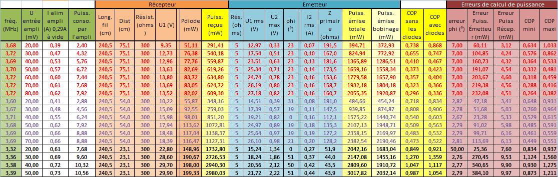

Ecrit le: Jeudi 22 Septembre 2011 à 16h39 Posted since your last visit
Spécialement pour Obelix, j'ai fait une série supplémentaire qui s'ajoute au tableau précédent, avec une charge de 50 ohms (4 résistances de 12 ohms 10 watts en série).
Les résistances sont assez chaudes, bizarre quand même quand on voit que le tout ne dissipe pas plus de 3 Watts répartis sur les 4.
Les résultats:
Donc on voit qu'avec la charge de 50 ohms, et à la distance de 23,1cm qui est la distance optimale pour le fil de 240,5cm de liaison des masses pour obtenir le COP maximal, je ne suis jamais surunitaire.
J'ai systématiquement pris la fréquence de résonance de puissance de sortie.
La dernière mesure est hors résonance, juste pour comparaison avec la ligne identique du tableau précédent avec la résistance de 300 ohms.
Comme je l'avais déjà indiqué, il me faut une charge optimale de 300 ohms sur le récepteur, et pas de 50 ohms. C'est re-prouvé.
Après te dire pourquoi, j'en suis totalement incapable, c'est une données expérimentale.

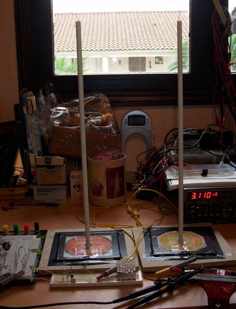

Ecrit le: Jeudi 22 Septembre 2011 à 16h49 Posted since your last visit

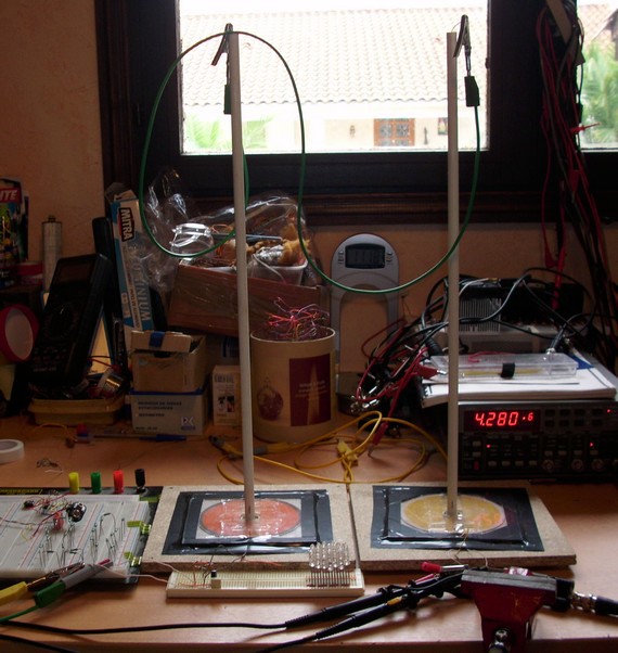

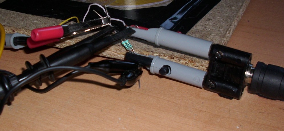

Voici les photos du montage de mesure.
Côté récepteur avec les deux résistances de 150 ohms bien grillées:
Côté émetteur:

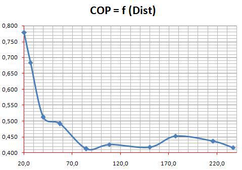

J'ai poursuivi les expérimentations avec le transmetteur Tesla longitudinal.
J'ai d'abord fait une série de tests avec les sphères en place, à une distance fixe donnée, en faisant diverses configurations:
  • avec un fil de 117cm reliant les deux sphères et le fil de masse de 240,5cm
  • sans fil reliant les deux sphères et le fil de masse de 240,5cm
  • fil de 117cm attaché à la sphère de l'émetteur et laissé pendu dans le vide et fil de masse de 240,5cm sur deux fréquences: la principale et la secondaire
  • fil de 117cm attaché à la sphère du récepteur et laissé pendu dans le vide et fil de masse de 240,5cm sur deux fréquences: la principale et la secondaire
C'est la série des lignes de mesure en grisé
Ensuite j'ai détaché les sphères:
Comme les fils étaient mordus par les pas de vis et même ont fini par se sectionner à cause des vis qui rentraient à force dans la tige en fibre de verre, j'ai dû couper quelques centimètres et laisser à ras du haut du tube de fibre de verre.
Là aussi diverses configs de mesure. On notera que j'ai aussi testé en enlevant le fil de masse (longueur de fil de masse notée de 0 dans le tableau signifiant pas de fil de masse) et en reliant les transmetteurs uniquement par le "haut" par le fil d'accroche de 117cm:
C'est les lignes vertes du tableau.
Quelques tests divers en grisé ensuite, dont sans charge (charge infinie)
Puis mesure du COP selon la distance d'éloignement sans sphères pour comparer avec les courbes précédemment obtenues avec sphère. Là j'ai descendu les transmetteurs et récepteurs sur le sol pour les éloigner l'un de l'autre (récepteur éloigne). la charge de 250 ohms qui étaient constitué de 25 résistances de 10 ohms en série a été remplacée par deux résistances: une de 100 ohms et une de 150 ohms.
C'est la série des mesures avec lignes blanches.
Voici le tableau des mesures:

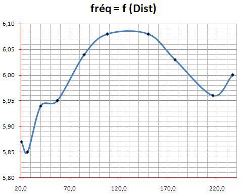

Ces mesures ont conduit à ces courbes de mesure selon la distance (lignes blanches):
On voit que ça n'a rien à voir avec ce qui se passait avec les sphères aussi bien pour la courbe de fréquence selon distance (qui ne parait pas être en racine carrée comme l'autre) que pour le COP selon distance.
Dans tous las cas, on remarque qu'il n'a pas été possible d'obtenir COP>1 sans les sphères terminales ou alors à peine plus que 1 (1,1).
Par contre dans les tests avec sphère j'ai pu atteindre COP=1,4
Avec le sphères c'est donc incomparablement mieux en terme de rendement surunitaire; et les courbes d'évolution des paramètres selon la distance d'éloignement n'ont rien à voir.
J'ai aussi profité que mes tubes étaient plus facilement démontables du socle sans les sphères pour enlever un tube et tester l'inductance de la bobine primaire et secondaire de transmetteur orange, avec la vis et boulon en acier de pour voir comment l'augmentation de l'inductance est flagrante.
Tests:
Secondaire:
Primaire:
On observe, à ma très grande surpris, qu'il n'y a aucune augmentation de l'inductance. Même une très légère diminution au contraire (94,12 micro H au lieu de 94,44 micro H avec air pour la bobine secondaire et 4,212 micro H au lieu de 4,300 micro H avec air pour la bobine primaire). La fréquence de test du L/C mètre est de 500KHz environ pour cette mesure.
C'est complètement incompréhensible: l'acier semble n'avoir aucune propriété de perméabilité magnétique à cette fréquence là et donc se comporter de façon neutre; et en fait même pas neutre, mais comme un diamagnétique léger même, avec un coefficient relatif légèrement inférieur à l'air.
Donc là c'est incompréhensible. Du coup je ne vois pas comment ils peuvent avoir la fréquence annoncée dans Nexus avec leur coeur d'acier qui ne change rien.
Par contre, on remarque qu'un fil branché sur la sphère diminue largement la fréquence de résonance de surunité (lignes 3 et 5 du tableau: 2,81MHz pour l'un et 2,86MHz pour l'autre) alors que sans ce fil attaché la fréquence de résonance surunitaire est de 3,11MHz (ligne 2 du tableau).
Donc attacher un conducteur sur le fil central de la bobine fait diminuer la fréquence de résonance.
Preuve supplémentaire: en enlevant les sphères on passe à une fréquence de résonance surunitaire de 6,24MHz (ligne 7 du tableau). Mais on perd en surunité.
Quand j'avais les tiges filetées le souci était que je n'étais jamais surunitaire, même très très mauvais rendement. La fréquence était de l'ordre de 3,6MHz à ce moment là.
Citation (Conclusion)
La conclusion qui se dégage: attacher les sphères permet un COP bien meilleur que sans en mettre.
Si on attache un conducteur à la sphère (fil de cuivre 117cm de long et 1mm de diamètre ou tige filetée de 100cm de long et 6mm de diamètre en acier inox) cela fait descendre la fréquence de résonance, mais fait aussi diminuer le COP. Avec un fil de petit diamètre en cuivre le COP diminue de 0,3 et avec une tige filetée massive de diamètre 6mm le COP diminue de 1 au moins.
Il faut donc faire l'expérience AVEC les sphères et attacher le moins de conducteur parasite possible à la sphère. Déjà mes vis d'attache en acier doivent jouer les rôles de légers perturbateurs attachés à la sphère.

Or en allant voir mes résultats expérimentaux précédents j'ai:
Avec un fil de liaison des masses de 240,5cm:
Sans charge résistive sur le récepteur (résistance infinie)
Fresonance=3,7MHz avec les balles
Fresonance=5,67MHz sans les balles
Avec charge résistive:
Fresonance=3,14MHz avec les balles
Fresonance=5,87MHz sans les balles
Mais avec un fil de liaison des masses de 135,5cm je n'ai pas tout mesuré, toutefois on voit que les fréquences changent.
En fait le système change complètement du fait que les deux secondaires soient reliés, et en plus ça dépend de la longueur du fil de liaison.
Ainsi il parait totalement impossible de prévoir la fréquence de résonance avec les seules données de résonance propre de la bobine. Il faut repenser le système.

Tu as raison d'être têtu, et ne t'inquiète pas, je compte bien "jouer" avec le montage.
Les conseils avisés comme celui de changer la capacité parasite interne du secondaire avec un peu de papier d'alu comme conducteur dessus je prends, pour affiner les accords, je vais le faire, no souci icon_wink.gif
Mais je vais faire aussi d'autres réglages de paramètres. Déjà là je suis en train d'essayer de mesurer précisément la longueur de fil que j'ai dans ma spirale.
Je viens de passer 20min à mesurer le diamètre de chaque 1/2 tour de fil et d'additionner tout à la main pour la bobine jaune.
D'ailleurs j'avais dit 43 tours à ma bobine, mais c'est faux, c'est 42 tours en fait. J'ai 43 marquages de fil, mais commençant par 1/2 tour et finissant par 1/2 tour au même endroit ça fait 41 tours complets + 2 fois 1/2 tour soit 42 tours.
Mais je suis allé recompter les tours du orange dont le diamètre est un peu plus grand (je me suis dit que j'avais du espacer sensiblement plus, bien qu'ayant essayé de tout coller comme pour le jaune) et bien je compte cette fois-ci ... 43 tours.
Donc voilà pourquoi il y a une dissymétrie entre jaune et orange: le jaune a 42 tours vrais et le orange 43 tours vrais.
Bref, je viens de calculer une longueur de L=772cm=7,72m de fil avec toutes mes sommes.
Je suis allé revoir dans mes messages précédents (car il se trouve que j'ai une mémoire affreusement nulle, totalement passoire et que j'oublie tout; mes messages ici servent à la fois publiquement à ceux qu'y s'intéressent aux tests et à reproduire et aussi de carnet de notes pour moi pou m'y référer).
J'ai vu que j'avais indiqué que j'ai coupé 8 mètres de fil. Ensuite je sais qu'un morceau avait cassé à la visseuse, de l'ordre de moins de 10cm et il est resté des bouts de 10cm d'un côté et 5cm de l'autre côté (juste en ordre de grandeur) que j'ai coupé pour ajuster un peu, donc effectivement 7,72m enroulés + 0,25m estimé restant = 8m coupés (ça j'avais mesuré au mètre les 8 mètres).
Déjà les formules de calcul de longueur qu'on trouve sur les sites pour les calculs d'inductance de bobine spirale et ma formule perso qui donne exactement le même résultat qu'eux trouve 7,697m de fil et sur le site avec le javascript il me donne 7,7m. ça semble cohérent.
(Dans mon message d'hier j'avais repris la longueur de fil de la bobine calculée pour Nexus par erreur, j'ai modifié ça là)
Il va me falloir débobiner un tour au orange (et donc refaire le primaire aussi) et refaire les expériences.

Note: longueur du secondaire jaune
772cm bobinés
9,2cm extrémité libre pour liaison masse
2,7cm liaison sous le socle pour soudure au fil de remontée
51,6cm de fil de remontée jusqu'à sa pointe
TOTAL fil = 835,5cm

A ta place je ne toucherais pas a orange. Bon il a un tour de plus et on le sait.
Il manque un tour a jaune que tu peux ajouter par dessus sur la rainure entre primaire et secondaire sans tout refaire. Tu seras toujours a temps de tout refaire si .....
Ce qu'il manque c'est de la longueur de fil a jaune, en ajoutant cela te permettra de jouer sur cette longueur pour visualiser les differences sans avoir de remords a couper ou ajouter ....
Obelix
Ecrit le: Dimanche 25 Septembre 2011 à 11h32 Posted since your last visit
Trop tard, je viens de défaire le tour de trop au orange et refaire le primaire autour.
Reste à rescotcher tout ça et je finis de remonter le système.
Ecrit le: Dimanche 25 Septembre 2011 à 11h42 Posted since your last visit
Voilà le bobinage refait:
Ecrit le: Dimanche 25 Septembre 2011 à 12h09 Posted since your last visit

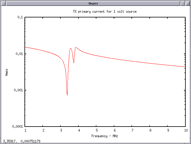

J'ai eu des réponses par email.
Tout d'abord le gars du site dont j'ai parlé.
Je lui avais donné les caractéristiques du montage (avec 43 tours) et le diamètre des fils, dimension des sphères, hauteur depuis la base du bobinage.
Je lui ai expliqué que c'était un système de transmission avec un fil liant émetteur ét récepteur.
Il a fait tourner son logiciel de simulation et a obtenu les résultats suivants:
Pour un seul transmetteur non connecté:
Fres = 3.53Mhz avec la sphère
Fres = 11.15Mhz sans la sphère
Il m'a précisé que je ne pouvais mesurer la fréquence sans la sphère en connectant la sonde oscillo pour mesure car en effet elle a une capacité (15pF je crois pour mes sondes) et cette capacité s'ajoute au même titre que celle des sphères qui est d'ailleurs du même ordre de grandeur.
Il a fait tourner le montage sur son simulateur avec connexion des masses par un fil de liaison et espacement des sphères de 1 mètre et une résistance de charge sur le récepteur.
Il a eu les résultats suivants (dont il m'a envoyé les captures d'écran):
Courant sur le primaire:
Tension sur le secondaire:
Il commente qu'il trouve une fréquence de résonance de 3,77MHz qui est le milieu d'un double-pic dénotant des résonateurs faiblement couplés.
Il a refait tourner sa simulation sans la résistance de charge et a obtenu:
Il obtient une résonance de 3,36MHz
Le moins qu'on puisse dire c'est que ses simulations correspondent assez bien aux montages, aux perturbations près dues à mes sondes d'oscillo qu'il faudrait ajouter au modèle de simulation pour obtenir les résultats finaux
(J'avais déjà noté qu'en enlevant les sondes sur l'émetteur ou le récepteur ou les deux, ça changeait les fréquences d'accord; le système de mesure faisant partie de l'accord du tout. )

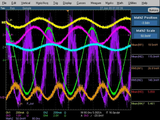

Un des acheteurs de son kit indique un COp mesuré de plus de 5 aevc la bobine appelée "C" à une fréquence de résonance de 3,6MHz
Hi Prof Meyl, I pump in 27mW now and getting 148mW. > 5x over unity! Using Coil C at 3.6MHz.
M1 is mean of V_in x I_in, M2 is mean of V_out x I_out, M3 is rms of V_in x I_in, M4 is rms of V-out x I_out, Orange curve is V_in x I_in (50mW/div), Purple curve is V_out x I_out (50mW/div)
Regards, D. L.
