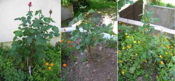

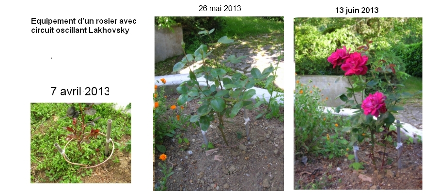

quelques nouvelles de mes 3 rosiers équipés de circuits oscillants depuis 1.5 mois, pas d'engrais particulier seulement un désherbage manuel.
On voit qu'ils prospèrent.
Celui de gauche est très vert sombre et va fleurir.
Celui du milieu était le plus rabougri (à l'ombre d'un cyprès c'est rude).
J'ai coupé celui de droite sur la photo: il a un bouton 15 cm au-dessus: il monte !!
Les autres rosiers non traités sont aussi ok: il a beaucoup plu ...
A suivre cet été pour comparer aux années précédentes.
Ecrit le: Samedi 15 Juin 2013 à 20h25 Posted since your last visit
des nouvelles de mon rosier "malingre" à l'ombre du cyprès.
Il va bien, très bien même: des fleurs et encore de nouvelles pousses qui sortent du sol et tiges fraîches en haut.
Désolé, les photos ne sont pas à la même échelle pour pouvoir cadrer: mais les supports et le circuit n'ont pas bougé et servent de repère de taille.
Où va-t-il s'arrêter ??

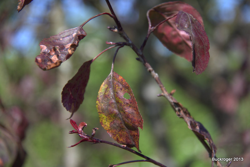

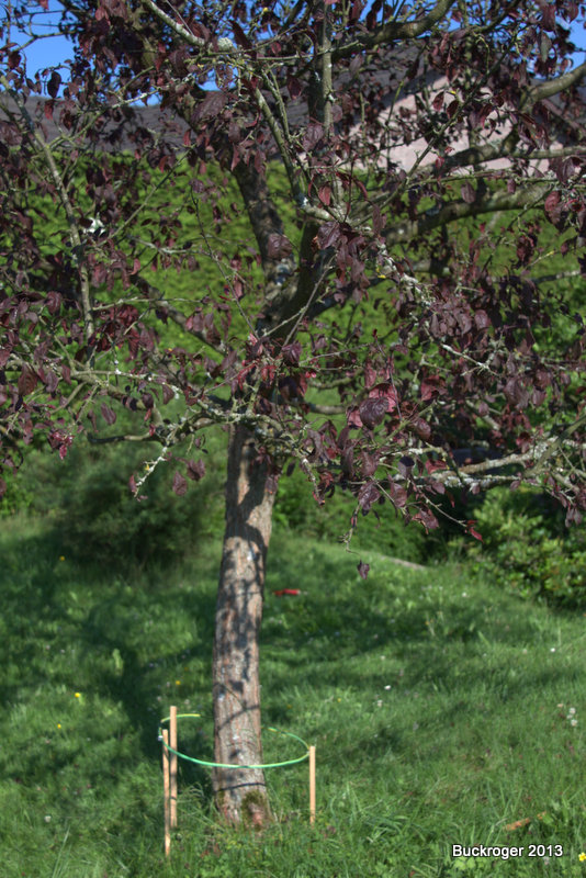

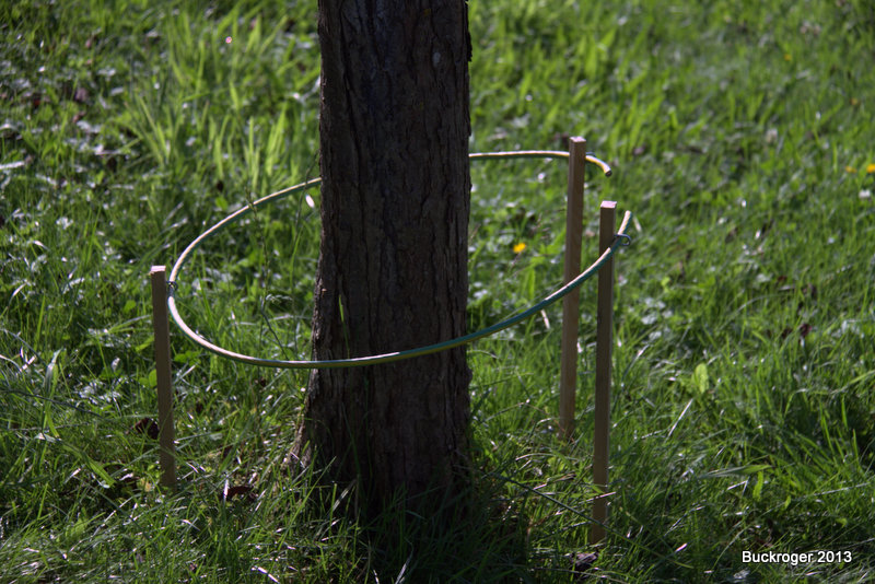

Une petite contribution de ma part à ce sujet très interessant des anneaux de Lakhovsky.
Mon arbre est malade et plutôt que de pulvériser je ne sais quoi, je me suis dit essayons un anneau, ca pourrait l'aider aussi à prospérer un peu mieux.
C'est un anneau en cuivre de 16mm2 (fil de terre) maintenu par 3 petits piquets en bois, ouverure au nord et inclinaison de 10 degrés environ. Le diamètre approche les 40cm.
Si je vois du nouveau, en mieux ou moins bien, je poste ici.
Ecrit le: Jeudi 11 Juillet 2013 à 18h53 Posted since your last visit
@Buckroger,
d'après Lakhovsky, l'ouverture du circuit doit être au Nord , mais elle doit être COTE BAS et non pas coté haut comme montré sur la photo (ce peut avoir un effet négatif disait-il )
De plus je n'utilise pas de bois pour les supports car avec l'humidité cela va bloquer l'oscillateur: j'utilise du tube de conduit électrique en PVC, coupé en biseau pour bien pénétrer, avec un trou oblique pour passer le fil et avoir la bonne inclinaison.
En pratique avec un trou un poil plus petit que le fil cuivre, 2 bouts de tube suffisent.

Ecrit le: Jeudi 11 Juillet 2013 à 23h01 Posted since your last visit
Bonjour Croco31
Merci pour ce retour d'infos interessantes
Mais je me suis posé des questions par rapport aux dimensions et orientations de l'anneau. J'ai vu du 10°, j'ai vu du 20-25°... mais toujours avec l'anneau relevé côté Nord. Dans un livre, "Electroculture et energies libres" de Loyet/Wehrlen, ils donnent des dimensions également qui correspondraient à une certaine fréquence de résonnance propice à l'arbuste, puisque l'écart à l"extrémité de la boucle donne l'effet capacitif et la boucle de fil elle-même donne l'effet inductif:
- 17mm d'écart pour 33,5cm de diamètre
- 34mm pour 62cm
- 21mm pour 47cm
Ici j'ai mis environ 15 degrés, 21mm pour 47cm environ.
Le cuivre est bon, le laiton également. Ensuite, plus le diamètre est gros, meilleur sera le résultat toujours selon les auteurs.
Voilà - Je vous tiens informé de la suite.

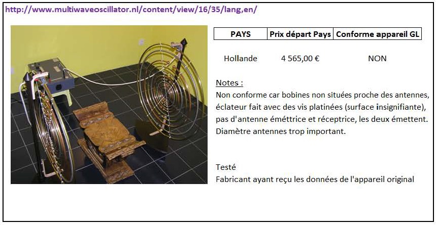

En guise d'introduction, les principaux oscillateurs actuellement en vente sur le
marché :
http://www.multiwaveoscillator.nl/content/.../16/35/lang,en/
http://www.multi-waveoscillators.com/prod01.htm
http://www.yourhealthbydesign.com/mwo-pro-...ave-oscillator/
http://altered-states.net/index2.php?/lmwo/lmwo.htm
http://www.rt17.hr/multiple-wave-oscillator-mwo/
Le comparatif est vite effectué, un seul appareil (à la vente) au monde est conforme à l'original de
Georges Lakhovsky jusqu’à l’apparition du dernier ci-dessus.
Je ne commente pas les prix, mais je vous laisse apprécier.
Pourquoi tous ces fabricants qui ont les données de l'appareil original continuent à fabriquer de
pâles copies?
Appât du gain, difficulté de réalisation, entêtement dans la médiocrité, non acceptation de la vérité?
En résumé : un désastre!

L'appareil Hollandais et les autres copiés sur ce modèle, est basé sur la construction de L. de
MESNARD : le TESLAKOV dont on voit la photo du générateur ci-dessous.
Commentaires principaux : abandon du principe important de l'OLOM de Lakhovsky qui avait une
antenne émettrice et une réceptrice.
La taille de l'éclateur est convenable, ce qui n'a pas été le cas sur les copies (ce diable d'éclateur, il
en a embêté plus d'un pour sa construction).

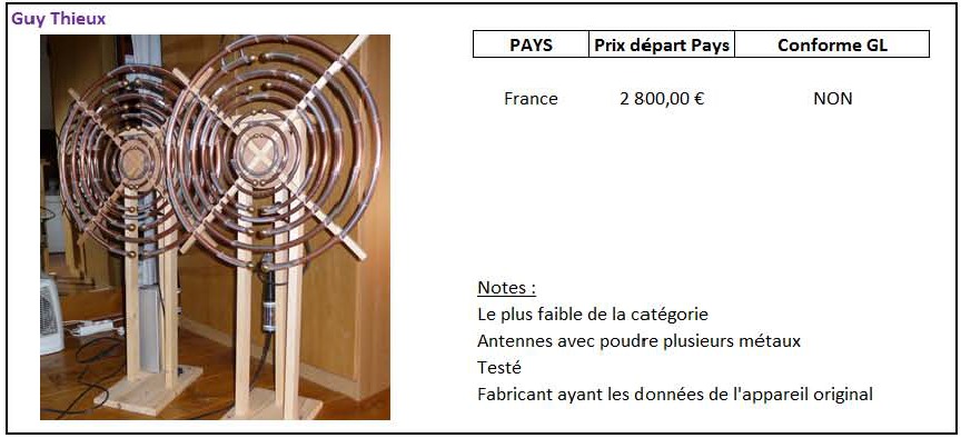

L'autre modèle de construction est l'appareil de Guy THIEUX. Il utilise des générateurs Holo electron, qui sont si faibles qu'ils ont beaucoup de mal à allumer un néon à 30cm d'éloignement des antennes.
En comparaison, un appareil original peut allumer un néon à plus de 1,50m.

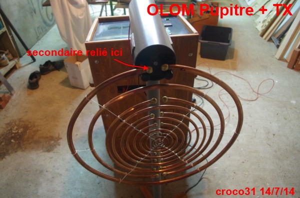

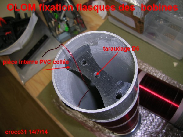

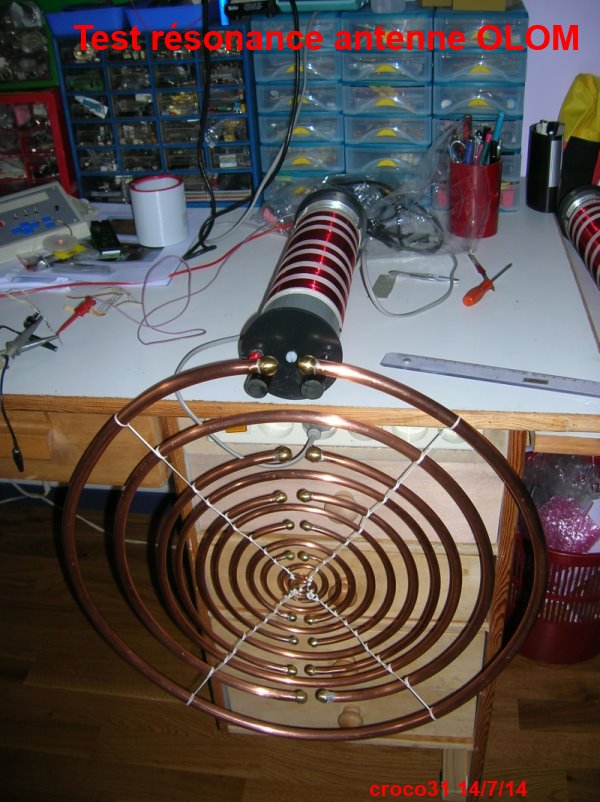

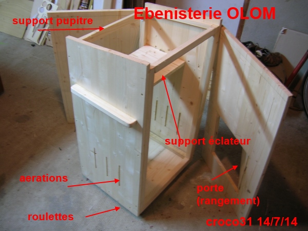

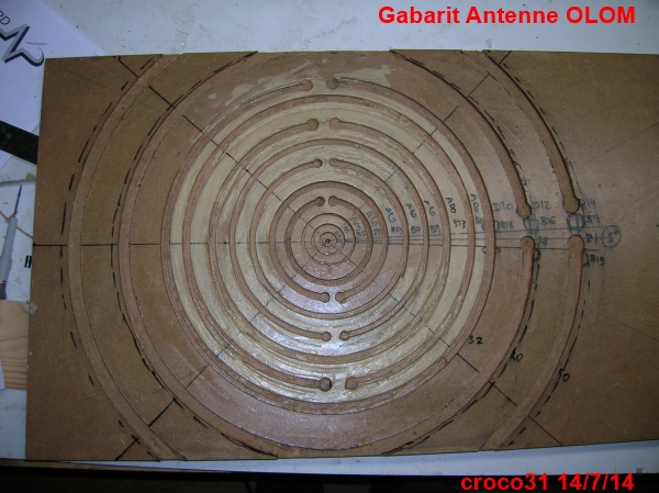

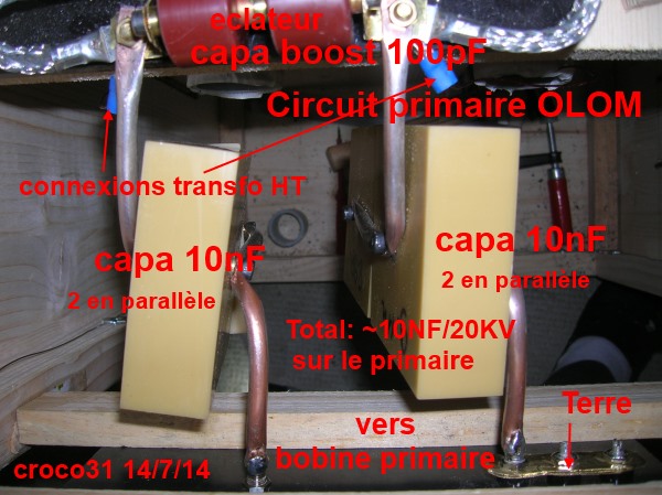

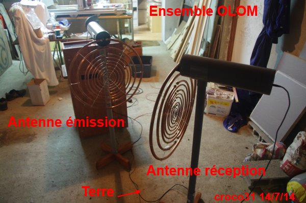

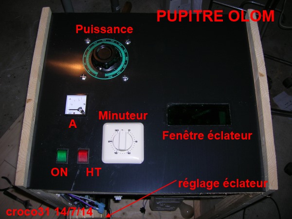

Citation (croco31)

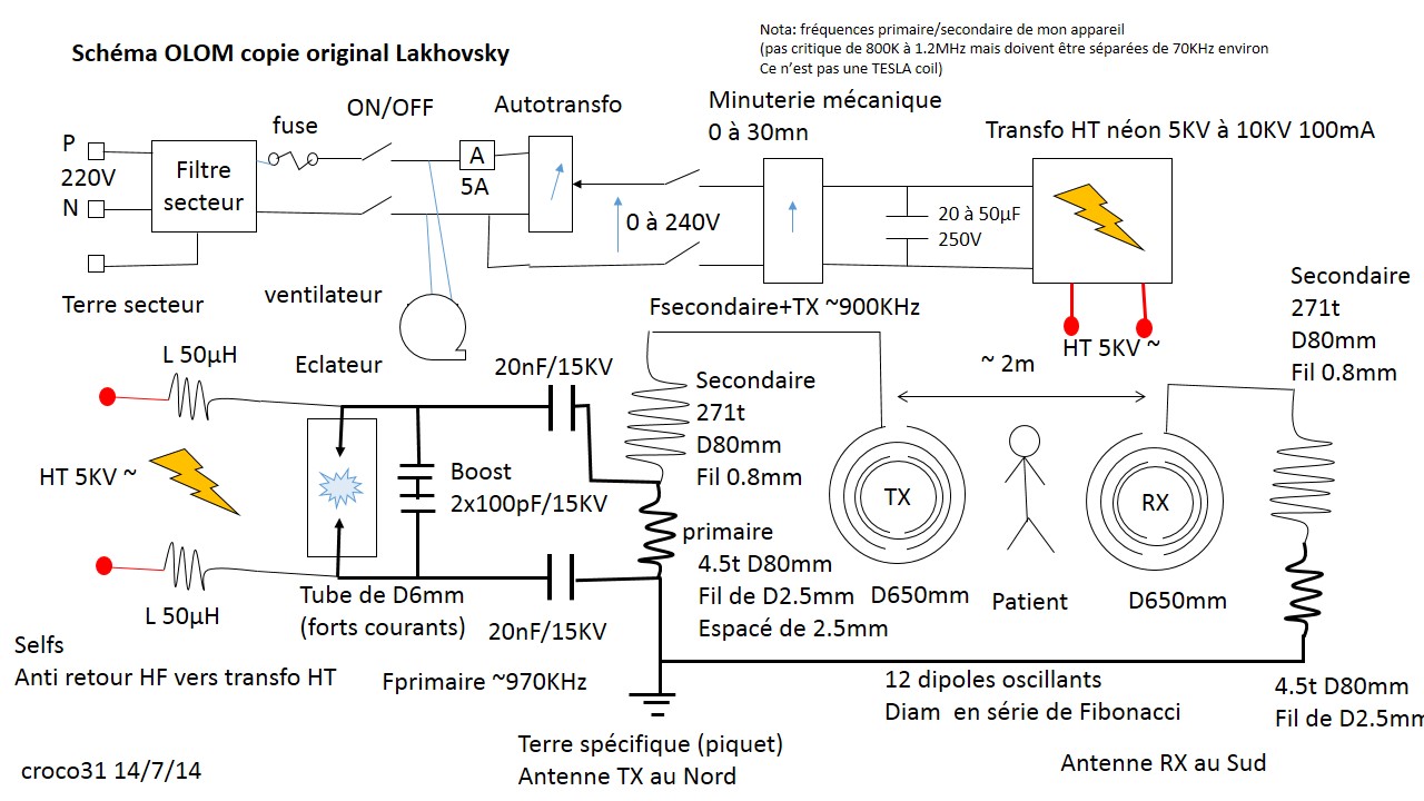

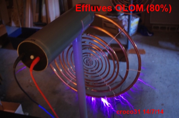

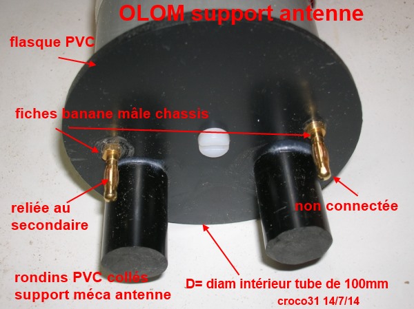

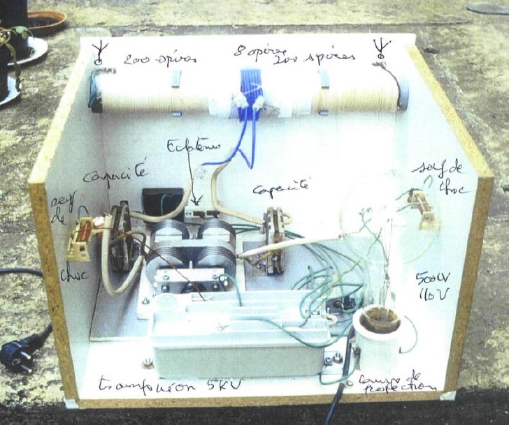

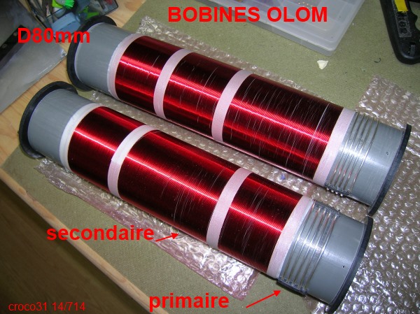

J'ai moi-même construit en 1 an un OLOM conforme à l'original Lakhovsky en suivant le CD et les conseils de Jean Claude Dupuy (qui a travaillé avec Tony Kerselaers )
Il est clair que cela demande un peu de technicité mais c'est accessible à un bricoleur électricien/électronicien moyen et prudent.
Je n'ai pas généré directement l'info comme quoi ils ne sont pas des copies exactes des appareils Lahkovsky: j'ai relayé l'info donnée par JC Dupuy qui ne vend pas d'appareils et qui a été aussi en contact avec Guy THIEUX. Il vend seulement son CD et reverse à une œuvre caritative.
Les infos du site MultiWaveResearch sont fiables car issues d'une analyse récente d'appareils d'origine (voir leur site), par des électroniciens de profession.
Je n'ai pas eu de contact direct avec eux, mais à travers les documents qu'ils ont produits et ma propre reproduction j'estime que c'est du sérieux techniquement.
Peux-tu nous dire à combien t'es revenu cette fabrication?
Tu as passé 1 an, mais c'était à tes moments je suppose. A combien de temps estimes-tu (nombre de dizaines d'heures de travail) le temps passé pour réaliser ton oscillateur?
Qu'as-tu testé avec cet oscillateur depuis qu'il est réalisé? Merci pour tes réponses.

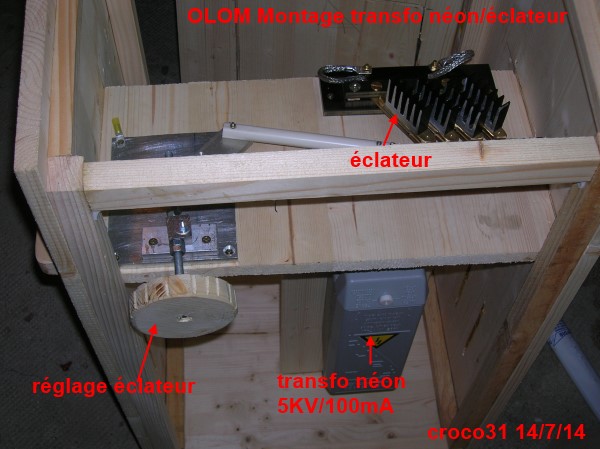

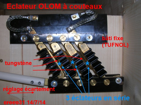

Ecrit le: Lundi 14 Juillet 2014 à 20h41 Posted since your last visit
voilà une estimation du coût de mon OLOM (j'ai repris les diverses commandes faites sur ebay pour la plupart avec les frais de port inclus, parfois élevé car des éléments viennent des US ou UK:
Autotransfo de tableau 220V/4A: 100

En tant qu'électronicien et pas mécanicien, ce sont les parties mécaniques qui m'ont pris du temps:
ANTENNES (diffuseurs x2):
J'ai commencé par ça. J'ai passé du temps à faire un gabarit rainuré sur une planche (à la CNC) pour le cintrage et le montage des 12 dipôles constituant les 2 antennes (24 au total), puis à plier les tubes et surtout souder les boules laitons ( il y a 48 boules de divers diamètres à monter).
Le poste cuivre+boules est assez important (140E).
Estimation du temps: 20H
BOBINES (x2):
environ 10H pour les réaliser (bobineuse comprise). assez facile ensuite. Il faut surtout un peu de temps pour régler à la fin les fréquences de résonance circuit primaire/secondaire en enlevant des tours (type Tesla mais le primaire oscille à une fréquence décalée de celle du secondaire).
J'ai utilisé du tube PVC de D80mm pour les bobines (L=350mm environ), avec un tube D100 qui recouvre le tout at assure le support sur le pied.
Estimation du temps: 10H
ÉCLATEUR (x1):
je n'ai pas suivi le plan de JC DUPUY et ai réinventé la poudre en voulant coller à la cinématique de l'éclateur Lakhovsky original (qui demandait pour le reproduire une fraiseuse métal et des blocs laiton que je n'ai pas pu procurer). j'ai donc réinventé un éclateur à "couteaux" qui ma foi ne marche pas trop mal.
J'ai quand même passé quelques 15H à le réaliser à partir de barres laitons (un copain m'a quand même fraisé les rainures sur les barres avant de les couper pour clipser les tiges de tungstène). Le reste à la perceuse colonne , scie métaux et à la lime.
Estimation du temps: 15H
ÉBÉNISTERIE:
J'ai voulu faire joli et avoir un pupitre à roulette. Donc planches sapin (casto) teintée/cirées. Le tout est facilement démontable mais pas très transportable (encore que).
J'ai privilégié la sécurité électrique: mise à la Terre de toutes les vis apparentes, panneau PVC isolant, disjoncteur, fusible, ventilation de l'éclateur. Commande via une tige PVC isolée de l'ouverture de l'éclateur.
CIRCUITS ELECTRIQUES ET CABLAGE/TESTS:
en tant qu'électricien là c'était facile (le plan électrique original Lakhovsky est assez simple), il suffit de relier les transfo HT et autotransfo avec les circuits primaire et éclateur. Je me suis quand même fait peur aux premiers essais sous tension qui ne marchait pas et avec 5KV/0.1A on ne rigole pas pour tester avec un multimètre (c'était une cosse mal serrée...).
Bon je vous mets quelques photos, il y a d'autres cas de réalisations dans le CD de JC DUPUY (qui contient aussi des feuilles de calcul des bobines). Indispensable pour reproduire l'OLOM.
Bobines:
Gabarit antennes:
Antennes:
Fixation flasques des bobines:
Support d'antenne:
Eclateur:
Circuit primaire:
Ebenisterie:
Montage transfo HT:
Pupitre:
Ensemble pupitre/TX/RX:
Pupitre +antenne TX:
Effluves en fonctionnement à 80%:

Ecrit le: Lundi 14 Juillet 2014 à 22h27 Posted since your last visit
Voici le schema de l'OLOM:
