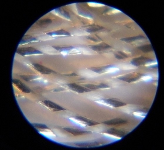

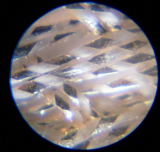

J'ai pris des photos au microscope de poche des mailles du filet d'argent non étiré (au naturel) qui était attaché au début du montage de la bande de plomb, pour voir sil y a ou pas court-circuit des mailles dans le sens de la bande.
Avec les photos on voit qu'on arrive à avoir des mailles; resserrées, mais des mailles, non accolées. Donc ça devrait aller.

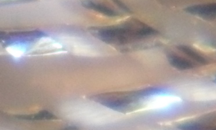

Agrandi des mailles:
Est-ce que le chemin est assez en zig-zag avec ces mailles serrées? A voir! Mais pas de court-circuit semble-t-il.
En effet les angles de zig-zag sont faibles car les mailles justement se resserrent entre elles pour former presque une bande continue.... alors qu'avec de grosses mailles, on a des angles plus vifs!

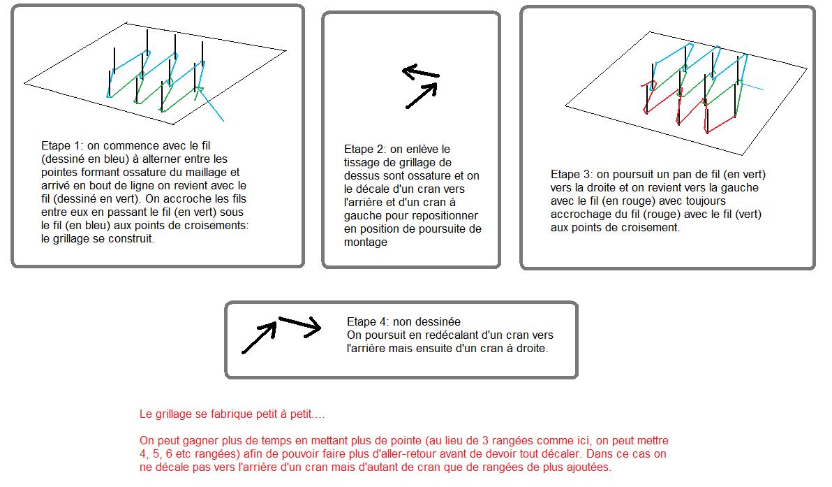

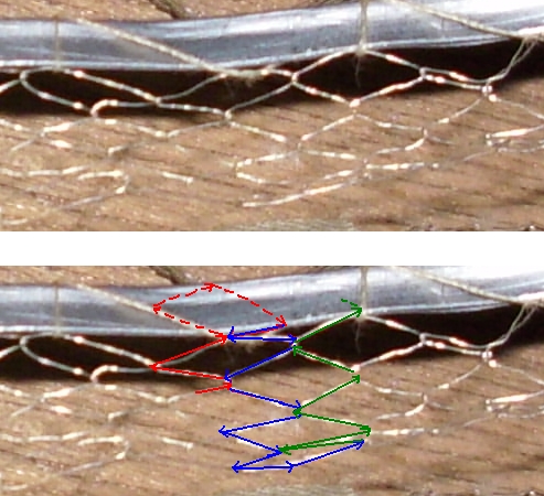

Pour le tissage du filet d'argent, en regardant ce qu'a fait Boutard ça a l'air simple: un seul fil est utilisé et déployée au fur et à mesure en zig-zag de gauche à droite de la bande puis de droite à gauche, permettant de faire les mailles.
Voir ici mon dessin de suivi du tissage:
Mailles obtenues dans le style:
Donc il suffit de commander UN seul fil d'argent assez long et on peut faire autant de mètres de grillage d'affilées que voulu.
Le grillage de Boutard est de 3 mailles assemblées en décalage d'une ligne sur l'autre.

Explicitation du montage du grillage:
Une plaque de bois (contre plaqué) avec des clous pointés dedans servant d'ossature pour faire le grillage. Le pas est choisi et le nombre aussi, pour obtenir la taille souhaitée de maille losange du grillage.
