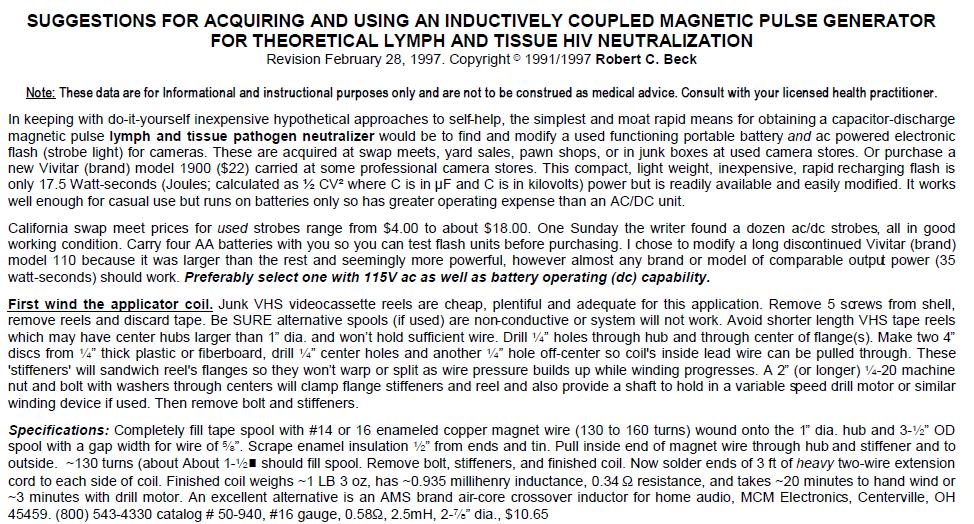

Le protocole indiqué par Beck (décédé en 2002) est le suivant:
Pulser Beck (ou électrification du sang):
Electrification par impulsions du sang. Pour cela le montage initiale qu'il avait réalisé en 1991 utilisait un relai et 7 piles, il fonctionnait, mais gros mastodonte pas très portable. Il a refait le montage de façon compacte, sans relais, avec un circuit intégré, seulement 3 piles 9V pour alimenter.
Déconseil absolu de faire un montage qui fonctionne sur le secteur, en cas de souci quelque part on est électrocuté.
Son second montage plus compact, avec indicateur d'usure des piles, comme le premier il ne vend pas, il donne le schéma gratuitement à reproduire.
Son système permet de générer des impulsions 4 fois par seconde (4Hz) et la sortie est mise sur un jack. On peut:
1) Brancher sur le jack des électrodes spéciales pour électrifier le corps (voir à propos des électrodes après)

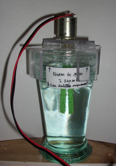

2) Brancher un autre jack sur deux électrodes en argent à plonger dans de l'eau pour faire de l'argent colloïdal. En effet la boisson d'argent colloïdal fait partie de son protocole élargi et donc l'appareil fait deux en un.
Les appareils vendus commercialement qui font les deux même fonctions coûtent environ de 200$ à 250$. En fabrication manuelle il y en a pour de l'ordre de 40$ plus le prix des électrodes en argent.

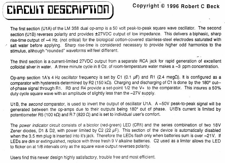

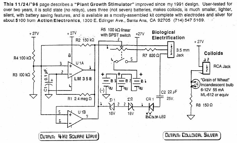

Voici le schéma donné par Beck:
Et l'explication du fonctionnement du schéma:
Le but est donc de faire passer le courant dans le circuit sanguin, aussi la zone d'application et les électrodes d'application sont importantes. Un coton imbibé d'eau salée à 33% devant être imbibé toutes les 20min pour assurer un bon contact est nécessaire en supplément.
Le traitement se fait pendant 2h chaque jour sur une durée minimale de 3 semaines (le protocole parle de 3 semaines à 2mois)
Attention: il ne faut avoir ingéré aucune substance particulière, médicament, herbe, etc pendant 7 jours auparavant car l'électrification rend particulièrement puissant le passage du médicament ou autre principe actif dans les cellules, provoquant une intoxication de l'individu.
En cas de nécessité médicamenteuse quotidienne, prendre le médicament exactement à la fin du traitement pour avoir une distance la plus grande possible entre deux traitements d'électrification compatible avec une prise quotidienne du médicament, soit 24h.
Au final ce système est réservé quand même à des personnes qui n'ont pas encore de médication, sinon c'est un peu dangereux.
Beck indique qu'il faut boire de l'eau distillée 15min (240mL = 8 Oz) avant l'électrification sanguine et aussi juste après, et en boire 4 fois dans la journée. Cela est une partie indispensable à la modification de la minéralisation sanguine pour que la détoxification soit faite depuis les cellules vers le sang (possible si le sang contient de l'eau moins minéralisée que l'eau des cellules, d'où eau distillée). Il ne faut pas boire exclusivement de l'eau distillée (sinon on se déminéralise) les 4 verres par jour en supplément sont du ponctuel sur la journée, on peut boire de l'eau "normale" sinon. Maintenir la boisson d'eau distillée 4 fois par jour pendant une semaine après la fin du traitement.
Au lieu d'eau "normale" à boire, il conseille d'utiliser si on peut de l'eau "normale" qui aurait été bullée avec de l'ozone car l'eau ainsi oxygénée permet encore d'améliorer la détoxification dans le sang. D'où les appareils à production d'ozone en bullage dans de l'eau vendus par certaines sociétés.
C'est un plus, mais pas indispensable à priori.
Ne pas boire d'alcool durant les 24h qui précèdent le traitement électrique (donc pas du tout pendant la période de traitement).
Une cure d'argent colloïdal à prendre chaque jour est nécessaire en complément pour fortifier le système immunitaire, produit à 3PPm par une exposition de 3 minutes dans 240mL d'eau (8 oz). Prise chaque jour.
Selon les documents de Beck, une société d'électronique vendait un kit des composants et plaquette de circuit imprimé tout fait, y compris électrodes d'argent pour le montage de son appareil pour 100$: Action electronics, à Santa Ana. Impossible de trouver si ils le vendent ou pas par leur site internet qui n'est qu'une vitrine et pas un site de vente. A contacter par téléphone pour ceux qui veulent le kit à monter plutôt que se faire leur montage eux-même tout seul.
Le montage est appelé "Stimulateur de croissance de plantes" pour éviter les soucis qu'il a quand même eu avec la FDA sur des noms d'appareil servant à "soigner" les hommes.
Si des symptomes négatifs apparaissent, diminuer le durée de la séance d'électrification.
Electrodes pour Pulser Beck (ou électrification du sang):
Voici comment réaliser les électrodes pour le pulser:

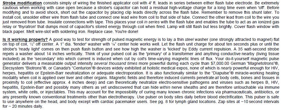

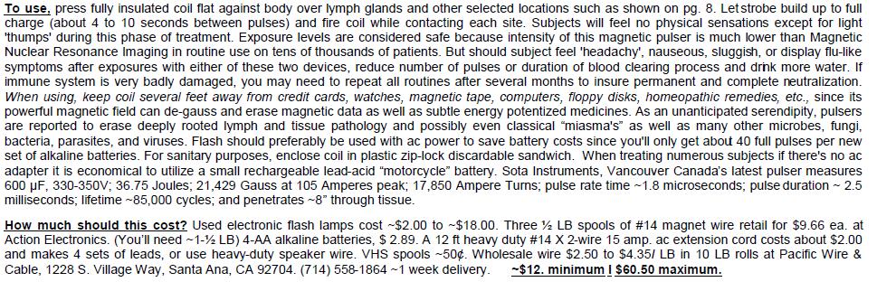

Magnétiseur pulsé Beck:
En plus du traitement d'électrification du sang circulant, des impulsions magnétiques dans la lymphe sont nécessaires pour éradiquer les virus qui se cachent dedans, car même si ceux du sang finissent pas disparaître, cela se réalimente à partir de la lymphe.
Le magnétiseur est encore plus simple et moins onéreux à fabriquer.
Concernant ce dernier, je n'ai pas trouvé de montage direct donné, il explique comment modifier un simple flash électronique d'appareil photo qui est l'outil de base à acheter. Il conseille d'en acheter un d'occasion qui marche, ça coûte entre 4$ et 18$ selon lui.
Puis il explique les modifications à apporter pour en faire un magnétiseur pulsé. La modification consiste en gros à ajouter un fil bobiné en série avec le tube flash qui continuera donc à s'éclairer pendant les flashs. Cette bobine il en donne les caractéristiques précises: nombre de tour, diamètre du fil.
Cette bobine isolée (il explique comment isoler) sera appliquée sur le corps à des endroits précis (des zones qui sont des noeuds de la lymphe) qu'il mentionne et on fait "feu" avec le flash lorsqu'il est chargé (on le laisse charger au maximum) sur chaque zone précisée.
Le coût estimé de l'ensemble du matériel pour construire ce système est situé entre 12$ et 60$ selon le prix du matériel.
Si des symptomes négatifs apparaissent, diminuer le nombre de flashages magnétiques.
Le détail de la réalisation de la modification du flash électronique est indiqué ici (bobinage, isolation, etc):

Une remise en forme du schéma du pulser trouvée sur overunity:
A priori il y a une différence avec le schéma de Beck: le condensateur marqué non polarisé l'est et inversement.
Après réflexion, le fonctionnement de la LED bicolore est de s'éclairer à chaque passage de courant dans un sens ou dans l'autre sens d'une couleur différente (ce sont deux LEDs en parallèle et en sens opposés) donc le condensateur ne DOIT PAS être polarisé, comme l'indiquait Robert Beck dans son schéma original, et contrairement à ce schéma remis en forme, c'est une erreur de le prendre polarisé, il pourrait risque d'exploser.
D'ailleurs le condensateur de 22micro doit être en 35V et pas 25V comme indique que le schéma Beck, donc là c'est aussi une bonne rectification.

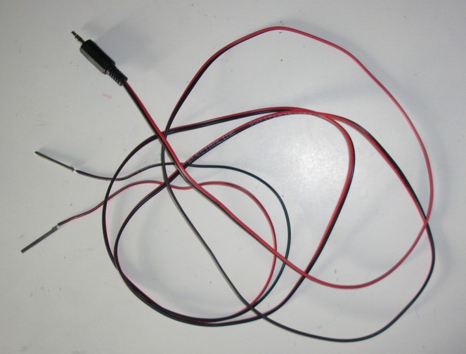

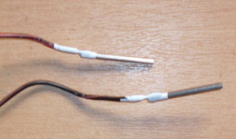

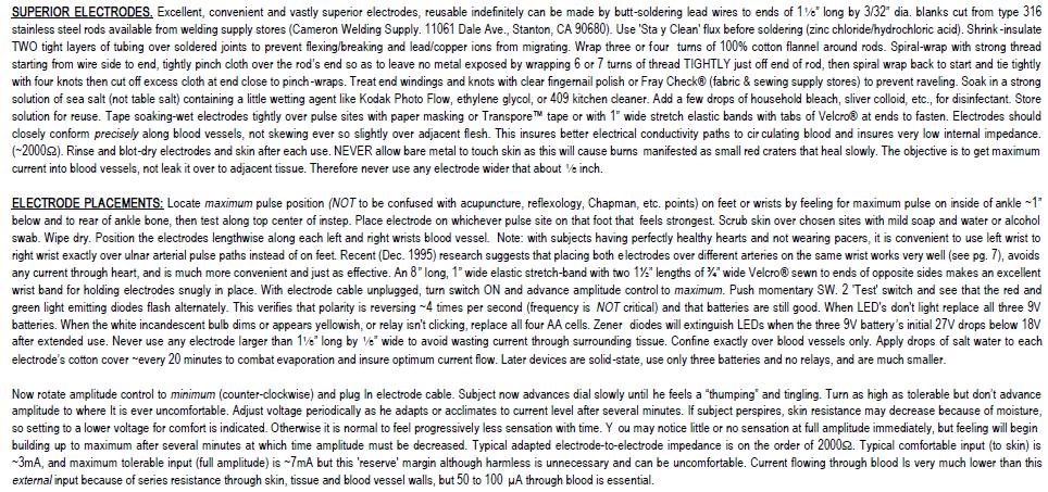

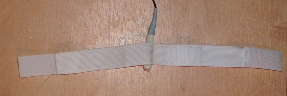

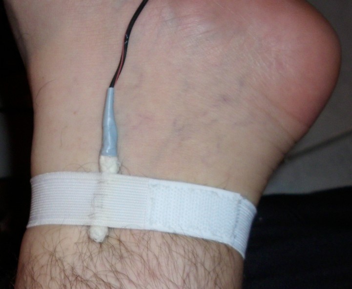

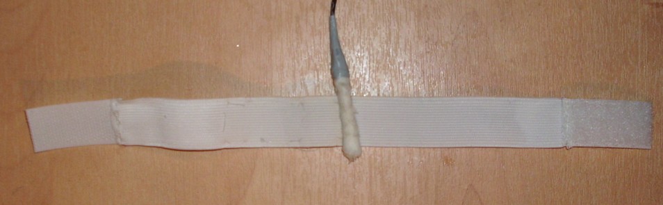

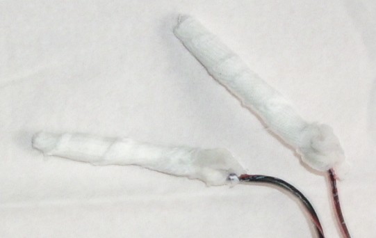

Réalisation des électrodes de contact avec le corps pour l'électrification:
(Commentaire traduit du texte précédent sur les électrodes)

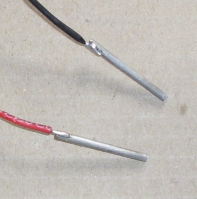

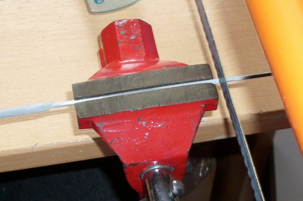

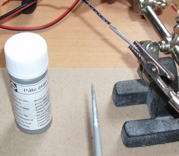

Robert Beck indique de souder au plomb les fils de cuivre provenant du Jack sur des baguettes en acier inox utilisées dans la soudure à l'arc.
Il indique de prendre des baguettes de 3/32'' de diamètre = 2,3mm soit 2,5mm en norme européenne et d'en couper 1 1/8'' = 2,85cm de longueur.
Il indique qu'il faut isoler la zone de soudure au plomb entre le fil de cuivre et l'électrode en acier inox en serrant bien DEUX couches de ruban fin d'isolation autour (je pense que c'est un ruban genre teflon dont il parle, mais pas certain) pour éviter que le plomb et le cuivre ne donnent des ions qui vont migrer au contact du coton imbibé d'eau salé dont va être entourée l'électrode ensuite.
Il précise qu'il faut appliquer un flux de nettoyage au chlorure de zinc avant de souder sur la zone de soudure pour que ça tienne.

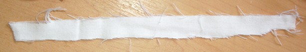

Puis enrouler 3 ou 4 tours de flanelle 100% coton autour des tiges d'acier qui font office d'électrode: cela doit être fait en entourant la flanelle en spirale en partant du côté du fil de cuivre et en serrant très fort pendant le spiralage jusqu'à l'extrémité. Il faut bien pincer le chiffon sur la tige d'acier de manière qu'aucune partie ne puisse se découvrir pour laisser le métal à nu par accident. Il faut tout recouvrir intégralement.
Pour couvrir l'extrémité, il indique de faire 6 ou 7 tours serrés de la flanelle au-delà de l'extrémité (pour coincer le tissu en bout de tige et fermer l'accès à la base de la tige du côté de l'extrémité), puis de revenir en arrière en spiralant toujours, vers le fil de cuivre. Faire alors un lien encore plus fortement serré et faire 4 noeuds pour faire tenir le tout très fermement, couper l'excès de tissu de flanelle.
Mettre du vernis à ongle ou de la laque sur les noeuds et sur le tissu serré du côté de l'extrémité, pour maintenir le tout bien collé et que ça ne se détache pas.
Puis tremper le tout dans une solution d'eau fortement salée par du sel de mer, ne PAS UTILISER de sel de table, et ajouter un agent mouillant additionnel comme du glycol d'éthylène ou du flux kodak photo ou de l'agent 409 nettoyant pour cuisine. Ajouter quelques gouttes d'eau de Javel ou d'argent colloïdal comme désinfectant.
Conserver la solution pour réutilisation.
Puis il faudra scotcher les électrodes sur les sites corporels indiqués pour l'utilisation. Ceci pourra être fait avec du papier de masquage ou des bandes élastiques de 1'' de large (=2,5cm) avec des attaches terminales de type Velcro pour attacher la bande autour du corps.
Les électrodes doivent être placées précisément le long des vaisseaux sanguins, ne dépassant pas même d'un peu sur la peau adjacente. Ceci permet une meilleure conduction vers le sang qui circule et permet d'avoir une très faible impédance (environ 2000 ohms).
Rincez et épongez les électrodes et la peau après fin d'utilisation.
Faites en sorte que JAMAIS le métal nu des électrodes ne puisse toucher la peau, sinon cela causera des brûlures qui se manifesteront par de petits cratères rouges qui guérissent lentement. L'objectif est d'envoyer le maximum de courant dans le sang et pas de provoquer des fuites sur des tissus adjacents. Pour cela n'utilisez jamais d'électrodes de diamètre supérieur à 1/8 ''= 6,3mm

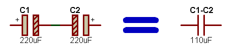

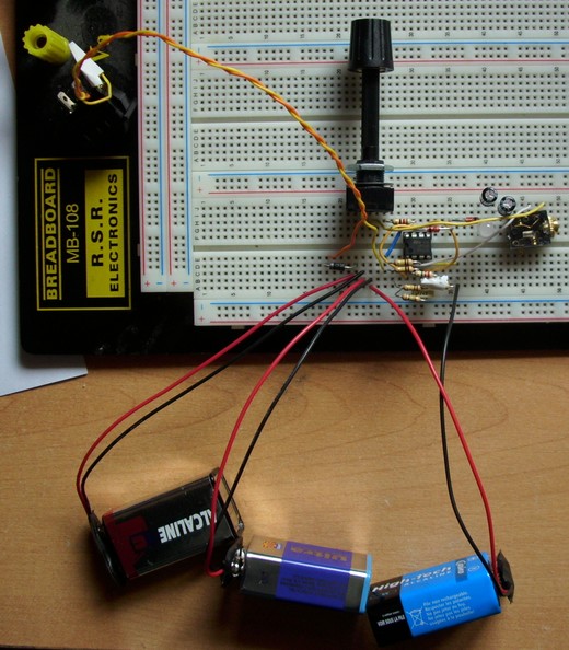

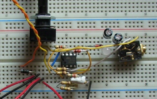

En cherchant à comprendre comment fonctionne la LED bicolore avant hier, j'avais vu que c'est un composant simple constitué de deux LEDs de couleurs différentes mises en parallèle et en sens opposé.
Donc ça s'alimente en alternatif, aussi le condensateur de 22 micro Farads doit être non polarisé. Au magasin d'électronique ils n'avaient pas de condensateur électrolytique bipolaire (j'avais vu que ça existait sur le net à la vente ailleurs); les seuls capables d'aussi grosse capacité sans aller taper dans des condensateurs spéciaux sur commande.
J'avais lu aussi que les électrolytiques polarisés sont en fait constitués de deux électrolytiques polarisés mis tête bêche en série. Voir exemple ici:
D'après: http://www.sonelec-musique.com/electroniqu...ur_liaison.html
Donc j'avais prévu le coup et j'ai demandé deux condensateurs de 47micro farads montés en série de 25V chacun, équivalents donc à un seul condensateur bipolaire (non polarisé) de 23,5micro Farads de 50V. 22micro farads ou 23,5micro farads ça ne fait pas beaucoup de différence, surtout que ce n'est qu'une mini-temporisation pour la coupure de l'éclairage de la LED bicolore.

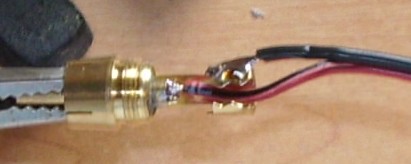

Au passage notons que le revendeur n'avait pas de connecteur Jack femelle mono pour circuit imprimé et que j'ai dû le prendre en stéréo, il y a donc des pattes inutilisées. De même il m'a mis un Jack mâle stéréo sans que je n'y fasse attention. ça ne pose aucune problème, ça fait juste des connexions inutiles.

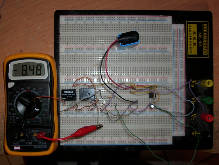

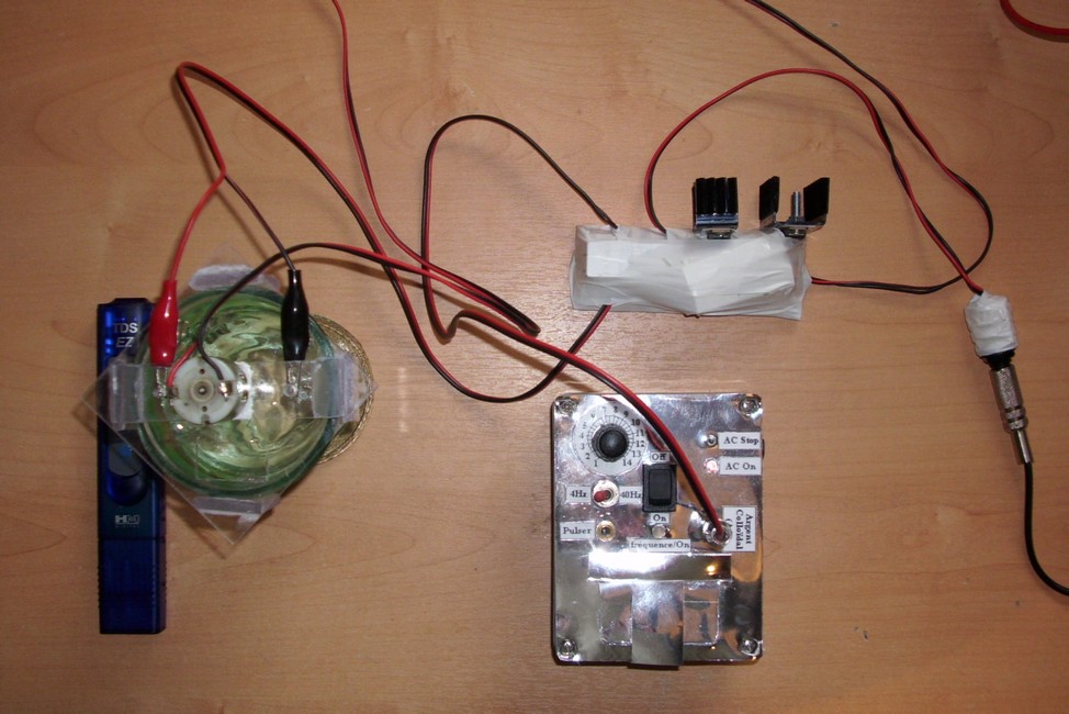

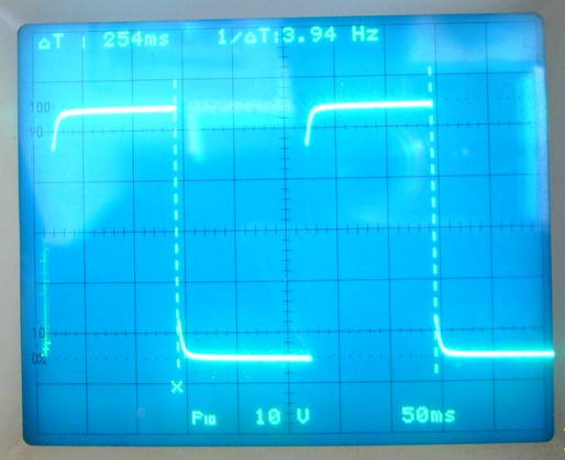

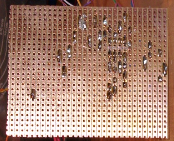

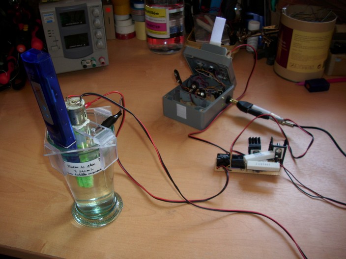

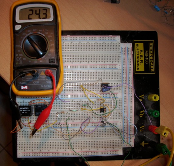

Voilà le montage réalisé sur plaquette d'essai:

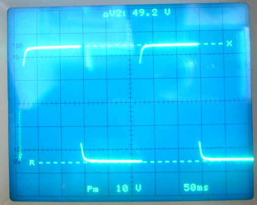

Et la mesure de la sortie aux bornes de ce qui arrive sur le connecteur Jack femelle:
Voilà deux vidéos qui montrent le montage en fonctionnement:

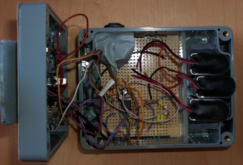

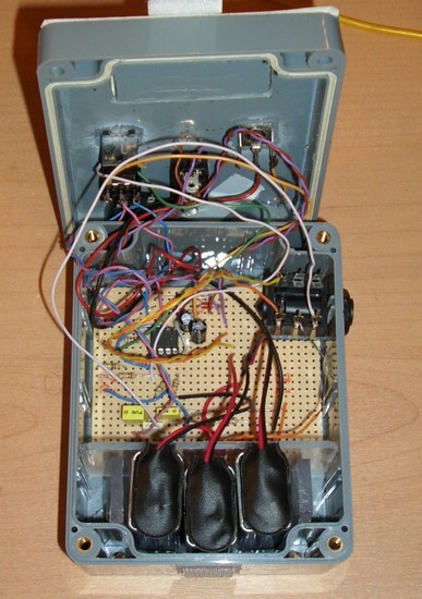

Ecrit le: Mardi 17 Avril 2012 à 22h05 Posted since your last visit

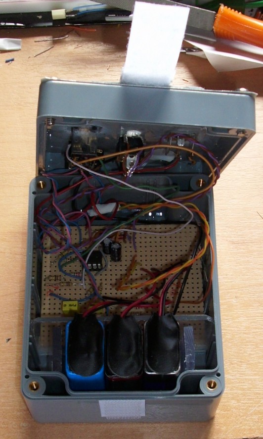

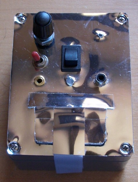

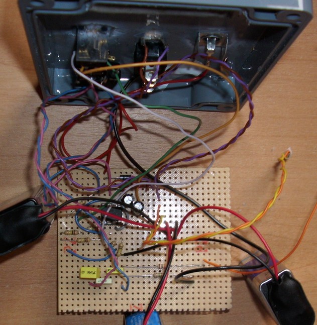

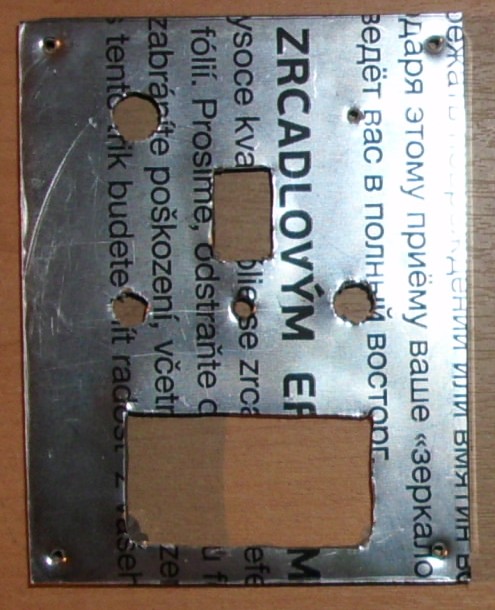

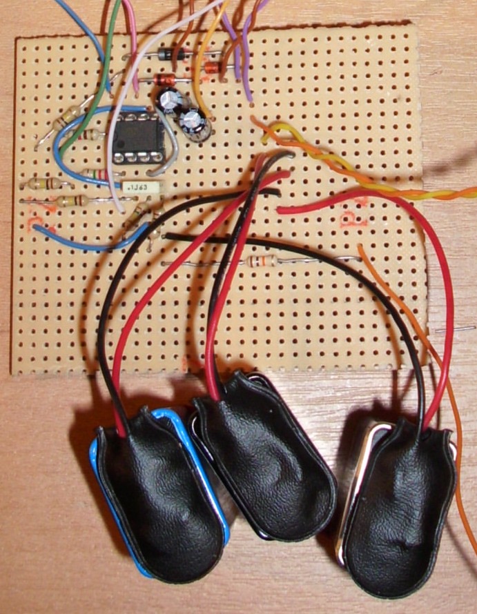

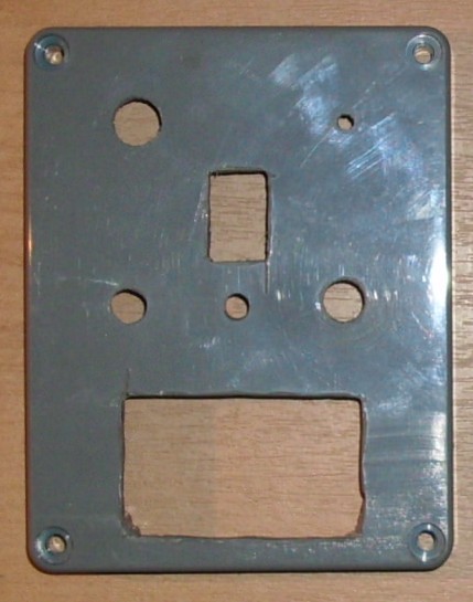

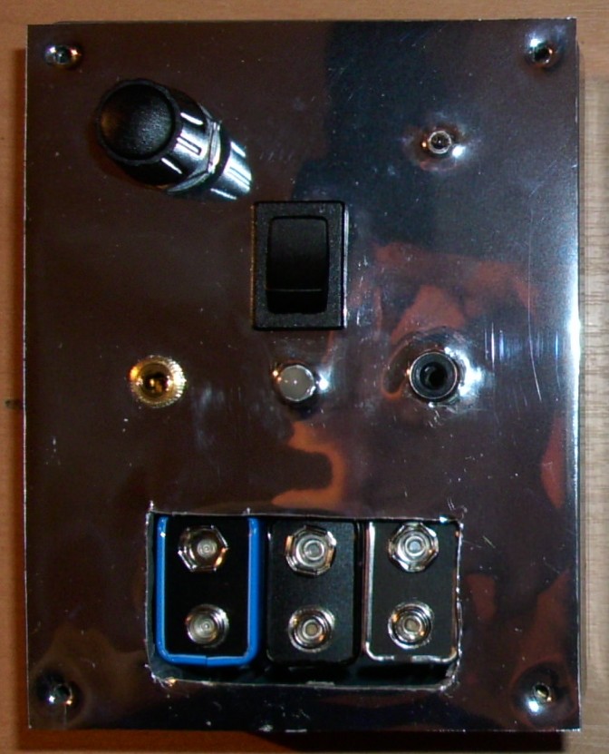

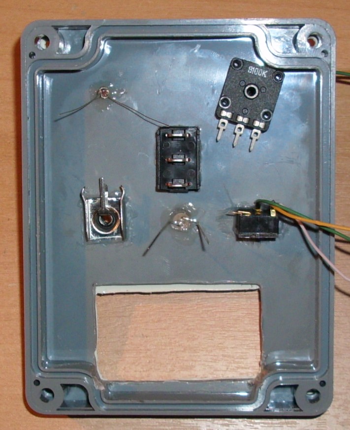

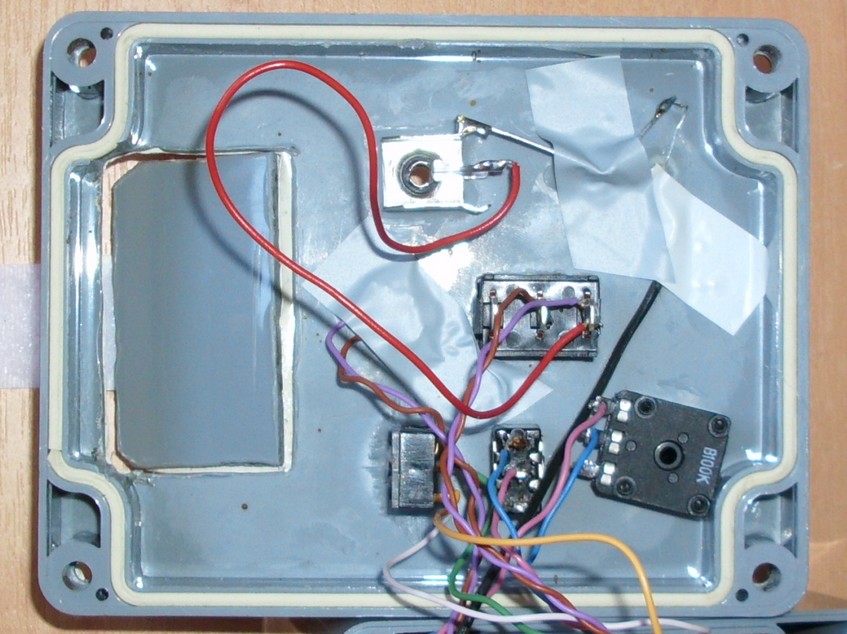

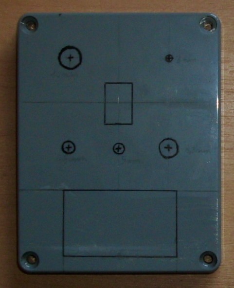

Suite du montage: je me suis d'abord occupé du boitier avec tout ce qui va dessus, car cela me permettra de souder sur la partie circuit imprimé plus tard et de prévoir la composition du circuit imprimé en fonction des positions que j'ai choisies pour mettre les éléments de connexion et témoins lumineux ou autres divers.
J'avais acheté une boite Velleman étanche (je n'avais pas besoin qu'elle soit étanche, mais bon elles sont toutes comme ça les Velleman que j'avais à disposition) référencée G311 (115x90x55mm)
J'ai donc réfléchi à un placement des éléments qui soit équilibré et qui permette de placer les piles et le circuit imprimé en tenant compte de la forme de la boite, des zones de vissage au fond, etc.
Une fois réfléchi, j'ai marqué au crayon d'abord puis au feutre indélébile les zones de découpe:
Le plus chiant et long (des heures) ça a été la découpe des zones rectangulaires au cutter. Le plastique fait bien 3mm d'épaisseur et est très solide, c'est super difficile. Une fois bien entamé j'ai utilisé une flamme pour chauffer lalame du cutter (flamme d'allume-gaz, dans le bleu, pour éviter de déposer du carbone dans la flamme jaune d'une bougie par exemple) pour m'aider à approfondir la découpe grâce à la fonte du plastique. ça a quand même été galère.
Puis ébavurage au cutter, à la lime et au papier à poncer, voilà le résultat après avoir fini le travail avec le perçage (ça a été plus rapide ça) des trous:
Pour rendre le tout plus joli et comme j'avais encore une chute de miroir autocollant pour l'expérience Lavinay j'ai fait un revêtement miroir sur le tout:

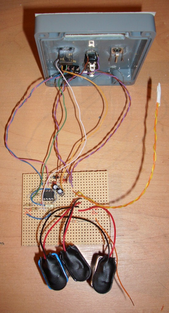

Puis implantation des éléments. J'ai collé à la glue 3 les Jacks femelle et le RCA femelle car ça doit tenir ferme. J'ai seulement passé de la colle UHU standard sur la LED et la luciole 12V, l'interrupteur lui est tellement rentré à force que tout collage est inutile, et le potentiomètre est vissé:
J'ai dû sectionner la tige du potentiomètre bien trop longue et mis le bouton à machoire, avec le bouchon par-dessus pour tout cacher, voilà la gueule de la bestiole:
La partie pile j'ai été obligé de sectionner l'entrée, sinon les piles ne tenaient pas à cause des coupleurs de pile qui viennent dessus, ça faisait trop épais. Je vais faire un coffrage intérieur pour maintenir les piles en place et un capuchon à Velcro sur le dessus pour ouvrir ou fermer le compartiment pile, plus tard.
Restera donc la suite demain, le soudage de la partie circuit imprimé.

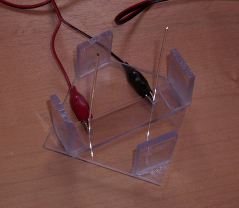

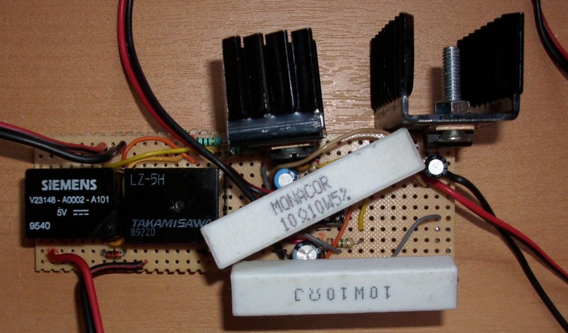

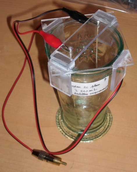

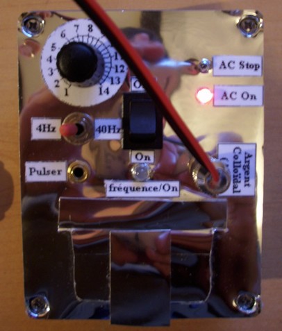

Ecrit le: Mardi 17 Avril 2012 à 22h47 Posted since your last visit
La prise RCA, est pour faire l'argent colloïdal sur les 27V des piles ?
Cela aurait pu se faire séparément et avec une alimentation secteur.
Histoire d'économiser les piles.

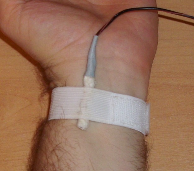

Pour les électrodes sur poignet, tu comptes faire avec tiges inox, ou avec des électrodes existantes sur le marché médical ?
Pas facile de faire un système pour la fixation, facilement utilisable.

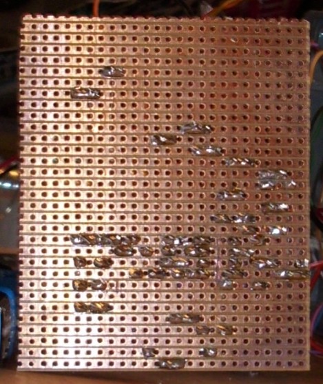

Voilà le soudage de la partie pulser est fini sur la plaquette et monté à l'interface du boitier:
Vidéo du fonctionnement correct:
La partie argent colloïdal reste encore à être soudée! Demain...

D'abord dès que j'ai vu l'option 4Hz/40Hz sur le dernier montage, j'ai fait la modif adéquate dans les deux heures qui ont suivi pour bricoler ça:
J'ai dû recouper une piste car ça devenait ingérable de changer de bande à chaque connexion nouvelle à souder:

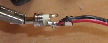

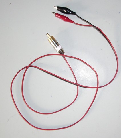

Soudage du RCA:
Puis soudage de deux pinces croco miniatures que j'avais en réserve pour faire extrémité, vers les tiges d'argent (et collage de la sortie RCA au niveau de al sortie des fils pour tenir le tout):
Soudage du Jack de sortie pour les électrodes:
Et soudage du tout sur les électrodes une fois terminé, voici le fil achevé:
Détail sur la réalisation des électrodes: je comprends mieux pourquoi dans le document anglais il était "mise à blanc et coupure de la tige inox", je n'avais pas traduit la partie "mise à blanc". En effet je ne savais pas que les baguettes de soudure à l'arc ont un enrobage par-dessus, qu'il suffit d'enlever avec un cutter (et du papier de verre pour la finition):
Voilà le matériel complémentaire pour réaliser les électrodes: bande élastique pour les maintenir autour du corps, avec Velcro à coudre pour attacher et la boite de tiges en acier inox type 316 dont parle Beck. L'investissement lourd de 9€ est bien dommage pour un petit bout de moins de 3cm deux fois sur une seule tige.
Et voilà les tiges coupées:
Puis il faut déposer de la pâte d'étain au chlorure de zinc comme indiqué par Beck pour faire la soudure qui tienne (et étain classique pour soudure par-dessus en chauffant au fer à souder):
Cette pâte d'étain je l'avais déjà pour un autre bricolage (la pyramide électrique) mais dans le cas contraire c'est aussi un investissement à faire. ça dépend de quoi on est équipé, car on peut compter l'achat du fer à souder, de l'étain, de l'éteau, de la scie à métaux, etc dans le prix du montage, mais ces équipements servent à réaliser ensuite des milliers d'appareils sans devoir être remplacés!
Soudure terminée (l'une a fait un gros grumeau, la première, le temps de prendre le coup):
Mais c'est solide! (C'est l'usage qui le dira...)
J'ai aussi travaillé l'intérieur de la boîte, collé des plaques de plexiglass à la glue 3 (ça tient super bien sur la boite, en 15sec c'est attaché de façon indécollable):
Voilà, le tout est fonctionnel et j'ai fermé et vissé. En fait il faudra rouvrir pour mettre l'adaptateur secteur (avec un Jack 6,35mm qui permettra de commuter entre les piles 9V et l'alim secteur régulée et j'ai commandé un jack stéréo pour me servir de l'autre circuit qui commute en même temps pour le voyant lumineux, LED verte, déjà installée):
On voit la bande velcro qui sert à ouvrir/ferme le compartiment pile pour les changer.

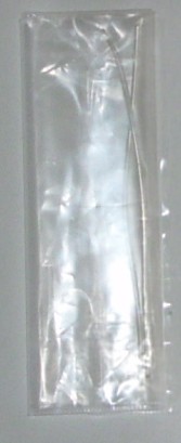

Reçu les tiges en argent 99,99% d'Angleterre:
Et la flanelle 100% coton (il y a des mètres, de quoi faire des centaines d'appareil je pense, des dizaines au moins):

Ces deux derniers jours ça a été travail intense sur le montage Beck pour l'achever.
Le gros du travail s'est porté sur la partie argent colloïdal. En effet pour éviter qu'un nuage de particules d'argents ionisées ne fasse surdensité à proximité des électrodes et ne s'agglomèrent pour former des particules plus grosses, il faut mélanger (le but est que les particules soient les plus petites possibles.
Pour cela il y a soit le plus facile: un agitateur magnétique, mais j'ai regardé les prix et ce n'est pas donné. Le moins cher que j'ai pu trouver au final, c'est celui de Jeulin (j'ai fait ebay, France, USA, Royaune Unis et autres, internet sur des sites de constructeurs, etc):
http://www.jeulin.fr/fr/a-a1042900-edc1000...ique-0-5-L.html
L'autre solution, moins onéreuse, est de disposer un moteur, un système de fixation et de trouver un moyen de fixer un agitateur qui trempe dans l'eau distillée. J'ai opté pour ça.
D'abord le verre et les fixations support électrodes en version de base (j'ai utilisé mon plexiglass en rab découpé à la scie à métaux pour créer un support et collé à la super glue 3:
Puis création du système d'agitation, avec un moteur électrique de mes stocks de pièces détachées.
J'ai fixé un corps de stylo bille collé par colle bi-composante sur l'engrenage du moteur et collé à deux fourchettes plastique alimentaires qui elles ont été coupées et trempent dans l'eau:
Puis montage de la partie alim 24V externe sur secteur dans le boitier:
J'ai branché ça par un Jack 6,35mm à double coupure, pour utiliser un des circuits pour le témoin lumineux et l'autre pour couper l'alimentation par pile.
Puis enfin la finition de la partie argent colloïdale en utilisant l'alimentation 24V pour la commuter sur les électrodes en inversant le sens toutes les 3min par un système de deux relais. En effet j'ai constaté un dépôt pas facile à nettoyer noir sur une électrode et blanc sur l'autre lors de la réalisation de l'argent colloïdal, qui fait obstacle à la bonne fabrication d'AC. Donc il fallait trouver un moyen d'inverser périodiquement l'alimentation.

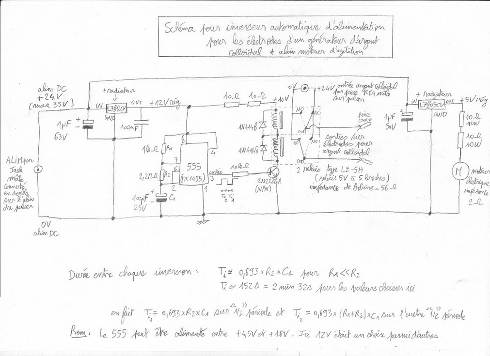

J'ai donc pensé un schéma avec un 555, en fonction du matériel que j'avais en stock, et fait un montage d'essai.
D'abord sur pile 9V:
Puis sur 24V avec une partie alim régulée 12V pour le 555:
Et j'ai soudé le tout:
Voilà le schéma qui correspond à ce montage (ça peut servir à d'autres personnes qui font de l'argent colloïdal):
Tout le système opérationnel en fonctionnement:
Il y a quand même quelques soucis de frottement du corps de l'agitateur sur le trou de passage que je n'ai pas fait assez large, il faut aider l'agitateur à se mettre en marche au démarrage à cause de cela.

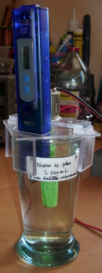

Partant d'une eau distillée, pour 240mL d'eau dans un verre avec l'agitateur en fonctionnement j'ai compté les PPM selon le temps:
0PPM: mise en route
1PPM: à partir de 58min
2PPM: à partir de 1h50min
3PPM: à partir de 2h26min
4PPM: à partir de 2h34min
Les électrodes ont beaucoup noirci à partir de 3PPM (elles ont légèrement noirci tout doucement auparavant, les deux)
Arrivé à 3h de durée de fonctionnement, on était toujours à 4PPM, ça n'augmentait pas, alors que le nombre de PPM doit augmenter exponentiellement vite. Mais les électrodes étaient entièrement noircies, je pense qu'il n'y avait plus d'argent en contact avec l'eau, ça isolait.
Et pourtant le système d'inversion a bien fonctionné, inversant toutes les 3 minutes. Il a bien fonctionné car en effet je n'ai pas une une électrode blanche et l'autre noire, mais les deux noires.
Donc j'ai essuyé les électrodes pour que la production reprenne à 3h00; assez grossièrement essuyé.
5PPM: à partir de 3h06min
6PPM: à partir de 3h13min
J'ai arrêté la production là. J'ai donc une solution à 6PPM.

Finalisation de la boite électronique:
J'ai rajouté une LED à haute luminosité en série sur le circuit Argent Colloïdal, elle s'illumine au moindre courant circulant, ça permet de voir que l'argent est en production et de visualiser la conductivité directement.
j'ai aussi mis la production d'argent colloïdal directement sur les piles sans passer par l'interrupteur, ce qui permet de ne pas user les piles inutilement à alimenter la partie pulser car on n'a pas besoin de mettre l'interrupteur sur "On".
Voilà le tout finalisé, étiquettes imprimées et collées par scotch double face et protégées contre l'usure des mains par du scotch transparent sur le devant:
En voit le montage de production d'argent colloïdal complet, j'ai monté la partie inversion de polarité sur une plaquette de plexiglass et enfermé le tout avec du scotch électrique. J'ai laissé ce qui chauffe dépasser pour évacuer la chaleur.
J'ai aussi passé l'inversion de polarité sur 15s suite à conseil d'une personne qui fait beaucoup d'argent colloïdal, pour limiter encore plus le noircissement. J'en ai toujours malgré tout!
J'ai protégé comme le demande Beck les zones de soudure des électrodes par du ruban Téflon pour éviter la migration des ions:
Découpé la flanelle de coton en ruban:
Et fait les électrodes, puis mis du vernis à ongle aux extrémités comme demandé par Beck pour tenir le tout sans que ça risque de se dénouer:
Puis j'ai découpé des bandes élastiques de 2cm de large sur 20cm de long (2,5cm de large sur 20cm de long préconisé par Beck) et j'ai cousu au bout des bandes de Velcro de 4cm de long (longueur préconisée par Beck).
J'ai aussi cousu les électrodes sur la bande.
J'ai eu 2 jours de soucis avec mes électrodes car un courant ridicule passait alors que je suis sensé faire passer des milli ampères dedans avec le pulser (dont une fraction de dizaines de micro ampères passe dans le sang). Or je n'avais rien qui marche, j'ai tourné dans tous les sens jusqu'à comprendre que mes électrodes étaient cassées: en attachant les noeuds fortement j'avais dessoudé des fils.
Bref j'ai dû couper les bouts pour accéder au métal et faire des test de conduction électrique.
Là ça marche.
J'ai mis deux zones de velcro pour fixer de petites longueurs comme au poignet ou de grandes longueurs comme au pied.
