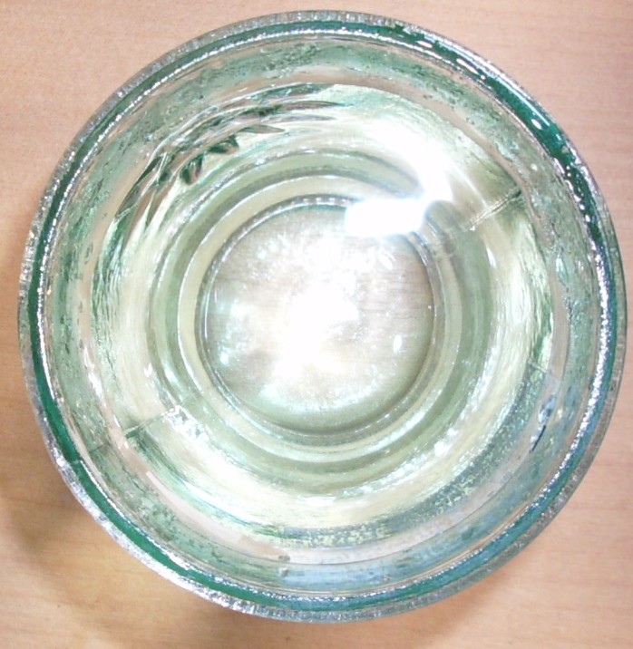

J'ai refait fabriquer de l'argent colloïdal avec chauffage préalable de l'eau distillée dans un bocal en pyrex propre sur le gaz, en veillant à ne surtout pas faire bouillir.
La température de l'eau est de 71°C au début de l'expérience de génération d'argent colloidal (avec agitateur et inverseur toutes les 15sec)
0PPM: 0h0min (température 71°C)
1PPM: 0h12min (température 57°C)
2PPM: 0h25min (température 50°C)

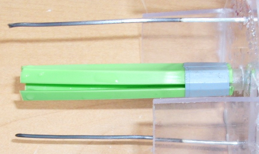

On observe alors que les tiges noircissent rapidement et en 10min elles commencent à être bien noires
3PPM: 0h34min (température 46°C)
Les tiges sont bien noires et à 0h52min je suis toujours à 3PPM. Le noircissement empêche la réaction de se poursuivre, créant une pellicule isolante.
Essuyage des tiges à 0h52min
4PPM: 0h58min (température 39°C)
5PPM: 1h04min (température 38°C)
La tension sur les piles est de 26,3V au début et de 26,3V à la fin, il n'y a pas eu d'usure mesurable (on a une chute de tension de 1,6V sur la LED rouge qui indique que l'argent se ionise, ça fait des piles à 27,9V)
Voilà, j'ai enfin la bonne méthode de production. On arrive à 5PPm en 1h avec un essuyage des tiges vers 50min, c'est une durée raisonnable pour créer ses 240mL d'argent colloïdal.
Cette quantité est à boire sur la journée en 2 ou 3 fois mais d'autres personnes boivent seulement la moitié sur la journée, d'autres le double. Beck parle de prendre quelques oz sur la journée sachant que 240mL=8oz donc je dirai qu'en boire la moitié sur la journée est bien. ça serait alors à fabriquer tous les deux jours, plus serein comme rythme de production. Après chacun fait comme il veut, 240mL par jour aussi ça marche!
L'eau à 5PPM est parfaitement claire à chaque fois. Voici la photo en fin de travail en vue du dessus:
Voici les tiges noircies entre le temps 00h52min d'essuyage à 3PPm et le temps de fin à 1h04min à 5PPM:
Voilà une affaire qui marche bien!!

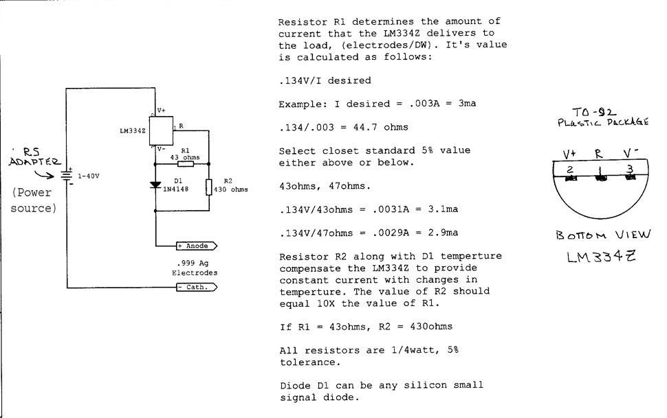

"Appareils LVDC, modèles à courant constant
Dans les appareils à courant constant la réaction démarre comme précédemment, mais
très vite, à mesure que la conductivité augmente, le régulateur de courant réduit le voltage en
proportion et de ce fait la taille des particules demeure uniforme. Le voltage peut ainsi tomber
jusqu'à 3 ou 4 volts afin de maintenir l'intensité de courant désirée et la concentration peut
augmenter sans que la taille des particules soit affectée."
Un générateur à courant constant serait plus efficace quant à la taille des particules.
________________________________________________________________
Pour la régulation du courant :
Sinon on trouve aussi des diodes à priori de limitation de courant.
Voili voila...
S'il y a des amateurs en elctronique pour confirmer tout ca...
