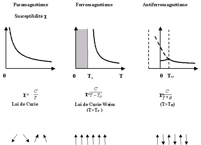

Ecrit le: Mardi 25 Décembre 2012 à 18h48 Posted since your last visit
Bonsoir et joyeux Noël .
Attention ! L'aimant perd son aimantation au point de Curie mais ne la retrouve pas en repassant au dessous!
"Dans un matériau ferromagnétique ou ferrimagnétique la température de Curie ou point de Curie, est la température à laquelle le matériau perd son aimantation spontanée. Au-dessus de cette température, le matériau est dans un état désordonné dit paramagnétique. Cette transition de phase est réversible ; le matériau retrouve ses propriétés ferromagnétiques quand sa température redescend en dessous de la température de Curie. En revanche il a perdu son aimantation, même s'il peut être à nouveau magnétisé."
Les fers Weller utilisent pour la plupart un simple thermocouple .Quelques-uns utilisent de fait l'effet Curie sur des pastilles particulières de différentes valeurs mais ce n'est pas l'aimant permanent qui y est soumis.
"le Système Magnastat Weller fonctionne au moyen d'un système ferro-magnétique qui change de caractéristiques lorsque la température désirée
est atteinte. Cette propriété dite «Point de Curie» permet d'attirer ou de repousser un aimant permanent qui actionne en son extrémité un
interrupteur de puissance qui commande la chauffe ou l'arrêt de chauffe de l'élément chauffant. Un choix de pannes avec des pastilles Magnastat
différentes (260°C, 310°C, 370°C, 425°C, 480°C) permet de faire une sélection de température."
