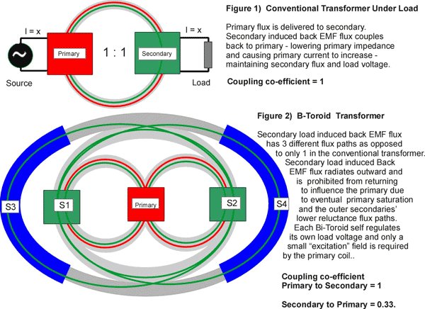

Oui bah je vais voir.
Je vais acheter de quoi tester et on verra bien selon ce que donne le bitoroid transformer.
Pour le bitoroid je vais acheter un petit transformateur en C et adapter de la tole dessus.

Si j'alimente le bitoroid, de la video ci-dessus, avec un convertisseur 12VDC-220VAC pur sinus (rendement 95%), combien vais je consommer d'énergie sur la batterie de 12vdc par rapport à l'énergie débitée dans les charges du bitoroid ?
Apparemment le bitoroid consomme de l'énergie réactive (VAR), mais je me dis que cette énergie n'est pas gratuite..
