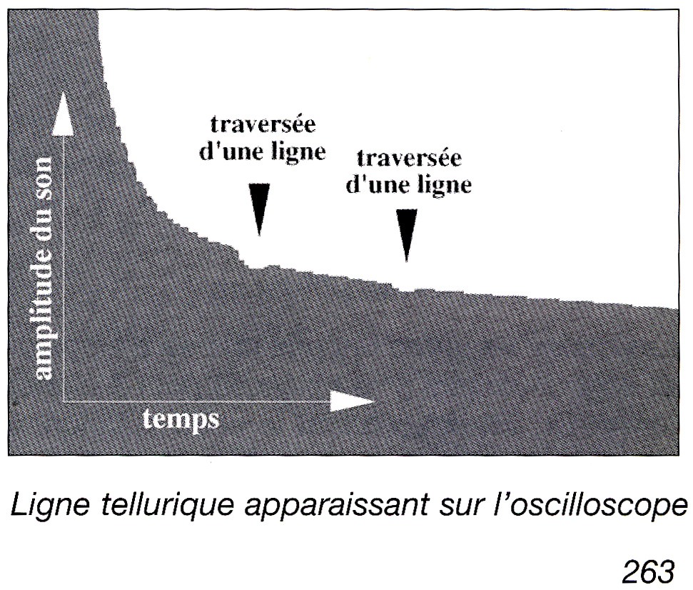

Voici ce que dit Stéphane Cardinaux dans son livre Géométries Sacrés tome 1 concernant le sonotest :
Le Sonotest
Voir les ondes éthériques sur un écran est un rêve que j'ai réalisé grâce à des industriels qui ont mis à ma disposition la technologie nécessaire pour capter et visualiser le signal émis par un genre de diapason. En le branchant sur un oscilloscope, via un micro, les phénomènes éthériques deviennent visibles. Son principe repose sur les variations acoustiques d'un morceau de métal en vibration, lorsqu'il traverse l'onde stationnaire d'un champ éthérique.
Des variations subtiles dans la densité d'air sont à l'origine des variations acoustiques. Tous les phénomènes éthériques, sans exceptions, sont audibles avec le Sonotest ; hélas il ne fait pas de distinction entre les différents phénomènes et ne permet pas d'entendre ce qui est astral ou mental.
Le besoin d'une preuve :
Tout doit être contrôlé à l'aveugle et attesté par plusieurs autres personnes. C'est le seul moyen pour ne pas sombrer dans le mysticisme. Je me méfie de ce que je ne peux pas vérifier.

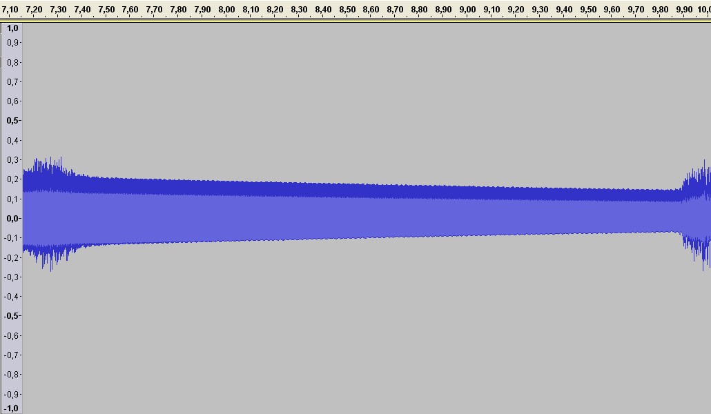

J'ai eu la chance d'observer le déplacement d'une cheminée en branchant mon Sonotest sur l'écran d'un oscilloscope via un micro. Je remercie ceux qui ont bien voulu mettre à ma disposition ce matériel très sophistiqué. Je n'ai jamais douté que je voyais les lignes telluriques, les ondes de forme des objets et les corps énergétiques des êtres vivants, mais le voir sur un écran en est la preuve indiscutable.

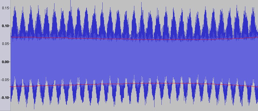

Pour les scientifiques, il est déjà étonnant qu'un signal soit modifié par la présence de phénomènes éthériques, mais que la pensée puisse les modifier les dépasse complètement. Et pourtant, ils l'ont vu comme moi et ont dû admettre cette réalité.
Au Sonotest, les résultats sont étonnamment proches de la réalité. Les variations d'amplitude sonore en traversant les bords et l'axe de la ligne sont bien perceptibles à l'oreille. Sur l'écran de l'oscilloscope, seul l'axe apparaît avec un petit creux dans la courbe. (voir p. 263)
On remarque sur l'oscillogramme ci-dessus que la traversée d'une ligne tellurique est un phénomène très petit, donc il va falloir peaufiner l'électronique pour que le phénomène ne soit pas noyé dans le bruit de fond...

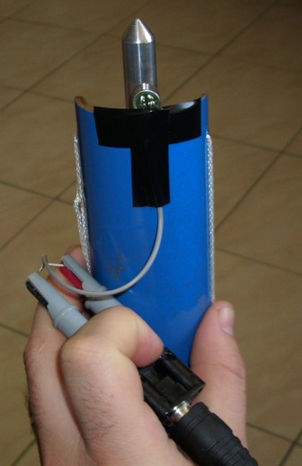

Lors de mes essais, j'avais scotché le micro sur le sonotest et j'étais un peu limitée par la longueur du fil blindé (1 mètre). De plus un fil en mouvement, ça peut créer quelques parasites si les contacts ne sont pas parfaits... On peut aussi éventuellement poser le micro sur une tige près de la zone à expérimenter...
Concernant une amélioration de l'électronique, j'ajouterai un filtre passe-bande à bande étroite, centré sur la fréquence de résonance du sonotest...

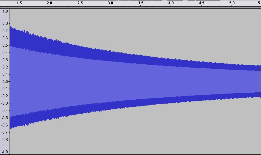

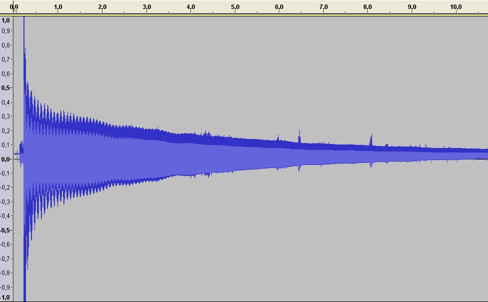

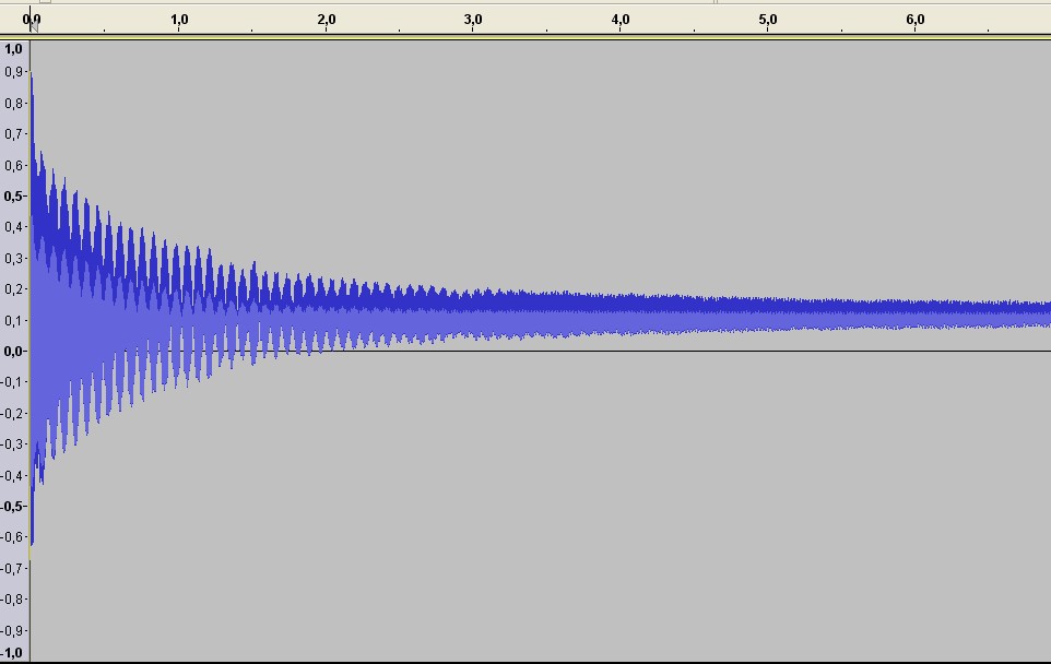

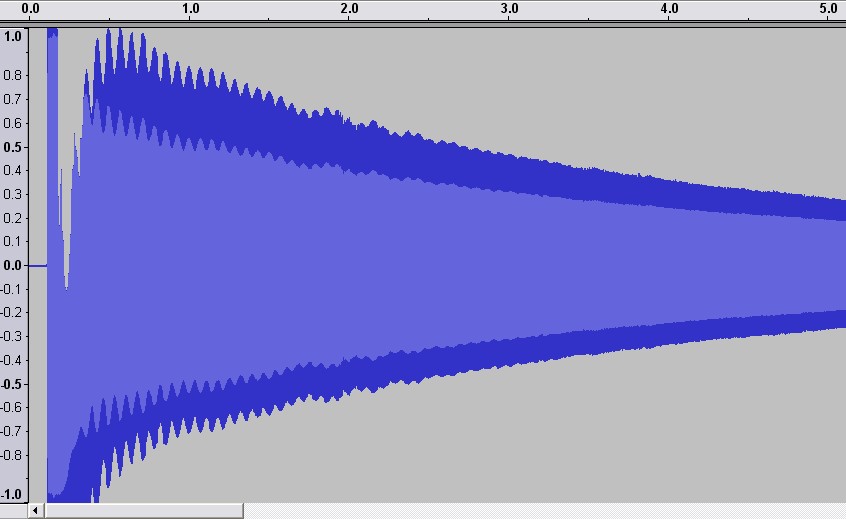

ça je confirme complètement, surtout avec des fils volants insérés dans une plaquette d'essai par des contacts non soudés et qui bougent quand je tire avec le fil sur tout le montage, j'ai des micro-coupures de faux contact lorsque les fils glissent dans les connecteurs de la plaquette d'essai.
Voir ici des zones de coupure qui créent du bruit sur la courbe de décroissance exponentielle (on en voit bien vers 4.5s; 6s; 6.5s ; 8s et d'autres).
Mais si tout était soudé ça serait une autre affaire. Je referai des tests sur ce sujet.

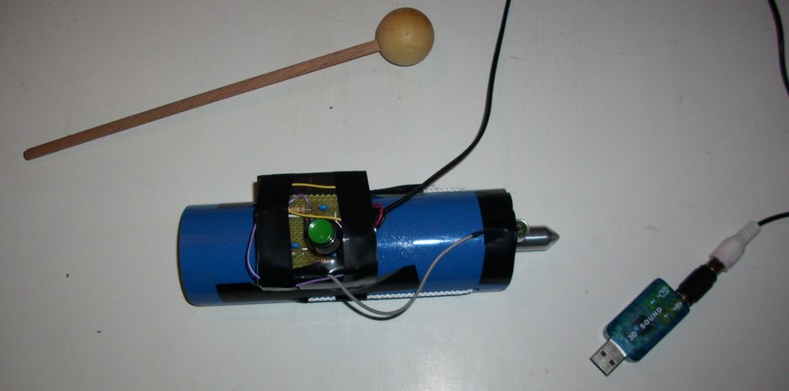

Ecrit le: Mardi 11 Décembre 2012 à 11h47 Posted since your last visit

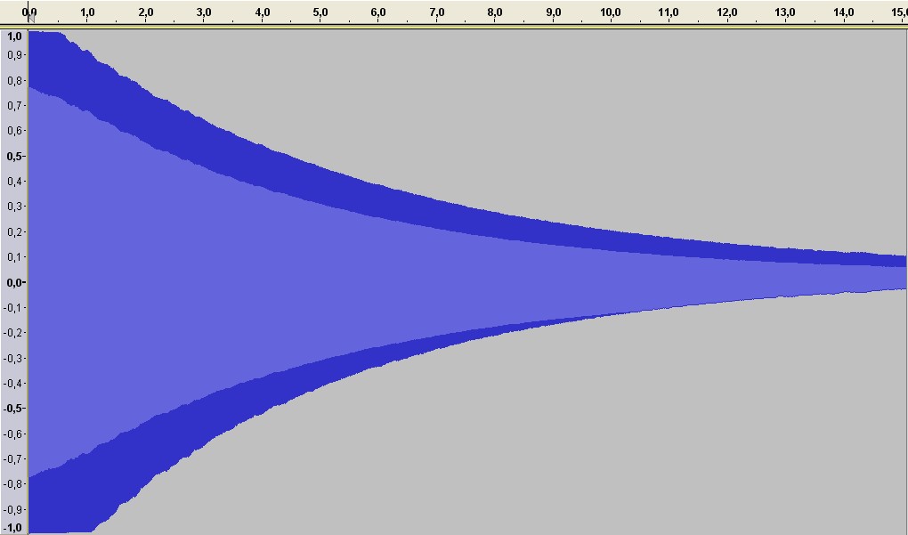

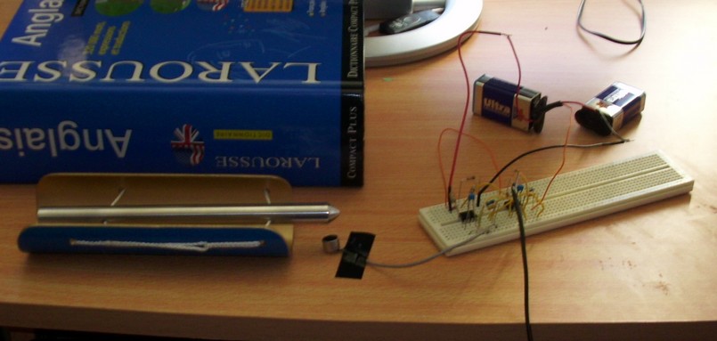

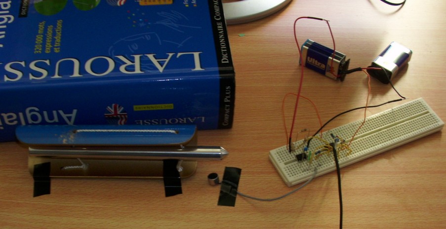

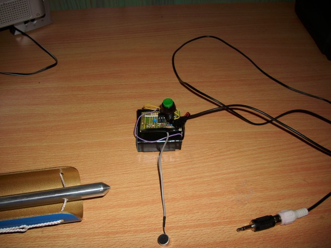

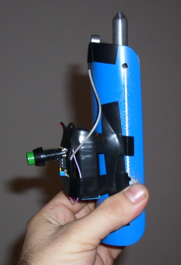

J'ai augmenté l'amplification en changeant la résistance de 10k ohm par une de 20 k ohms dans le montage à un seul ampli op, donnant un gain de 20 au lieu de 10. Donc j'ai doublé l'amplification.
J'ai aussi fait des tests en ne dirigeant plus le sonotest pour que le son soit émis horizontalement mais verticalement.
Voilà la photo du montage:

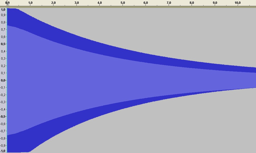

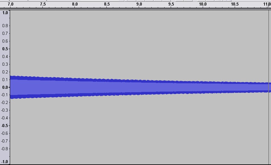

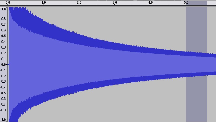

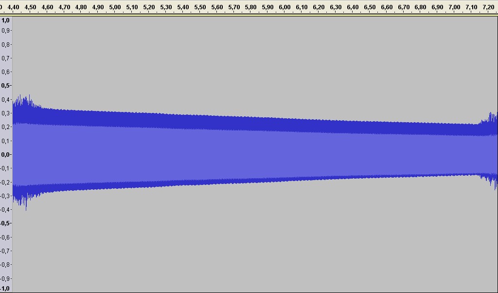

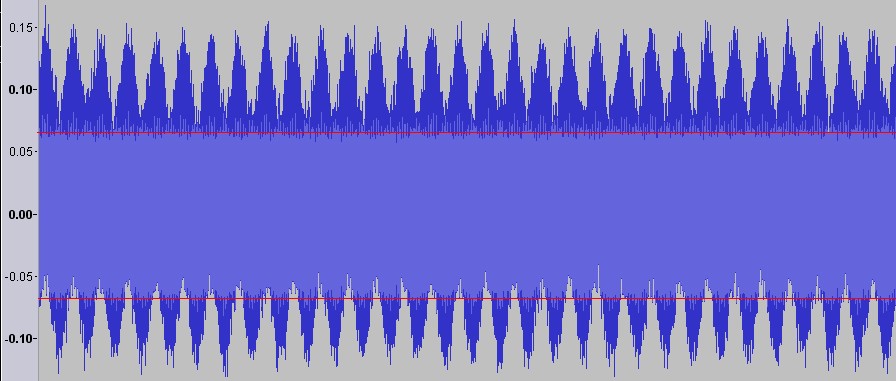

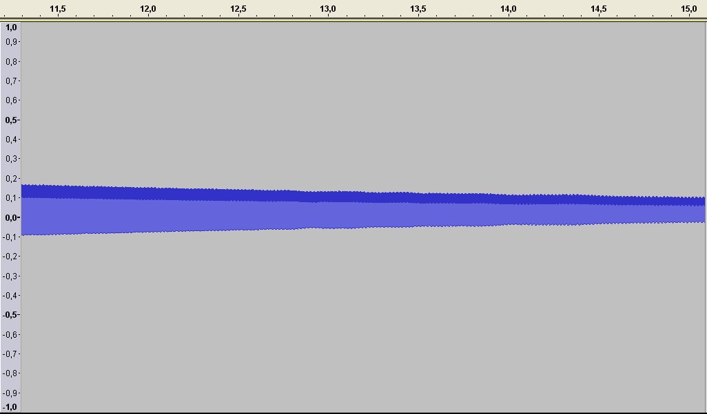

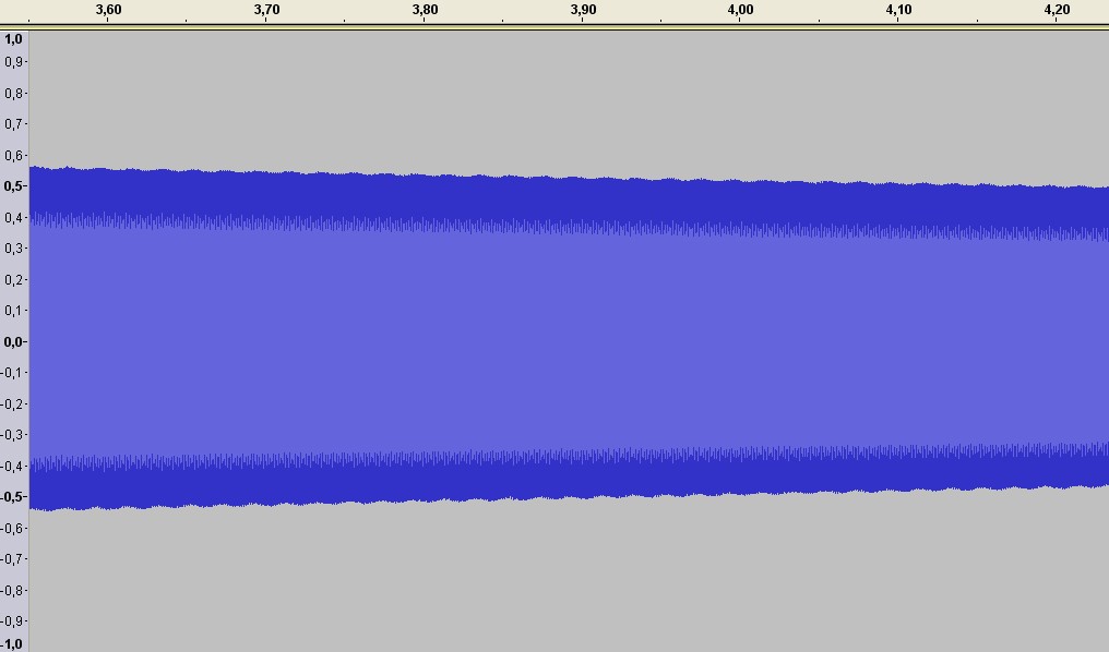

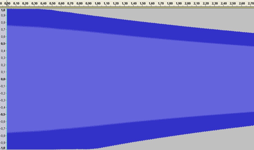

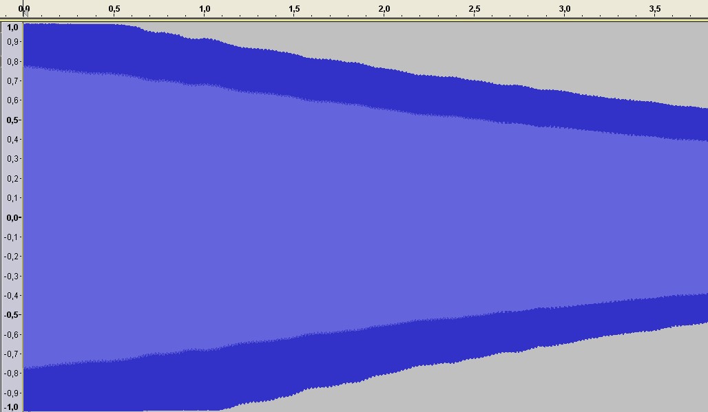

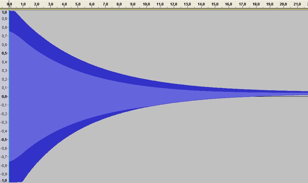

Test en étant situé à proximité du sonotest, totalement immobile, j'attends que l'enregistrement se fasse, rien ne bougeant:
Zoom 1:
Zoom 2:
Zoom 3:

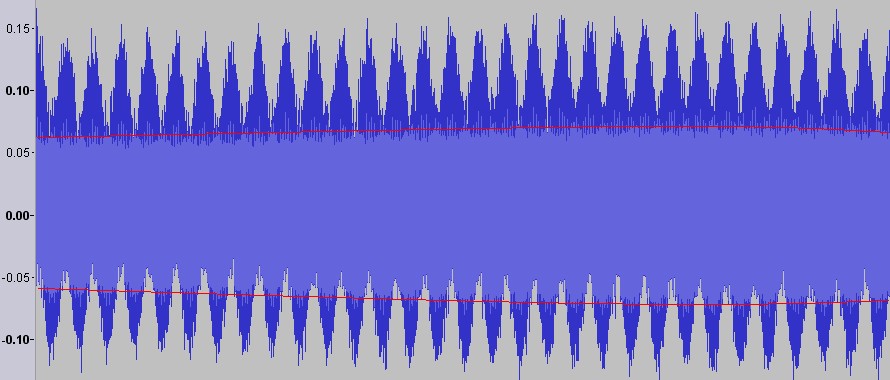

On voit que le signal est très légèrement crénelé mais de façon absolument constante en intensité dans le temps, on obtient une excellente courbe lisse de décroissance exponentielle dans le temps à ce crénelage constant près.
Cela fait une référence pour comparaison avec ce qui va suivre.

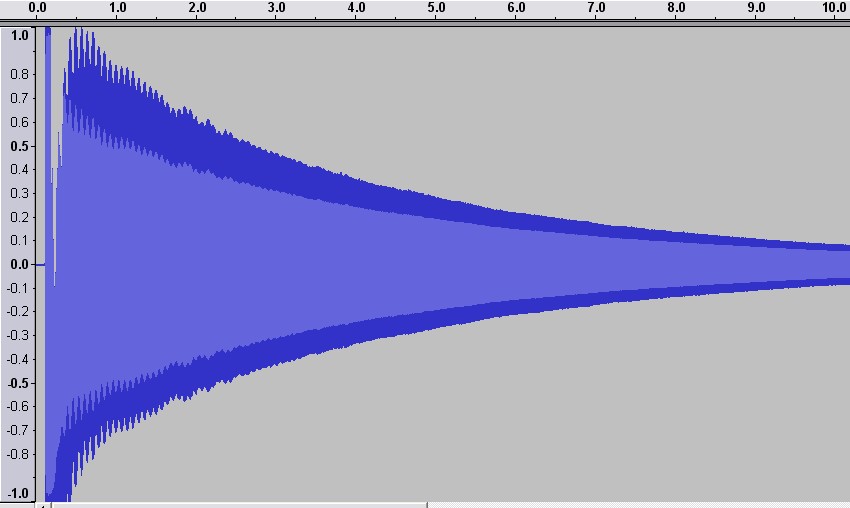

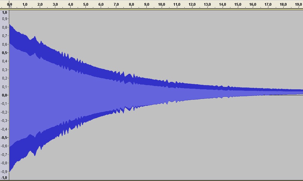

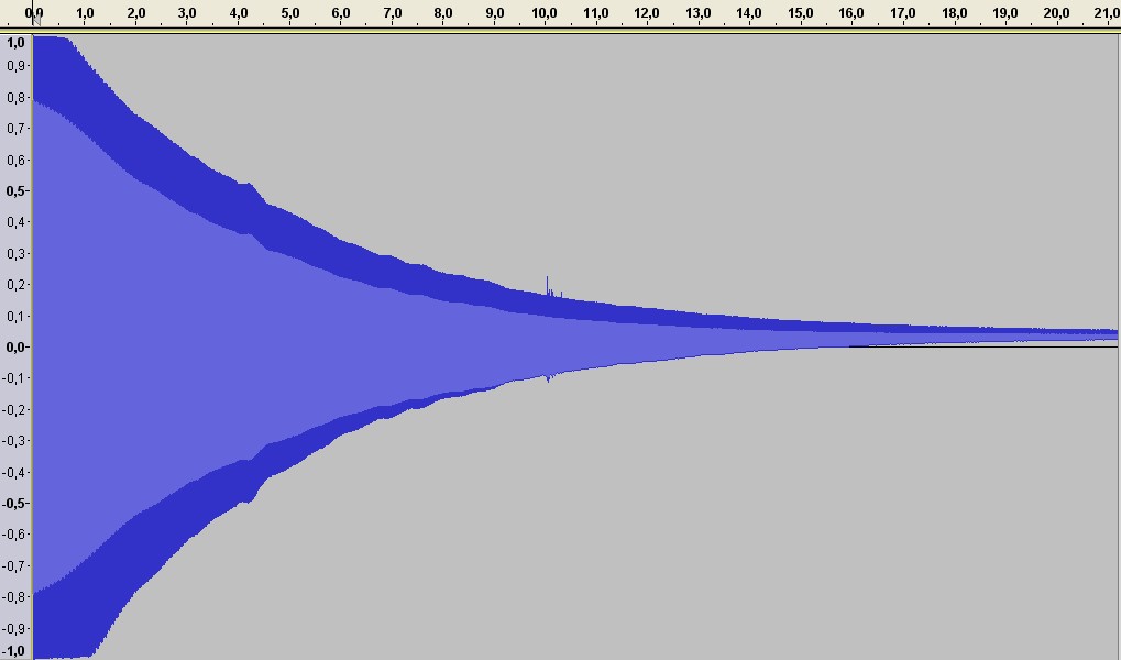

Je place une planche horizontalement à 20cm au-dessus du sonotest et je la fait pivoter pour la relever verticalement puis je la remets horizontale, je fais quelques mouvements rapides de va-et-vient ainsi:
On voit clairement des variations dues à des ondes stationnaires changeant d'intensité selon les rebonds avec la planche.

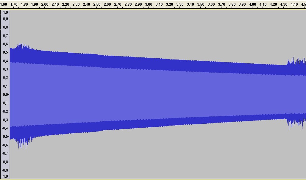

Maintenant je suis situé à 20cm du sonotest, à côté (le sonotest reste dirigé vers le haut) et je m'éloigne vers l'arrière en marchant de façon continue et à vitesse constante, puis arrivé au fond de la pièce 3 mètres plus loin je refais la même marche en sens inverse vers l'avant jusqu'à me situer de nouveau à 20cm du sonotest:
On distingue qu'il y a des perturbations visibles sur le début de l'enregistrement (quand je m'éloigne en étant encore proche du sonotest) et vers la fin (quand je me rapproche du sonotest). Ceci peut être dû soit à la détection d'une couche d'éther qui m'est propre et situé à distance fixe de mon corps qui rencontre le sonotest, une fois en m'éloignant, une fois en me rapprochant; mais aussi bien avec une explication tout à fait conventionnelle, des ondes stationnaires établies entre moi et le sonotest, d'intensité suffisante quand je suis assez près du sonotest.
Zoom zone de début:
Zoom zone de fin:
Au final cela signifie que puisqu'il est impossible de faire la différence avec de sondes stationnaires dues aux rebonds sur ma personne (les ondes sonores frappent sur le mur haut et rebondissent sur tous les objets de la pièce, et interagissent en intensité plus forte avec les objets proches; l'effet est plus fort quand je suis plus près du sonotest) et des couches d'éther détectées.
Donc ce test ne permet pas de conclure.

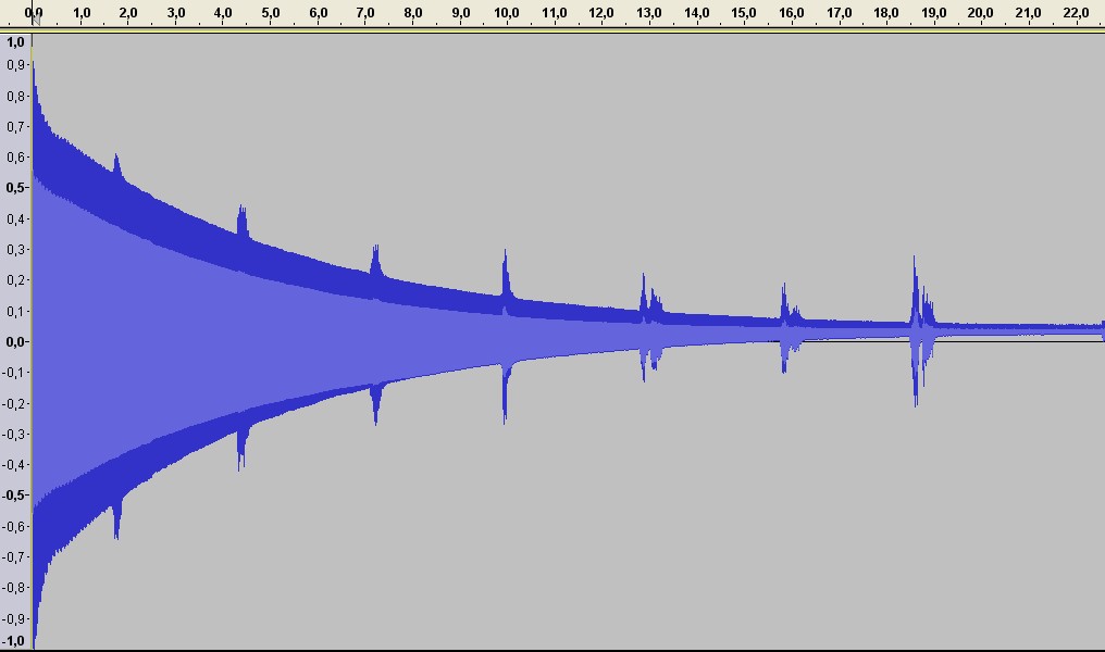

Pour essayer de visualiser si un effet existe tout de même, j'essaie de diminuer mon impact sur les ondes stationnaires en commençant plus éloigné du sonotest, genre à 1 mètre de lui.
Je décide aussi de ne faire des mouvements que d'un pas après avoir donné un indicateur de marquage dans le fichier d'enregistrement (je prononce un mot à haut voix; puis dans la seconde qui suit je fais un pas et un seul et je reste immobile ensuite un peu avant de recommencer la procédure):
On voit des perturbations sur la courbe décroissance: ce sont les moments où je parle pour séparer les pas réalisés.
Après le premier pas:
On voit une perturbation après le premier motr prononce, lorsque je fais le premier pas; pourtant je suis à 1 bon mètre horizontal du sonotest dirigé vers le haut.

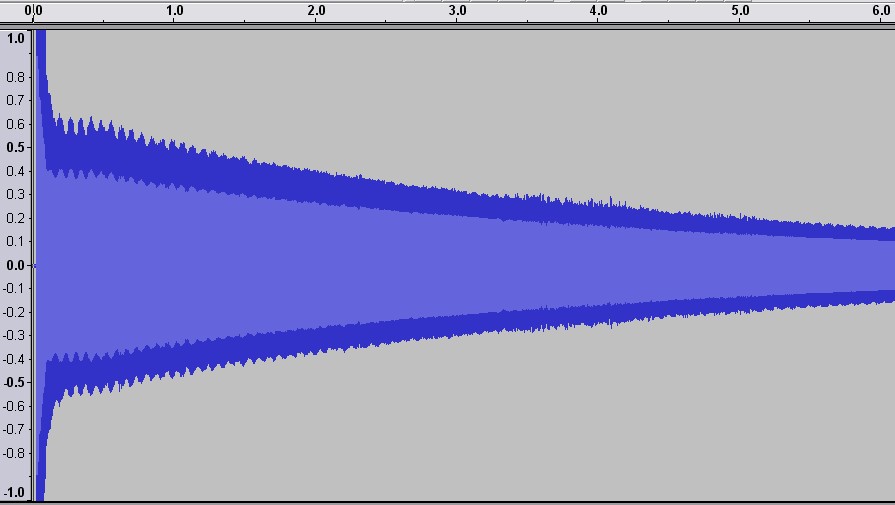

Je mets le sonotest en position à vibrer vers moi:
Puis je refais la même chose: j'éloigne jusqu'au fond de la pièce en continu et je reviens:
On voit les ondes stationnaires avec une forte variation d'amplitude, et même quand je suis assez éloigné la variation reste forte selon mon mouvement, donc cela montre que même à 3 mètres de là je permets des rebonds permettant l'établissement d'ondes stationnaires fortes.
Cela montre bien que je ne peux pas conclure avec mon corps se déplaçant par rapport au sonotest, même si il n'est pas dirigé vers moi (à cause des rebonds secondaires). ce test ne peut être accepté car si les deux effets (éther et ondes stationnaires avec objets autour) existent ils sont mélangés.

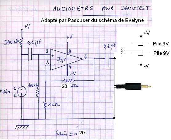

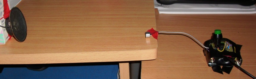

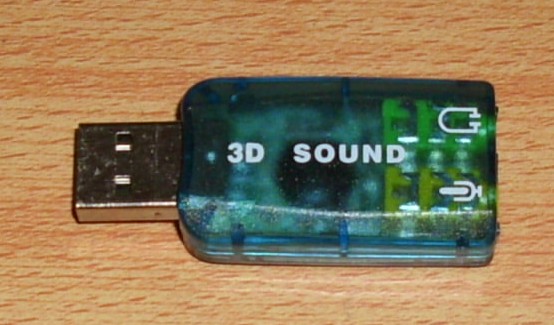

J'ai reçu mon adaptateur USB/Audio aujourd'hui, ce qui l'a incité à souder le montage ampli pour le sonotest à micro electret.

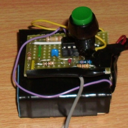

Voilà le schéma que j'utilise pour amplifier à des fins de branchement sur le PC:
Voilà le montage monté soudé sur plaquette à points pastillés, le tout placé sur les deux piles de 9V:
J'ai testé ça sur le port audio PC et ça marche très bien; comme auparavant.
Par contre j'ai branché la clef USB/Audio reçue et mis le micro dessus; et là je n'ai aucun signal; le convertisseur USB/Audio ne marche pas avec ma sortie micro bricolée.
J'ai branché la sortie casque sur les hauts parleurs de l'USB/Audio et ça marche bien, mais pour l'enregistrement non. je ne sais pas si c'est le port du microphone qui ne marche pas ou si ça ne marche pas car le montage USB ne supporte pas l'impédance du montage bricolé (alors que le port PC oui). Impossible à faire la différence car je n'ai pas de vrai micro adapté à brancher dessus pour savoir.
Donc je ne peux au final pas me servir du convertisseur USB/Audio.
J'ai quand même soudé le montage pour qu'il soit portable, je brancherai sur le portable voir, en espérant ne rien claquer!

je viens de tester sur le mien via audacity (generic usb audio device) avec un micro-casque bas de gamme ,il faut vraiment enfoncer la prise micro a fond ,si on laisse 1mm du metal de la tige male de la prise jack apparaitre ,ça passe pas ...
Des fois on se fait aussi pieger avec les parametres sons de windows
Ecrit le: Vendredi 14 Décembre 2012 à 07h26 Posted since your last visit
J'avais déjà vérifié que le jack était enfoncé à fond; et le paramétrage windows avait bien été fait pour sélectionner le micro USB; mais je n'ai rien eu.
En fait après tests, il a fallu retirer la prise jack légèrement, que justement elle ne soit pas enfoncée à fond dans le connecteur mais ressortie d'1mm environ et ça a marché nickel!
De plus, auparavant, en branchant dans la carte son PC, quand je faisais sonner très fort le sonotest, l'indicateur de signal audio me donnait du rouge sur l'enregistrement (nibveau dépassant les limites techniques) avec mon gain de 20. Là quand je sature, le convertisseur USB convertit en signal maximal mais a un limitateur interne manifestement, car je n'ai plus de rouge.
Donc bref ça marche bien et même mieux qu'avant, et avec protection électronique du PC.
Donc pour moins de 3€ j'ai le matériel adéquat à travailler maintenant! Il ne restera plus qu'à aller faire un test en extérieur avec le portable sous la main.
Merci du conseil, car ça m'a permis de ré-essayer et de traffiquer et d'arriver à faire fonctionner ce connecteur Audio USB qui marche très bien.

Montage mis sur le sonotest, prêt pour mesure en terrain extérieur avec un ordinateur portable et le logiciel libre audacity pour enregistrer les courbes de son:
Je n'ai pas pu avoir de temps libre pendant qu'il faisait encore jour. Test peut-être demain si j'ai un créneau.
Pas facile il faudra que je me déplace avec l'ordinateur portable sous un bras en train d'enregistrer et le sonotest en main dirigé vers l'avant dans un champ totalement vide de tout obstacle devant sur des dizaines de mètre pour éviter toute onde stationnaire d'intensité détectable dues aux rebonds sur les objets.
Si les objets sont lointains, l'amplitude du rebond ne permet pas de créer de sondes stationnaires significatives (le son émis se propage de façon sphérique, en fait en suivant le cylindre d'émission ouvert de la cavité métallique du sonotest. Donc avec la distance on a dispersion de la puissance sonore en 1/R². Avec le rebond sur un objet lointain qui a une petite surface relative, on a une émission angulairement faible de retour de l'onde sonore, donc très peu d'énergie retournée qui là aussi est diminuée en 1/R².
Donc si je mesure des choses notables en pleine nature c'est que ça sera bien une détection de couches d'air de densité différente; et à voir si c'est associable à une couche d'éther...
Bref tout reste à faire; mais c'est prêt pour. Je risque d'avoir besoin d'un assistant pour tenir le portable pendant que je tiens le sonotest. J'ai un très gentil voisin que je verrai si je peux solliciter pour m'aider.

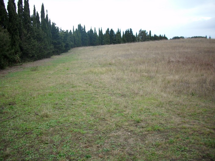

Le terrain de tests (dégagé, sonotest dirigé vers le vide du terrain, pas vers les arbres!!):

J'ai écrit un email le 22/12/2012 à Stéhhane Cardinaux pour lui indiquer le non fonctionnement de ce protocole de détection et lui demander quel est son protocole exact.
Il m'a répondu très rapidement et voici le contenu de son message:
Citation (Stéphane Cardinaux @ le 23/12/2012)
Le test avait été fait dans une chambre de faraday de plusieurs m2, dans un labo
Ensuite nous avons fabriqué une caisse de 1m de long, tapissée de mousse pour absorber les ondes stationnaires
et avec un sonotest piloté par ordinateur et se déplaçant sur un chariot d'imprimante. Les 2 micros étaient placés de chaque côté du chariot. Mais nous n'avons pas non plus réussi à reproduire l'expérience.
Maintenant je sais que le sonotest doit se déplacer en même temps que la personne, pour ne pas interférer avec les sous-couches du champ vital. Ensuite, le son doit être capté par un système binaural, ni mono, ni stéréo. Donc pas possible avec votre système, d'autres l'on fait avant vous, sans résultat bien sûr. Avec un son binaural, on mesure une variation de direction du son et pas une intensité ni de fréquence. Avec les oreilles c'est très clair, le son passe d'une oreille à l'autre.
C'est plus simple d'émettre le son à 2000 Hz avec un HP, plutôt qu'un sonotest, même avec un i-phone ça marche.

Pouvez-vous SVP préciser ce qui n'a pas pu être reproduit? Les deux micros, c'est ça votre système binaural ou est-ce un autre système?
On a essayé avec 2 micros, distant de 50 cm du HP, mais pas vu grand chose
Vous n'avez pas réussi à reproduire l'expérience avec le système à deux micros
Non
Mais vous l'avez réussi avec un capteur binaural ensuite
Pas testé mais je sais que c'est la solution, parce que ça dépend de la propagation du son
il faut donc que le HP reste fixe, que le phénomène passe à travers le HP (en déplaçant une ligne tellurique par ex) et que les micros soient assez loin
Ou sinon qu'est-ce qui n'a pas pu être reproduit excatement? La courbe mesurée dans le livre était fait avec ce système à deux micros et n'a pas pu être reproduite?
Comme je viens de le dire juste avec 2 micros, la ligne passe dans le HP, ou alors idem mais on se déplace un peu pour que la sous-couche passe à travers le HP
C'est très bien que vous ayez pu obtenir des résultats avec un émetteur sonore fixe, la forme d'émission par résonance d'une barre de métal n'a donc pas d'importance
Aucune, ça évite une courbe décroissante, avec un HP elle est plate
C'est un grand point permettant de faciliter les expériences si on peut prendre un simple haut parleur.
Oui
On entend le son passer d'une oreille à l'autre avec un simple haut parleur transporté avec soi?
Oui, aussi, il faut tenir le HP à bout de bras, surtout pas trop près des oreilles
Vous avez obtenu des résultats ensuite avec un capteur binaural donc? En quoi consiste-t-il différent de deux micros? C'est un capteur spécial? Avez-vous une référence, je ne connais pas du tout.
2 micros, une tête en polystyrène, des oreilles en latex et un ordinateur pour traiter l'info
d'autres l'on testé, moi pas, j'ai abandonné mes recherches, les protocoles sont trop difficiles
à mettre en oeuvre hors salle spéciale pour l'acoustique, donc pas moyen d'en faire un instrument portatif
et puis toujours le problème des ondes stationnaires. On l'avais résolu en faisant 2 passages et en soustrayant
Les 2 courbes obtenue, un fois sans le phénomène éthérique, une seconde fois avec.
Bref pas simple.
Certaines choses que vous indiquez m'avaient montré que vous parliez de ne pas détecter une intensité mais pourtant la courbe du sonotest du livre indique une intensité
Sur le graphe c'est bien une intensité, c'est certain
maintenant je me demande s'il n'y a pas eu une interférence fortuite avec une onde stationnaire

Des expériences ont été menées avec un simple Haut parleur délivrant un signal sinusoïdal de 1905Hz (par le générateur de fonction sur 5V pic) et le micro avec son amplificateur placé à 20cm en face environ:
Lorsque je suis très près du dispositif, à moins de 1 mètre, les ondes sonores rebondissent sur moi, ajoutées aux ondes stationnaires de petite longueur d'onde, et on observe une oscillation générale de l'amplitude très faible (que j'ai porté en rouge) ajoutée à l'oscillation en bleu due aux ondes stationnaires.
Dès lors que je ne suis pas à proximité immédiate, et aussi loin que je l'éloigne ou me rapproche, on ne voit plus ces oscillations longues et bien que des tas e lignes de mon champ vital doivent traverser le haut parleur il ne se passe rien:
Donc rien d'exploitable par ce procédé non plus.
La piste sonore ne donne donc rien de particulier. Stéphane Cardinaux n'a pas pu me donner les noms des personnes qui ont travaillé sur cette piste sonore et on ne sait pas donc si elles ont abouti à quelque chose. A priori il indiquait quant à lui que le sonotest ne donnait pas ce qu'il en avait pensé et pour le reste c'est non testé, donc pour moi c'est une voie de recherche qui est mise de côté; pas productive.
