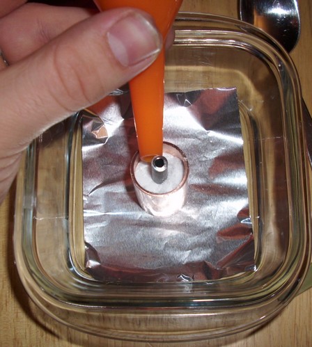

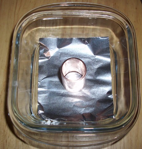

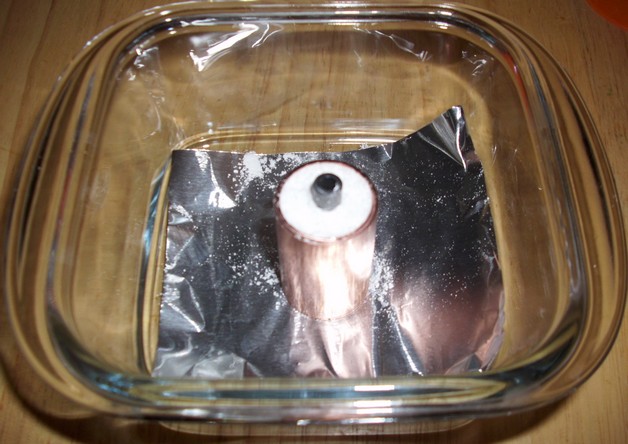

Sans ajouter d'eau, j'ai donc voulu faire fondre le mélange déjà placé dans la pile à cristaux avec le four.
J'ai disposé le mélange en poudre avec un entonnoir et j'ai tassé au fur et à mesure à chaque fois qu'un petit tas s'accumulait. Au final il m'est resté un amas compact de poudre vraiment bien tassé.
Mesure de la tension avant passage au four: 0mV
Puis j'ai passé tout ça au four pendant 30min à 180°C. Ne voyant rien de spécial j'ai augmenté à 210°C pendant 10min et là un gros tas de cristal a coulé sous la pile et s'est accumulée dessous. Je suis passé à 240°C et en 5min tout a caramélisé en surface, j'ai donc coupé.
Résultat à la sortie du four:
Mesure de la tension: 2mV, ridicule. J'applique la tension de 12V, aucun courant ne circule. Mesure de la tension: toujours 2mV. Je laisse refroidir et j'ai 0mV.
Donc le bloc n'a absolument pas cristallisé comme il se doit, aucune tension sur la pile. Bide complet. La seule cristallisation qui ait marché jusque là est avec eau additionnelle.
La poudre semble avoir cristallisé seulement en surface mais pas vraiment à l'intérieur, la méthode n'est toujours pas bonne. Reste à trouver une bonne méthode pour faire prendre tout ça.

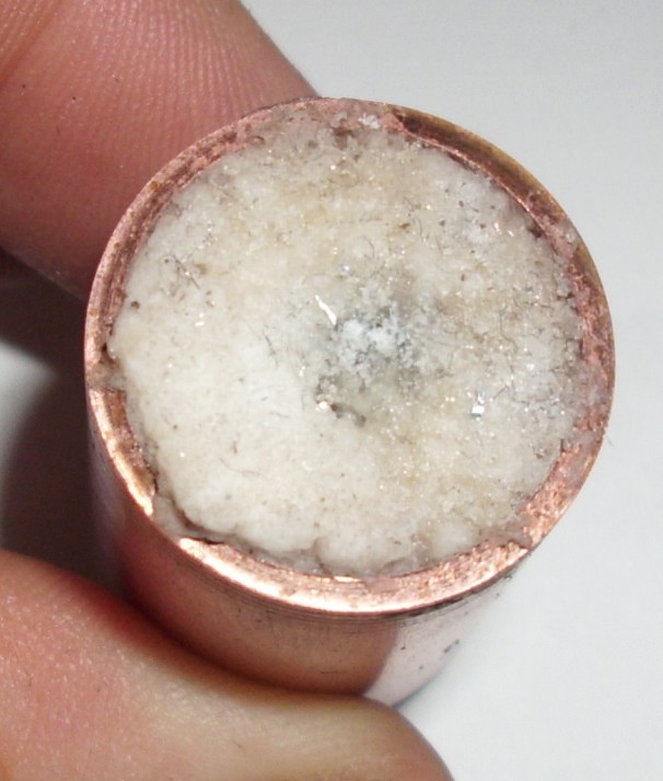

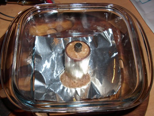

Ecrit le: Mardi 25 Décembre 2012 à 22h03 Posted since your last visit
Je me suis rendu compte que la surface du cuivre à l'extérieure était devenu jaune et cela est du à la forte chaleur et crée une zone de mauvais contact.
En frottant toute la surface extérieure de la dernière pile j'ai retrouvé l'aspect cuivre et je mesure 6mV maintenant que la pile est froide (et aucun courant débitable par contre).
Donc il y a eu une toute petite cristallisation.

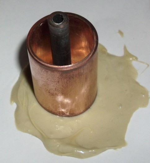

Alors en regardant de plus près la zone qui a coulé en bas de la pile, et en nettoyant on voit en effet que ça a cristallisé en bas, là où ça a coulé:
Si je compare avec ce que j'ai eu jusque là, j'ai observé qu'en chauffant on a l'impression que ça va commencer à fondre, puis que ça s'arrête et que ça fait des grumeaux; qui cristallisent et ensuite crament.
En réfléchissant bien, les sels de Rochelle sont hydratés dans la formule en poudre, et en chauffant l'eau se sépare des cristaux et retrouve sa forme liquide, ce qui correspond au moment où ça commence à fondre. Mais ensuite l'eau fait une réaction avec les cristaux mélangés et la chaleur recrée une cristallisation qui le fait des grains à cause de la faible quantité d'eau.
Ici dans la grosse pile toute l'eau contenue dans la totalité de la poudre a coulé vers le bas lorsque ça a été assez chaud et c'est pour ça que ça a coulé hors de la pile par le dessous. La zone en question, avec eau et chauffage a ensuite cristallisé, et cette zone seulement. Donc seulement 1mm du bas de la pile a cristallisé; et pas le reste. C'est ce pauvre petit millimètre qui me donne mes 6 mV en fait. Le reste de l'intérieur de la pile n'est pas re-cristallisé et ne génère aucune tension.
ça me permet aussi de dire que si on a une réaction qui se passe bien dans la vidéo, c'est que leur sels de Rochelle (et l'Epsom aussi peut être) est super hydraté et donc c'est pour ça que ça fond bien. Au final sans eau ici ça ne cristallisera pas et il en faut. Sur mes piles toutes pourries précédentes j'ai quand même de 100 à 250mV avec 1mA débités donc j'ai quelque chose.
Il faudrait donc que les sels soient quand même assez hydratés pour que la fonte opère cristallisation; mais pas ajouter trop d'eau quand même. Un peu mais pas trop; un juste milieu. La "fonte" est due à l'eau qui coule en fait; ça fond dans la vidéo d'explication car c'est trop hydraté à la base.
C'est on observant que les idées viennent et les explications des différences. Donc il faudrait que j'hydrate un tout petit peu mon mélange et que je le touille ainsi, avant de bourrer l'intérieur du cuivre. Puis il faut un fond étanche pour que tout ne se mette pas à couler lorsque l'eau va tomber en se séparant des cristaux puis que l'eau ainsi restante partout puisse permettre une re-cristallisation par la chaleur.
Donc un moyen étanche qui résiste à la chaleur pour refaire le coup du four.... car la pâte à modeler ça ne va pas le faire là!!

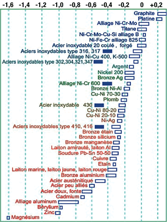

J'ai remarqué pour l'instant que les DDP semblent suivre l'echelle d'electronegativite des metaux. Par exemple, je n'ai pratiquement rien entre 2 electrodes identiques. Les couples qui fonctionnent le mieux avec ce que j'ai sont CU+AL ou CU+clou-galvanisé(zinc je pense).
De mémoire : Cu+Al = 600mv Cu+clougalvanise = 800mv
J'ai mis 3 piles en série et j'arrive a allumer une grosse led blanche faiblement, tout en ne mesurant aucun courant (j'ai du me planter qq part), mais j'ai de tres mauvais contact, juste des fils poses les un sur les autres. La tension au borne de l'ensemble est de plus de 2500mv icon_smile.gif
Si on suit cette logique on devrait avoir pres de 1800mV entre graphite et Magnesium
Voir : principes des corrosions galvaniques
et l'echelle : user posted image
Pour l'instant je reste persuadé qu'on a de belle piles classiques dans lesquelles l'electrolyte est un cristal qui va empecher ou considerablement ralentir la corrosion. Les piles semblent se recharger chaque fois qu'on les laisse se reposer un peu.

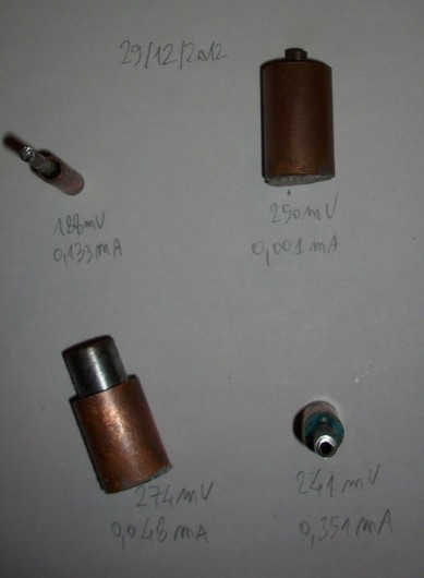

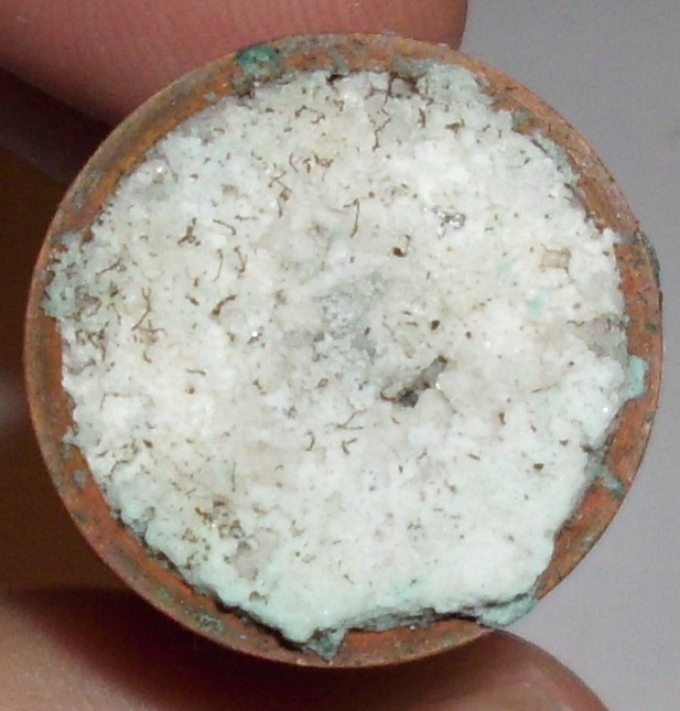

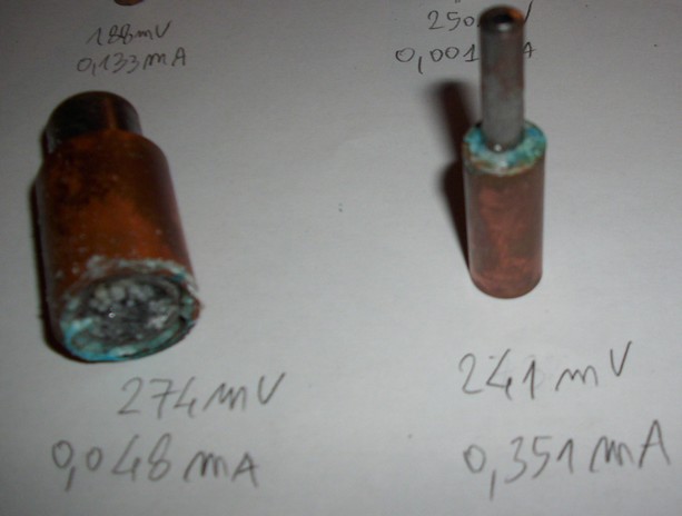

Voici le bilan des piles à cristaux fabriquées, avec les tensions et courants de court-circuit.

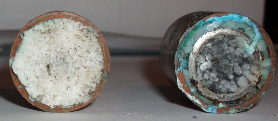

On voit clairement la couleur bleu caractéristique des ions cuivre Cu+2 qui montre qu'il y a eu une réaction d'oxydoréduction; pour les piles avec des cristaux humidifiés qui produisent du courant
Alors que la pile sèche, ne contenant que l'humidité d'origine, ne produit aucun courant quasiment exploitable, et on ne voit pas d'ions cuivre Cu2+: aucune couleur bleue:
Conclusion: seules les réactions d'oxydoréduction produisent du courant, la seule cristallisation ne le permet pas. Donc la reproduction du même effet avec la même composition ne fonctionne pas et tant que ça sera humide ça ne sera que de l'électro chimique.

Je n'ai pas coulé la pile prête avec le mastic réfractaire que voici:
En effet dans l'intervalle j'ai constaté l'apparition du bleu dans les cristaux, preuve des ions cuivre Cu2+ dans le mélange et donc de réaction d'oxydoréduction.
Ceci a lieu à cause de la présence d'eau qui permet un milieu ionique.
Donc l'expérience avec l'eau n'apporte rien, j'aurai une pile certes, mais d'aucun intérêt scientifique en terme d'anomalies car ce qui s'y déroule est normal.
Donc fin de la piste avec ce mélange qui ne fonctionne par électrolyte.
Il faut faire un mélange totalement sec qui produise du courant; mais sans eau du tout; sinon ça ne montre rien.

Je viens de reprendre en photographies et de mesurer les piles réalisées précédemment:
En ce qui me concerne la conclusion est toujours la même, à savoir qu'on a un effet électrolytique.
En effet non seulement sur la pile où les sels ont été additionnés d'eau on a clairement du bleu très marqué (celle de droite sur la photo) indiquant les ions Cuivre Cu2+ et donc oxydoréduction; mais sur la pile qui avait réalisée complètement sèche et chauffée à sec (celle de gauche sur la photo, avec comme seule eau celle contenue dans le sel initialement, qui était très sec et donc fondait très mal) j'observe maintenant de petites inclusions bleues de ci de là.
Conclusions: la pile "sèche" = moins humide a pris plus de temps pour que les ions puissent migrer et que la réaction d'oxydo-réduction se fasse mais ça en est une aussi.
Encore une autre preuve: les mesures de courant.
Rappel de photo précédente:
Les mesures du jour (20/01/2013) donnent:
275mV et 0.004mA -> Pile qui était à 274mV et 0.048mA (celle très chargée en bleu de Cu2+)
263mV et 0.001mA -> Pile qui avait été fondue à "sec".
Donc on voit clairement que la pile dont la réaction d'oxydo-réduction a été importante ne débite plus que 0.001mA alors qu'elle débitait 0.048mA. Le courant s'écroule avec l'épuisement de la réaction; c'est là la source de courant indubitablement.
Donc je n'ai, pour le moment, rien d'exceptionnel à constater avec ces piles.
